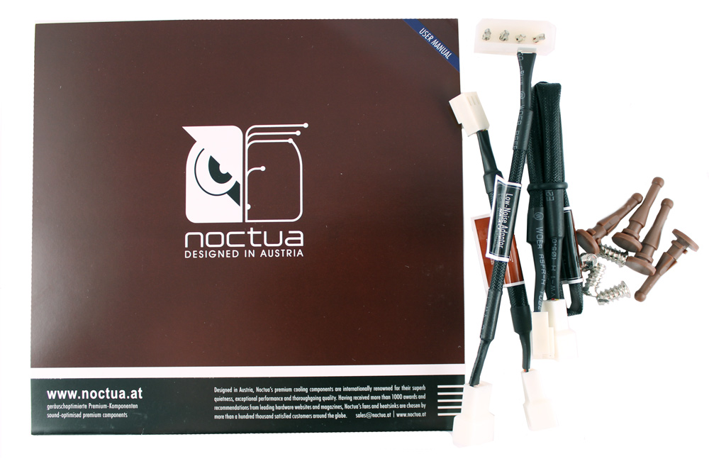

Вентилятор поставляется в крупной картонной упаковке с открывающейся, как книжка, частью, где пользователь сможет узнать обо всех достоинствах и применяемых во время изготовления продукта технологиях. С обратной стороны находится описание на девяти языках, включая русский, и основные спецификации устройства.
Комплект поставки действительно богат и содержит следующие аксессуары:
  • Руководство пользователя;
  • Набор антивибрационных шпилек;
  • Набор шурупов для крепления;
  • Кабель разветвитель 4-Pin на 4-Pin + 3-Pin;
  • Кабель с сопротивлением (до 1050 RPM);
  • Кабель с сопротивлением (до 900 RPM).

Упаковка и комплект поставки – те же, но с небольшими изменениями.
Например, эта модель получила «удлинитель» для кабеля подключения, но зато поставляется всего с одним кабелем сопротивления (в данном случае можно снизить обороты до 650 RPM).
Кабель остался трехконтактным, закутанным в фирменную оплетку.

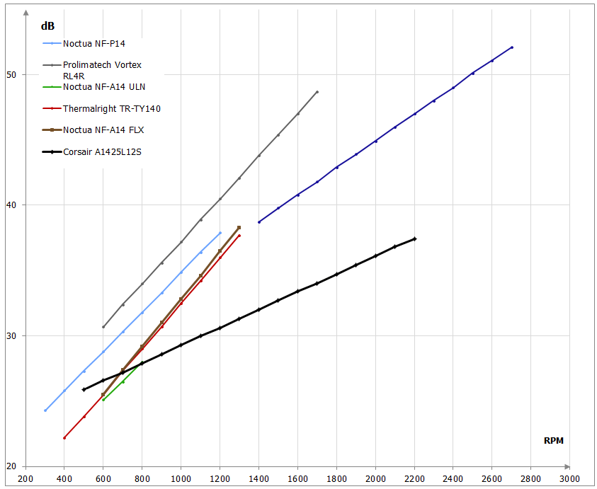

А теперь пришло время сравнить всех испытуемых, для этого были сделаны более наглядные графики. К тому же к ним добавилась пара оппонентов:
  • Thermalright TR-140 – отличная вертушка с широким диапазоном рабочих оборотов, что позволяет ей выступать одновременно как эффективной и, в ряде случаев, как малошумной модели.
  • Noctua NF-P14 – модель с высоким показателем статического давления, создает мощный воздушный поток и готова к работе вкупе с «плотными» радиаторами.
Уровень шума, дБ
Меньше – лучше
Обычно на графиках можно видеть небольшие группы участников, слитые вместе, но в этот раз они заметно разделились. Модель Thermalright обладает слишком высоким уровнем шума и потому ее график начинается там, где большая часть устройств уже финиширует. Вентилятор Prolimatech соединил эти две разные границы, а остальные участники оказались достаточно тихими, особенно на небольших оборотах, что позволило им расположиться до планки 40 дБ.

Теперь сравним всех (кто попадает в этот рейтинг) при равном уровне шума в 30 дБ.
Воздушный поток при уровне шума 30 дБ, CFM
Больше – лучше
Лучшими оказались модели Noctua NF-A14 FLX и Thermalright TR-TY140, невдалеке расположился представитель Corsair, а вот вертушка Prolimatech стала одним из аутсайдеров.
