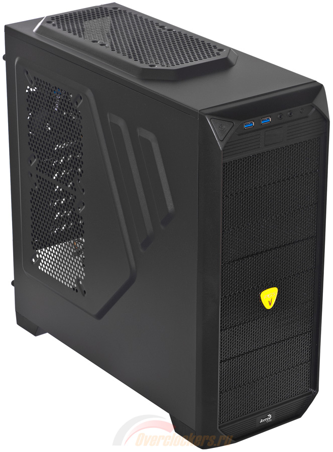

Aerocool Vs-92 выпускается на рынок в четырех вариантах: корпус поставляется в белом и черном цветах, и в каждом из этих случаев может быть с окном или просто вентиляционной решетке на боковой стенке. На тестирование попала модель Black Edition без окна.
Во всех случаях габариты: 200 мм в ширину, 455 мм в высоту и 460 мм в глубину, масса около ~5 кг.
Корпус смотрится очень компактным, как в высоту, так и в глубину. Его можно принять за Mini Tower. При этом, в Aerocool Vs-92 поместится полноразмерная материнская плата, самые длинные видеокарты и приличный по высоте процессорный охладитель.
В дизайне Aerocool Vs-92 нет ничего особенного, но он хотя бы выглядит спокойнее большинства «игровых» пластиковых поделок-погремушек. На общем фоне выделяется округлость фронтальной панели, а также передний «каблук» в нижней части. Игровую направленность продукта выдает наличие большого количества вентиляционных решеток, корпус довольно «дырявый». Поверхность полностью матовая, глянец отсутствует.
Шасси и боковые панели изготовлены из тонколистовой (~0.5 мм без учета краски) углеродной холоднокатанной стали SPCC. В конструкции также присутствует пластик – из него выполнена фронтальная накладная панель.

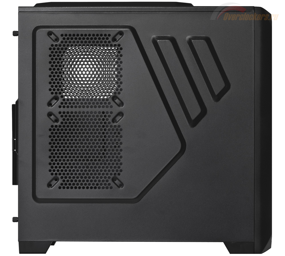

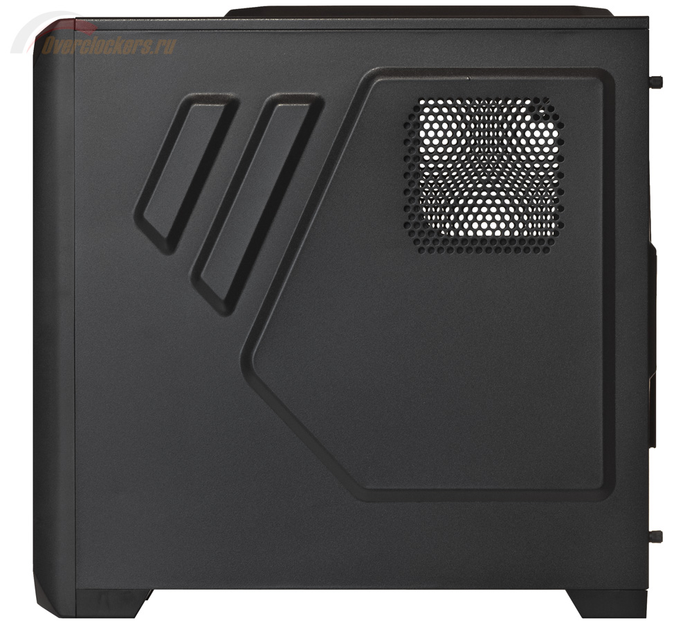

Левая и правая боковые стенки изобилуют вентиляционными решетками. Их панели имеют выштампованный выгиб наружу, частично расширяя корпус, дополнительно придавая ему бОльшую жесткость и добавляя свободного места за поддоном платы.
Левая боковина оборудована двумя вентиляционными решетками с диаметром отверстий 5 мм, где можно разместить два вентилятора.
Правая боковая панель выполнена аналогично, но с одной вентиляционной решеткой в районе процессорного гнезда и без возможности установить вентилятор.
Для демонтажа достаточно открутить сзади с торца два винта с накатанной пластиковой головкой и сдвинуть панель чуть назад.

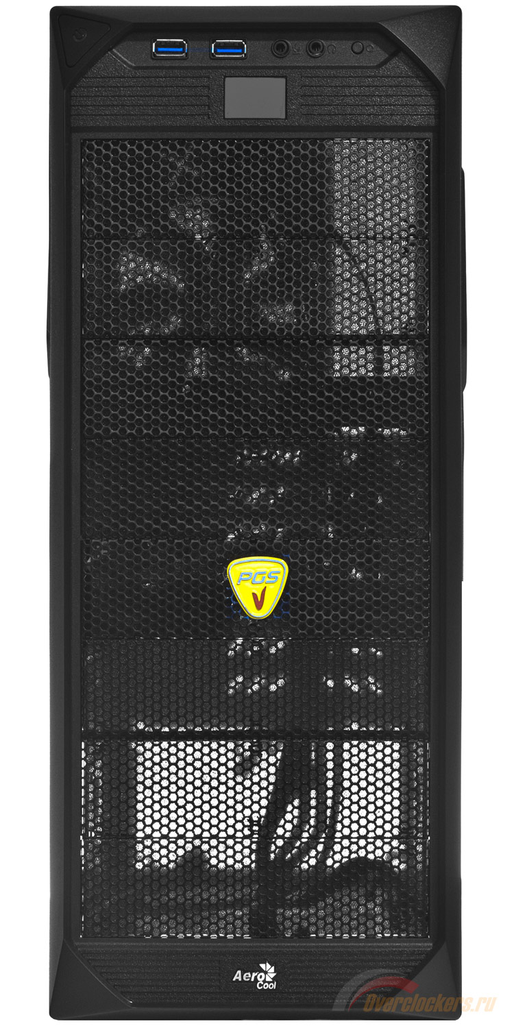

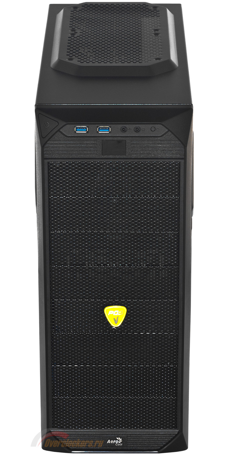

Фронтальная часть Aerocool Vs-92 выполнена из пластика и полностью перфорирована. Во всю ее высоту вытянулись восемь 5.25 дюймовых отсеков, закрытые металлическими заглушками с диаметром сот 3 мм и оборудованные изнутри поролоновыми вставками, которые выполняют роль противопылевых фильтров. Выделяется красивый желтый логотип в центральной части, соответствующий версии продукта.
Панель легко снимается – достаточно потянуть ее снизу на себя. За ней нет ничего интересного, установлен лишь один (шестой) кронштейн для HDD.

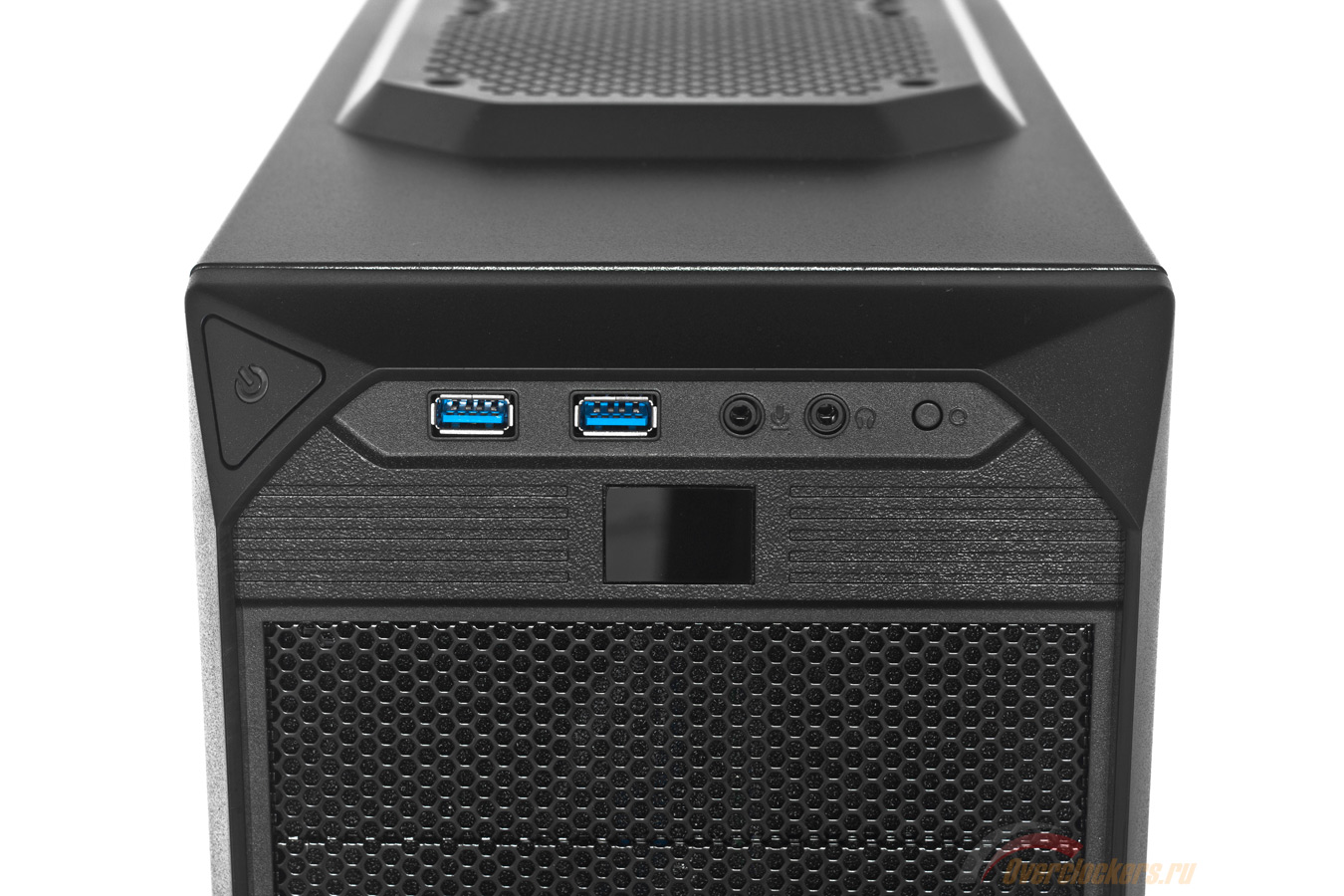

Органы управления вынесены в самый верх. Слева можно видеть треугольную кнопку включения компьютера, два порта USB 3.0 и пару стандартных аудиогнезд. Кнопка сброса разместилась в правой части панели. Кроме того, чуть ниже можно видеть квадратный вырез, где установлен дисплей термопары (об этом – позже).
Аудиопорты поддерживают только стандарт HDA, а пара USB 3.0 подключается к материнской плате посредством внутреннего USB 3.0 разъема. При отсутствии такового на плате, их можно задействовать как USB 2.0, подключив посредством дополнительного стандартного внутреннего USB разъема.

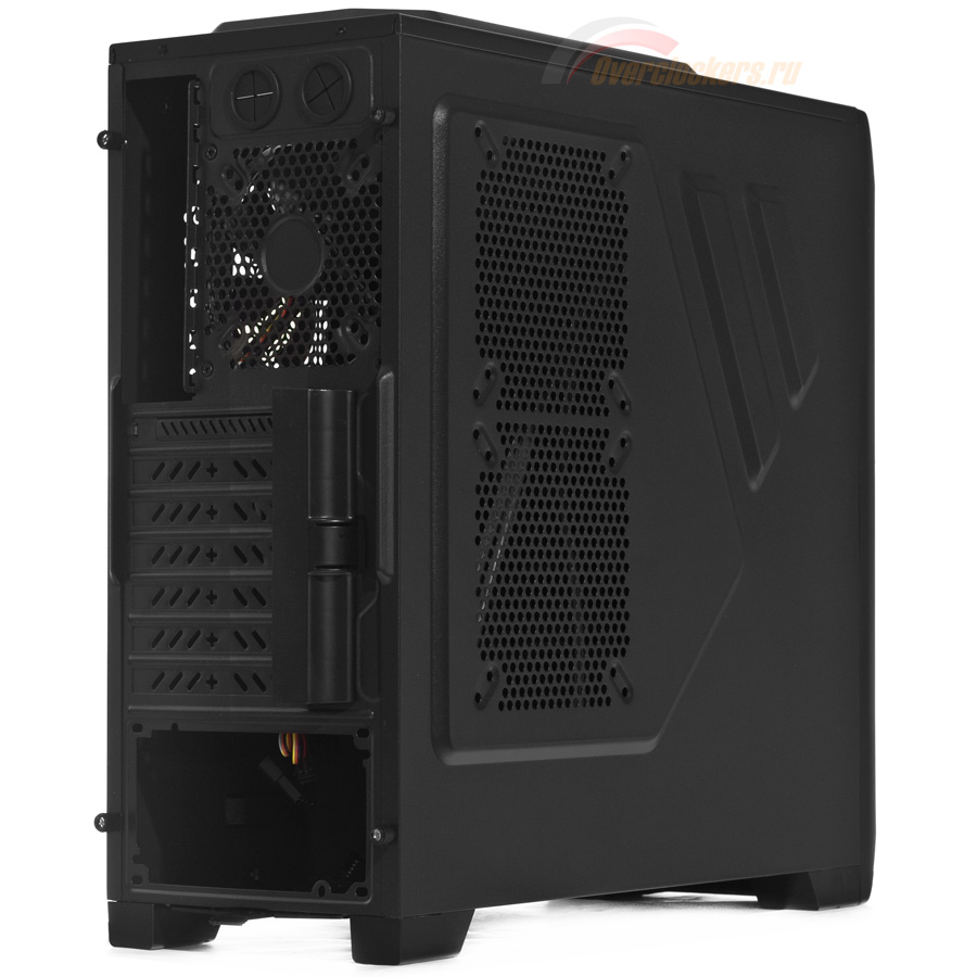

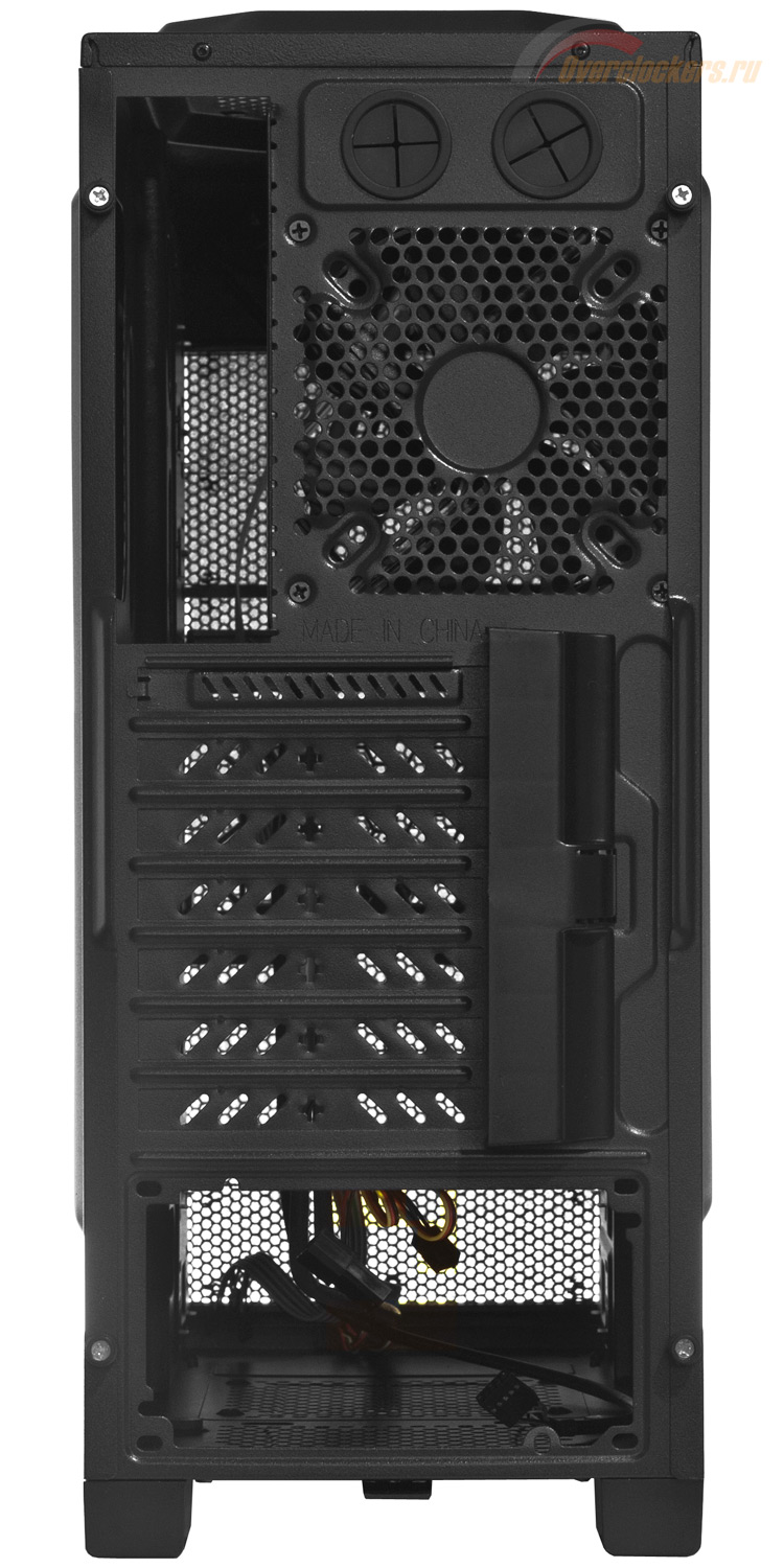

Тыловая панель Aerocool Vs-92 скомпонована по современным стандартам. Отсек для блока питания отнесен в нижнюю часть, место для вентилятора расположено сверху. Из особенностей можно отметить разве что два отверстия для вывода шлангов системы жидкостного охлаждения диаметром до 25 мм, закрытые резиновыми лепестковыми вставками, а также отщелкивающуюся панель, закрывающую блок крепежных винтов для PCI-карт (винты закручиваются с наружной стороны корпуса).
Слотов для устройств расширения стандартное количество – семь штук. Они закрыты одноразовыми вентилируемыми заглушками.

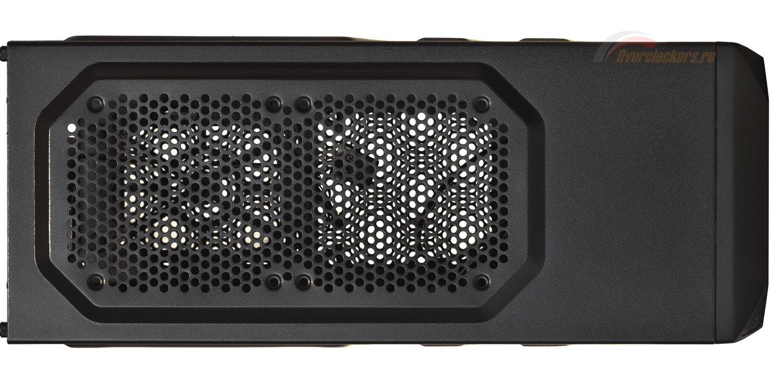

Верхняя панель Aerocool Vs-92 выделятся лишь большой вентиляционной перфорацией под две «вертушки». Диаметр сот – 5 мм. Решетка имеет выпуклую структуру и возвышается над остовом на 10 мм.

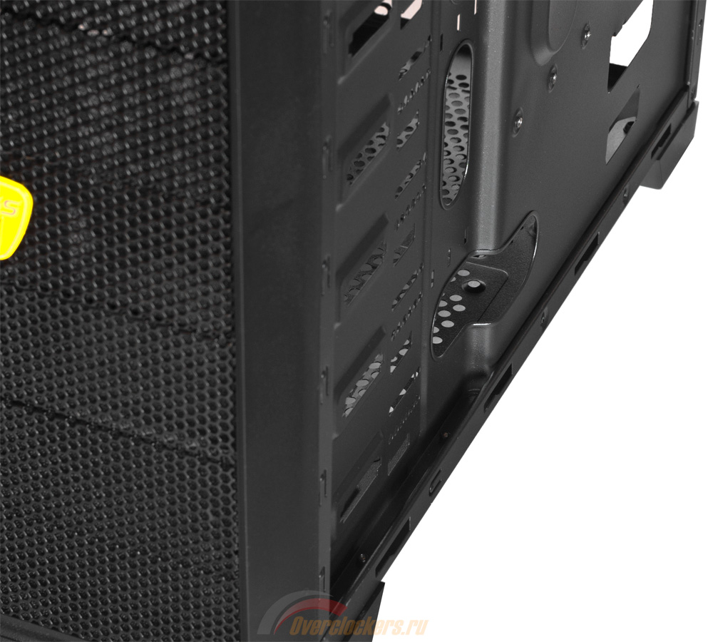

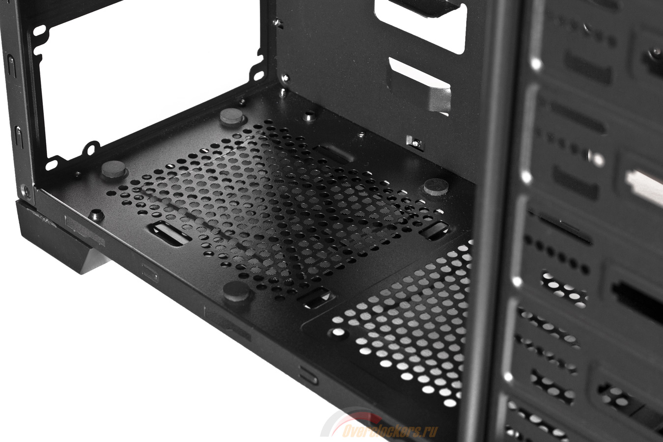

Нижняя панель Aerocool Vs-92 наделена двумя вентиляционными решетками. Задняя – для забора воздуха блоком питания, – дополнительно оборудована сдвижным взад пластиковым противопылевым фильтром. Центральная предназначена для установки втяжного вентилятора.
Опорой системному блоку служат четыре пластиковые прямоугольные ножки, расположенные по периметру днища и приподнимающие корпус на высоту 25 мм от поверхности. Ножки держатся крепко, каждая прикручена к днищу шасси одним винтом.

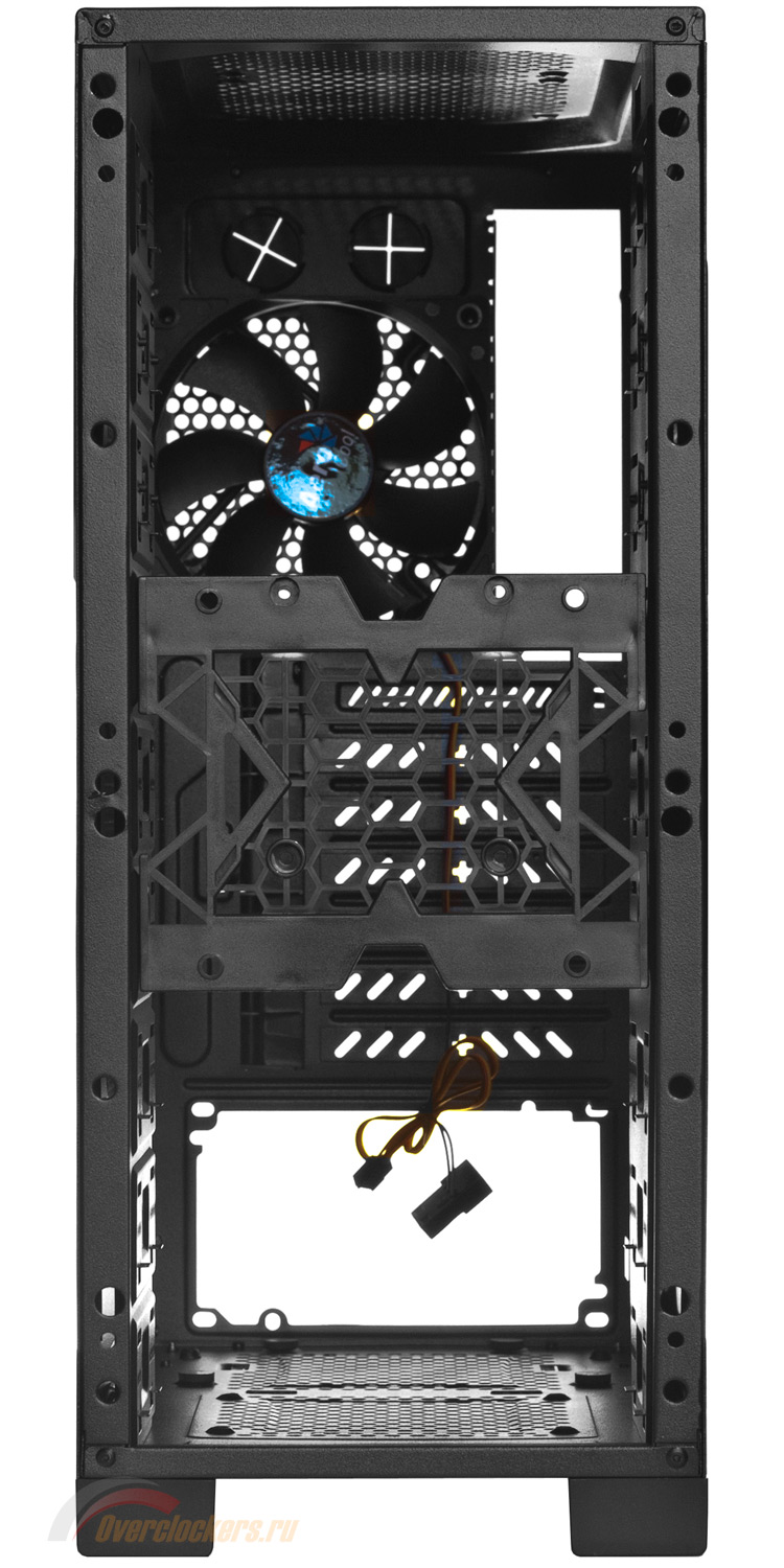

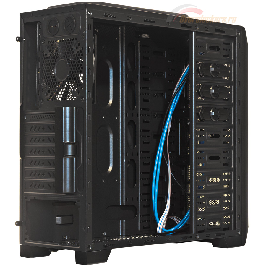

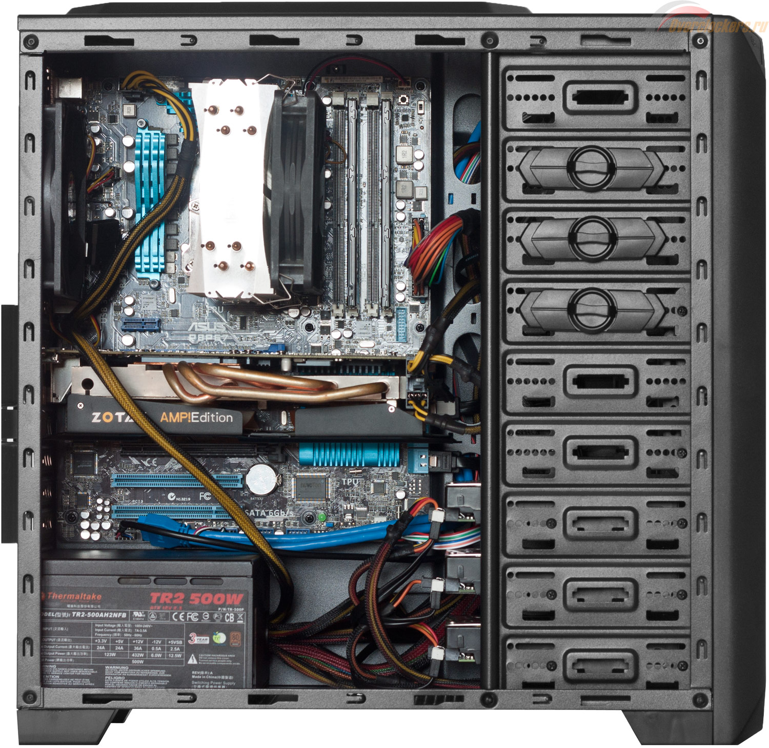

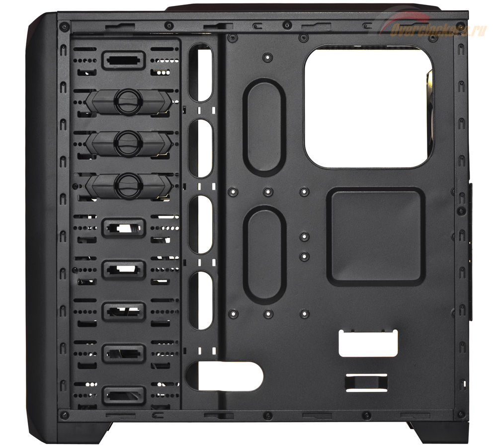

Внутреннюю компоновку Aerocool Vs-92 можно отметить как простенькую, шасси почти полностью повторяет более ранние модели недорогих «кейсов» компании.
Однообъемное пространство с нижним расположением блока питания и вынесенной вперед цельной корзиной из девяти 5.25 дюймовых отсеков. Как и снаружи, внутри корпус полностью черный.

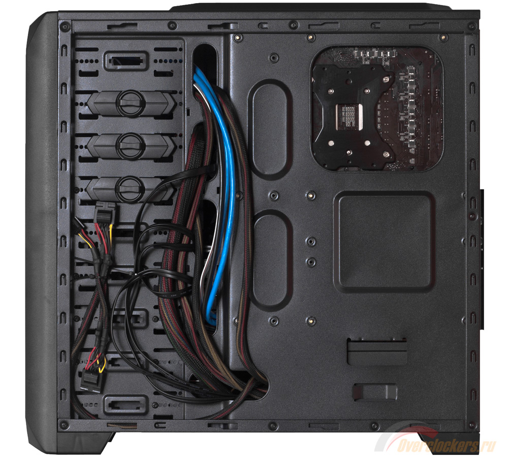

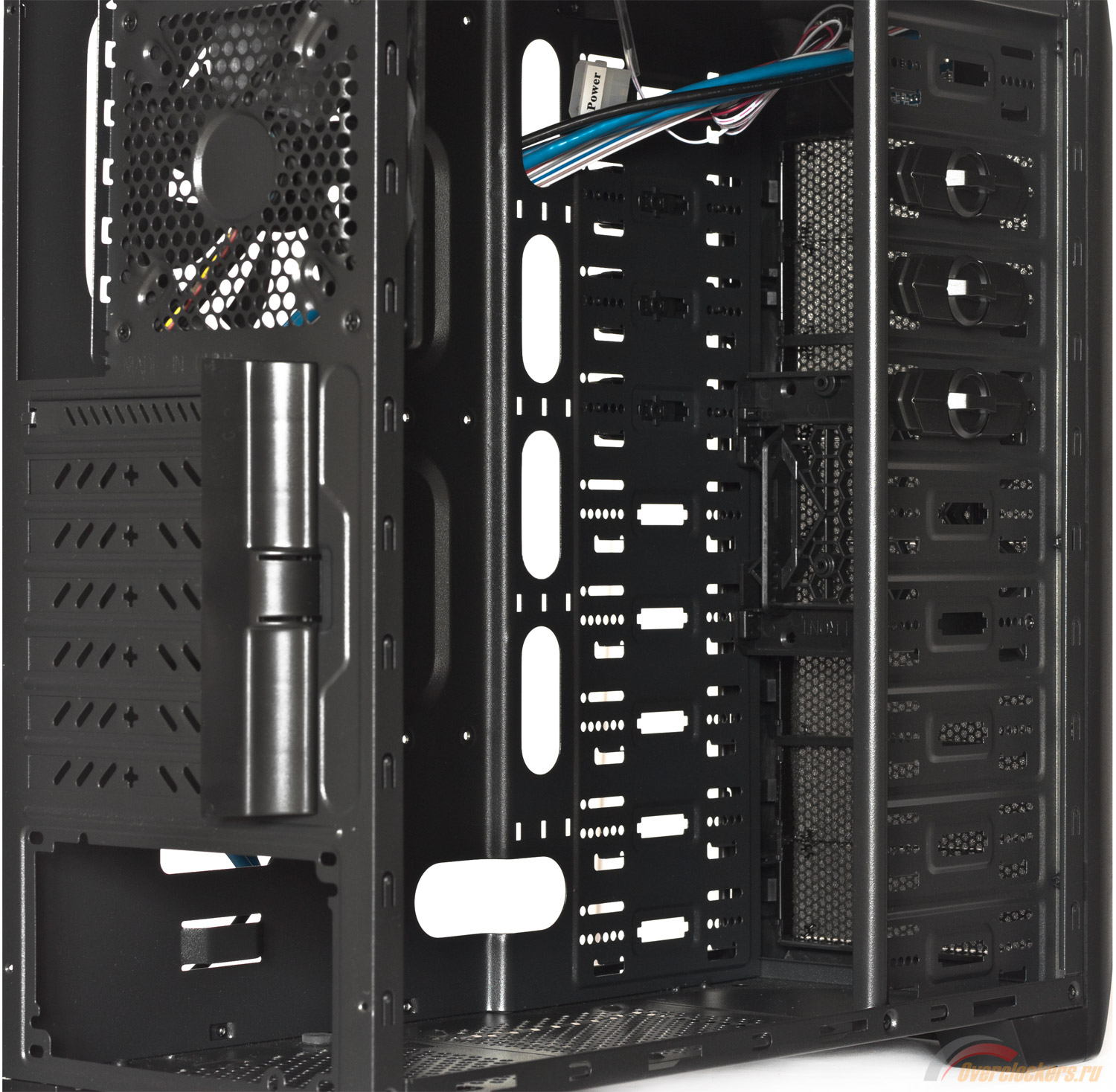

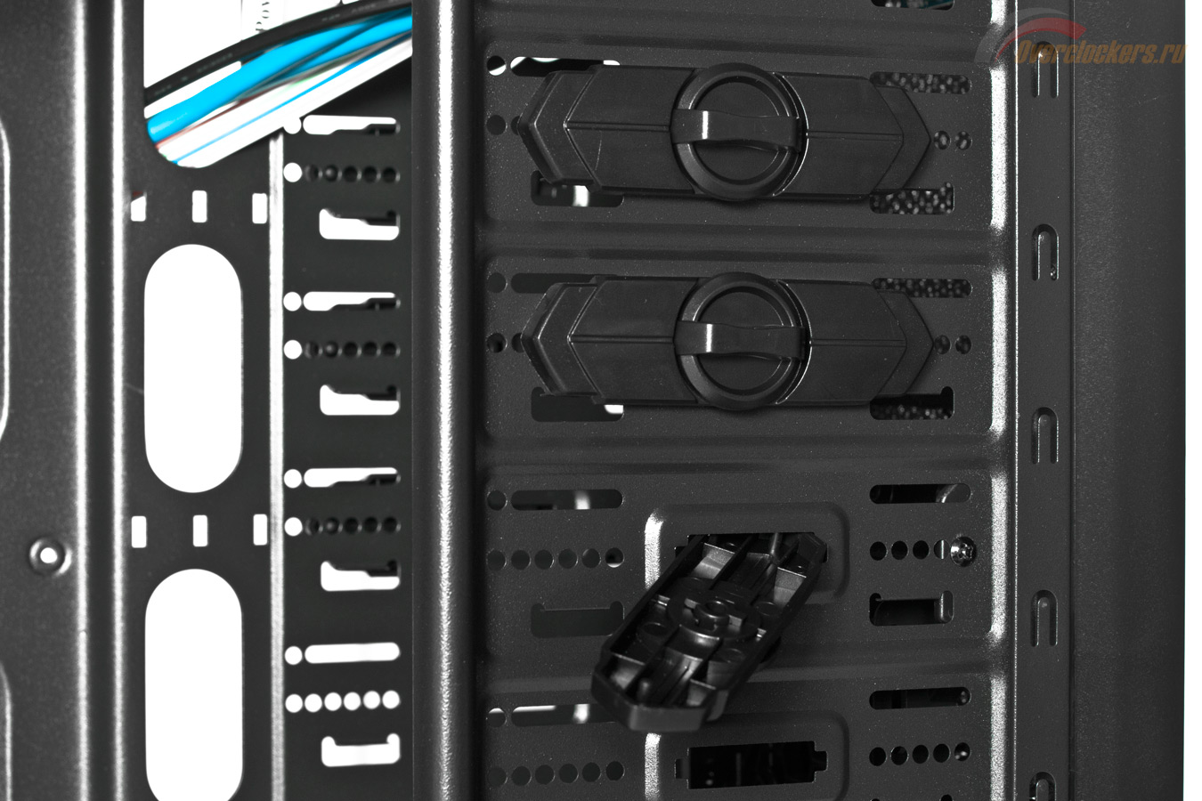

Система кабель-менеджмента также не претерпела изменений. Все те же четыре вертикальных отверстия для прокладки кабелей, плюс еще один более широкий под ними. Отдельного отверстия для прокладки кабеля питания процессора ATX12V не наблюдается. Возможно, его предлагается выводить за поддон через тот же вырез, что призван обеспечить доступ к монтажной крестовина процессорной системе охлаждения – он тут большой. Резиновых вставок нет, края отверстий просто завальцованы. По мне, так даже лучше.
Свободного места за поддоном немного, основную часть проводов желательно укладывать именно в передней части в районе корзин HDD. Разве что выштамповка в боковой панели глубиной в 5 мм может немного скрасить картину.
Материнская плата устанавливается посредством стандартных семимиллиметровых стоек. Поддерживаемый Aerocool Vs-92 форм-фактор материнских плат – ATX и microATX. Mini-ITX не поддерживается, но для «средней башни» это и не слишком нужно.

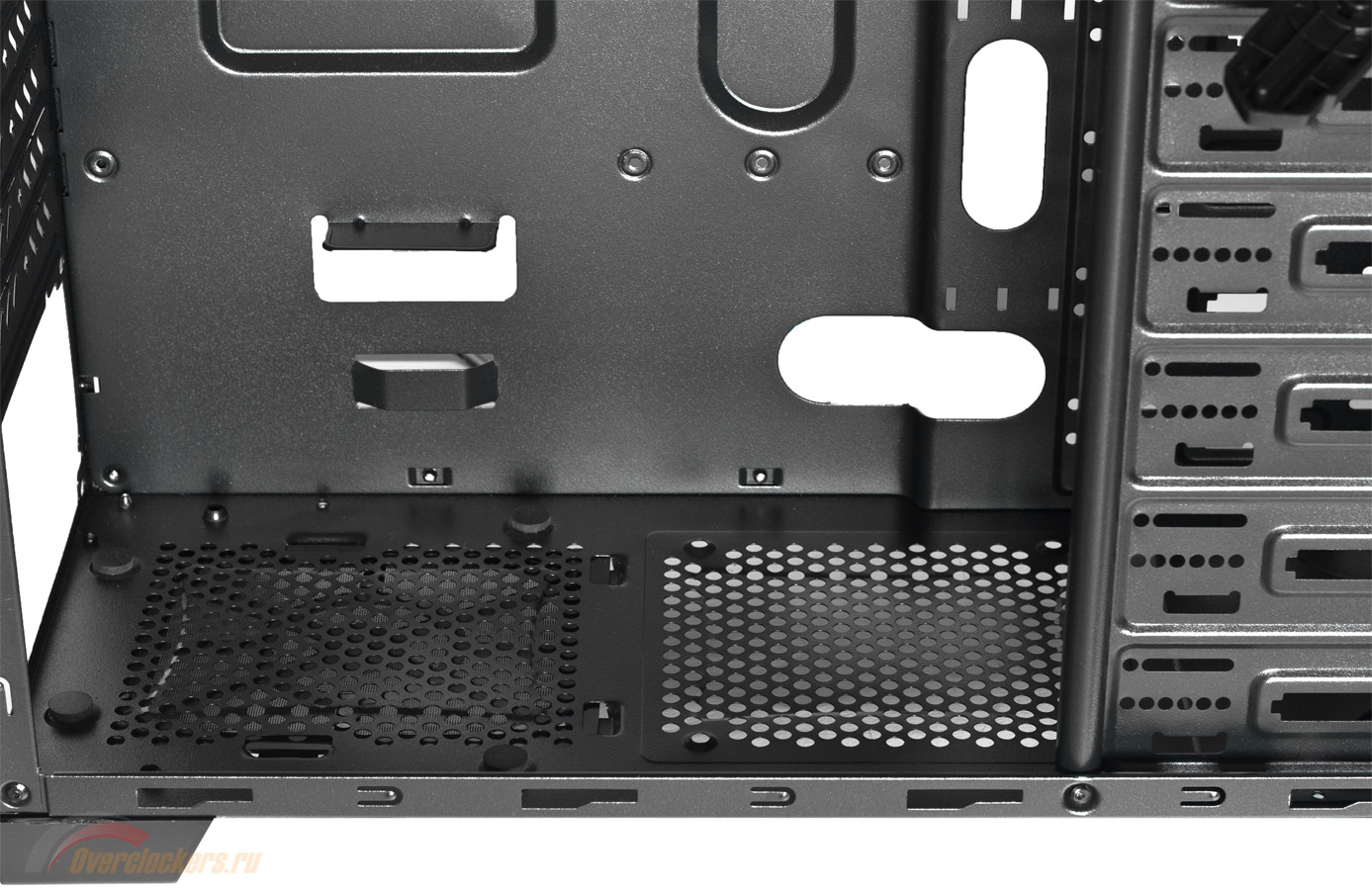

Блок питания располагается в нижней задней части корпуса на выгнутых из днища небольших подставках, дополнительно снабженных слоем антивибрационной резины. БП можно располагать с обоих основных положениях. Расстояние до корзины накопителей составляет 280 мм, и, исходя из этих цифр, можно подобрать длину блока питания.
Только нужно учесть, что при установленном на днище вентиляторе (120 мм), это расстояние сократится до 180 мм, причем даже в этом случае БП будет располагаться к вентилятору впритык и могут мешаться модульные разъемы, если они расположены слишком низко (в зависимости от конкретной модели блока).
Что касается остальных устройств, то в корпус может быть установлен видеоускоритель длиной до 400 мм. Но это лишь при отсутствии напротив жестких дисков; в противном случае длина адаптера не должна привышать 260 мм. Высота процессорного кулера официально ограничена 158 миллиметрами, однако стендовый Thermalright TRUE Spirit 120 высотой 160 мм в корпус все же поместился, хотя и впритык.
В корпус поместится восемь 5.25-дюймовых устройств, их можно распределить по всей высоте корзины. Крепление – безвинтовое, при помощи специального запорного механизма, но только для трех устройств, остальные придется прикручивать.

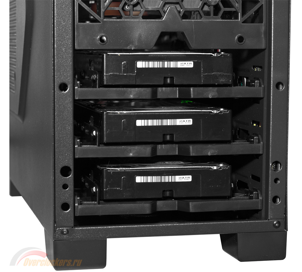

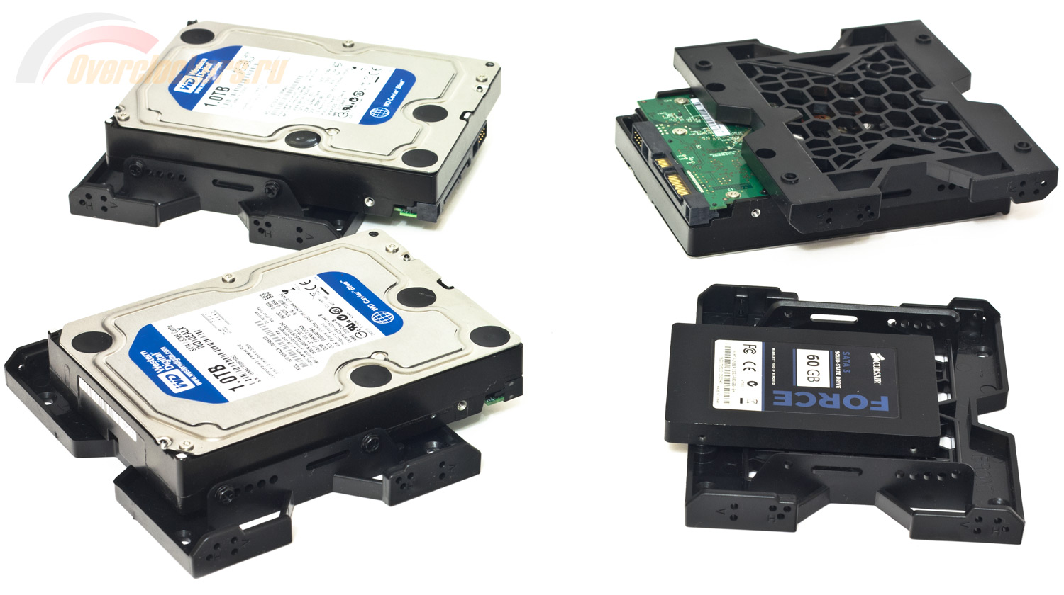

Что касается 3.5”- или 2.5”-накопителей, то Aerocool Vs-92 их можно установить не более шести – через комплектные переходники. Но проявив смекалку, в корпусе можно размесить все восемь винчестеров. Расположение накопителей в корзине – продольное.
Для их крепления используются по восемь винтов. Сначала накопитель прикручивается к кронштейну четырьмя:
Затем собранная конструкция отправляется в отсек с фронтальной стороны и прикручивается еще столькими же уже непосредственно к самой корзине. Непростое дело, тем более, если в систему устанавливается большое количество накопителей. Во время этой возни постоянно вспоминается самое простенькое безвинтовое крепление «винчестеров», при наличии которого здесь, можно было бы значительно сократить время сборки.
К слову, кронштейны крепления накопителей многофункциональны. На них можно установить также и вентилятор, причем даже с установленным диском (с обратной стороны). Вертикально можно установить три кронштейна, тем самым насытив фронтальную часть заборными «ветродуями».
В целом, сборка компьютера в Aerocool Vs-92 не так уж проста. Основное время съедает установка накопителей, а также возня с размещением проводов за поддоном. Но, тем не менее, при некотором старании система может получиться довольно аккуратной:
Все провода от блока питания (особенно, если он не модульный) разместить за поддоном будет сложно, но при грамотном подходе все же реально:

В штатной поставке Aerocool Vs-92 всего один вентилятор – на выдув в тыловой верхней части. Фирменная семилопастная «вертушка» типоразмера 120 x 120 x 25 мм с номинальной скоростью вращения крыльчатки ~1200 об/мин. Разъем питания – трехконтактный, с вмонтированным переходником на Molex.
Одна из главных особенностей Aerocool Vs-92 – наличие в штатной комплектации термопары, дисплей которой выведен на фронтальную панель, а питание на электронику подается через разъем Molex. Нужна ли термопара или нет – решать пользователю, но фишка очень приятная и в какой-то степени нужная.
Теперь несколько слов о возможности расширения СО корпуса. Начнем с того, что применив три кронштейна HDD и расположив их вертикально, за передней панелью можно разместить три 120 мм вентилятора, тем самым создав в корпусе серьезный вдув. Еще две «стодвадцатки» можно разместить на верхней панели, и одну такую же – на днище корпуса. Наконец, на левой боковой стенке имеется поддержка двух 140 или 120 мм вентиляторов.
При этом Aerocool Vs-92 не оборудован каким-либо предустановленным контроллером вентиляторов. Впрочем, опять же, это понятно для бюджетной модели.
