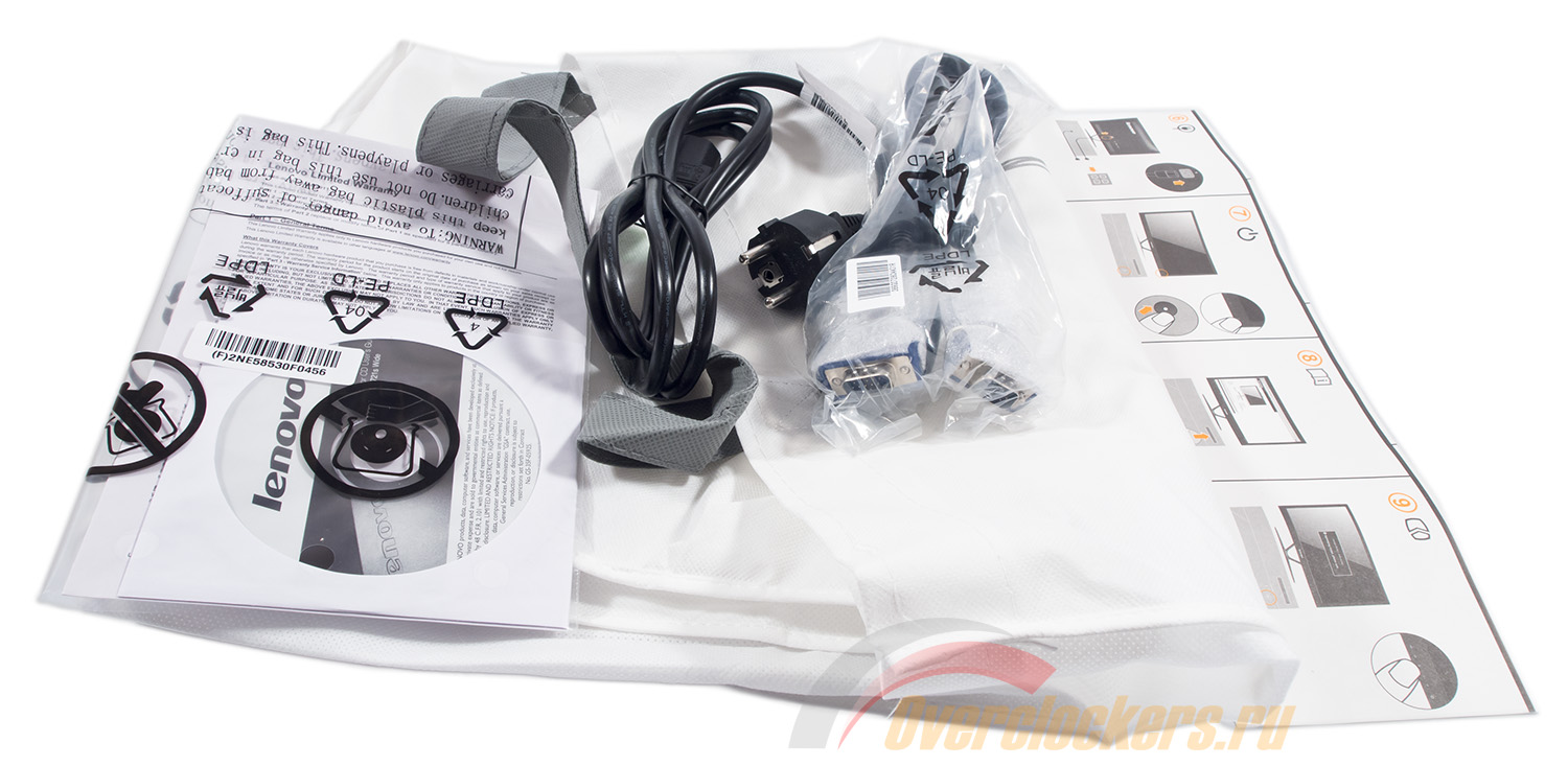

Комплект поставки
Модель Lenovo поставляется в относительно небольшой картонной коробке в разобранном состоянии. Вся полиграфия выполнена в черно-белой гамме. Тут вам логотип компании и фотографии четырех людей, что с одной, что с другой стороны упаковки.
Для удобства переноски в верхней части присутствует пластиковая ручка, а по бокам два специальных выреза.
По одной наклейке и двум другим областям с информацией можно узнать о названии продукта, оригинальном производителе (L&T Display Technology Fujian), месте сборки (Китай), дате производства (14 ноября 2012 года) размерах коробки, ее весе и весе самого монитора, а также самые различные номера (серийный, номер партии и прочие). Все, что необходимо знать потенциальному покупателю, приводится на упаковке.
Полный комплект поставки Lenovo LI2721sw включает в себя следующее:
  • Силовой кабель;
  • Кабель D-Sub;
  • Сумка с ручками (в нее упакован корпус);
  • Краткое руководство пользователя (Start Setup Guide);
  • Брошюра с условиями гарантии;
  • CD-диск с руководством пользователя и драйверами.
Как сами видите, комплект поставки скудный, а особенно для устройства с ценником в 13000 рублей. Производитель не соизволил снабдить покупателя LI2721sw ни одним из кабелей для цифрового подключения, а поэтому придется обзавестись им заранее (если вы, конечно, ранее ими не пользовались). Так что смело ставлю за комплект поставки три балла. Большего он не заслуживает.

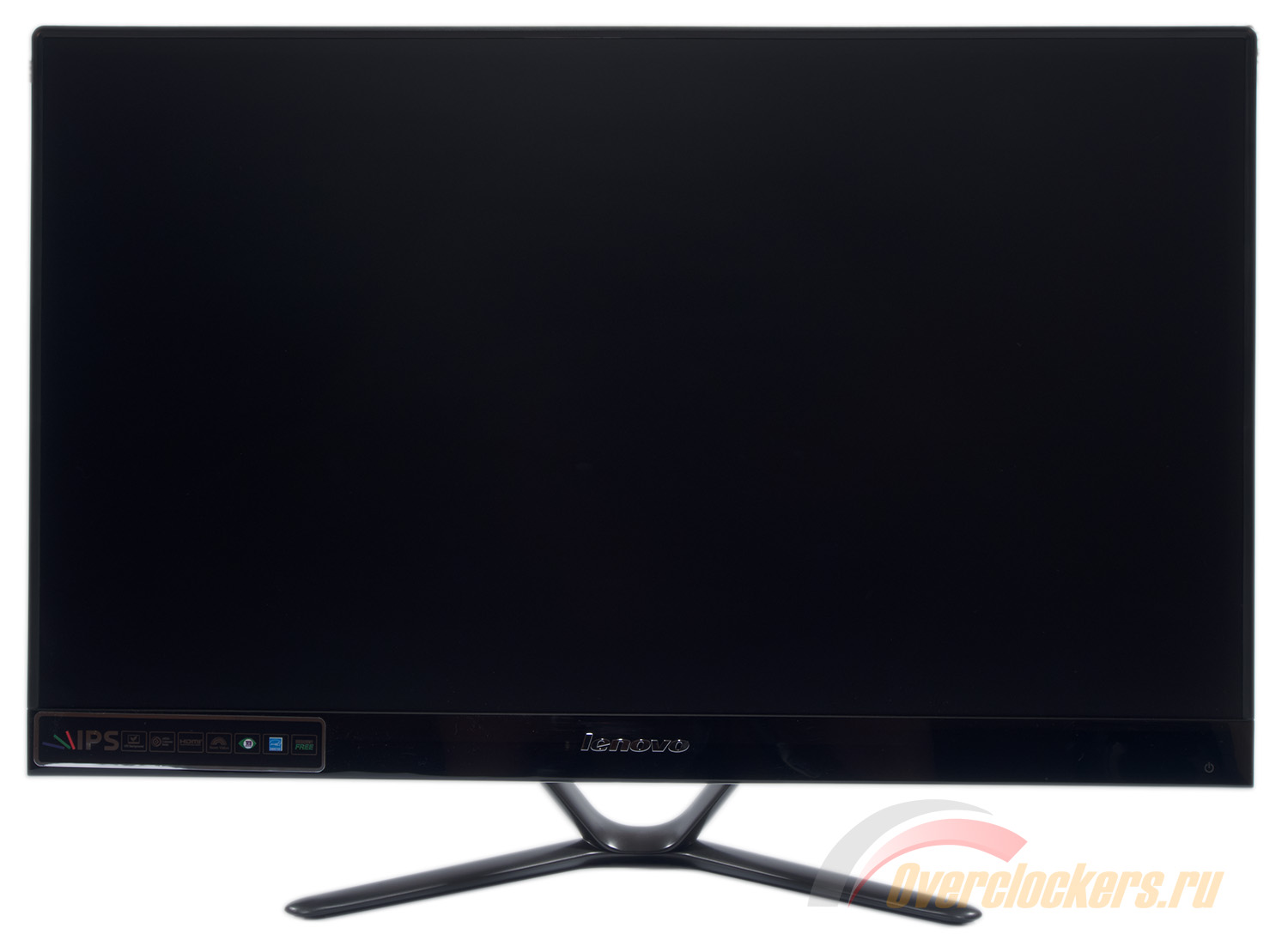

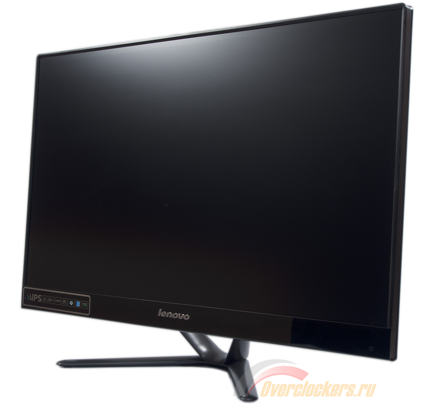

Дизайн модели Lenovo LI2721sw отличен от большинства его конкурентов и основную роль в этом играют своеобразная подставка с двумя металлическими ножками и выделяющаяся на общем фоне рамка поверх защитного пластикового покрытия матрицы.
Использование светодиодной подсветки заметно сказалось на весе устройства – всего 5.8 кг для 27-дюймовой панели, что совсем немного. Демонтаж подставки снизит эту цифру приблизительно на 0.3-0.4 кг. Хотя до конца снять ее все равно не выйдет.
Вся задняя часть корпуса (как и передняя рамка снизу) сделана из глянцевого пластика, что сильно сказывается на маркости монитора. А вот окантовка выполнена из более стойкого матового пластика черного цвета.
Центральная «колонна» разделилась на две части, каждая из которых, похоже, не так уж и просто демонтируется. Ломать ее мне не хотелось, а поэтому все эксперименты пусть проводит кто-то другой.

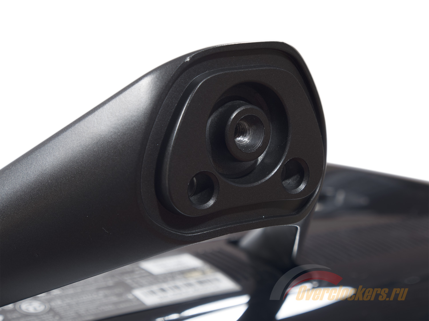

Поддержка VESA креплений размером 100x100 мм присутствует и, как видно, для этого производителю не пришлось наращивать толщину корпуса и придумывать какие-то специальные элементы. Другие же компании решили просто не напрягаться, а поэтому подобная возможность до сих пор есть лишь у пары других 27-дюймовых моделей стандарта Full HD.
Обе части подставки выполнены из крашеного металла. Крепление жесткое, люфт отсутствует.
Монитор поставляется в полуразобранном виде. Соединить две части можно без использования дополнительных инструментов.
Сама подставка отдаленно напоминает таковую у профессионального Viewsonic VP2770-LED в ее уменьшенной копии и из другого материала. Выглядит она стильно и элегантно, добавляя изюминку внешнему виду модели. Система прокладки кабелей (cable-management) полностью отсутствует.
Качество сборки среднее. Можно встретить как зазоры, так и неплотную подгонку деталей, из-за чего при обычном изменении наклона панели вы каждый раз будете слышать скрипы, хрусты и тому подобные звуки. Я уже не говорю про моменты взятия монитора в руки, когда они еще усиливаются.
Большое скопление глянцевых деталей делает дисплей не очень устойчивым к появлению мелких царапин, которые то и дело появляются после каждой протирки от пыли и пальцев рук.
По фотографиям выше видно, что выделяющаяся тонкая рамка – не более чем специальный элемент, прикрепленный поверх пластиковой окантовки. Это становится очевидно и при простой попытке потянуть его на себя. Таким вот образом дизайнеры решили выделить LI2721sw на фоне уже совсем «безрамочных» собратьев.
Нижняя передняя рамка точно и плотно подогнана по всему периметру, а в задней части корпуса присутствует несколько областей (сверху и снизу) с вентиляционными отверстиями, через которые под некоторым углом можно увидеть электронную начинку.

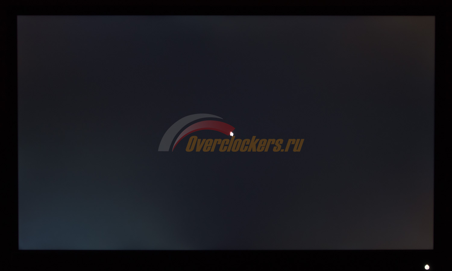

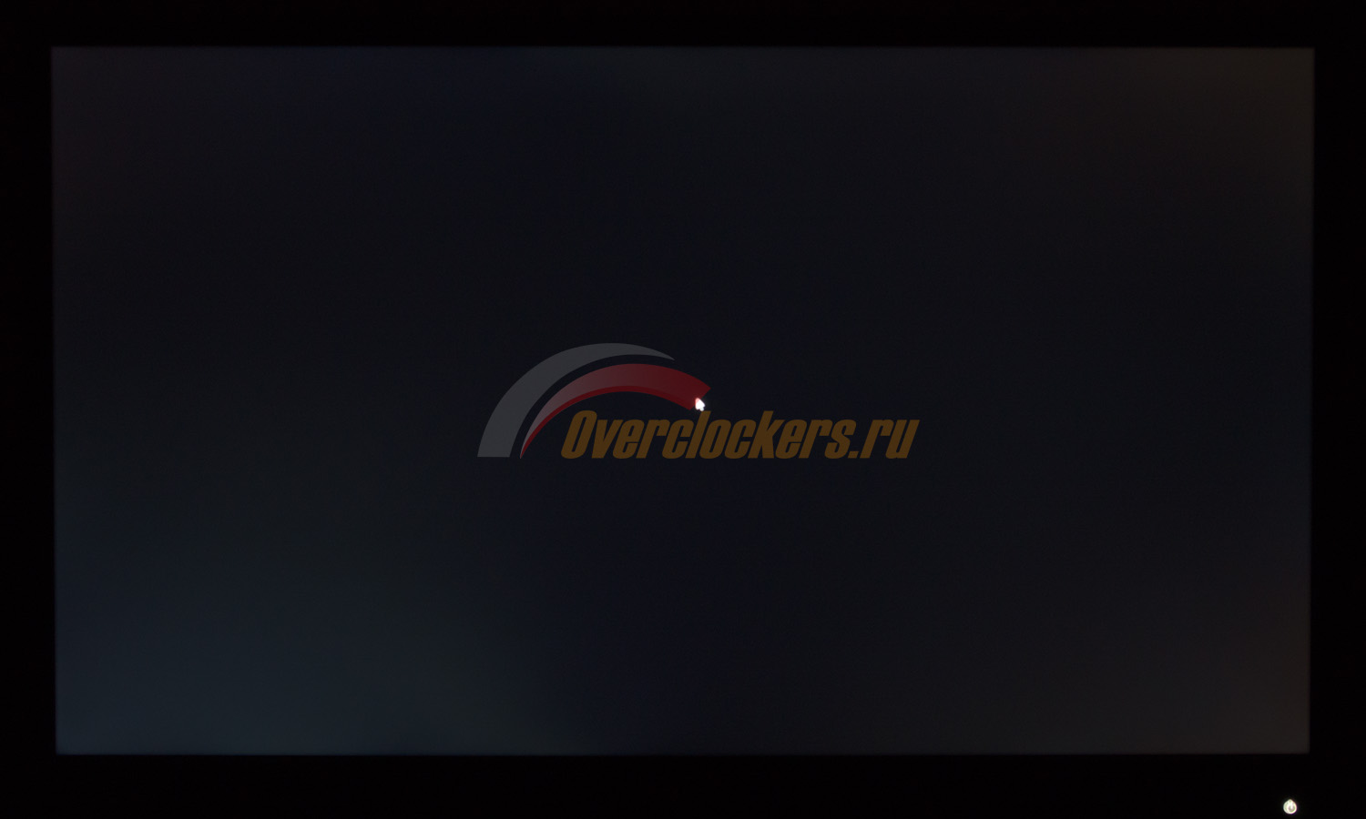

Углы обзора и Glow-эффект
Посмотрим еще раз на углы обзора очередного 27-дюймового монитора стандарта 1080p с IPS матрицей:
По представленному выше изображению прекрасно видно, что сильных изменений картинки при смене угла обзора нет. На мониторе LI2721sw снижение контрастности с увеличением угла просмотра происходит очень медленно. Появление желтого оттенка при просмотре сверху заметно слабо. В реальных условиях несерьезное изменение угла никак не сказывается на качестве отображения картинки.
Однако, как и у большинства мониторов, у модели Lenovo выражено появление того или иного оттенка на части экрана при некотором изменении положения головы от центра, так называемый цветовой сдвиг, который максимально выражен у TN+Film матриц. В том же Microsoft Word это прекрасно видно, когда серый фон приобретает заметный холодный оттенок при взгляде не по центру экрана, а где-то в 10 см от него. Изначально, зная об этом эффекте, обращаешь на него внимание, но после нескольких дней работы забываешь.
Отдельно хочется отметить следующий факт – за последние десять лет стабильность изображения под разными углами обзора среди IPS мониторов изменилась, причем не в лучшую сторону. Сейчас любая IPS матрица обходится без A-TW поляризатора, вследствие чего обладает заметным в любое время дня и ночи Glow эффектом под диагональными углами просмотра (обычные ситуации, когда вы стоите где-то сбоку от монитора или смотрите в один из нижних углов), да и в целом степень падения контрастности, выцветания картинки не сильно радует. Мне, к слову, есть с чем сравнивать, а поэтому я знаю, о чем говорю.
Проблемные зоны всех дисплеев – горизонтальные углы обзора и любые последние модификации IPS с маркетинговыми приставками типа «P», «e», «H» и «AH» не вносят существенных и видимых корректив в эту данность. Если вы посмотрите на Lenovo LI2721sw сверху, то увидите, как нижняя часть изображения становится более темной, контрастность падает, а в некоторых случаях (зависит от картинки на экране) вы увидите желтый паразитный оттенок. Другое дело, что, несмотря на все изменения, связанные с желанием сэкономить и соответственно упростить весь производственный цикл, все современные IPS матрицы оказываются наименее подвержены изменению изображения под разными углами обзора, чем их соперники A-MVA и TN+Film тех же годов выпуска.
А поэтому вывод – нет смысла писать о том, что IPS уже не те, поскольку это ясно уже давно и следует просто с этим смириться. К тому же мы с вами покупаем мониторы не для того, чтобы перед ними бегать и работать, стоя в стороне. А любые типичные небольшие изменения положения перед дисплеем на IPS так и остались нестрашны. Чего нельзя сказать с такой же уверенностью в разговоре о других типах панелей.
Видеоролик, размещенный ниже, прекрасно демонстрирует возможности исследуемого монитора. По нему можно наглядно представить ощущения пользователя при работе под тем или иным углом просмотра.
При диагональных углах обзора наблюдается куда более заметное снижение контрастности, изображение покрывает белое облако. При просмотре снизу этот эффект проявляется не так сильно, но при этом картинка становится несколько темнее, особенно в тенях.
Быстрее всего рассмотреть данную особенность можно, взглянув на угол экрана, находясь где-то в стороне от монитора в темное время суток. Фотография наглядно демонстрирует то, что вы должны увидеть. Также по ней можно судить об отсутствии паразитных оттенков при просмотре изображения под углом, которые возникают на некоторых 23-дюймовых e-IPS решениях. Фактической разницы в сравнении с конкурентами при одинаковых настройках нет, но то, что Glow меньше, чем на e-IPS и H-IPS – это точно. Хотя в реальной работе последнее не играет ни малейшей роли.
У исследуемого монитора при тестировании на цветных фонах (фотографиях, картинках) Glow проявлял себя слабо. Скорее это было похоже на сильное падение контрастности вместе с небольшим снижением яркости, что происходит на любом LCD экране при изменении угла просмотра.
Оценить поведение экрана (при яркости 200 нит) и сделать собственные выводы при работе с темными изображениями я предлагаю вам по двум видеороликам:

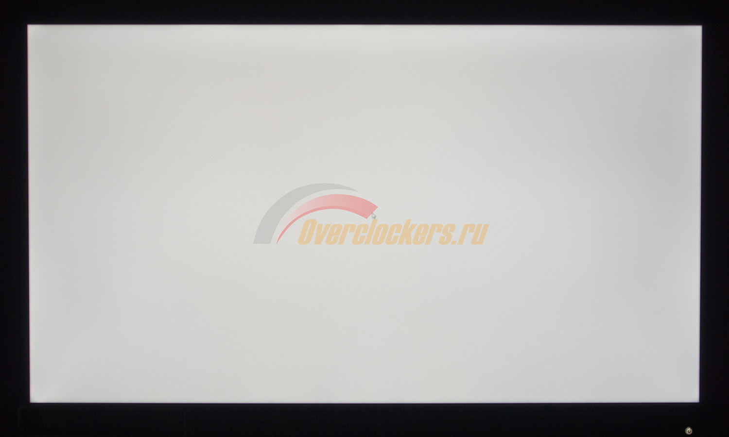

Равномерность подсветки монитора и цветовой температуры по полю экрана проверялась в тридцати пяти точках при установленной яркости дисплея в 200 нит. За основу всех подсчетов (отклонений) берутся данные из центральной точки.
Среднее отклонение от центральной точки составило 10%, а максимальное – 27%. Это очень низкий результат, который было несколько неожиданно получить на Lenovo LI2721sw. За 27-дюймовыми AH-IPS моделями 1080p ничего подобного ранее я не наблюдал.
По представленной диаграмме поверхности можно наглядно увидеть, как сосредоточен уровень яркости по полю матрицы. Яркость в 200 нит измерена только в центре экрана. Два нижних угла затемнены не сильно, у верхних проблем явно больше.
Подобная неравномерность подсветки (по яркости белого поля) не так сильно заметна в работе, несмотря на довольно сильные отклонения. А все благодаря довольно стандартной «картине мира». Да и основная центральная область подсвечена равномерно. Впрочем, возможно есть пользователи, которых не устроят пара затемненных углов и устрашающие цифры из таблицы. Другой вопрос – равномерность цветовой температуры. Но с ней мы разберемся чуть позже.
Теперь рассмотрим черный фон, оценив его равномерность по двум фотографиям с разной экспозицией, чтобы вы могли наглядно увидеть все проблемные зоны попавшего к нам в руки экземпляра. А у Lenovo LI2721sw они действительно есть – это нижний левый угол и в меньшей степени три оставшихся. Из паразитных оттенков присутствует лишь желто-зеленый.
Правда же заключается в том, что реальность больше соответствует второй фотографии, а поэтому найденные недостатки на черном фоне никоим образом не мешают просмотру фильмов при полном отсутствии внешнего освещения, либо игре в проекты с большим количеством темных сцен. Хотя тут немалую роль играет выставленная яркость и положение пользователя перед монитором.

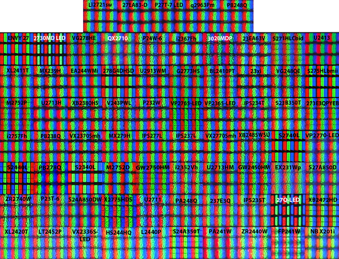

В мониторе Lenovo применена AH-IPS матрица с пластиковой защитной панелью с матовой пленкой поверх нее. Рассмотрим полученные макроснимки:
Кристаллический эффект здесь присутствует в полной мере. По своей видимости (силе) он схож практически со всеми новыми AH-IPS дисплеями стандарта 1080p и диагональю экрана от 23 до 27 дюймов, но явно менее заметен, чем на H-IPS и e-IPS моделях. По сравнению с полуматовыми экранами КЭ на Lenovo LI2721sw естественно сильнее. Это стоит учитывать, если данная особенность вас действительно волнует. А если вы до этого всю свою жизнь работали за моделями с матовыми экранами, то беспокоиться нет никакого смысла.
Эффект Cross Hatching не отмечен, да и фактически я не видел его ни на одном из 27-дюймовых IPS мониторов с разрешением 1920x1080 пикселей.

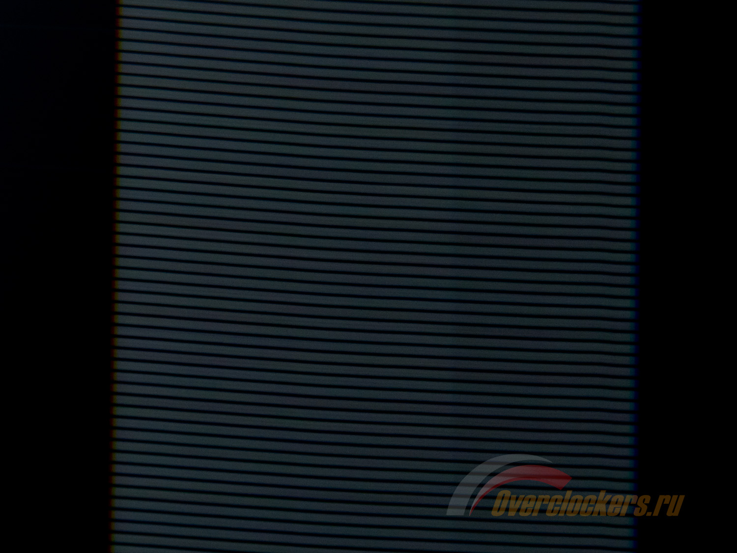

Измеренная частота широтно-импульсной модуляции подсветки Lenovo LI2721sw составила ~260 Гц (двадцать шесть полос при выдержке затвора 1/10 секунды). Однако с учетом того, что в мониторе применяется W-LED подсветка (а светодиоды гаснут и загораются моментально), даже подобная частота ШИМ вероятно не может считаться серьезным (!) преимуществом перед решениями с частотой около 175-200 Гц. Но в любом случае это будет занесено в достоинства модели, поскольку вопрос влияния ШИМ’а, как и светодиодов в целом еще толком не изучен.
