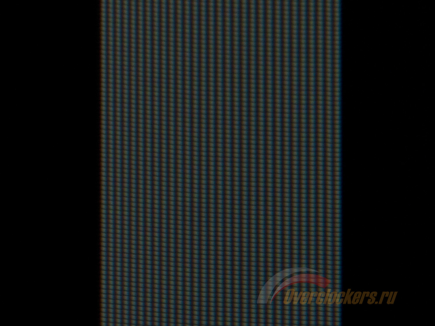

Равномерность градиентов
Увы, но матрица, установленная в NEC EA244WMi, однозначно не может являться настоящей восьмибитной, а поэтому с вероятностью 99.9% используется псевдовосьмибитное решение с применением метода FRC – дизеринга. Причина такого умозаключения одна – равномерность (качество) градиентов.
На фотографиях продемонстрирована область ~0-30% черно-белого градиента и даже по этим примерам можно увидеть, что проблемы есть и они прекрасно видны. В данном случае первая фотография – монитор без калибровки, вторая – после применения профиля с правками в LUT видеокарты.
Изначально у монитора прекрасно видны вертикальные полосы различной ширины с выраженными паразитными оттенками – грязно-желтым и фиолетовым. После калибровки их видимость усилилась, а ширина увеличилась. Это показательный пример того, что не каждый монитор NEC, как думают некоторые неосведомленные покупатели, настолько крут, а так же лишнее подтверждение, что не все то, что стоит относительно дорого – лучше, чем более дешевые товары. Ведь как вы помните, половина 23-24 дюймовых моделей с псевдовосьмибитными IPS матрицами продемонстрировала в наших тестах на равномерность градиентов куда лучшие результаты.

В первые минуты работы я заметил слабо просматривающуюся сетку на светлых фонах. По всей видимости, «кросс-хэтчинг» в случае с EA244WMi – перекрещивающиеся диагональные полосы. За три дня работы они постоянно виднелись перед моими глазами, но одно могу сказать точно – это не приносит столько дискомфорта, как более обычные Cross Hatching. А с учетом того, что многие его вообще не видят, то о данной особенности рассматриваемой модели большинство покупателей может забыть.
Измеренная частота широтно-импульсной модуляции подсветки NEC EA244WMi составила ~300 Гц (тридцать полос при выдержке затвора 1/10 секунды). Однако с учетом того, что в мониторе применяется W-LED подсветка (а светодиоды гаснут и загораются моментально), даже такая частота ШИМ вероятно не может считаться серьезным (!) преимуществом перед моделями с частотой около 175-180 Гц. Но в любом случае этот пункт будет отмечен в плюсах устройства.
В надеждах, что в мониторе применяется гибридная подсветка (как в некоторых новых моделях EIZO и не только), я проверил наличие ШИ-модуляции при установке яркости в 30%. Подтверждение присутствия «любимого» ШИМ’а выше. Увы.
Есть у протестированного монитора и другая особенность – остающиеся на экране контуры некоторых объектов. Начало сей истории таково – на весь экран был открыт сайт с черным фоном, посередине которого крутился ролик с YouTube. Ничего не предвещало беды. Спустя 10-15 минут просмотра я закрыл браузер и увидел на светлом фоне рабочего стола отчетливые очертания рамки видеоплеера с только что просмотренной веб-страницы. «Удивительно», – подумал я и провел дополнительный тест. В качестве подтверждения ниже размещены два видеоролика. Один из них снят на «мыльницу» Sony RX100, другой – на беззеркальную камеру Olympus E-M5. В первом случае прекрасно видны непрекращающиеся мерцания теста Flicker Test из программы Pixel Persistence Analyzer, а во втором камера их не зарегистрировала (хотя они, естественно, были).
В конце обоих роликов видны оставшиеся контуры пары рамок из теста (на которых были расположены кнопки управления и регулятор частоты мерцания). Более того после такого теста некоторые области экрана не перестают мерцать, что тоже можно заметить по видео (лучше смотреть в 1080p на полный экран). При попытке выполнить аналогичные тесты на двух домашних мониторах никаких проблем не возникло.
Неизвестно, является ли это проблемой конкретного экземпляра монитора. На мой взгляд, такие проблемы могут быть только массовыми и причина, скорее всего, скрыта в самой матрице. К слову, до момента исчезновения контуров объектов и мерцания приходится ждать около 10-20 минут, что сильно напрягает. Выключение монитора ускоряет решение проблемы, а перезагрузка системы влияет слабо. Меня обрадовало лишь то, что в реальной работе за три дня общения с NEC EA244WMi с данной проблемой я столкнулся лишь дважды. Все остальное – только ради демонстрации читателям и записи видеороликов.
