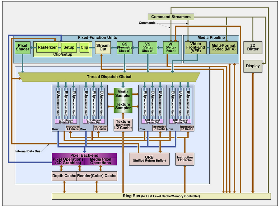

Пора подробнее рассмотреть графическую часть. Она состоит из двух физических моделей и трех названий. HD Graphics и HD Graphics 2000 – это разные названия одного видеоядра. Оба содержат по шесть исполнительных устройств (EU), совместимы с Shader Model 4.1 и DirectX 10.1. HD Graphics получил частоты 650-1100 МГц, а HD Graphics 2000 – 650-1250 МГц. С частотами всегда можно поиграться, поскольку Intel не блокирует выбор частоты в отличие от множителя процессора. Но чего никогда не получить на HD Graphics, так это поддержки Intel Clear Video и Intel Quick Sync Video. Обе технологии доступны только для процессоров с HD Graphics 2000.
Самая мощная версия наделена двенадцатью исполнительными устройствами, частотами 850–1350 МГц и пропускной способностью памяти в 21.3 Гбайт/с. В остальном – никаких отличий.
И только предпоследнее поколение IGP Intel обзавелось адекватно работающими драйверами, которые корректно функционируют с большим списком игр и программ. Благодаря этому с HD Graphics /2000/3000 уже можно смотреть в сторону игровых приложений.

В 2012 году согласно расписанию Intel (Tick-Tock) пользователи получили последние версии, как процессора, так и интегрированной графики, но так ли велики отличия?
Для начала я расскажу об очередной экономической модели бизнеса Intel. Большой ассортимент ЦП потребовал различных комбинаций вычислительных и графических ядер. И сейчас на фабриках выпускается четыре модели.
  • Наибольшая площадь у полноценных ядер с мощной графикой. Ivy Bridge-HE-4, степпинг E1, площадь 160 мм2, 1400 млн транзисторов.
  • Чуть меньше у процессоров с четырьмя ядрами и базовой графикой. Ivy Bridge-HM-4, степпинг N0, площадь 133 мм2, количество транзисторов неизвестно.
  • Еще меньше у CPU с двумя ядрами и мощной графикой. Ivy Bridge-H-2, степпинг L1, площадь 118 мм2, неизвестное количество транзисторов.
  • И наименьшая модель с двумя ядрами и базовой графикой. Ivy Bridge-M-2, степпинг P0, площадь 94 мм2, количество транзисторов неизвестно.
Очевидно, что у Ivy Bridge-HE-4 есть много общего с Ivy Bridge-H-2. Последний является усеченной версией первого решения (без двух процессорных ядер). По аналогии можно сравнить Ivy Bridge-HM-4 с Ivy Bridge-M-2. Я не готов утверждать, но скорее всего в природе существует две физические модели, а младшие получаются путем отбраковки старших версий.

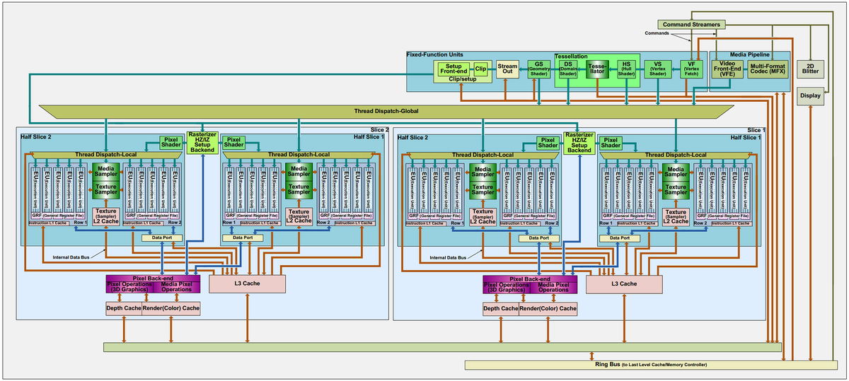

Несмотря на отсутствие подробного описания графической части, изменения в ней произошли глобальные. Во-первых, нашлась поддержка DirectX 11. Во-вторых, драйвера получили нормальную совместимость с играми. В-третьих, увеличилось количество исполнительных устройств в старшей версии IGP. В-четвертых, была сильно модернизирована графическая часть процессора. На последнем остановимся подробнее.
Directx 11 подразумевает активное использование тесселяции и ряда других возможностей API, из-за чего даже самое маленькое видеоядро Ivy Bridge, состоящее из шести исполнительных устройств, выросло по сравнению с шестеркой исполнительных устройств Sandy Bridge. В функциональных блоках появилась часть, работающая с тесселяцией (Domain shader, tessellator и Hull shader) и полностью исчез блок Pixel Shader c Rasterizer. Переработан Geometry shader. У Half Slice (аналог SMX NVIDIA или SIMD Core у AMD) появился доступ к кэшу третьего уровня (у Sandy Bridge данная функция вообще не заявлена). Глобальный модуль распределения заданий обрел пару локальных планировщиков, по одному на один Half Slice. А каждый Half Slice обзавелся персональным Pixel Shader, общим Rasterizer и текстурным L2 кэшем.
Все усовершенствования нацелены на оптимальную загрузку исполнительных устройств в задачах различной сложности. Для тех, кто интересуется схемами, наши коллеги предоставили подробное описание.
IGP Sandy Bridge:
IGP Ivy Bridge:
IGP Haswell:
Боюсь, что в Haswell нас ждет только увеличение исполнительных блоков без качественного скачка. Но если предварительные данные верны, то встроенная графика ускорится как минимум на 50-60%, хватит ли этого, чтобы обогнать результаты основного соперника в виде APU разработки AMD, мы скоро узнаем.
HD Graphics и HD Graphics 2500 содержат по шесть исполнительных устройств (EU), совместимы с Shader Model 5.0 и DirectX 11. HD Graphics получил частоты 650-1050 МГц, а HD Graphics 2500 – 650-1150 МГц. В HD Graphics отключены функции Intel Clear Video и Intel Quick Sync Video. Обе технологии доступны только для HD Graphics 2500/4000. Старшая версия HD 4000 содержит шестнадцать исполнительных устройств (EU) и работает на частоте до 1150 МГц, на этом все отличия от HD 2500 и заканчиваются.
