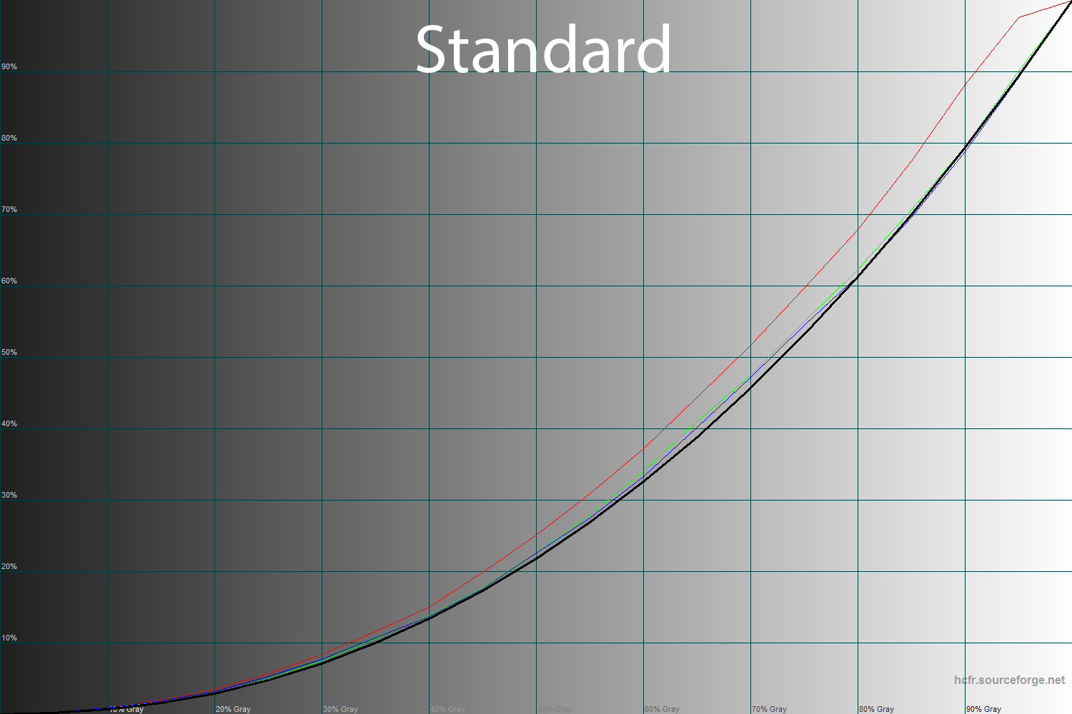

С помощью программы HCFR Colormeter и откалиброванного колориметра X-Rite Display Pro мною были изучены гамма-кривые во всех рассмотренных выше режимах, как изначально предустановленных, так и специально разработанных. Кроме того, по произведенным измерениям можно оценить расхождение серого клина (точек черно-белого градиента) на CIE диаграмме и сделать выводы о преобладании того или иного паразитного оттенка, либо его таковом отсутствии.
При настройках по умолчанию основательные проблемы с гамма-кривыми заметны только по красному цветовому каналу. Я надеялся, что VP2765-LED окажется настроен не хуже, чем VP2365-LED, но видимо зря. Аналогично и с серым клином на CIE диаграмме: точка белого (одна-единственная) вышла за пределы границы с максимальной допустимой дельтой в 10 единиц. А вот все остальные точки черно-белого градиента расположились ближе к DeltaE<3. Не часто с таким встречаюсь.
