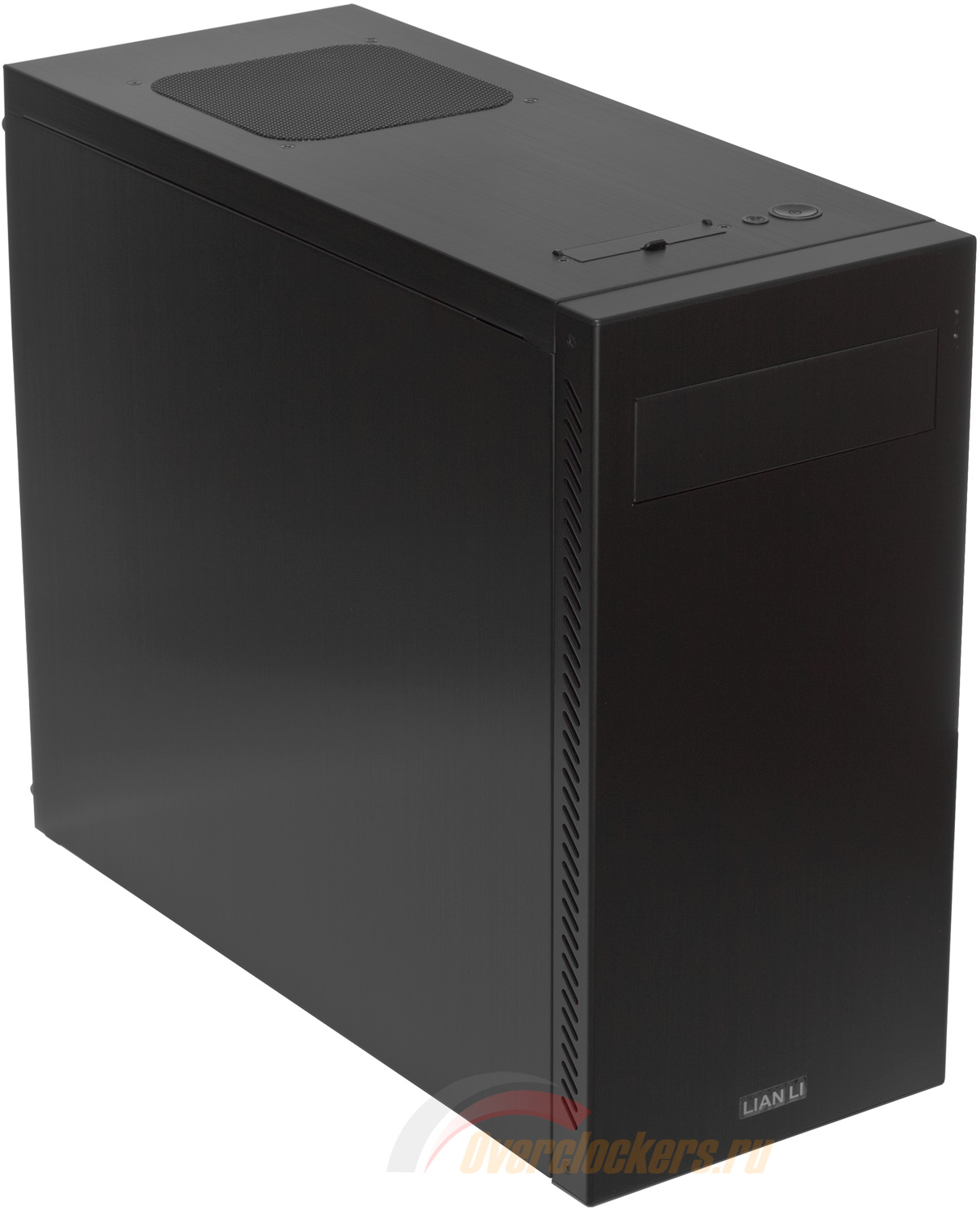

Как уже было сказано выше, Lian Li PC-A55 выпускается на рынок в двух цветовых вариациях - Silver и Black. Первый - серебристый, второй - полностью черный. Поскольку корпус алюминиевый, его внешний слой выполнен в виде оксида, полученного в результате анодирования металла. В черной цветовой вариации PC-A55 поры оксида дополнительно пропитаны черным красителем. Такой способ позволяет получить качественный, тонкий и очень прочный внешний слой, в отличие от стальных корпусов, где краска накладывается поверх металла.
Материал изготовления Lian Li PC-A55 – анодированный алюминий. Это касается всего корпуса: как самого шасси, так и фронтальной панели, а также боковин. Толщина алюминия шасси и фронтальной панели составляет 1.5 мм, толщина боковых стенок немногим меньше – 1.0 мм. В целом, шасси Lian Li PC-A55 является довольно прочной цельносборной конструкцией.
Lian Li PC-A55 выполнен по типу «башни» в форм-факторе Midi Tower. Его габариты: 188 мм в ширину, 375 мм в высоту и 455 мм в глубину. Масса нетто - 3.87 кг, что для алюминиевого корпуса подобных размеров в пределах нормы. Он не слишком высок, зато обладает увеличенной до 455 мм глубиной, что позволяет установить в него мощные современные графические адаптеры. А вот ширина в 188 мм явно маловата, что автоматически блокирует установку внутрь высоких охладителей CPU башенных конструкций (максимальная высота кулера - 150 мм). Но в целом, при уменьшенных габаритах корпуса есть возможность установки внутрь полноразмерной системной платы форм-фактора ATX, а также видеокарты длиной до 310 мм.
Дизайн Lian Li PC-A55 можно считать классическим. Квадратные формы и прямые углы полностью подтверждают это. Этакий прямоугольный закупоренный ящичек. Но дизайн стильный, ничего не скажешь. Дополнительный шарм придает анодированный окрас, в стиле слегка заточенного «под асфальт» металла. Впрочем, от алюминиевого корпуса другого ожидать было сложно.
Обе боковые панели Lian Li PC-A55 полностью глухие, какие-либо вентиляционные решетки на них отсутствуют. Часто подобное «глухое» исполнение не лучшим образом сказывается на эффективности охлаждения, в особенности мощной видеокарты, поскольку отсутствие нормального обдува ускорителя может привести к ухудшению его температурного режима. Но только не в Lian Li PC-A55. Не будем забывать о втяжном и обдувающим видеокарту 140 мм вентиляторе, расположенном на днище корпуса.
Снимаются панели за специальную выемку сдвигом назад, а затем вверх, дополнительная фиксация дверцы в установленном состоянии осуществляется при помощи винтов с накатанной головкой, которыми панели прижимаются с заднего торца – по два винта на каждую. Кстати, винты оборудованы шайбами из мягкого материала, чтобы предохранить поверхность металла. Непосредственно сами боковые дверцы сделаны из алюминия толщиной 1.0 мм и изнутри также анодированы в черном цвете.
