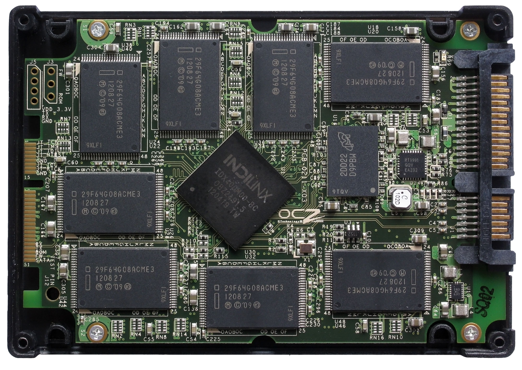

Теперь посмотрим, что под капотом у младшего собрата.
Выглядит как модель из другой линейки. Другая PCB, «интеловская» флэш-память 29F64G08ACME3, «микроновский» чип DDR-3 с номером 2DD22-D9PBW. Найти его подробное описание не удалось, но, по всей видимости, его объем составляет те же 2 Гбита.
Микросхемы на обратной стороне дополняют суммарную емкость до заявленного значения. Кстати, весь объем флэш-памяти доступен пользователю, запаса под over-provisioning нет.
