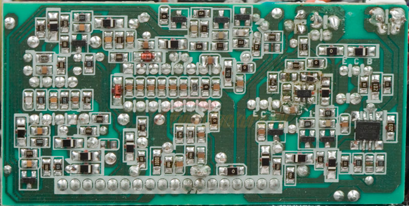

Напряжения для каналов +3.3 и +5 формируются двумя отдельными DС-DC преобразователями, смонтированными на одной дополнительной плате в низковольтной части.
На обратной стороне основной печатной платы распаяно множество фильтрующих керамических конденсаторов в каналах +3.3, +5 и +12.
