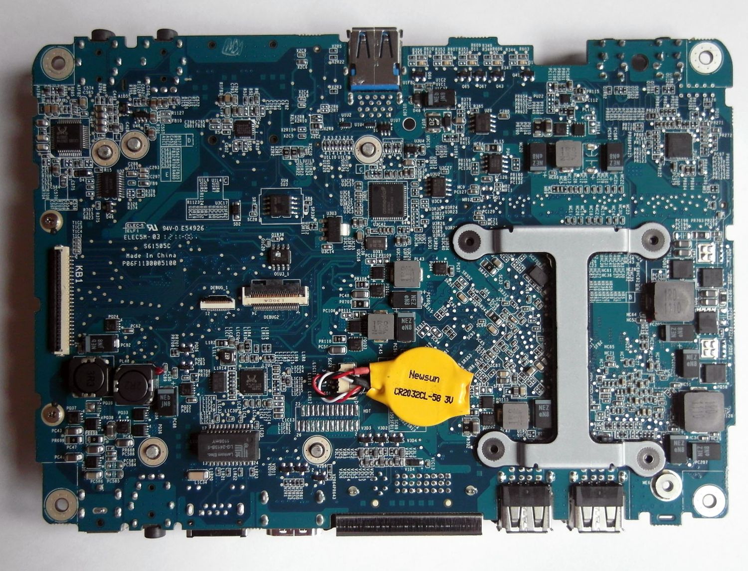

Материнская плата плотно усеяна элементами с обеих сторон, в частности, на обратную сторону вынесены сетевой контроллер REALTEK RTL8111E и аудиокодек REALTEK ALC888S.
Слот расширения mini PCI-e доступен пользователю лишь условно. В стандартной поставке он уже занят беспроводным модулем. Поэтому при желании воспользоваться разъемом придется отказаться от Wi-Fi.

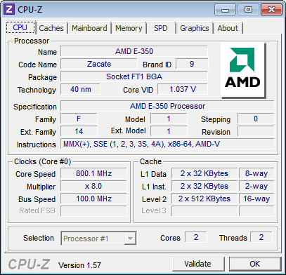

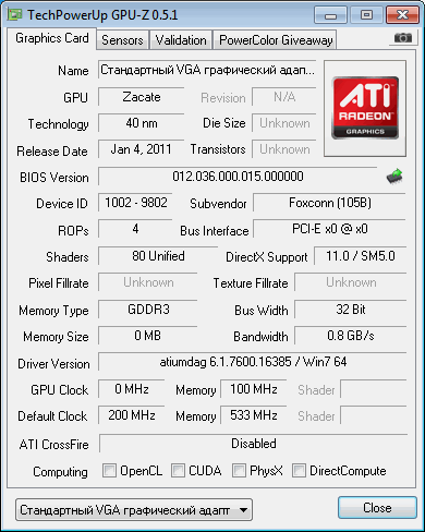

Традиционные скриншоты CPU-Z, GPU-Z:
