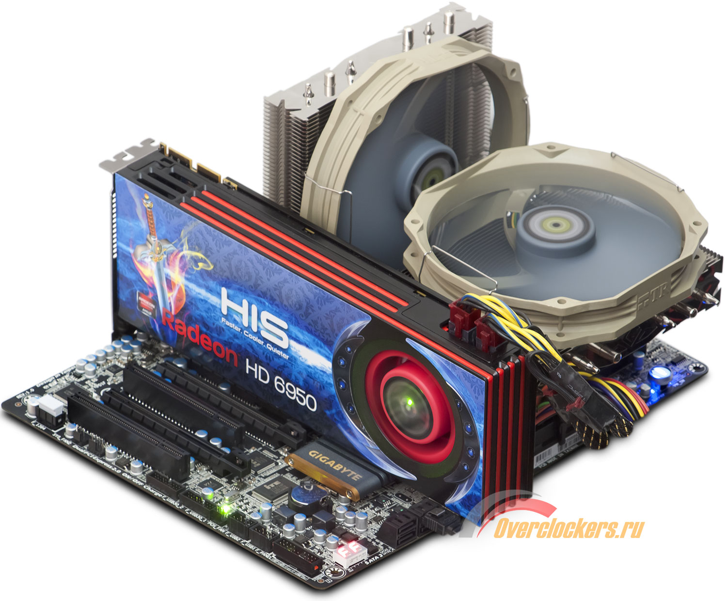

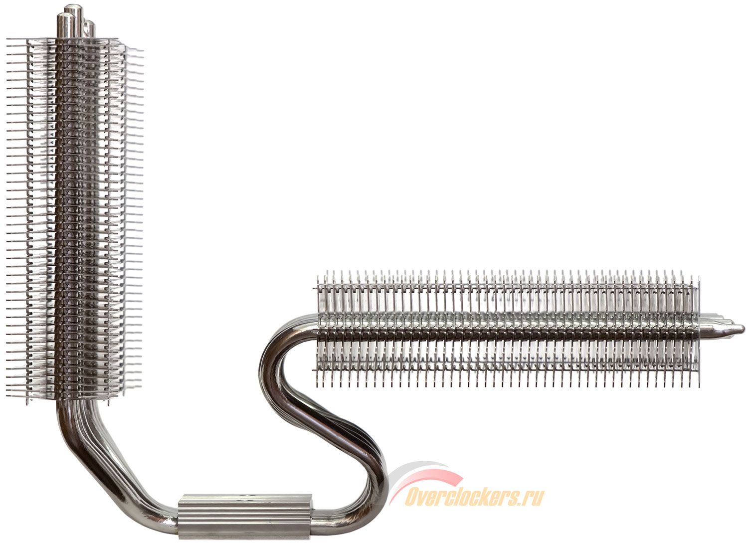

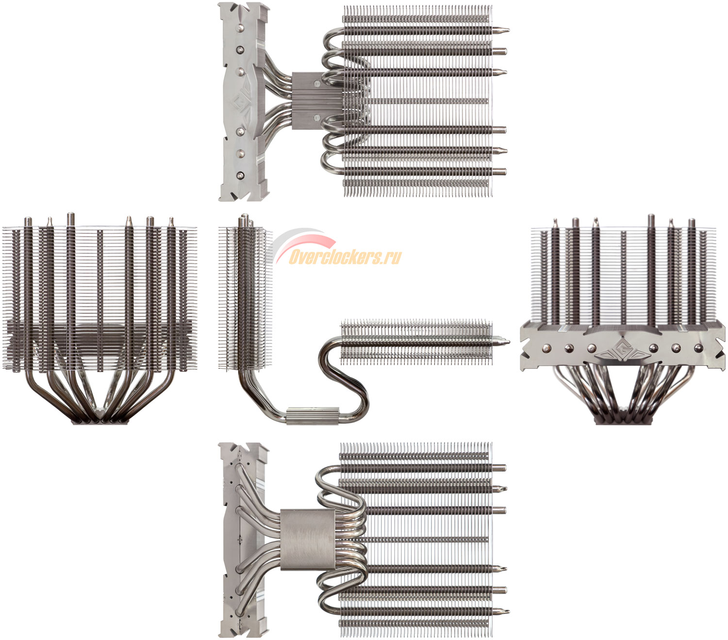

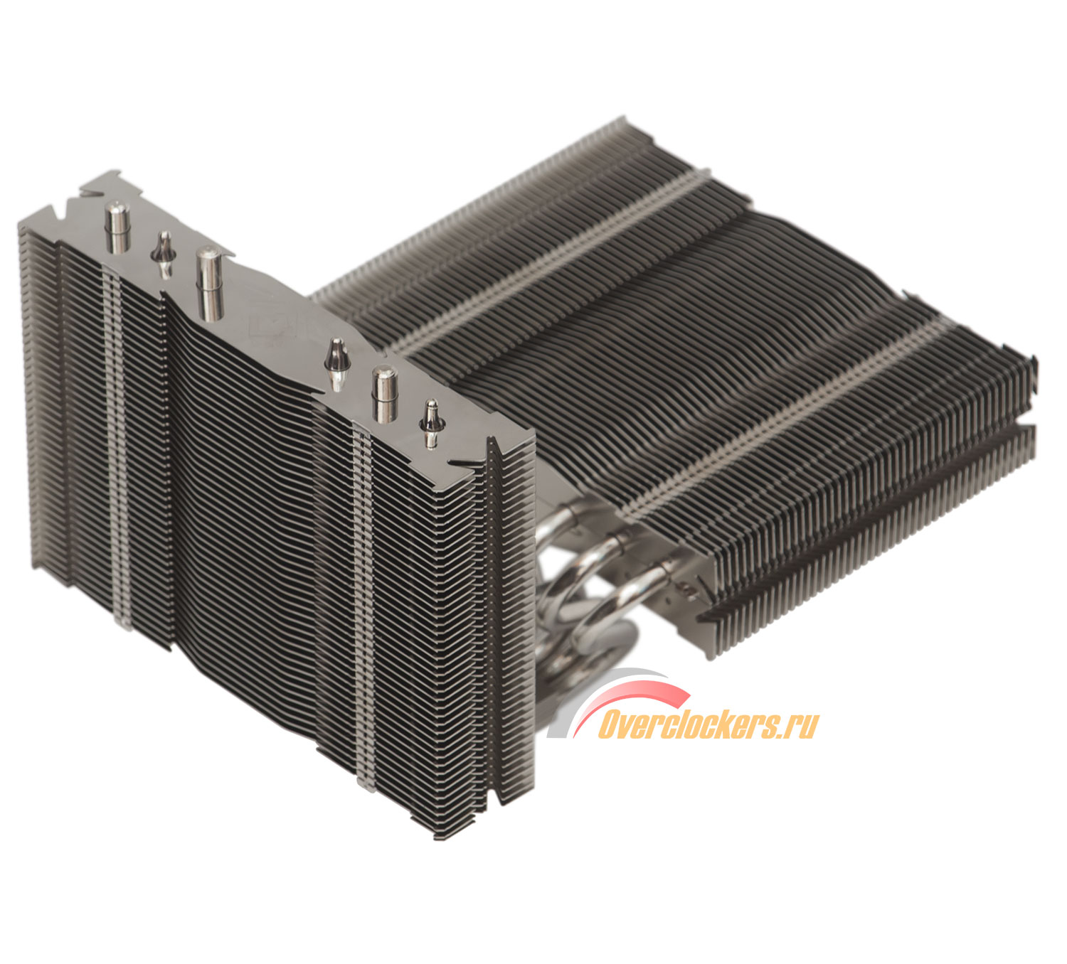

Prolimatech Genesis – очень необычный радиатор. По сути это башенная конструкция с двумя блоками ребер (вроде уже упомянутых Noctua NH-D14 или Thermalright Silver Arrow), одну из которых просто уложили набок, развернув на 90 градусов.
Что-то подобное еще в 2008 году скрывалось под кожухом Cooler Master V10. Но тот кулер был даже сложнее и дороже. Возможно, поэтому он в свое время особого успеха не снискал и сейчас уже не производится.
«Генезис» обходится без кожуха, лишних тепловых трубок, секций рассеивающих пластин и термоэлектрического модуля. Просто, если каждый из его блоков ребер оснастить вентилятором, то один из них будет напрямую поставлять воздух вытяжной корпусной «вертушке», а второй – обдувать материнской плату. По задумке производителя, такой форм-фактор совмещает в себе плюсы и «башенного», и «топ-конструктива»: эффективность первого при достаточном охлаждении окружающих процессорный разъем элементов на материнской плате второго.
Взамен пришлось пожертвовать габаритами. Prolimatech Genesis велик по всем трем измерениям: 146 мм x 216 мм x 160 мм (В). В моем случае из-за сильно выступавшего вверх конца одной из тепловых трубок высота радиатора была еще на три миллиметра больше.
Но больше всего, конечно, поражает его глубина.
На своем официальном сайте производитель приводит даже более подробную схему с размерами, чем на коробке:
Немалой получилась и масса всей конструкции – 800 граммов без вентиляторов. Примерно столько же весит большинство топовых двухсекционных радиаторов.
Судя по всем признакам (особенно, цене :)), Prolimatech Genesis нужно сравнивать как раз с ними.

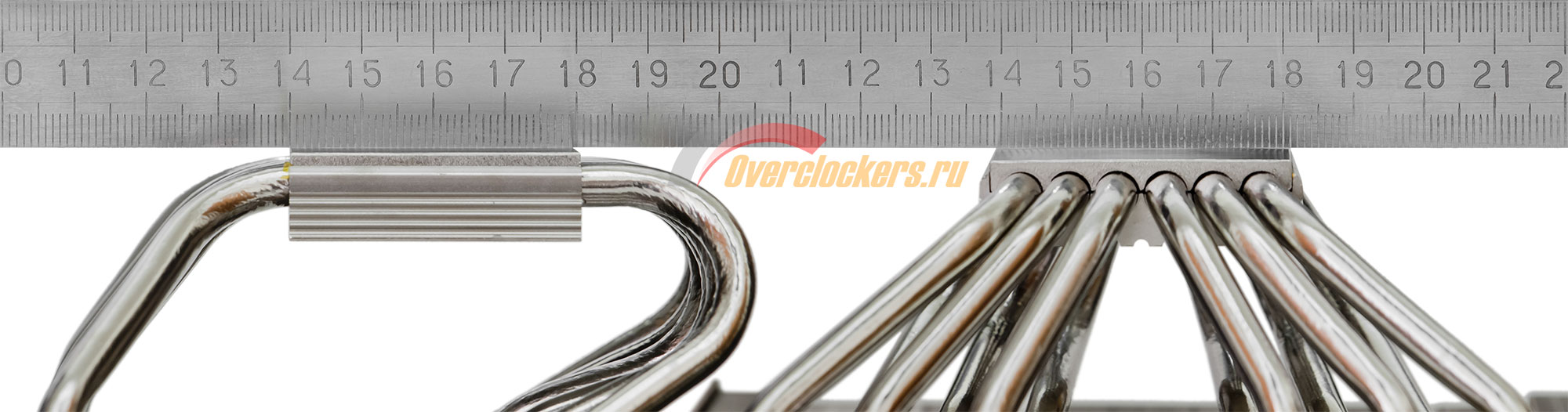

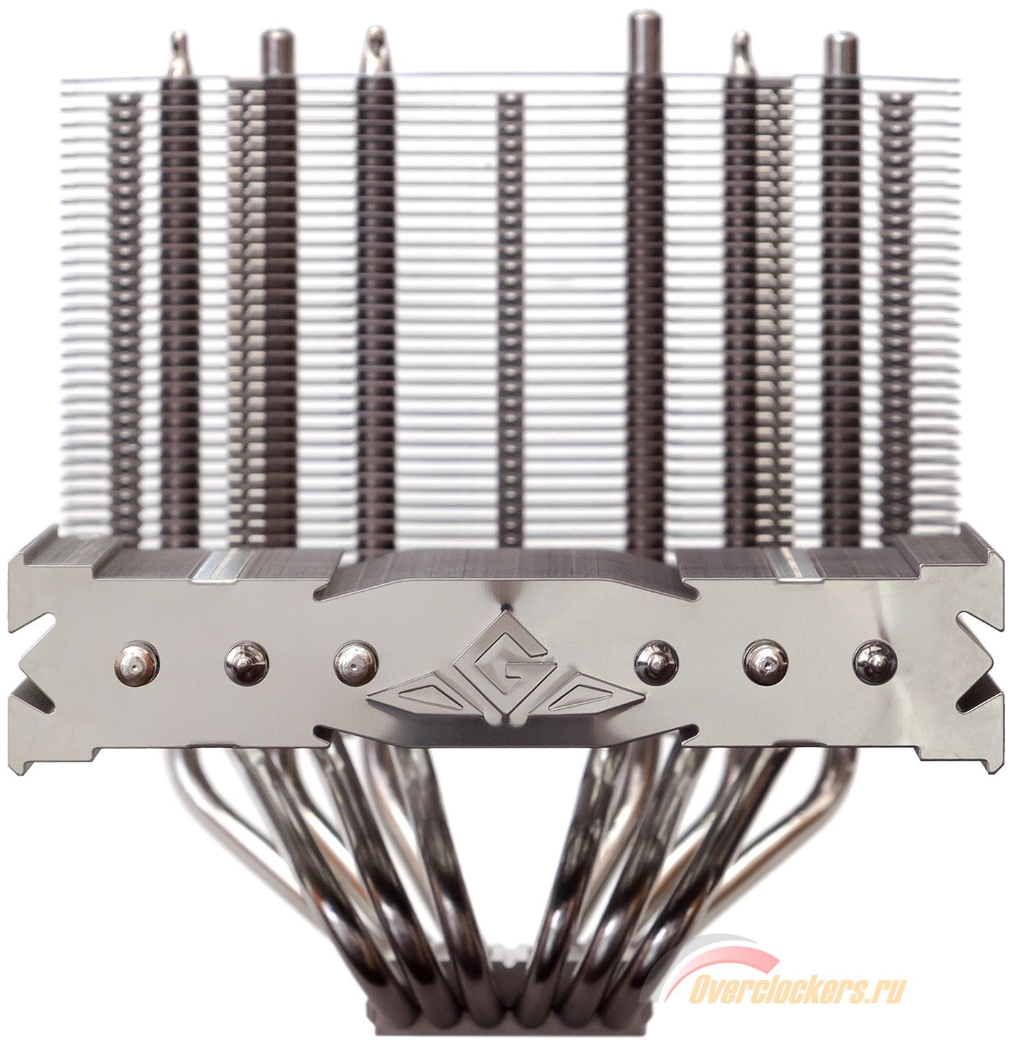

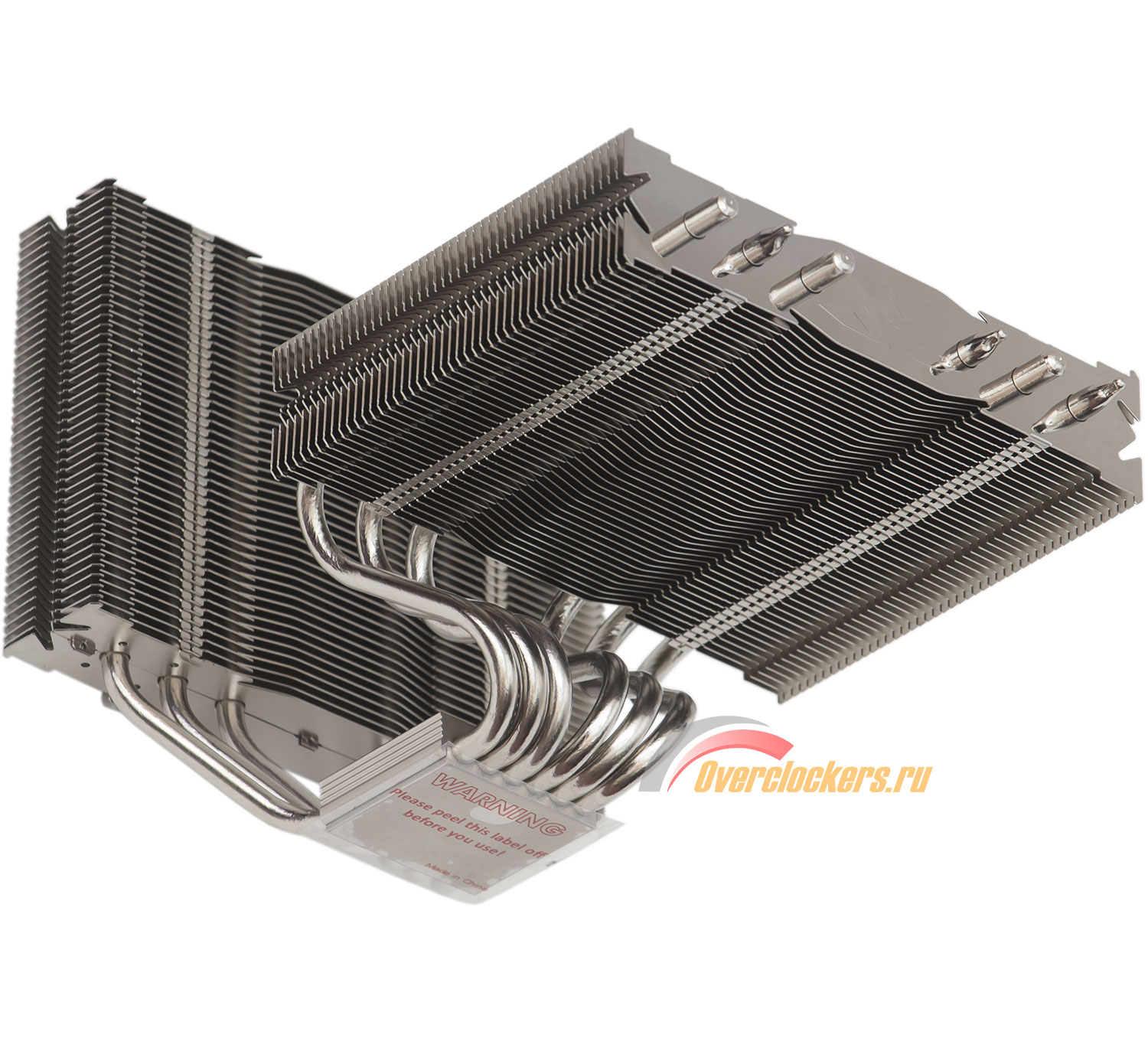

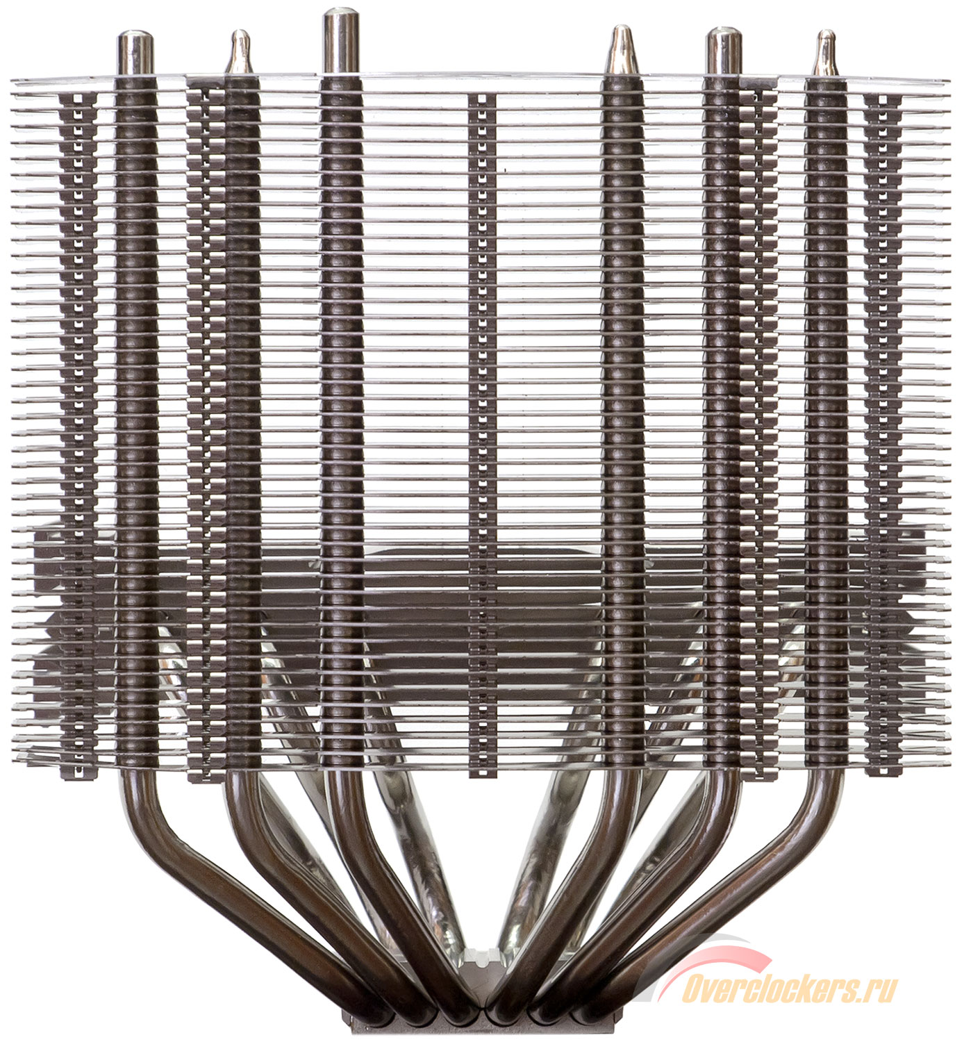

В его основе лежат полдюжины шестимиллиметровых трубок. Они не слишком равномерно распределены в плоскости ребер, но зато припаяны к ним.
Формой своих ребер тестируемый радиатор напоминает теплорассеиватели Thermalright Venomous-X и Cogage Arrow.
Меня смутила разве что небольшая ширина пластин Prolimatech Genesis – всего 33 мм. Вместе с не самым внушительным их количеством (46 в горизонтальной секции и 44 в вертикальной) это может обеспечить радиатору суммарную площадь рассеивания лишь на уровне 7000 квадратных сантиметров. Что немного даже на фоне некоторых односекционных «башен». А те же Noctua NH-D14 и Thermalright Silver Arrow и вовсе могут похвастать в полтора раза большей полезной площадью.
«Откуда же берется такая масса» – спросите вы? В этом виноваты длинные трубки (которые пришлось дополнительно изогнуть, чтобы разместить второй блок пластин горизонтально) и толстые полумиллиметровые ребра.
К слову, последние в обоих случаях набраны с интервалом в 2.0 мм.
Большинство ребер составлено из двух половинок, цельные только внешние. На них выштампован логотип в виде стилизованной буквы «G».
Для надежной фиксации толстых пластин хватило бы и одной пайки их к трубкам. Но производитель решил перестраховаться: соседние ребра дополнительно соединяются друг с другом четырьмя замочками. В результате вся конструкция выглядит цельной, чуть ли не монолитной.

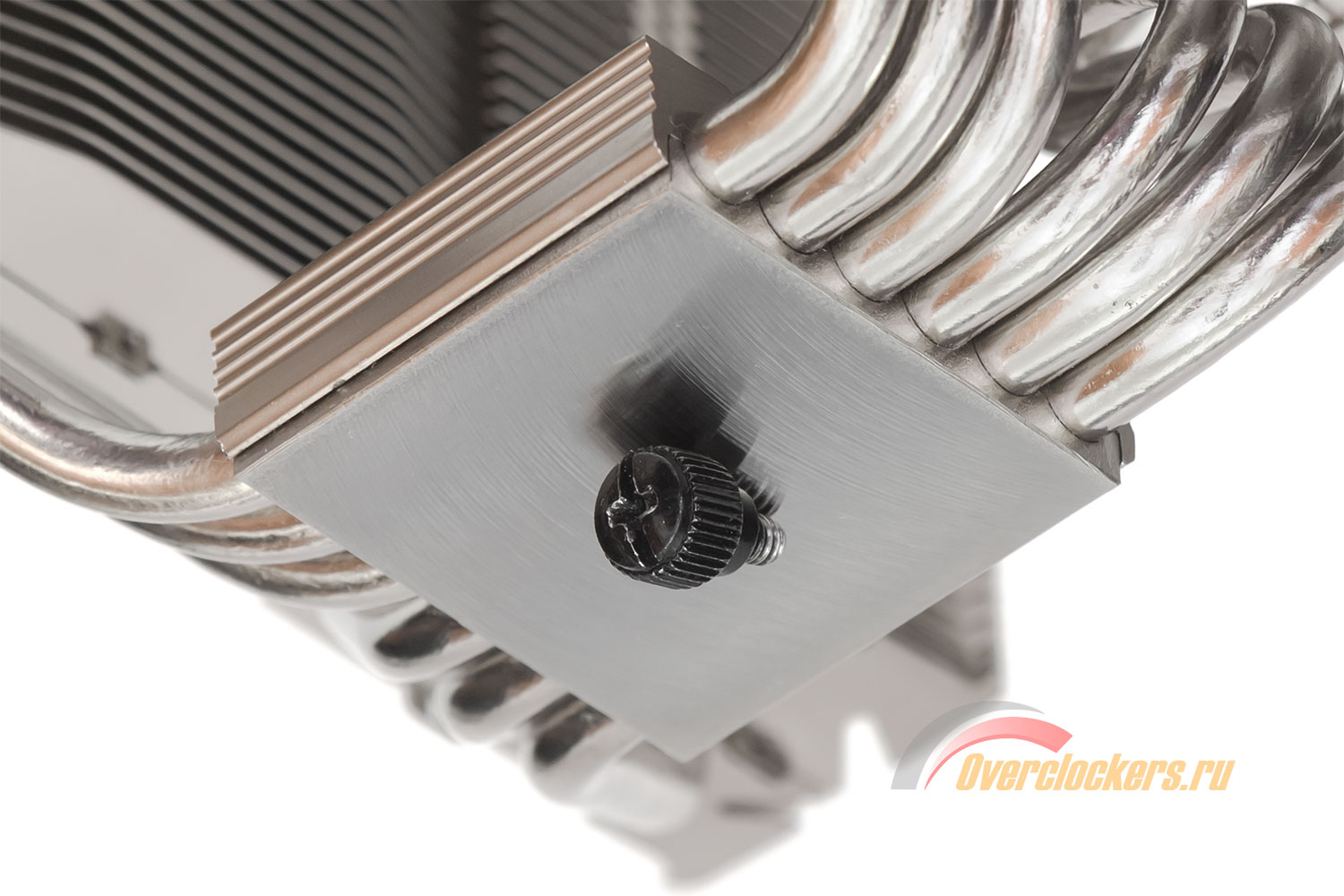

Припаяны трубки и к основанию. Они уложены в нем в аккуратные желобки, расстояние между соседними не превышает полутора миллиметров, а от контактной поверхности их отделяет не более 2 мм.
Правда, уже на общей фотографии видно, что с качеством обработки подошвы у Prolimatech Genesis все не совсем гладко, причем в самом прямом смысле – следы фрезы на ней не только заметны невооруженным глазом и ощущаются тактильно.
Говорить о какой бы то ни было полировке в таких случаях не приходится.
Но главное, что основание радиатора ровное.
И отпечатки стендового CPU Intel Core i7-2600K на нем (и наоборот) получились очень неплохими:
На этом рассмотрение радиатора завершено. Перед тем, как перейти к рассказу о его установке, приведу еще раз фотографии Prolimatech Genesis с разных сторон:

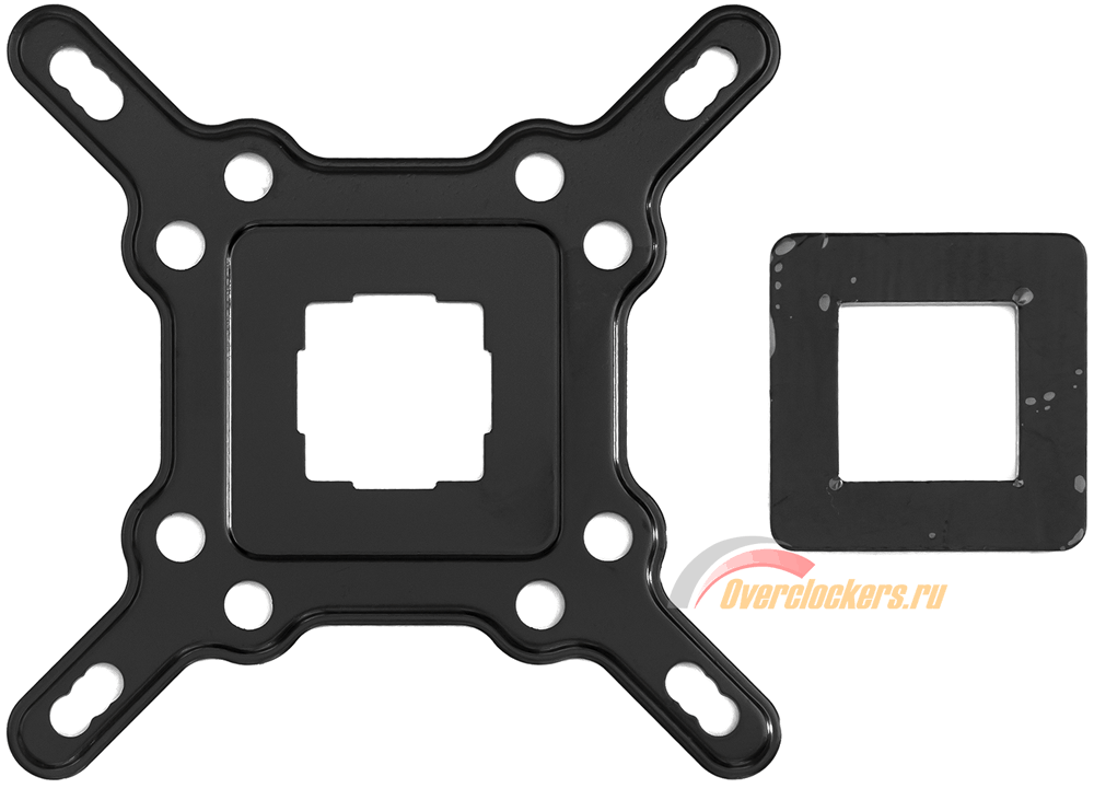

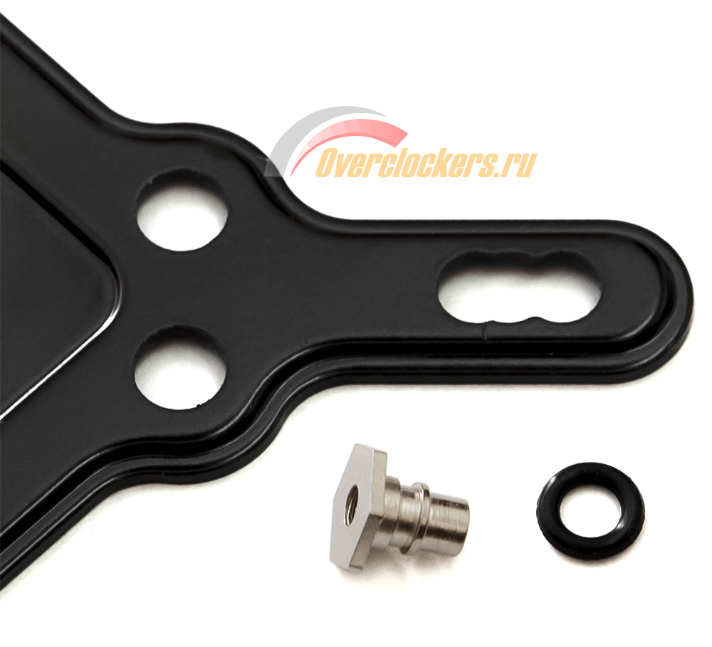

В комплекте с Prolimatech Genesis поставляются крепления подо все актуальные процессорные платформы: Intel LGA 775, 1155, 1156 и 1366, а также AMD Socket AM2, AM2+ и AM3.

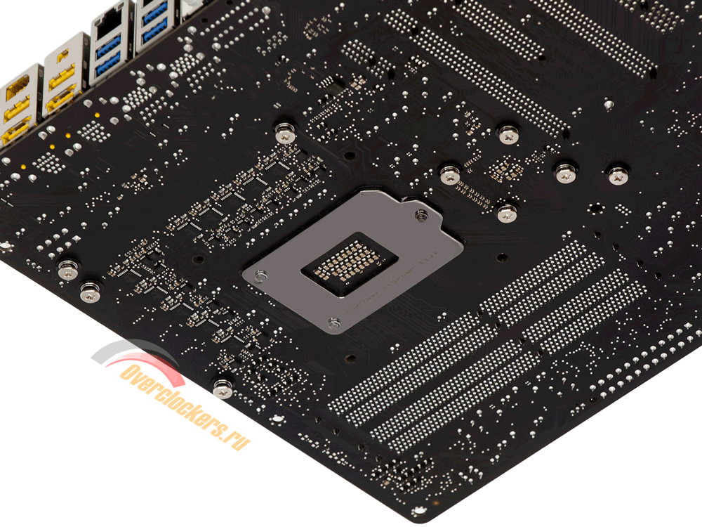

Во всех случаях при установке кулера используется backplate (упорная крестовина, располагающаяся с обратной стороны материнской платы). Для процессорных разъемов AMD используется штатный backplate, а для сокетов Intel в комплекте есть крестовина.
Последнюю перед использованием следует подготовить. LGA 775 не оснащен стальной пластиной снизу, поэтому при использовании кулера с ним к backplate нужно приклеить специальную силиконовкую прокладку (есть в комплекте):
В остальном современные процессорные разъемы Intel отличаются лишь расстоянием между монтажными отверстиями (у LGA 775 между соседними 72 мм, у LGA 1155 и 1156 – 75, у LGA 1366 – 80). Универсальность упорной крестовины Prolimatech Genesis обеспечивается за счет отдельных стоек с резьбой, которые здесь могут размещаться в одном из трех положений. Фиксируются они там при помощи резиновых колец. Причем, в отличие, например, от аналогичного решения, применяемого в ThermoLab baram2010, действительно фиксируются, поскольку тут на стойках с резьбой есть выступы, не дающие кольцам сползти.
Я буду рассказывать о монтаже радиатора на примере сокета Intel с 1155 контактами. Ему соответствует среднее положение стоек:
Вот теперь можно устанавливать backplate на плату (а точнее, лучше делать наоборот, потому что крестовина на «материнке» никак не фиксируется, и переворачивать всю конструкцию потом неудобно).

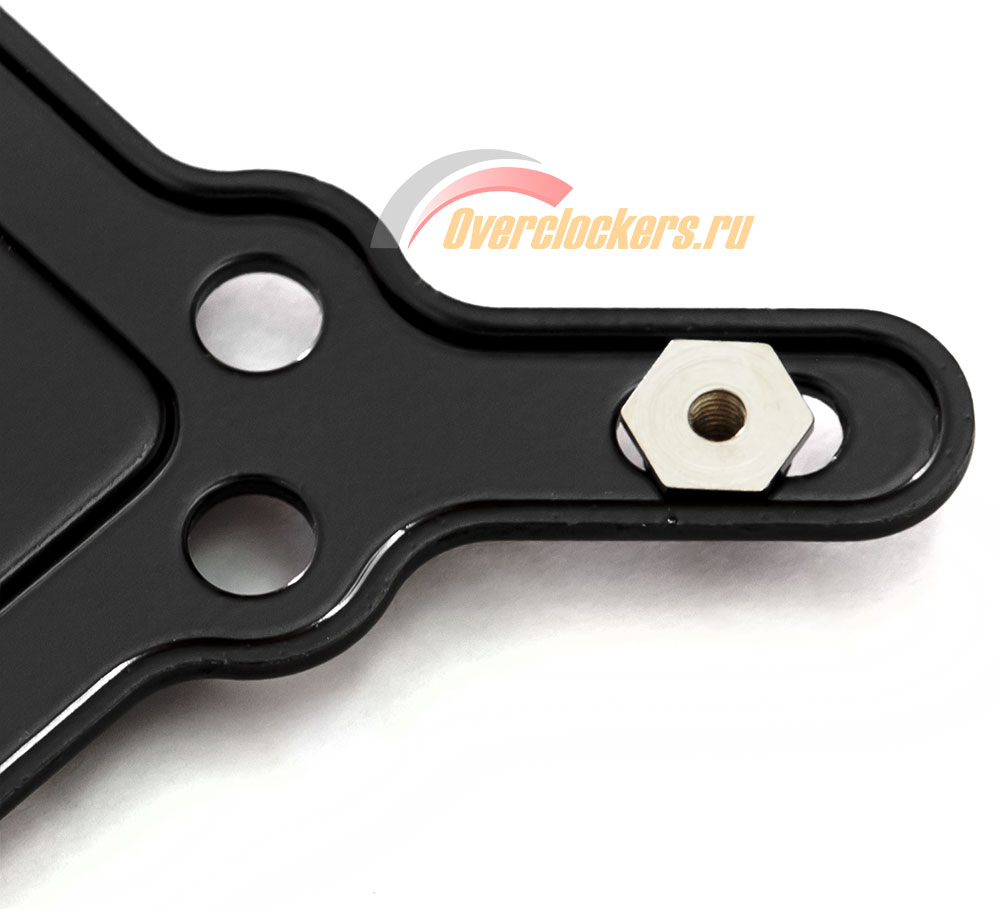

Далее на двусторонние стойки устанавливаем монтажные планки. Они фиксируются при помощи гаек. На этом этапе отвертка не понадобится – и стойки, и гайки без проблем прикручиваются вручную.

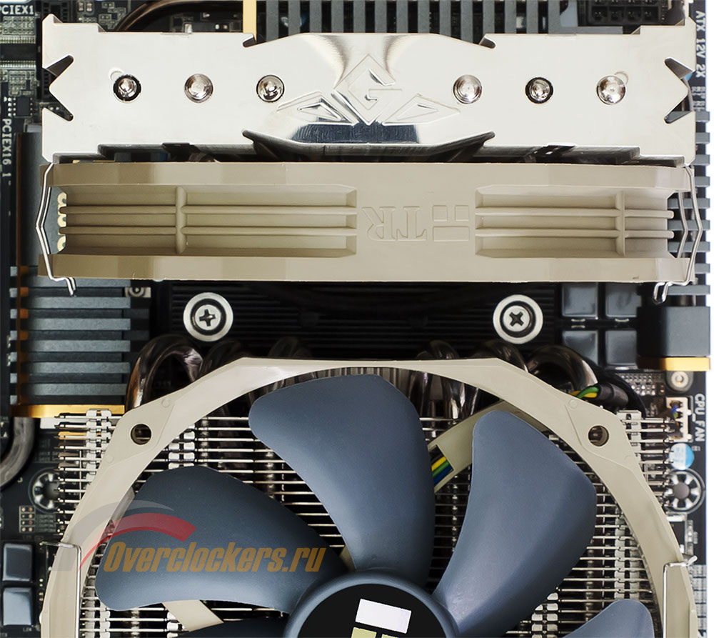

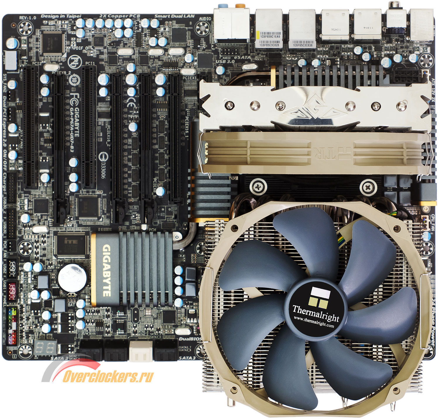

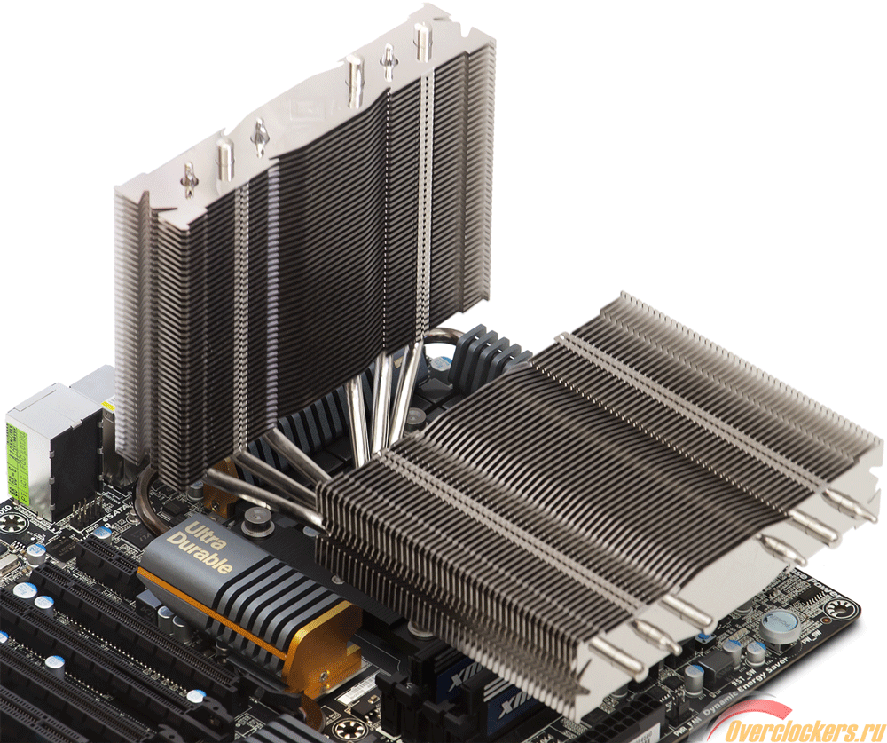

Каждое из креплений (и под Intel, и под AMD) позволяет ориентировать радиатор в любом из четырех положений (если этому не мешает корпус, конечно).
Впрочем, если развернуть Prolimatech Genesis на 90 градусов, то он перекроет все слоты расширения. Поэтому, учитывая его габариты, можно сказать, что единственным актуальным расположением тестируемого кулера является именно такое: с горизонтальной секцией, нависающей над модулями памяти.
Стандартным «планкам» он оставляет достаточно ме́ста, при некоторой сноровке их даже можно будет (де-)монтировать, не снимая радиатор. А вот с модулями, оснащенными высокими радиаторами, Prolimatech Genesis совместим лишь ограниченно (хотя и некоторые из них под ним тоже поместятся).

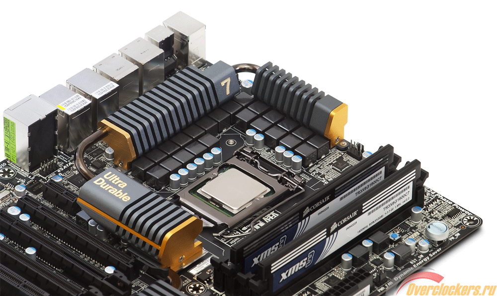

При этом на стендовой «материнке» Gigabyte GA-P67A-UD7-B3 охладитель еще и заметно выступал с данной стороны за пределы платы. В то же время, со стороны I/O-панели присутствует солидный запас. Производителю стоило подумать над тем, чтобы сдвинуть обе секции ребер назад относительно основания.
Впрочем, Prolimatech Genesis предъявляет такие же требования по глубине корпуса, как и длинные 270-миллиметровые видеокарты. Для претендента на звание суперкулера это не выглядит чем-то особенным. Но, по крайней мере, точно можно было спокойно увеличить ширину ребер раза в два. Данный шаг позволил бы поднять площадь рассеивания радиатора до недостижимой для конкурентов отметки в районе 14 000 квадратных сантиметров.
Причем это актуально для обеих секций пластин, ведь вентилятор, установленный над горизонтальной, располагается заметно ниже того, что висит сбоку от вертикальной:
Конечно, при этом он чуть лучше обдувает материнскую плату. Однако расположен вентилятор так, что вряд ли сможет решить свою главную заявленную задачу: радиаторам процессорного преобразователя питания практически не достается его воздушного потока. По данному показателю тестируемый кулер все же не дотягивает до обычных охладителей топ-конструкции.
Впрочем, даже такое охлаждение мосфетов, северного моста и модулей памяти – лучше, чем ничего. Поэтому, если окажется, что по чистой производительности Prolimatech Genesis не уступает лучшим башенным кулерам, то это будет достижение.
