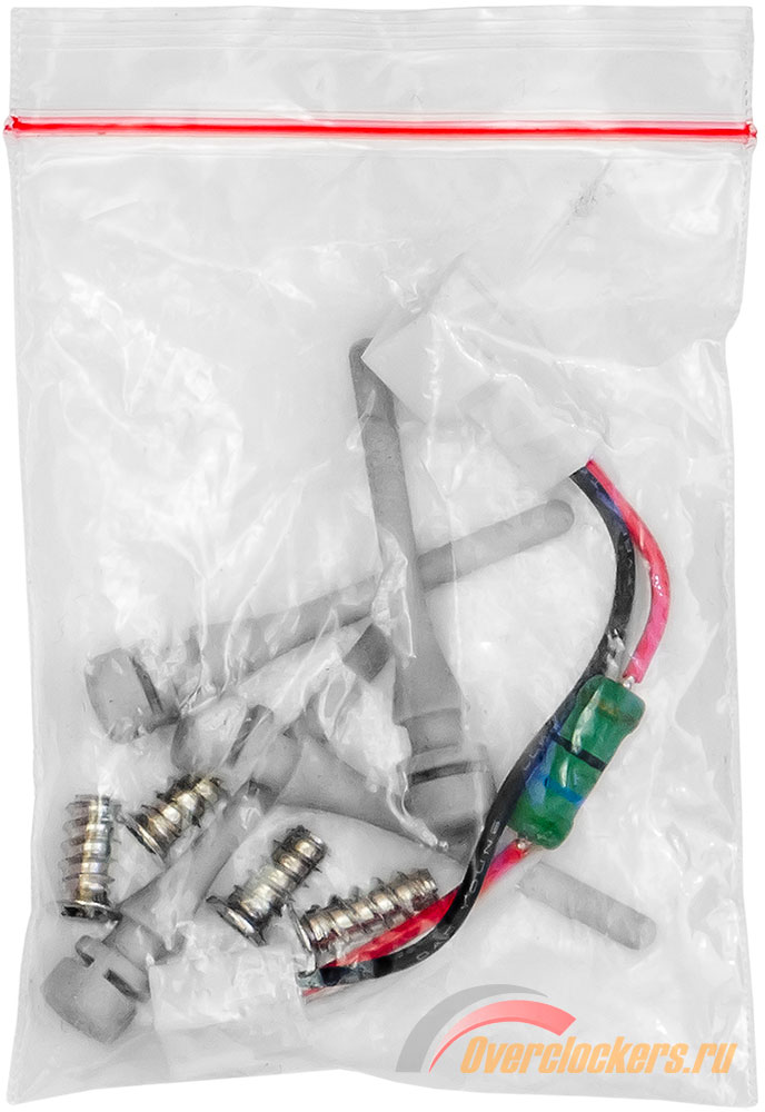

Внутри первым делом обнаруживается комплект поставки, отделенный от самого́ вентилятора отгибающейся перегородкой.
С AeroCool Shark поставляются:
  • Удлинитель с резистором, позволяющим уменьшить скорость вращения «стодвадцатки» со штатных 1500 RPM до 800;
  • Переходник с трехконтактного разъема для материнской платы на четырехштырьковый коннектор блока питания (molex);
  • Пакетик с двойным набором крепежа. Кроме стандартных шурупов в нем уложены виброизолирующие резиновые шпильки.

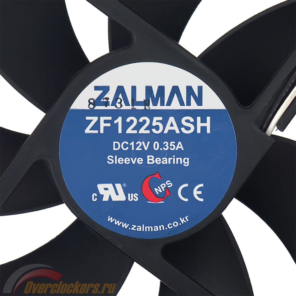

Zalman ZM-F3
Нет, пожалуй, у нас есть новый лидер в номинации «самый обычный» – это Zalman ZM-F3. Данная «стодвадцатка» уже достаточно давно присутствует на рынке, но до сих пор пользуется заслуженной популярностью у оверклокеров.
Полная спецификация вентилятора:

От Thermalright TR-FDB-12 «вертушку» корейской компании отличает более простой подшипник (здесь используется втулка) и втрое более низкая цена.
При этом Zalman ZM-F3 не только тоже поставляется в коробке, но и снабжен неплохим набором аксессуаров.
Закрепить его можно при помощи шурупов или резиновых шпилек. А комплектный резистор позволит понизить скорость вращения вентилятора со штатных 1800 до 1100 RPM.
Во всем остальном – такая же простота. Черная семилопастная крыльчатка, стандартный трехконтактный разъем питания...
