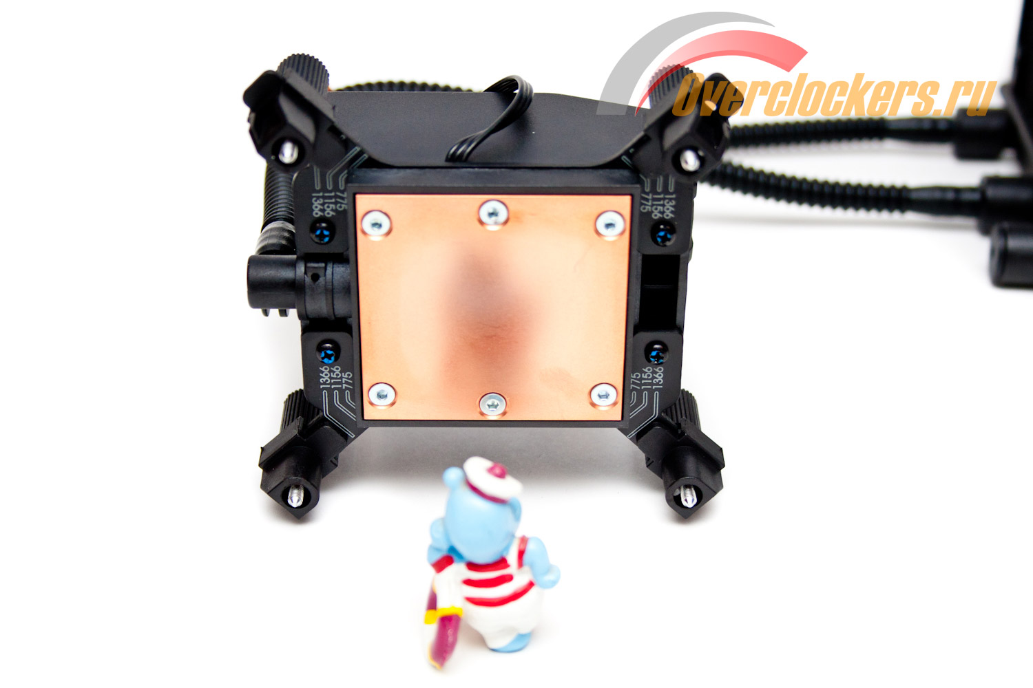

Основание водоблока ровное, следы фрезы не видны и тактильно неощутимы. Полировка отсутствует. Как правило, термоинтерфейс уже нанесен на основу, но в моём случае его не было. Нет, это не халатность работников CoolIT, как некоторые из читателей могли подумать. Просто до того, как система прибыла ко мне на обзор, она уже успела побывать как минимум в редакции одного IT-журнала и поучаствовать в отдельном тестировании.
В список совместимых платформ входят материнские платы с разъемами LGA 775/1156/1366, Socket AM2(+)/AM3. По умолчанию на корпус охладителя закреплена пластина для монтажа на процессоры Intel:
Такое крепление удобно адаптировать под один из трёх сокетов. Для этого необходимо приподнять винт и сместить его до требуемой белой отметки. Поскольку монтажных отверстий четыре, то эту процедуру необходимо проделать четыре раза.

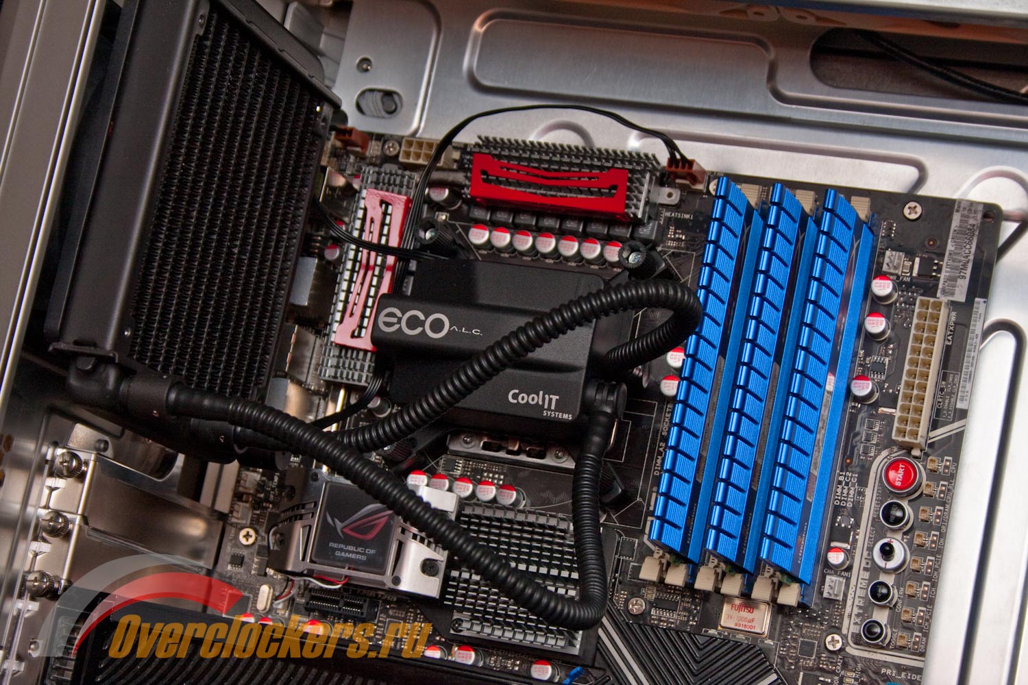

Чтобы разместить ECO A.L.C. в корпусе компьютера стоит потратить немного времени и проявить ловкость. Располагать СВО на рабочем столе попросту неудобно – недостаточная длина и чрезмерная жесткость шлангов так и норовят затащить радиатор на материнскую плату. Произвести монтаж можно двумя способами: сначала закрепить водоблок на материнской плате, а уж потом зафиксировать радиатор, либо сделать наоборот. Лично меня устроил второй способ.
В идеале для установки этой жидкостной системы нужно два человека, но если подойти к вопросу максимально осторожно, то справится и один. Радиатор прикручивается к задней стенке корпуса со стороны вентилятора, при этом желательно под помпу что-то подложить. В противном случае крепежные винты водоблока могут повредить компоненты платы, а его основа поцарапается. При должном подходе процедура монтажа займет около 10 минут по времени.
