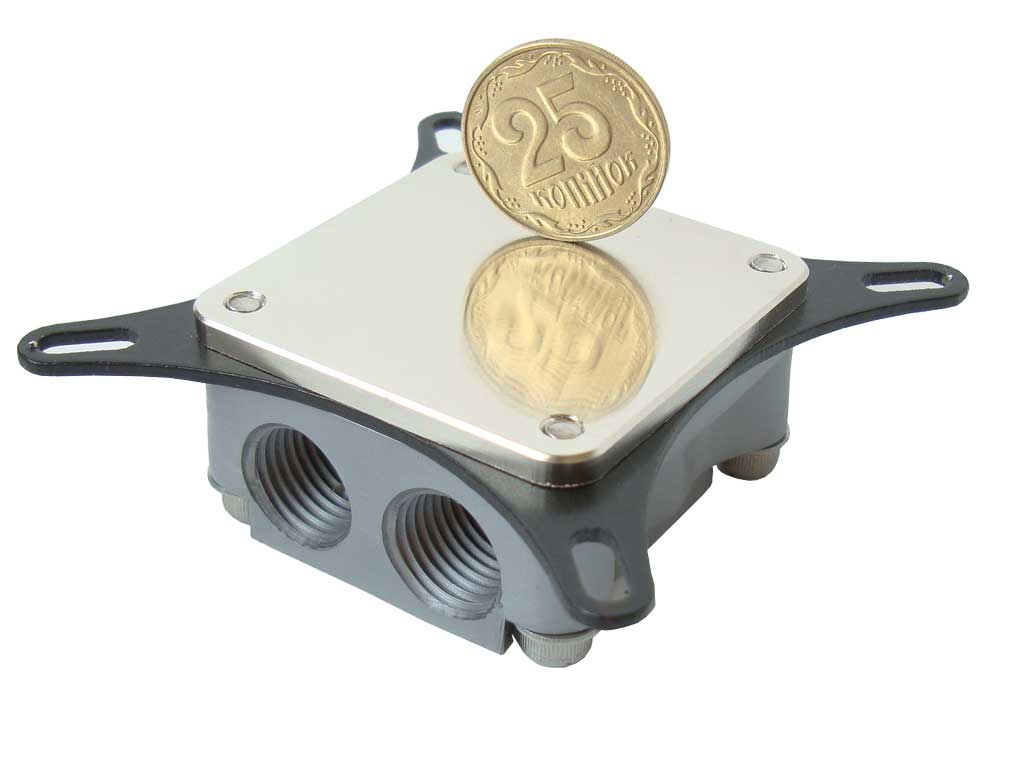

В этом обзоре познакомимся с одной из последних разработок этой компании — универсальным водоблоком для видеокарт ProModz Cooled Silence GPU V3. По заявлению производителя, этот водоблок третьего поколения отличается от своих предшественников высокоэффективной конструкцией основания, высота водоблока позволяет строить системы с несколькими картами (Cross или Sli). Любителям ярких решений доступны крышки четырех цветов: черный, алюминий, салатовый (флуоресцентный) и синий.

В комплектацию включены штуцера производства Promodz под шланг с внутренним диаметром 10мм. Среди винтиков, гаек, шайб и пружин можно найти и шестигранник для разборки водоблока.
Виновник обзора во всей красе:
Основание водоблока с покрытием из никеля не имеет нареканий по качеству поверхности:
С неподдельным интересом разбираю водоблок:
Между основанием и крышкой вкладывается пластина для крепления водоблока к видеокарте и резинка для создания герметичности соединения. Небольшая полость в крышке в купе с резинкой создают рабочую камеру. Прорези между ребрами нужно повернуть так, что бы они соединяли отверстия входа-выхода в крышке, в противном случае гидродинамическое сопротивление водоблока сильно возрастет (на фото основание повернуто на 90° для лучшего ракурса).
Основание изготовлено из меди марки М1 и полностью покрыто никелем, что позволяет использовать водоблок без опасения за коррозию даже с проточной водой:
Эффективность теплообмена обеспечивают двенадцать ребер шириной 1 мм и высотой 4 мм, расстояние между ребрами 1 мм:
В итоге общая площадь основания, взаимодействующая с водой, превышает 10 квадратных сантиметров.
