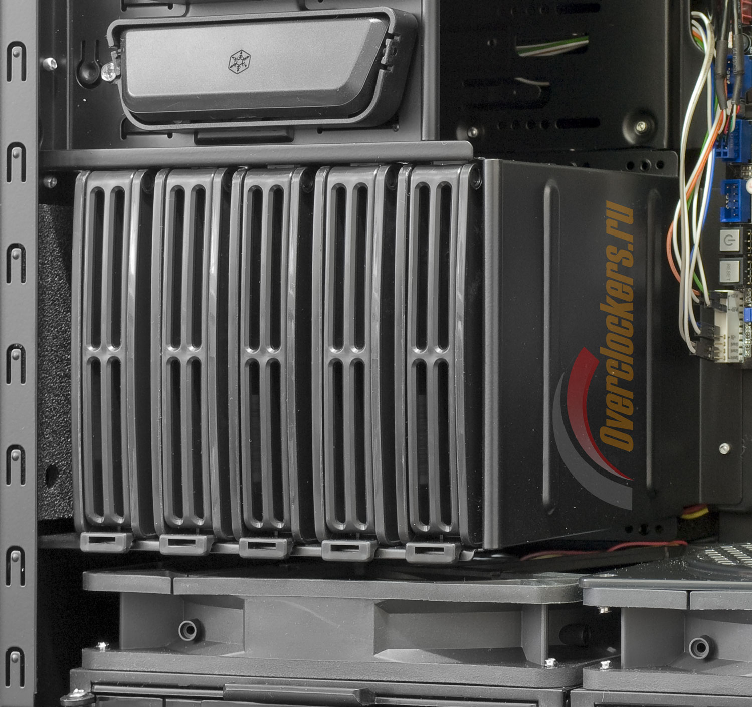

Бо́льшая часть переднего вентилятора ответственна за охлаждение жестких дисков – их корзина расположена непосредственно над ним. Для лучшей вентиляции она перфорирована сверху и снизу.
Сверху все остальное пространство оккупировали пятидюймовые отсеки.
Винчестеров в SilverStone Fortress 2 штатными средствами можно разместить пять штук. По сравнению с тремя в случае с Raven 2 – серьезный прогресс. Притом, что места корзина занимает столько же. Правда, вторую уже не поставишь. Но, насколько мне известно, они для RV02 отдельно и не продаются.
Одно (переднее, но планку можно перевесить на любое) из посадочных мест для жестких дисков оборудовано планкой, позволяющей подключить винчестер, просто вставив в корзину. Производитель отдельно говорит про возможность «горячей» замены жесткого диска (hot swap) таким образом. Но по типу подключения разницы с обычными проводами – никакой. Ваш покорный слуга неоднократно подключал винчестеры с интерфейсом Serial ATA «на лету», и они прекрасно опознавались системой после сканирования конфигурации на обновления в диспетчере устройств ОС Windows.

Сборку начнем с самого интересного – того, что в SilverStone Fortress 2 изменилось по сравнению с Raven 2, – с установки жестких дисков.
Их корзина оборудована пятью съемными салазками, которые фиксируются с помощью ручки-защелки и легко выдвигаются. При этом все размеры подогнаны идеально, салазки в корзине сидят плотно, что обещает отсутствие дребезжания и прочих «радостей жизни».

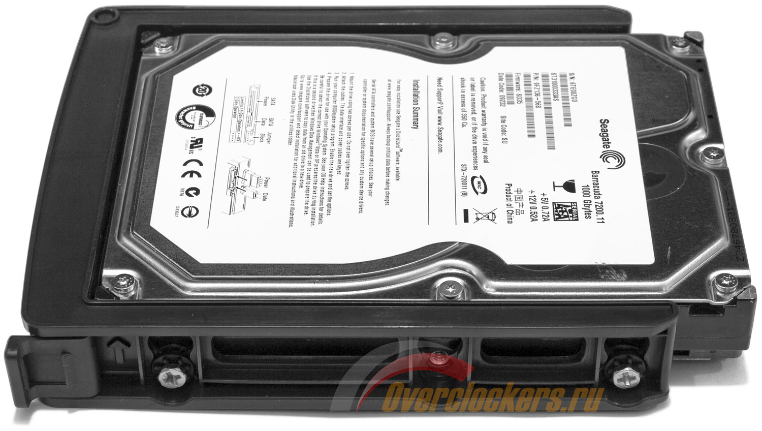

Винчестеры к салазкам крепятся с помощью винтов. Вот таких – необычных, это именно их в комплекте с корпусом ровно 20 штук (по четыре на пять жестких дисков).
Контакт осуществляется через резиновые шайбы, призванные уменьшить передачу вибраций с винчестеров на корпус. Шайбы мягкие, справляются со своей задачей неплохо.
Интересно, что сама пластиковая рамка позволяет задействовать и центральные монтажные отверстия по бокам жестких дисков. Но ни винтов, ни шайб в комплекте для этого не хватит.
Винчестер, прикрученный к салазкам, выглядит следующим образом:
Далее достаточно задвинуть его в корзину и защелкнуть фиксатор. Тот жесткий диск, которому повезло оказаться напротив планки с разъемами, подключается сразу. К остальным нужно подвести провода с обратной стороны корпуса.
В результате по корзине «с лица» практически незаметно, что туда установлено три винчестера:

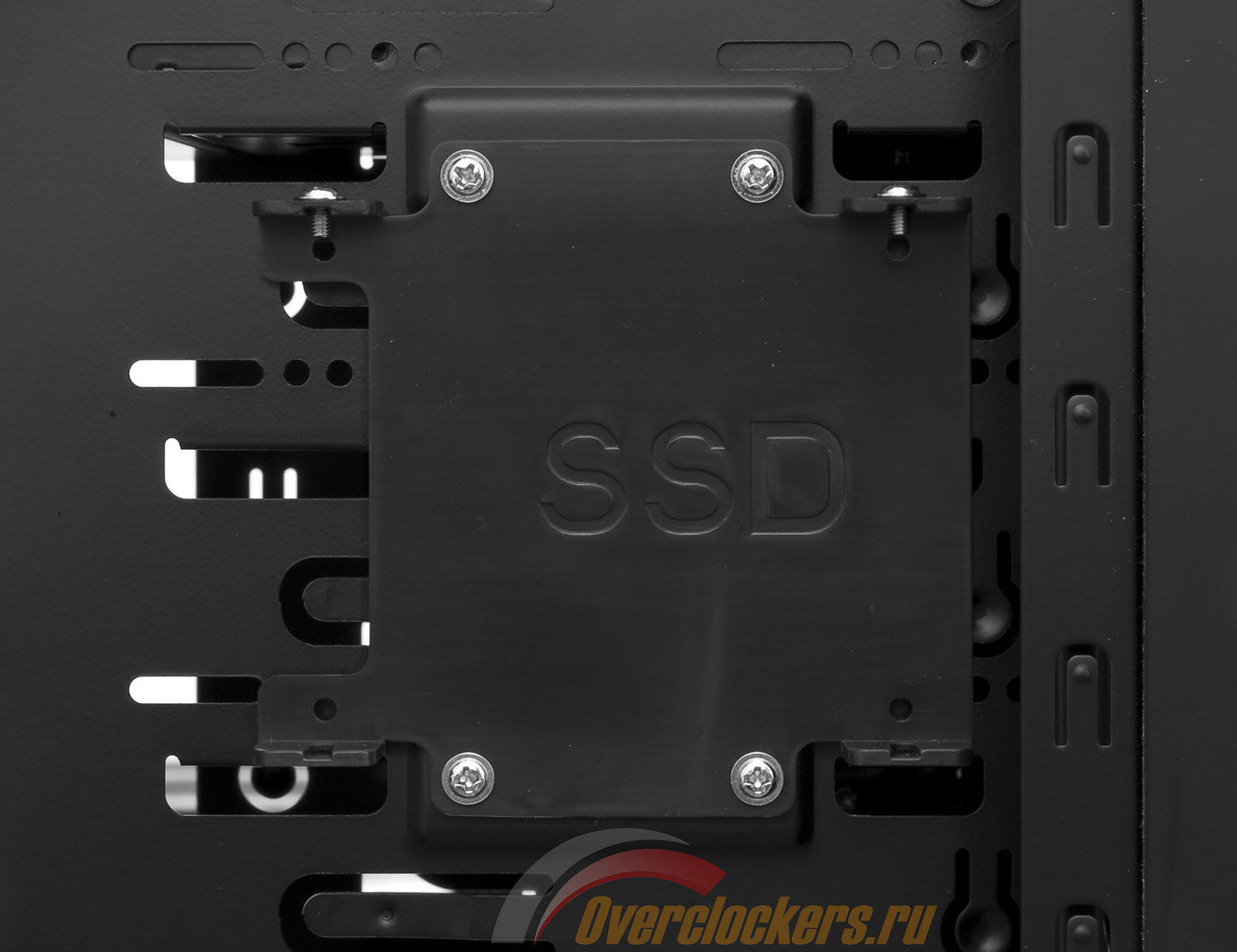

И в довершение истории про монтаж жестких дисков упомянем про штатное крепление для 2.5”-устройства в тестируемом корпусе. Твердотельный накопитель (Solid State Drive) или мобильный жесткий диск прикручивается к комплектной пластине, а уже она в свою очередь – к направляющей пятидюймовых отсеков с обратной стороны FT02. Выглядит это следующим образом:

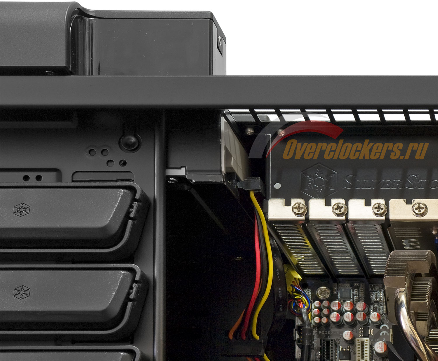

Что касается пятидюймовых устройств, то в этом вопросе у SilverStone Fortress 2 все так же, как и у Raven 2.
В верхний отсек длинные устройства устанавливать не рекомендуется. И вот почему.
Начнем с того, что там сверху вентиляционные отверстия, перегородить которые приводом – значит нарушить «баланс» системы охлаждения корпуса. Возможно, поэтому производитель и не оснастил верхний отсек системой безвинтового крепления пятидюймовых устройств.

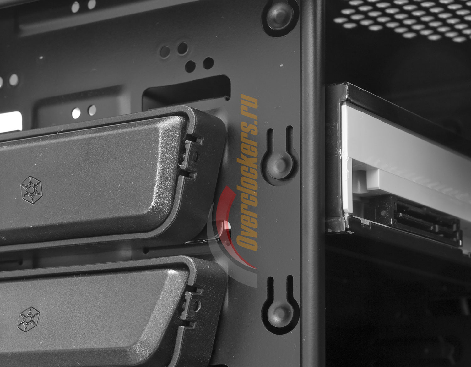

Зато следующие четыре могут похвастать ее наличием:
Крупная пластиковая кнопка с логотипом SilverStone «выпускает» ножки и надежно фиксирует устройство в отсеке. Хотя больше в этом помогают четко подобранные размеры: и обычный-то привод буквально зажат между направляющими, а уж мой, чуть раздавшийся за счет краски, так и вовсе с трудом протиснулся в FT02.
Ну, а теперь вторая причина, почему пользоваться верхним отсеком неудобно (а для некоторых устройств он не подойдет в принципе). Кстати, это касается и второго: по глубине их изнутри ограничивает фиксатор карт расширения. Поэтому устройства длиннее 195 мм (например, многие контейнеры для жестких дисков) туда в принципе не поместятся.
Так, упершийся изнутри в этот фиксатор Scythe Quiet Drive (198 мм) все равно выступает из передней панели. Вот она – расплата за уменьшившуюся глубину корпуса.
180-миллиметровый привод – максимум, что можно установить в верхний пятидюймовый отсек. В Raven 2 мы этого не сделали, здесь же решили попробовать.
Подключить к нему провода, пусть и с трудом, но удалось. А вентиляционные отверстия он практически не перекрывает. Выглядит это следующим образом:

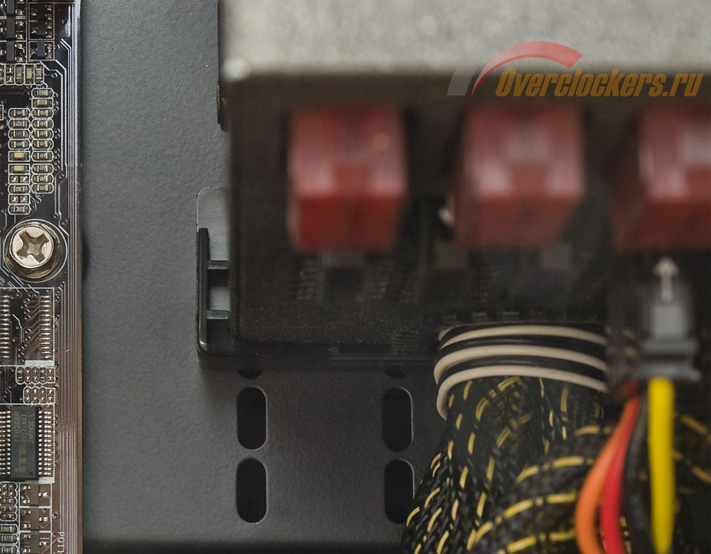

Не забудем и про блок питания. Казалось бы, прикручиваешь его штатными четырьмя винтами (а кто-то обходится и двумя – по диагонали), да и дело с концом.
Но инженеры SilverStone предпочли перестраховаться – все-таки нестандартное «висячее» положение. А блоки питания в таких системах порой используют тяжелые... Как наш стендовый Enermax Revolution :).
Поэтому в комплекте SilverStone Fortress 2 присутствуют два интересных аксессуара.
Первый – это ремень-фиксатор на липучке. Им блок питания можно притянуть к поддону. Заранее пропускаем ремень через петли (иначе протолкнуть его вдоль задней стенки корпуса будет проблематично) и просто затягиваем на блоке питания. Выглядит это следующим образом:
Похожее крепление (правда, жесткое, представленное солидной стальной конструкцией) мы уже встречали в корпусе Lian Li Armorsuite PC-P50.
Но в SilverStone Fortress 2 есть кое-что еще. Те, кому и такое крепление покажется недостаточно надежным, могут использовать комплектный пластмассовый уголок. Он подпирает блок питания снизу. И именно для него предназначены многочисленные мелкие вырезы в поддоне материнской платы. Дополнительно зафиксировать таким образом в тестируемом корпусе можно блок питания длиной от 14 до 23 сантиметров (а значит, абсолютное большинство представленных на рынке моделей стандарта ATX).
Блок питания с большим вентилятором в FT02 можно установить обоими основными способами: этой самой вертушкой внутрь и наружу. Сразу скажу, что заметного влияния ориентации блока питания на температурные режимы компонентов в ходе тестов отмечено не было.
