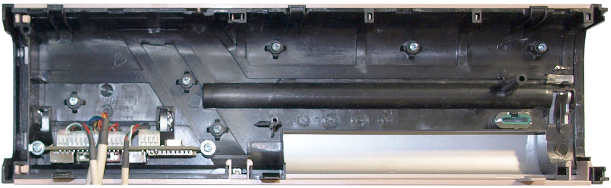

Начнем с того, что пластиковая фронтальная панель съемная. Держится она на четырех защелках сверху, отогнув которые, пользователь получает возможность "оголить" переднюю часть корпуса.

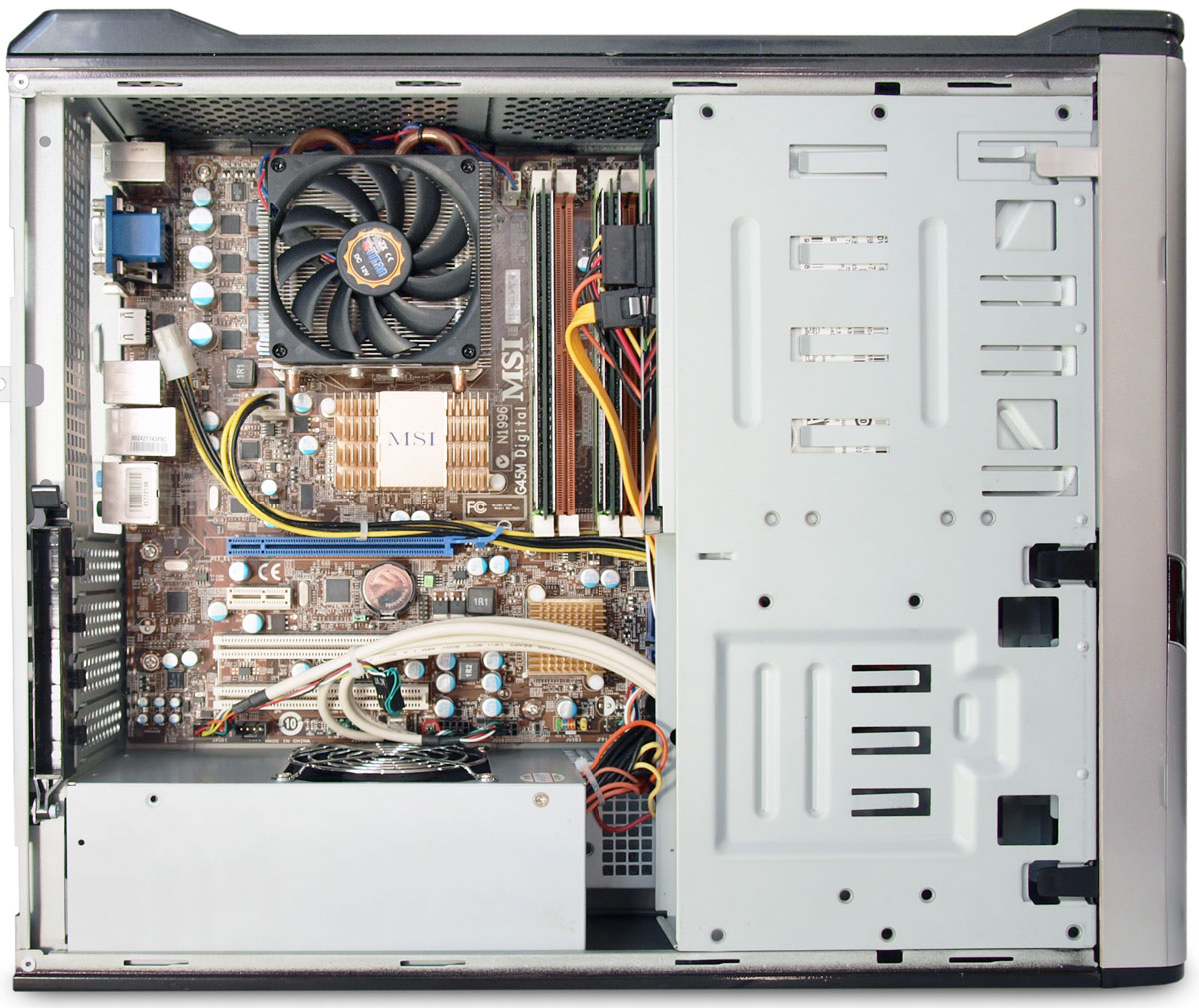

Несмотря на отсутствие специальных приспособлений для укладки кабелей (cable management), разместить их в корпусе удалось неплохо. В первую очередь тут помогает обилие свободного места вокруг жесткого диска, а конкретно в моем случае — еще и незанятый 3.5"-отсек.
Выглядит собранная в Huntkey H920 система следующим образом:
