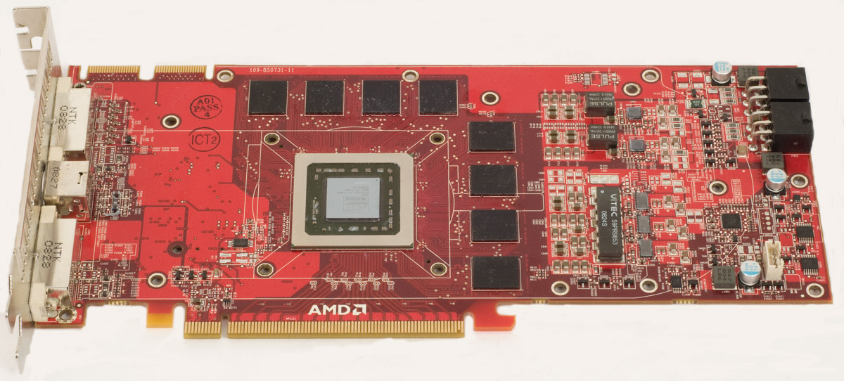

В тесте участвовали три видеокарты: две Radeon HD 4870 (GeCube и MSI), третья - Gigabyte 4890. Первая, GeCube HD 4870, выполнена на референсном дизайне печатной платы.
Частота ядра - 750 МГц, памяти - 900 (3600) МГц. Примечательно, что микросхемы GDDR5 в количестве восьми штук произведены компанией Hynix, а не Qimonda, как на большинстве референсных экземпляров платы. Объем видеопамяти - 1 Гбайт.

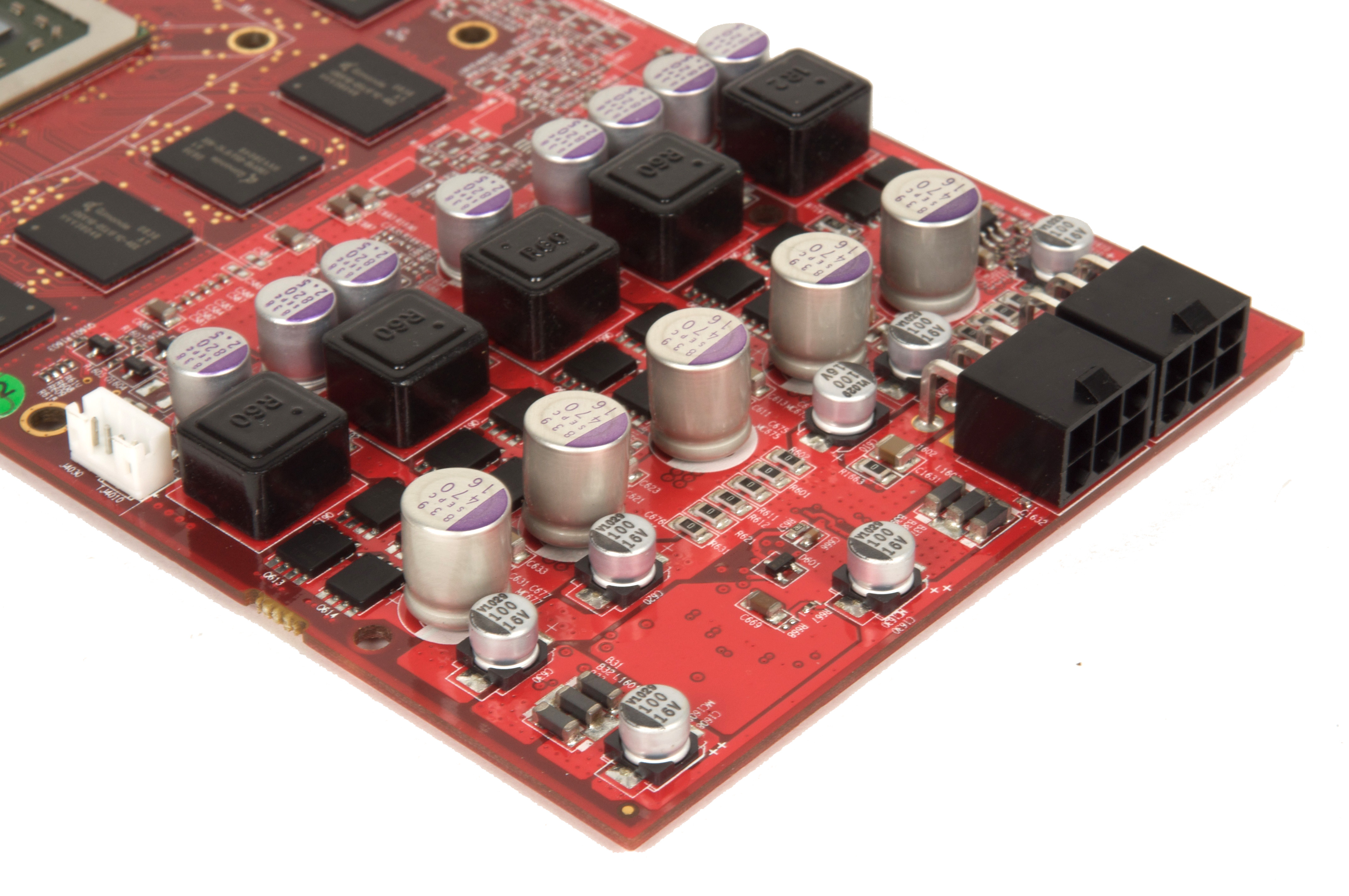

Вторая, MSI HD 4870, существенно отличается от продукта GeCube подсистемой питания.
MSI HD 4870 GeCube HD 4870

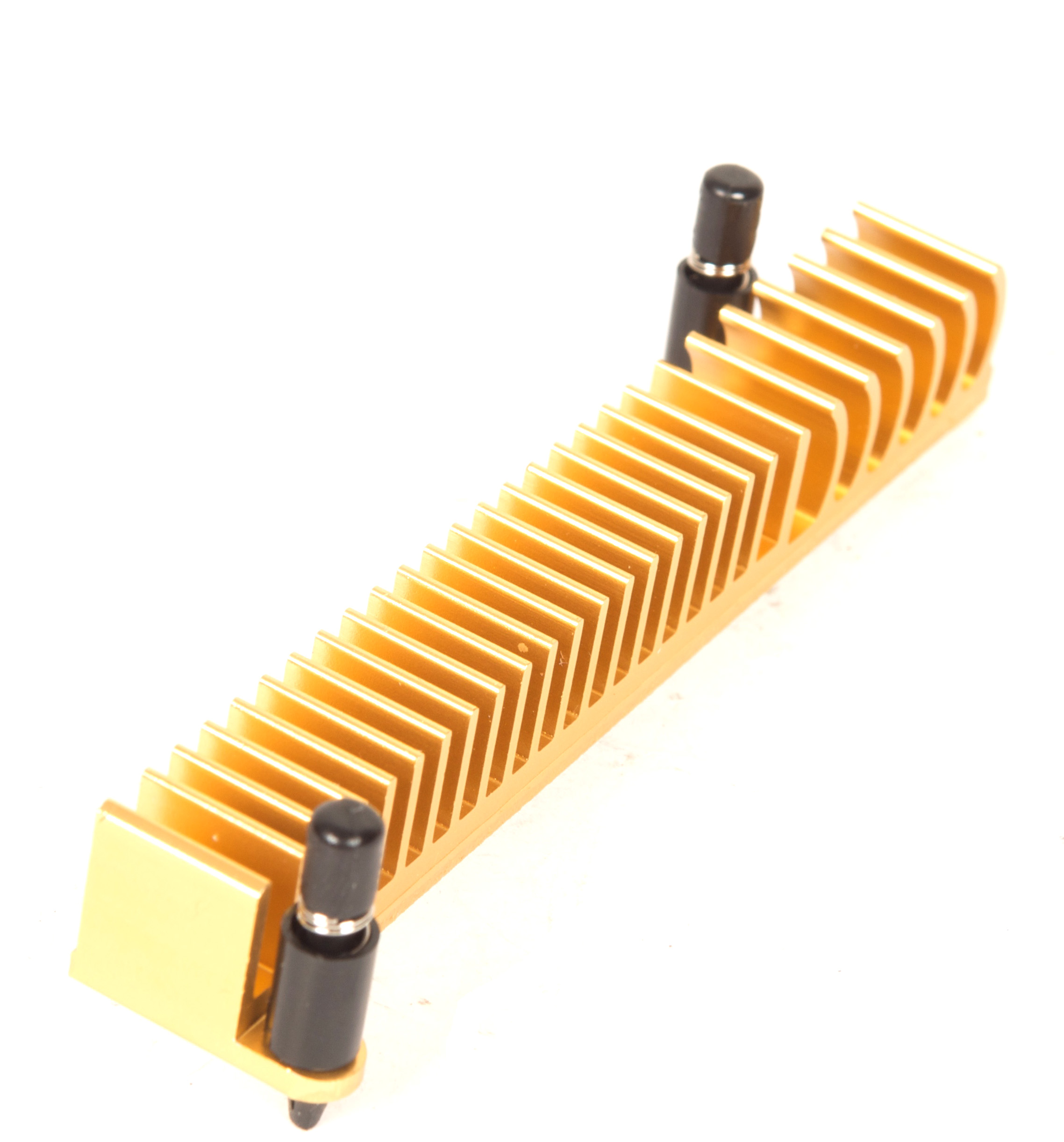

Видимо, инженеры MSI посчитали установленный на референсной плате преобразователь слишком слабым, и решили его полностью переработать. Плюс, для дополнительного снижения уровня нагрева, оснастили силовые ключи собственным радиатором.
Решение, как и во многих подобных случаях, спорное: конструктивное исполнение сильноточных транзисторов подразумевает отвод тепла через медную подложку, а не пластиковый корпус. Но, как бы то ни было, уровень нагрева подсистемы питания в FurMark MSI HD 4870 существенно меньше, чем у GeCube HD 4870 (83 градуса против 102 со штатной системой охлаждения).

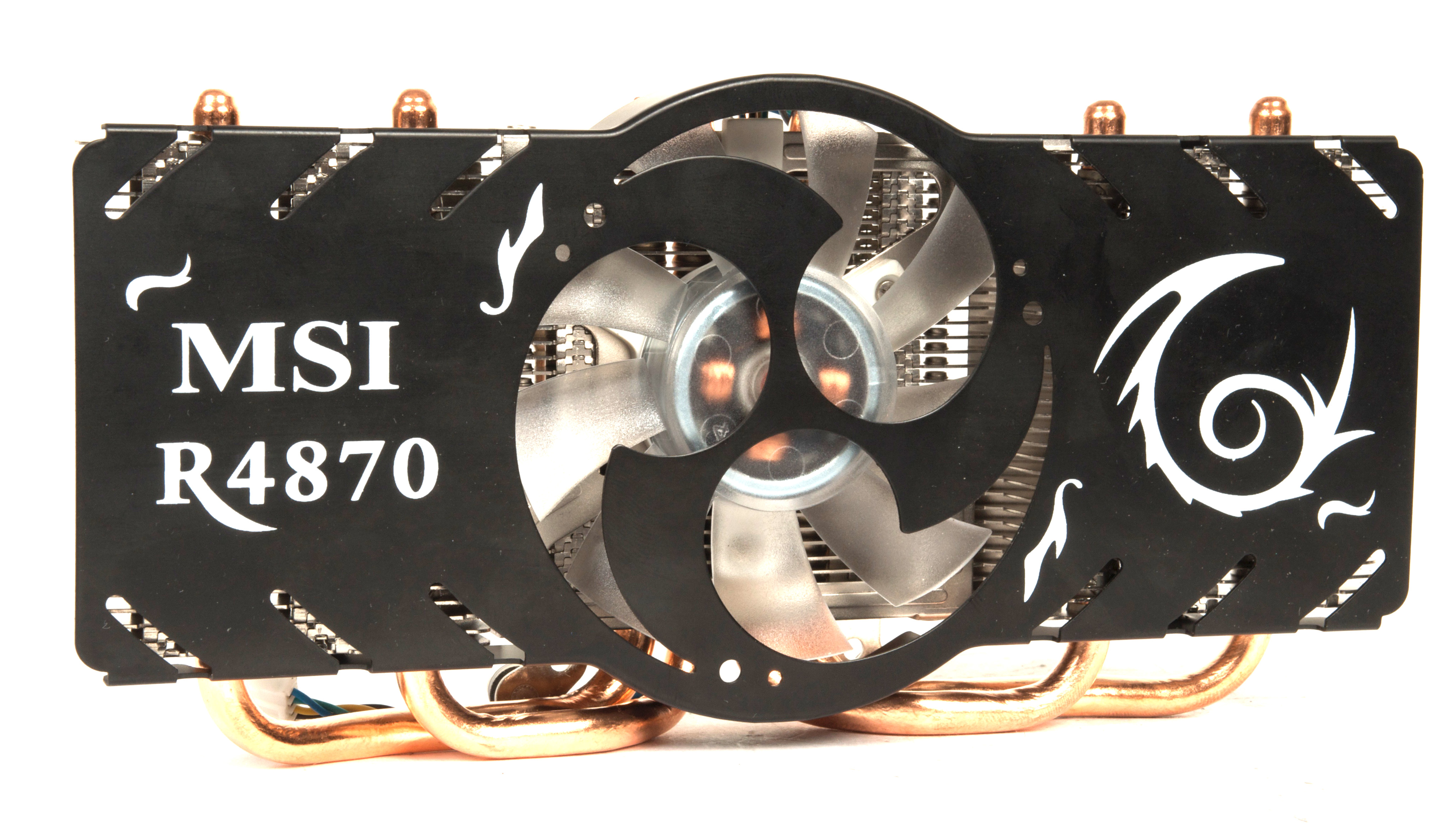

Система охлаждения на MSI HD 4870 двухслотовая, нереференсная, схемой построения напоминает продукты Zalman - длинные ребра, пронизанные четырьмя теплотрубками, и один большой вентилятор в центре.

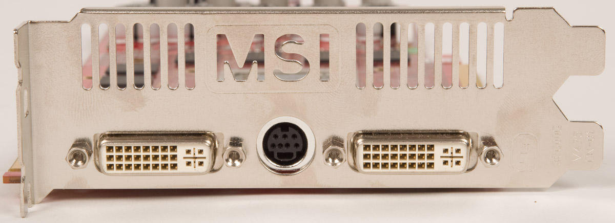

Единственный минус у такого конструктива - невозможность выброса всего нагретого воздуха за пределы корпуса. MSI усугубила ситуацию, украсив прижимную планку своим логотипом - своеобразная заявка на оригинальность, препятствующая свободному выходу горячих потоков наружу.
Снизить негативное влияние такого дизайнерского решения поможет хорошая вентиляция корпуса, особенно в нижней его части (если рассматривать классическую компоновку).
Упомянув минусы, не стоит забывать про плюсы - существенно меньший шум (обороты вентилятора редко поднимаются выше 2000) и лучшее охлаждение чипа по сравнению со стоковым кулером. Ещё и обдув всей поверхности карты... Да, в целом достоинств у этой СО больше, чем недостатков.

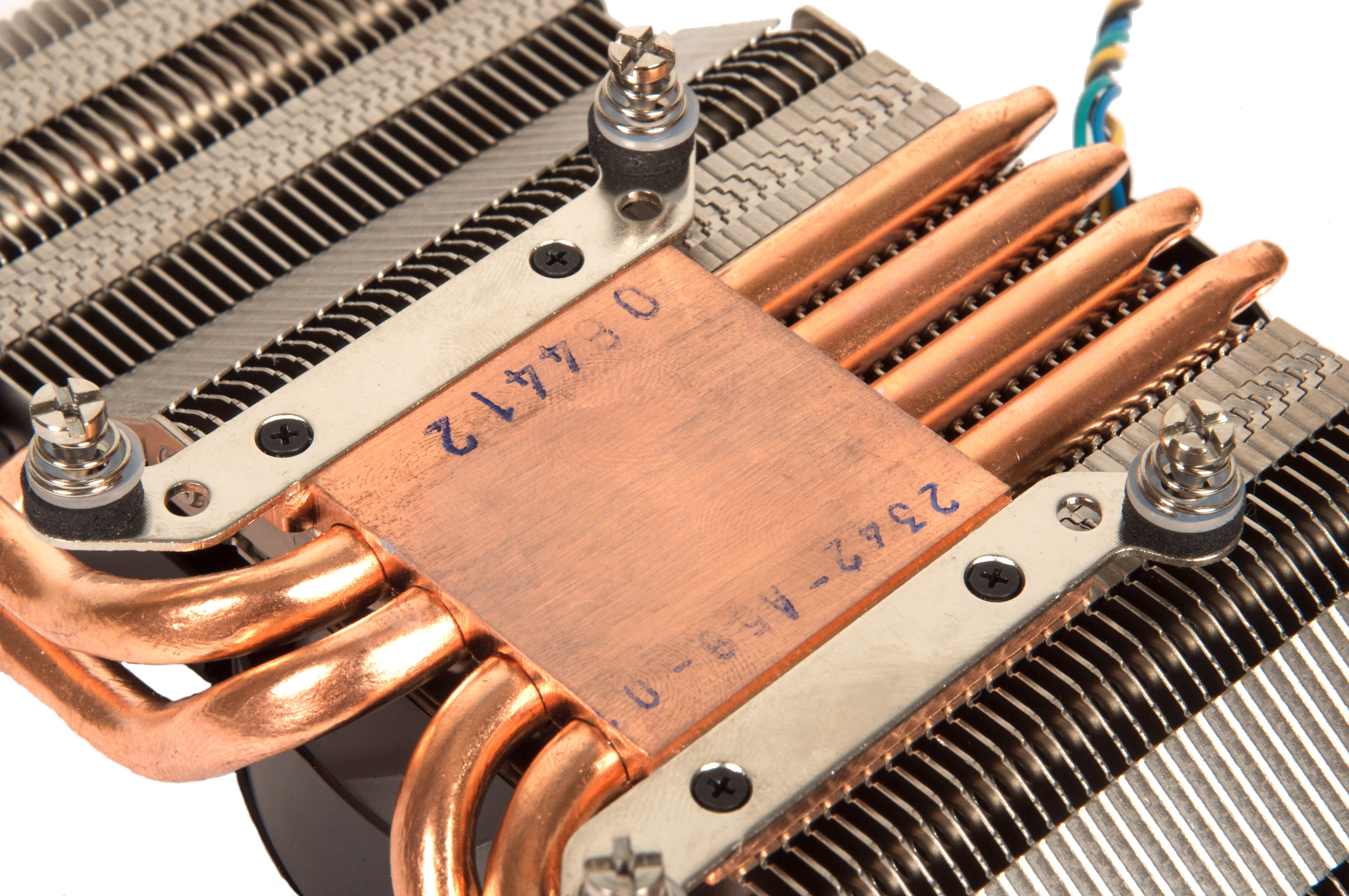

Zalman Z-Machine GV1000 - неплохая модель видеокулера от Zalman. Схожесть с СО на MSI HD 4870 заметна невооруженным глазом - те же длинные ребра, четыре теплотрубки, вентилятор в центре. Однако у Z-Machine ребра медные, никелированные, основание обработано гораздо лучше. Недостаток - плохо организованный продув: весь нагнетаемый вентилятором воздух проходит вниз, и лишь малая его часть проходит по всей длине ребер.

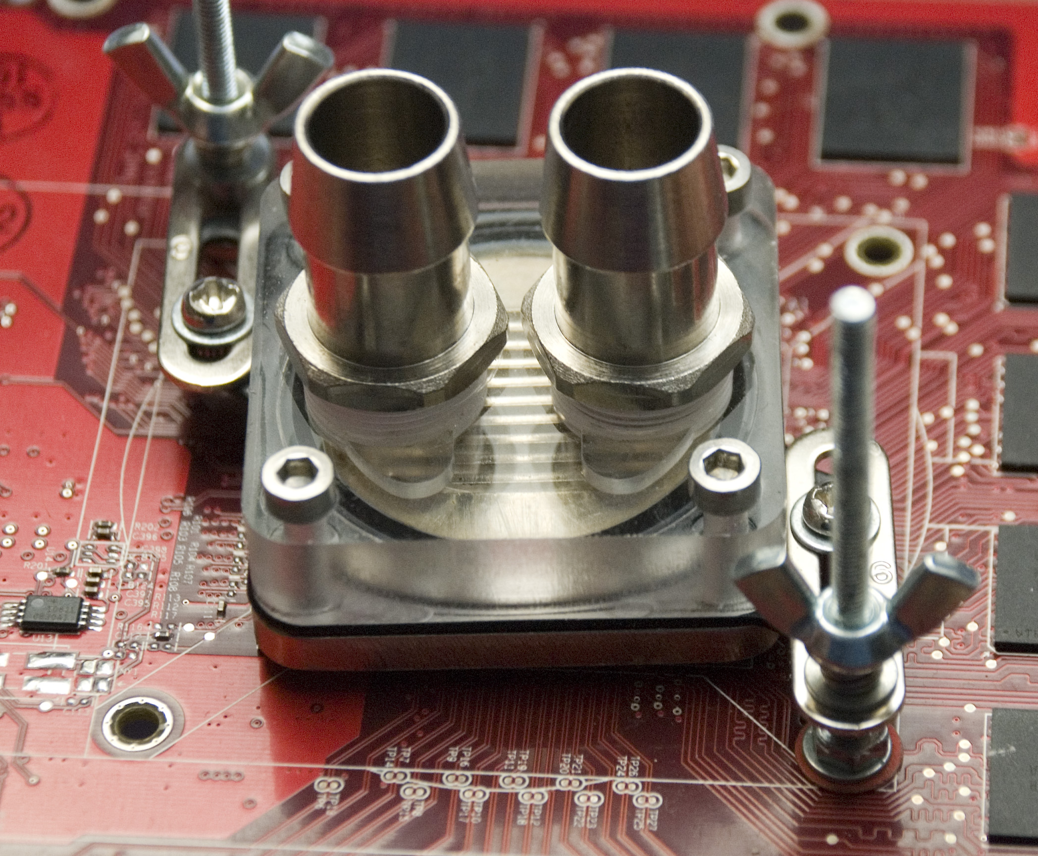

В состав замкнутой СВО входит помпа Laing DDC-1, двухсекционный радиатор BlackIce, резервуар вместимостью 0,5 литра, шланги 10/12 и чипсетный водоблок ProModz NB V3. Последнего вполне хватало для отвода выделяемого RV770 тепла, понадобилось лишь доработать крепление с помощью запчастей от Tt TideWater.
Проточная СВО подключалась к системе центрального водоснабжения, температура воды - 13-15 градусов Цельсия, поток 100 л/час. Ватерблок - ProModz для видеочипов первой ревизии. Преимущество проточной системы водяного охлаждения перед замкнутым контуром в том, что можно достичь температуры ниже комнатной на GPU в простое, и ощутимо снизить уровень нагрева во время тестов (особенно в зимнее время). Все вышесказанное наглядно демонстрирует приведенная ниже диаграмма. Замеры проведены в 3D-режиме (приложение ATitool) при напряжении питания GPU 1,35 в и частоте 750 МГц.

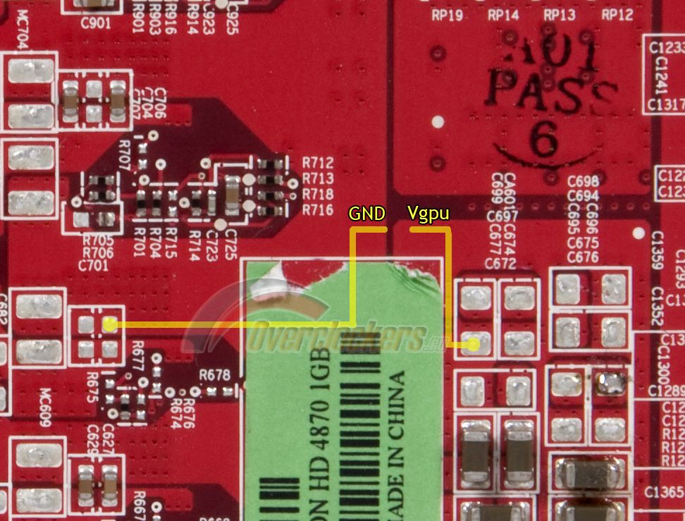

Вольтмод GeCube HD 4870

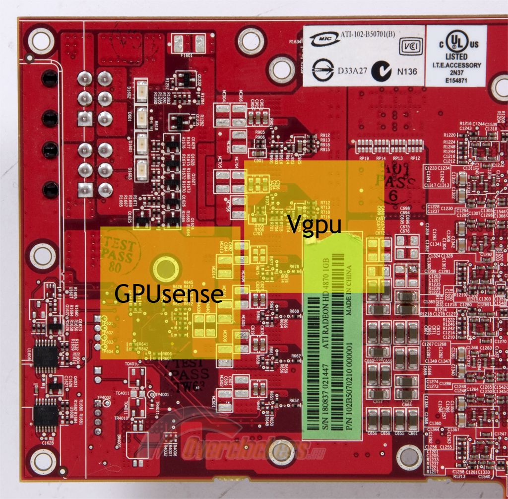

Преобразователь напряжения GPU построен на базе микросхемы VT1165, которая, как и вся продукция Volterra, представляет из себя кота в мешке: найти документацию для чипа в открытом доступе крайне затруднительно. Известно только то, что вывод обратной связи - девятый, и, чтобы повысить выходное напряжение, надо уменьшать сопротивление между ним и "землей". По умолчанию оно составляет единицы Ом, так что подстроечного сопротивления на 0,1 КОм должно хватить. У меня таких под рукой не нашлось, поэтому в ход пошел полукилоомный многооборотный резистор.
Если у вас твердая рука и острый глаз, можно подпаиваться непосредственно к выводам микросхемы. Но гораздо удобнее и безопаснее подключиться с обратной стороне платы к контактной площадке: нет опасности замкнуть выводы, и система охлаждения не мешает. Перед пайкой необходимо очистить контактную площадку от изолирующего лака. Я проделал это с помощью острого миллиметрового сверла (ни о какой дрели речи не идет!). В качестве альтернативы можно использовать толстую иглу или лезвие ножа для бумаги. Будьте аккуратны: малейшее резкое движение вместе с лаком унесет в мусорное ведро и саму площадку.
Области для рассмотрения Точки мониторинга Точки подпайки

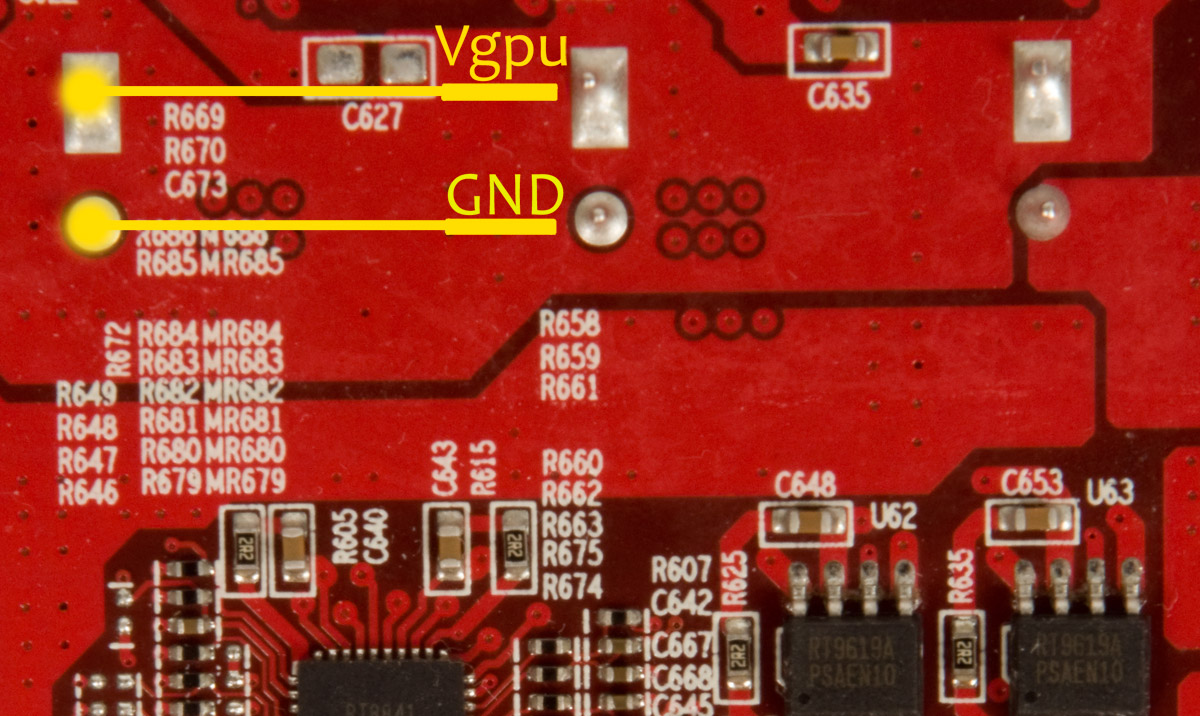

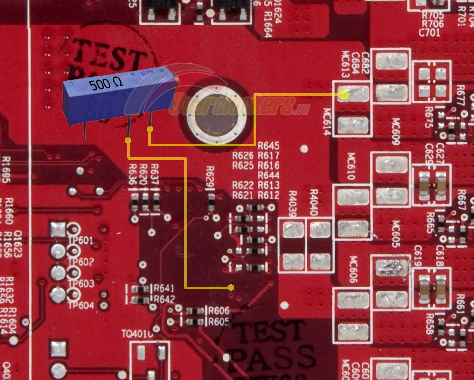

Вольтмод MSI HD 4870
Формированием напряжения для графического чипа заведует микросхема RT8841 производства Richtek. Для вольтмода понадобится подстроечный резистор номинальным сопротивлением 100 КОм, его необходимо подпаять между шестым выводом микросхемы и землей. С этой картой подпайка проще - печатный проводник от шестого вывода ведет к отдельной незадействованной площадке. Мне было удобнее использовать один из выводов конденсатора, который также напрямую связан с шестым выводом (он и отмечен на рисунке).
