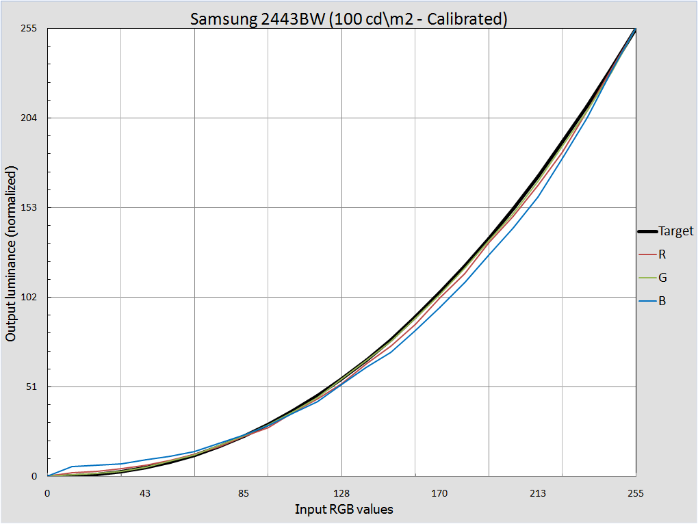

Результаты тестирования - Samsung
Цветовой охват:
Монитор использует стандартные лампы подсветки и имеет цветовой охват, близкий к пространству sRGB.
Однако полностью повторить sRGB монитору не удаётся. Если на красном и синем монитор чуть его превосходит, то на розово-фиолетовых градациях заметно уступает. Но даже с учётом этого 2443BW имеет большой плюс относительно мониторов с “расширенным” цветовым охватом при работе в любом графическом редакторе. Вы можете не иметь специально созданный профиль монитора, и работать в любой программе без какой либо поддержки Color Management, не особо беспокоясь о небольшом несовпадение цветовых охватов монитора и пространства sRGB.
Яркость и контрастность:
По умолчанию в режиме Custom настройки дисплея выставлены следующим образом: Яркость - 100%, Контрастность - 75%.
Измерения предустановленных режимов Magic Bright показали следующие значения:
  Text Internet Game Sport Movie Dynamic C.
Яркость белого поля (кд\м2) 117 170 341 301 318 335
Яркость чёрного поля (кд\м2) 0,15 0,21 0,42 0,42 0,41 0,41
Контрастность (x:1) 780 810 812 717 776 817
В отличие от Dell E248WFP, данный монитор может похвастаться как минимум двумя режимами с верно установленными яркостями белого поля, которые не превышают 200 кд\м2. При этом от пользователя не требуется каких либо усилий и навыков по настройки монитора, достаточно зайти в меню и включить один из режимов - Text или Internet. Впечатляет и достигнутая в этих режимах глубина чёрного цвета (0,15 кд\м2), которая больше чем у предыдущего монитора, причём без какой либо дополнительной настройки и калибровки.
Значения статистической контрастности всё так же не достигли заявленных, всего лишь около 820:1 против заявленных 1000:1.
В режимах Game, Sport, Movie, Dynamic Contrast значения яркости превышают нормы, выходя при этом за прописанные производителем 300 кд\м2 в характеристиках монитора.
Для достижения яркости 100 кд\м2 нам потребовалось выбрать Custom режим и снизить яркость до 30%, а контрастность до 45%. Тут вероятно может возникнуть вопрос, почему так сильно была снижена контрастность, но об этом мы поговорим немного позже.
  Custom Max 100 кд\м2 Calibrated
Яркость белого поля (кд\м2) 343 336 100 100
Яркость черного поля (кд\м2) 0,42 0,4 0,16 0,17
Контрастность (x:1) 817 840 625 588

После калибровки и профилирования монитора мы получили немного другие результаты.
Тут не всё так однозначно. Если на тёмных и светлых оттенках после профилирования кривые ложатся более плотно к целевой гамме со значением 2.2, то на средних значениях ситуация чуть ухудшилась. Что лучше - сказать сложно.
