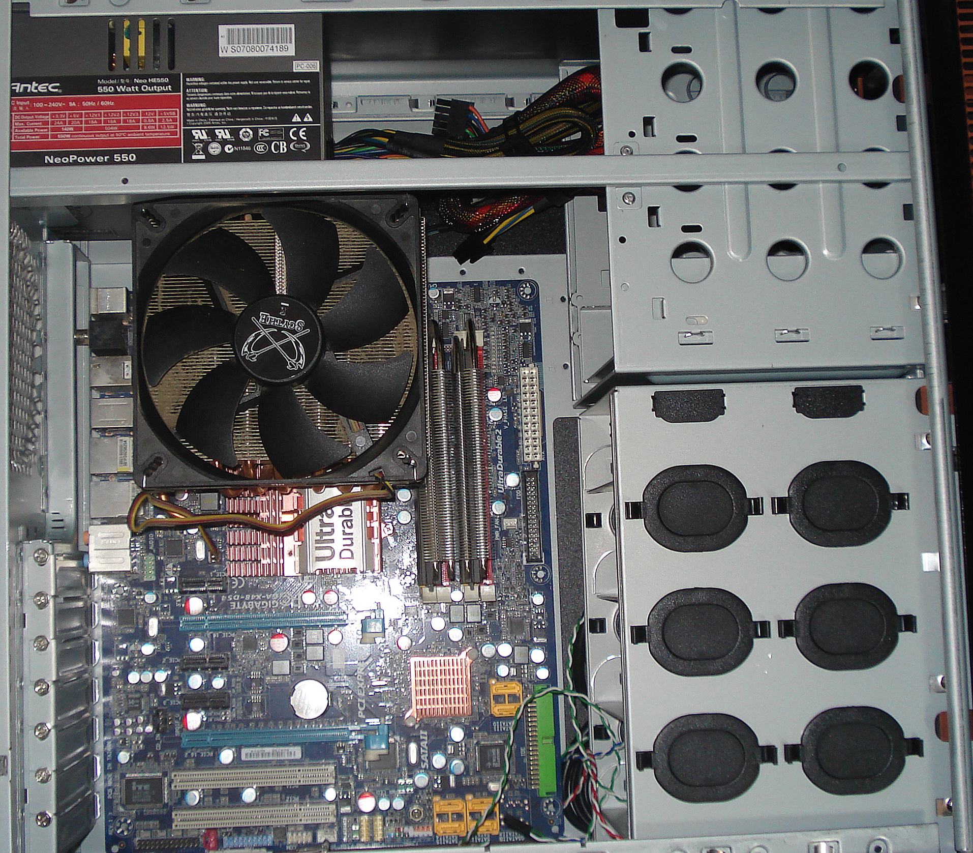

Корпус скомпонован классически: блок питания сверху, 120-мм вентилятор, работающий на выдув в задней части, посадочные мета для двух 92-мм вентиляторов "на вдув" в передней. Кроме того, места крепления 92-мм вентиляторов оснащаются антипылевым фильтром, который, по заявлению производителя, можно промывать под струей воды. На ощупь фильтр достаточно плотный, что хорошо отражается на чистоте внутреннего пространства корпуса, но может значительно снизить производительность вентиляторов. Корпус допускает крепление материнских плат стандартов ATX и Micro ATX. Между правой стенкой кейса и отсеками жестких дисков расположены крепежи для проводки, что позволяет дополнительно "разгрузить" внутреннее пространство корпуса и улучшить циркуляцию воздуха.
Если общая компоновка – не представляет собой ничего выдающегося в инженерном плане, то о некоторых деталях такого сказать нельзя. Во-первых, это, разумеется, система подвески жестких дисков, которых по спецификации корпуса можно установить до 4-х штук (3 - при использовании фирменных креплений, о которых чуть ниже).
Для начала, скажем про "простой" способ крепления – жесткие диски устанавливаются в уже ставшие привычными "салазки" и прикручиваются к ним через силиконовые шайбы, которые неплохо снижают вибрации и гасят шум. Даже эта система крепления может считаться эталонной – все сделано очень надежно и тихо! Однако, для истинных фанатов тишины специалисты компании Antec предусмотрели и другой способ подвески жестких дисков.
Причем "подвески" в самом прямом смысле этого слова:
Поперек корзин жестких дисков натянуты капроновые "резинки", весьма напоминающие обычные одежные.
Они хорошо тянутся и расположены таким образом, чтобы надежно зафиксировать жесткий диск в двух точках. В итоге винчестер располагается "в подвешенном состоянии" – стоит ли говорить, что его вибрации совершенно не передаются на корпус. Находящийся в моем распоряжении жесткий диск не относится к разряду "громких", но с использованием этой революционной системы поглощения вибраций его не слышно совсем. За толстыми стенками корпуса изредка можно услышать какое-то невнятное "бормотание", но он полностью тонет в звуке вентиляторов, работающих практически бесшумно. Уже на расстоянии полутора метров жесткий диск невозможно услышать вовсе, а если компьютер находится в нише стола – вы можете поздравить себя: с покупкой этого корпуса все ваши жесткие диски становятся бесшумными совершенно бесплатно :).
Единственный вопрос – не вредно ли такое "неустойчивое" положение для жесткого диска? На мой взгляд опасаться нечего – все-таки винчестер не испытывает никаких ударных нагрузок, да и его колебания на нитях практически отсутствуют, если, конечно, не наклонять корпус умышленно. Как итог, можно сказать, что данная система крепления по-настоящему маленькая революция, рекомендую! Эффективней подвесить диски можно разве что в антигравитационном поле… Но такие корпуса нам стоит ждать не ранее, чем через пару-тройку столетий ;).

Прежде чем перейти к результатам замеров температур, стоить отметить, что тестовая система получилась очень горячей, особенно "отличилась" видеокарта, но и использование чипсета X48 и четырехъядерного процессора внесло свою лепту. Тем интересней! Взглянем на графики:
Итак – что мы видим? Как ни прискорбно – данные корпуса совершенно не подходят для использования в составе такой мощной и горячей системы. Температуры видеокарты в тесном закрытом пространстве Sonata Plus просто зашкаливают, кроме того в процессе проведения тестирования видеосистемы внешняя стенка корпуса стала весьма теплой на ощупь, о "климате" внутри системного блока в этой ситуации можно только догадываться. NSK 6850 показал несколько лучший результат, – скорее всего помогло наличие воздуховода и сквозной перфорации на боковой стенке.
Четырехъядерный процессор чувствовал себя намного лучше – сказывается наличие 120мм вентилятора в непосредственной близости от кулера ЦП. Но и эти результаты трудно назвать выдающимися. В этом компоненте оба корпуса оказались равны и уступили открытому стенду 6-8 градусов.
В сравнении с остальными компонентами системы, жесткий диск нагрелся гораздо меньше. Особенно хорошо показал себя в этом плане корпус Sonata Plus с фирменной системой крепления. Между стенками жесткого диска и корзины остались небольшие зазоры, что обеспечило лучший температурный режим.
