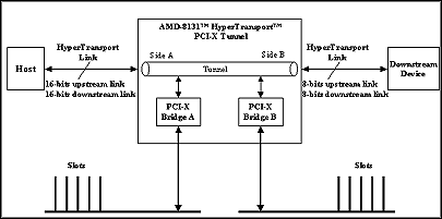

AMD-8131 HyperTransport PCI-X Tunnel
С хостом это устройство соединяется 16-битной шиной HyperTransport с пропускной способностью 6.4 Гб/с,а вот со ледующем в "цепочке" девайсом (Downstream device) - 8-битной с пропускной способностью 3.2 Гб/с. Таким образом, данные проходят как бы через "туннель", где от них отбирается нужная часть. Поэтому устройство и называется "туннель". Устройство включает в себя два PCI-X моста, каждый из которых:
- имеет режимы PCI-X и PCI 2.2;
- поддерживает частоты 100, 66 и 33 МГц в режиме PCI-X;
- поддерживает частоты 66 и 33 МГц для PCI 2.2;
- абсолютно независим от другого;
- поддерживает до 5 PCI устройств;
