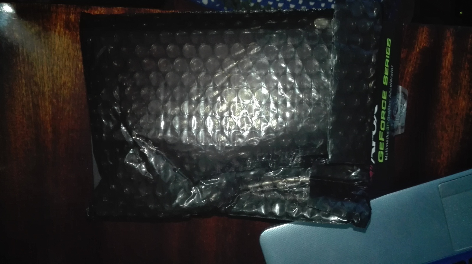

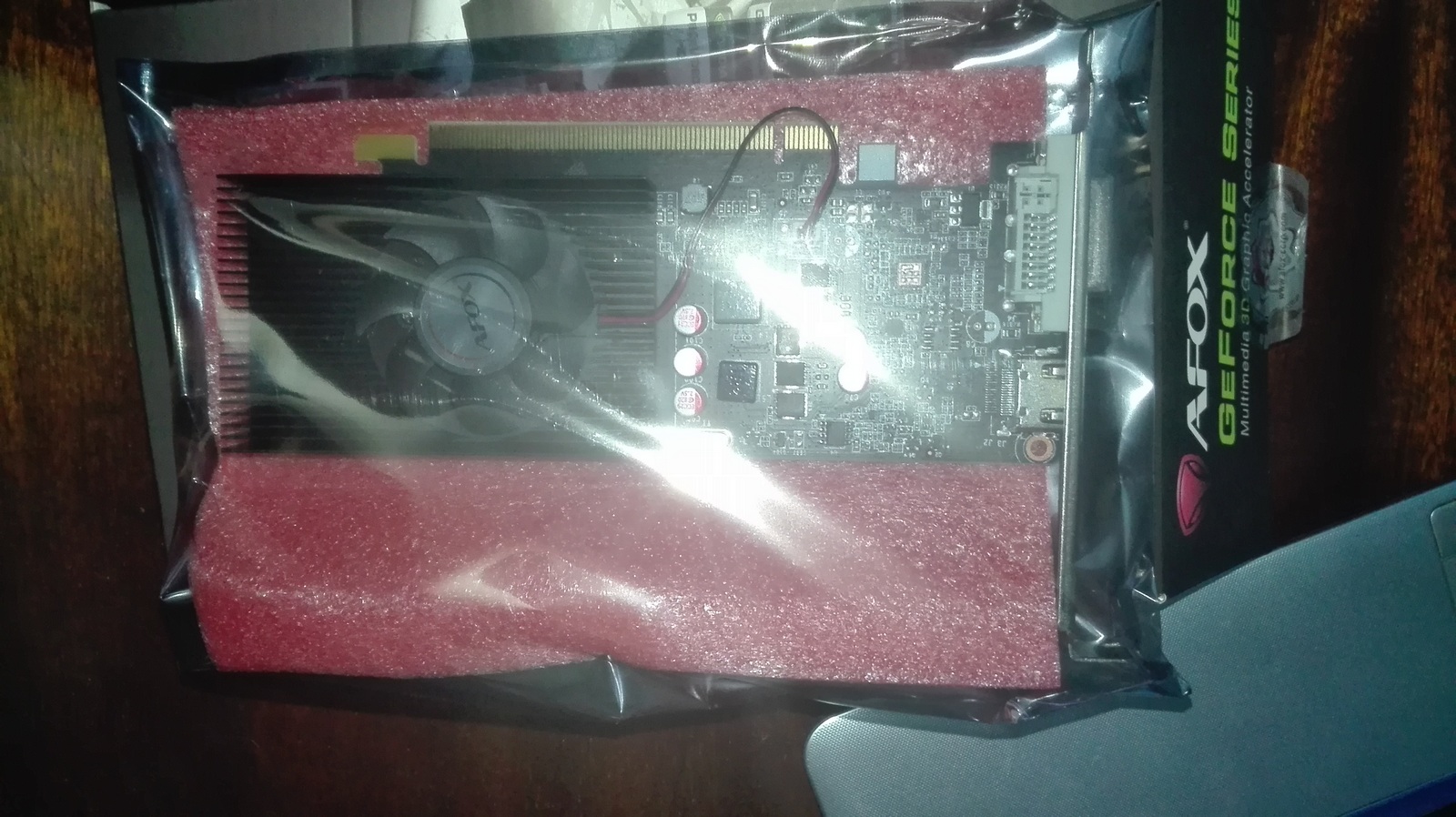

Карта упакована в "пупырку":
Внутри антистатического пакета она лежит на мягкой подложке:

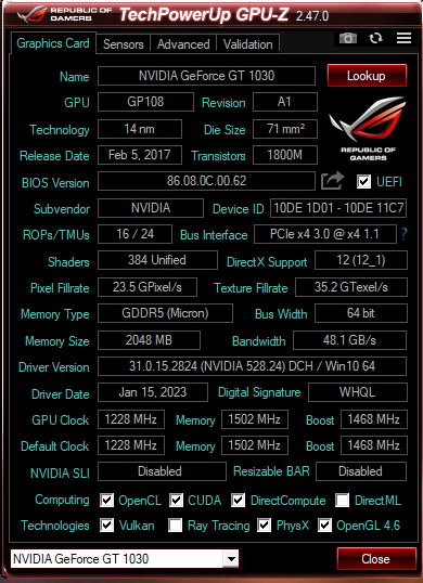

Так как это "самый маленький Pascal", то сразу его в даунвольт с разгоном. Ибо в стоке карта практически всегда "гуляет" на грани поверлимита в 30вт. Из коробки она бустила, что-то около 1640 МГц. Память, по данным GPU Z, стоит Micron...

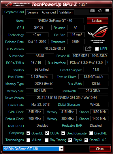

Для сравнения, данные GT 430:

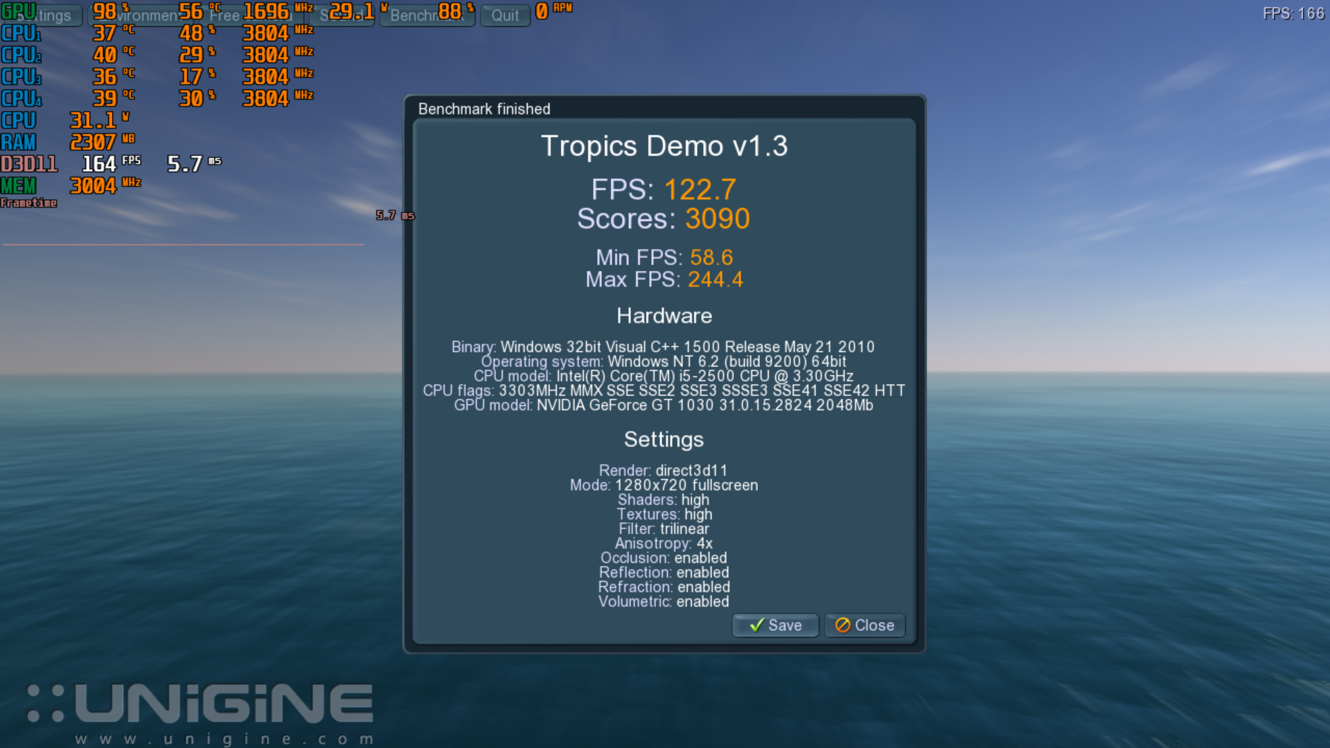

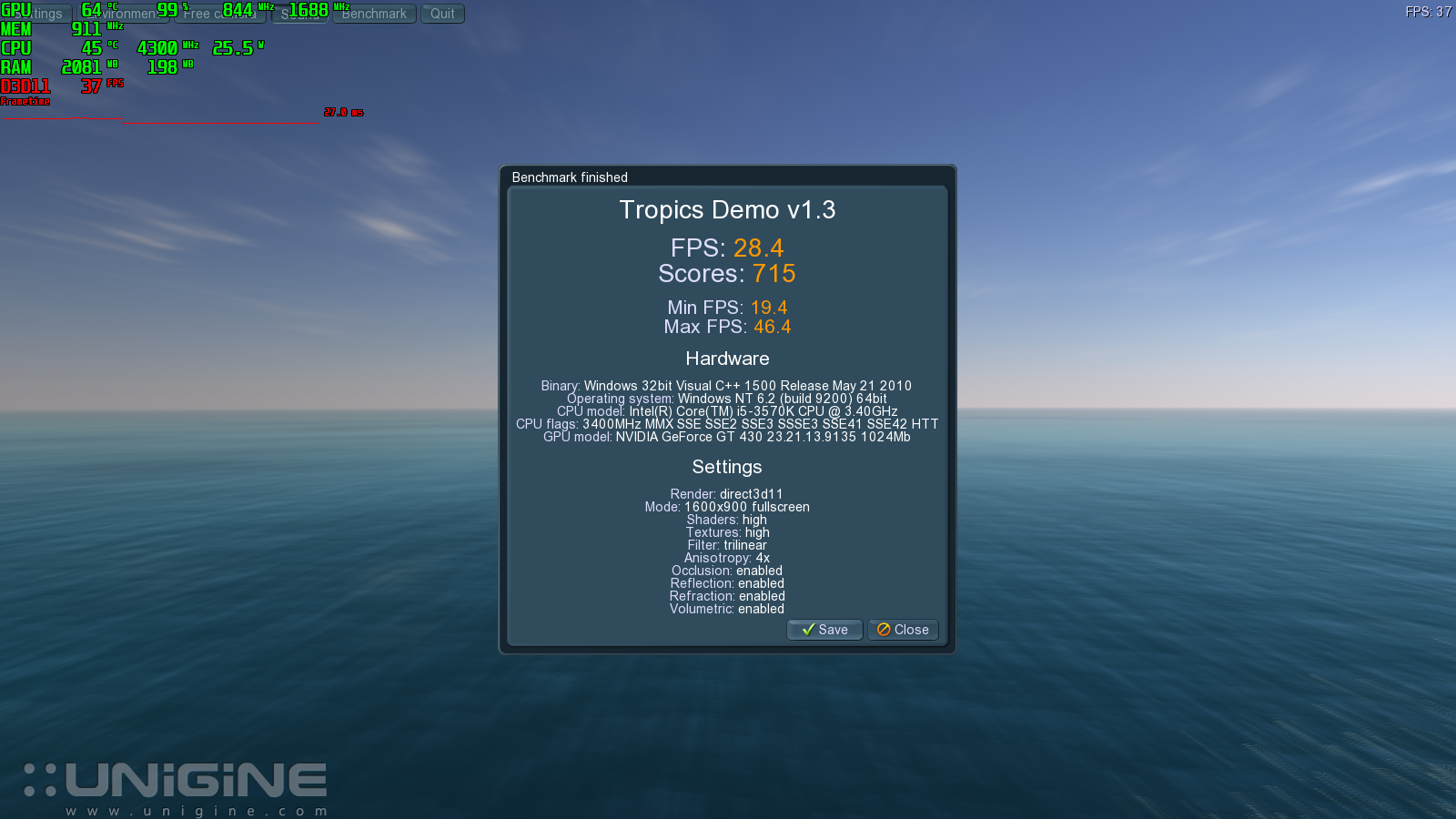

Unigine Tropics:
GT 1030
GT 430
Преимущество над старичком в 4 раза...

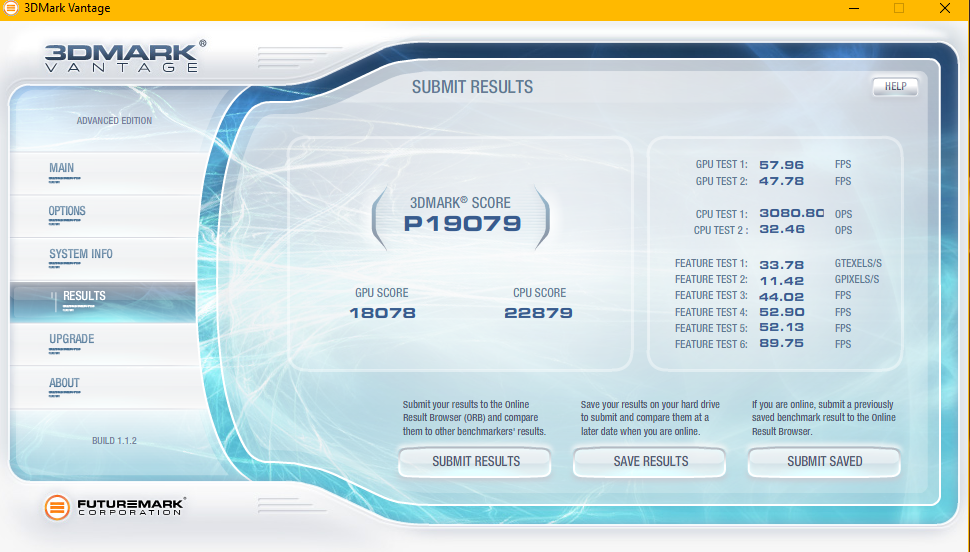

3D Mark Vantage:
GT 1030
GT 430

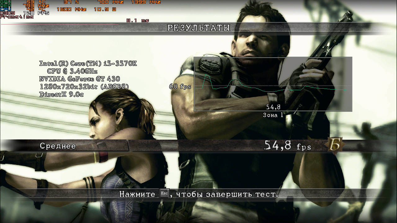

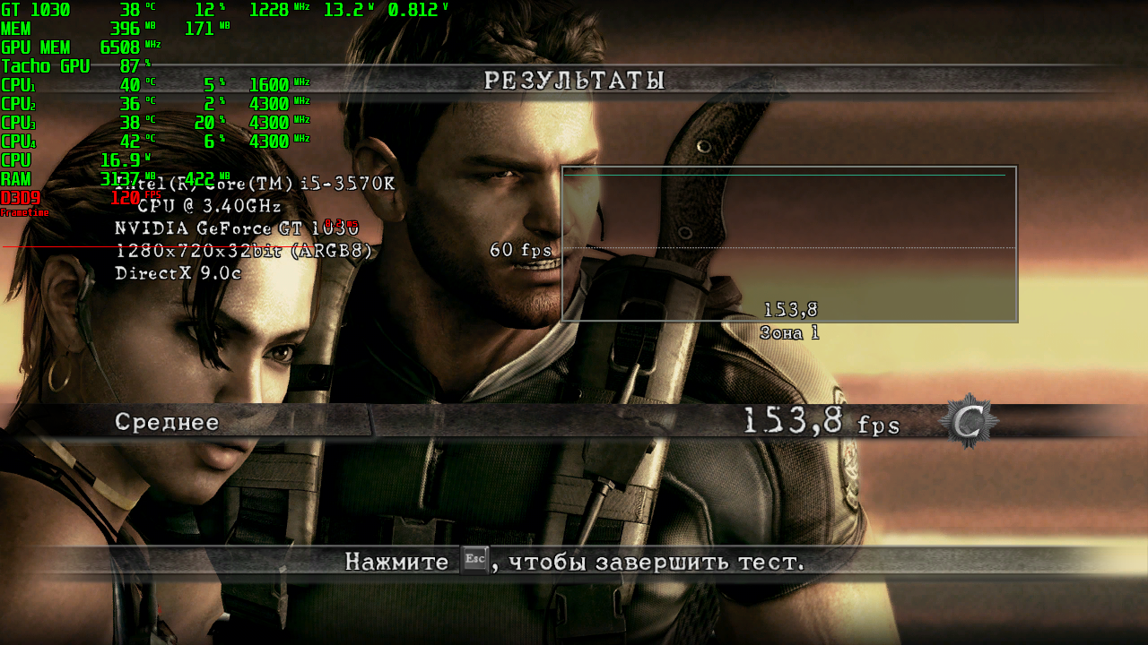

Resident Evil 5:
GT 1030
GT 430
Разница почти в три раза.

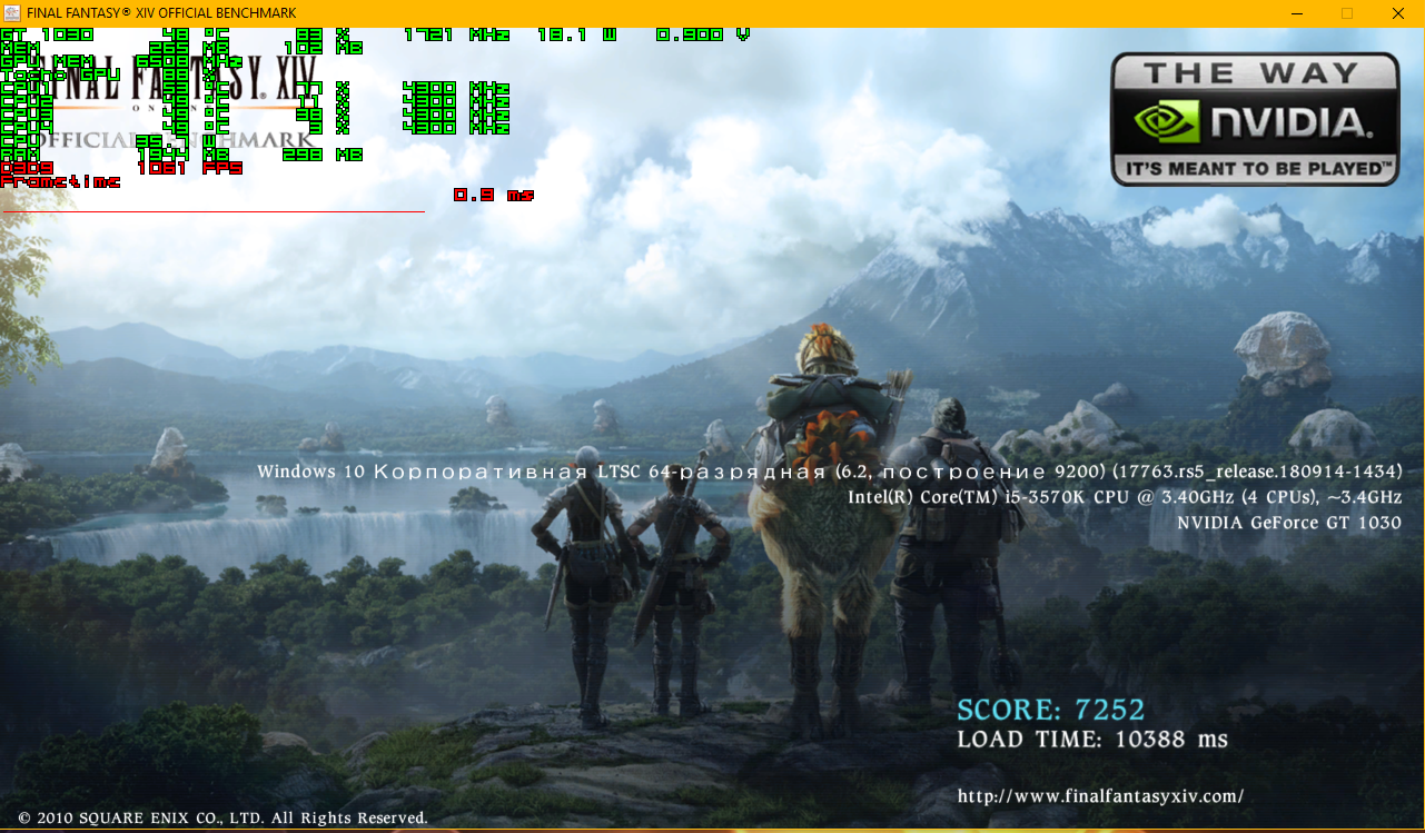

Далее, Final Fantasy XIV:
GT 1030
GT 430

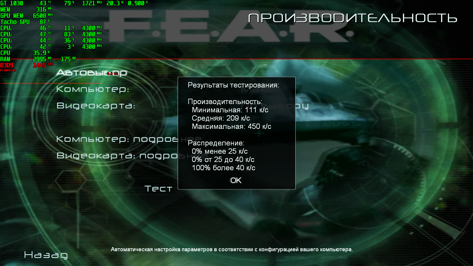

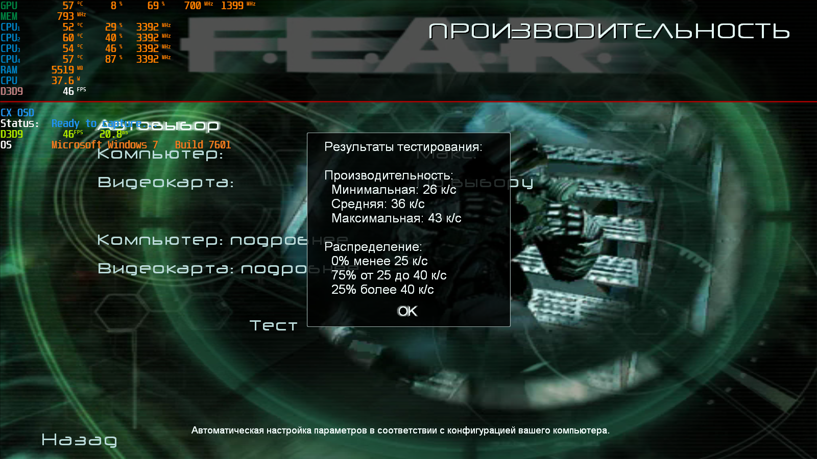

И бенчмарк из игры FEAR:
GT 1030
GT 430
Тут уже разница по среднему фпс достигает почти 6 раз! Это очень много. Но такая разница не типична.

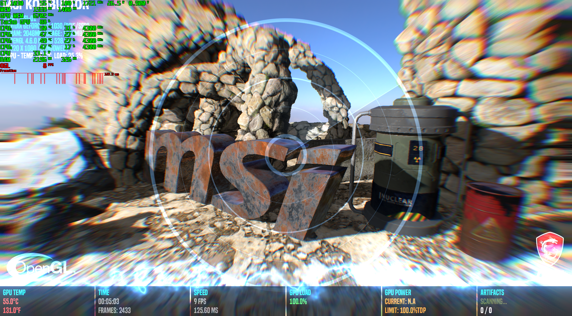

3DMark Wild Life:

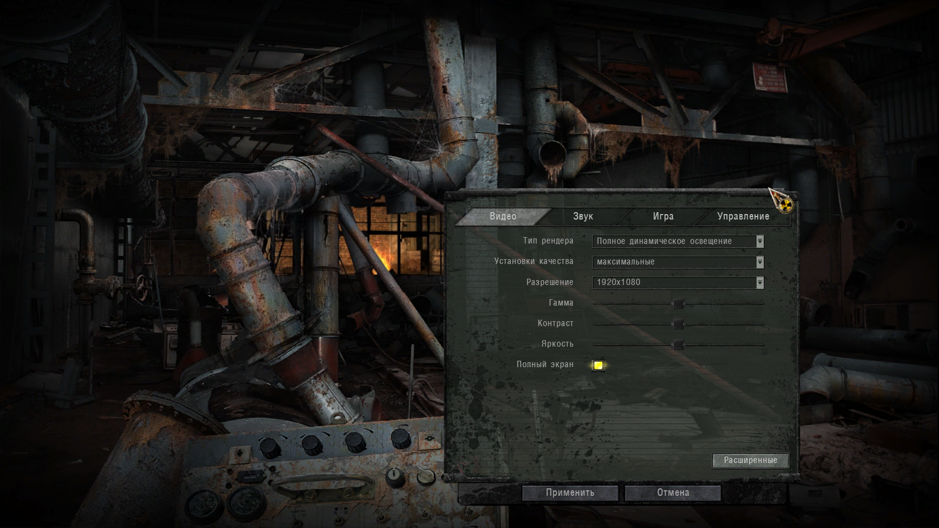

Сталкер: Зов Припяти.
Настройки такие:
Вот отключить ограничение в 60 фпс не получилось:
В принципе, можно рендер выставить "полное динамическое освещение dx11". Но тогда в сложных местах будут просадки ниже 60 фпс. На GT 430 можно было играть в разрешении 1600х900 при статичном освещении. Но в аномалиях и на болоте (там, где лежит один из вертолетов), идут просадки до 45 фпс. Не любит Ферми спецэффекты...

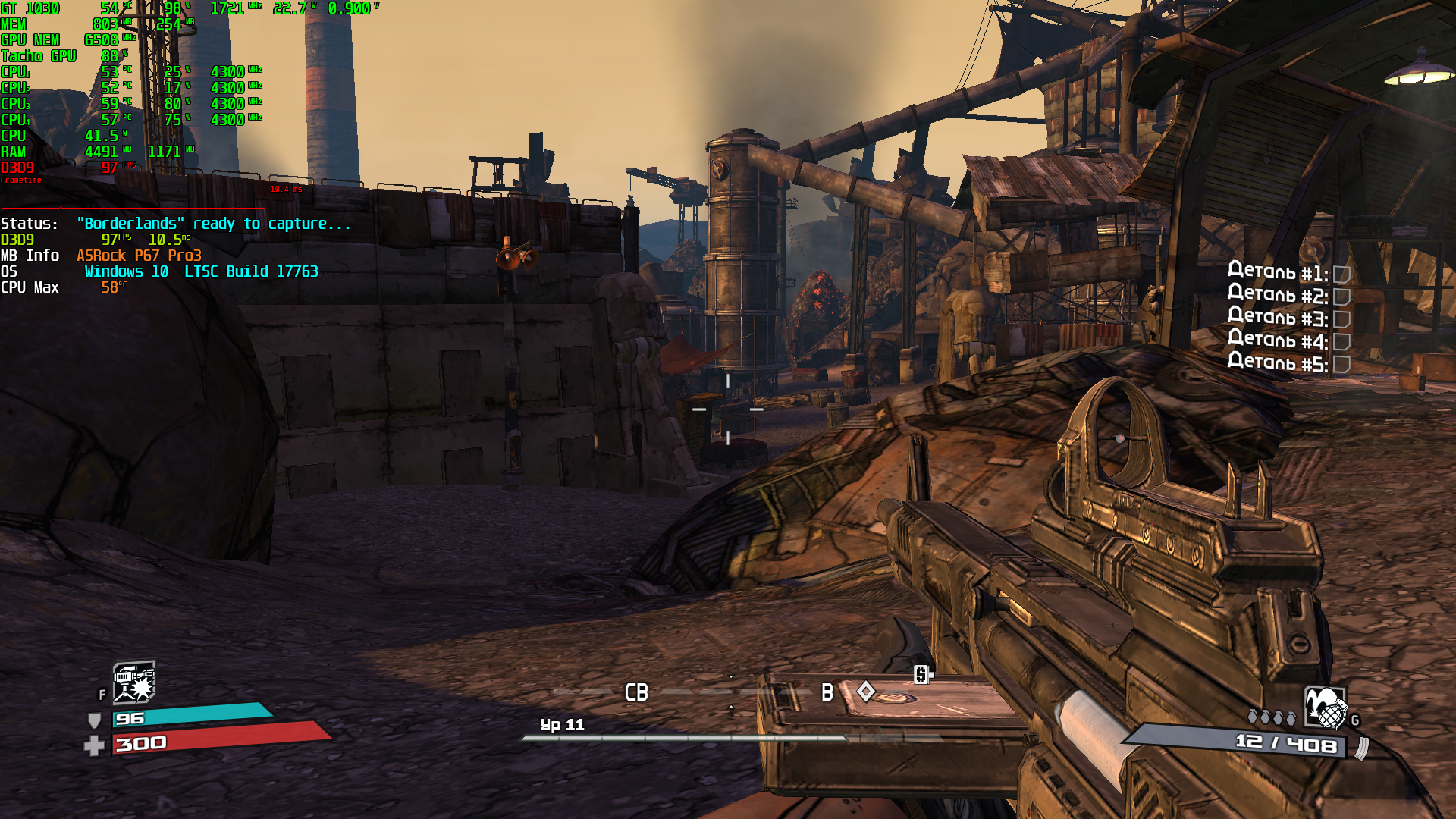

Borderlands. Настройки максимальные. Тест в одном из DLC.
Итоговый результат:
Вот в такие игры на GT 1030 можно спокойно играть. А пытать ее в Баттле или Киберпанке... Не занимайтесь ерундой, она не для этого.

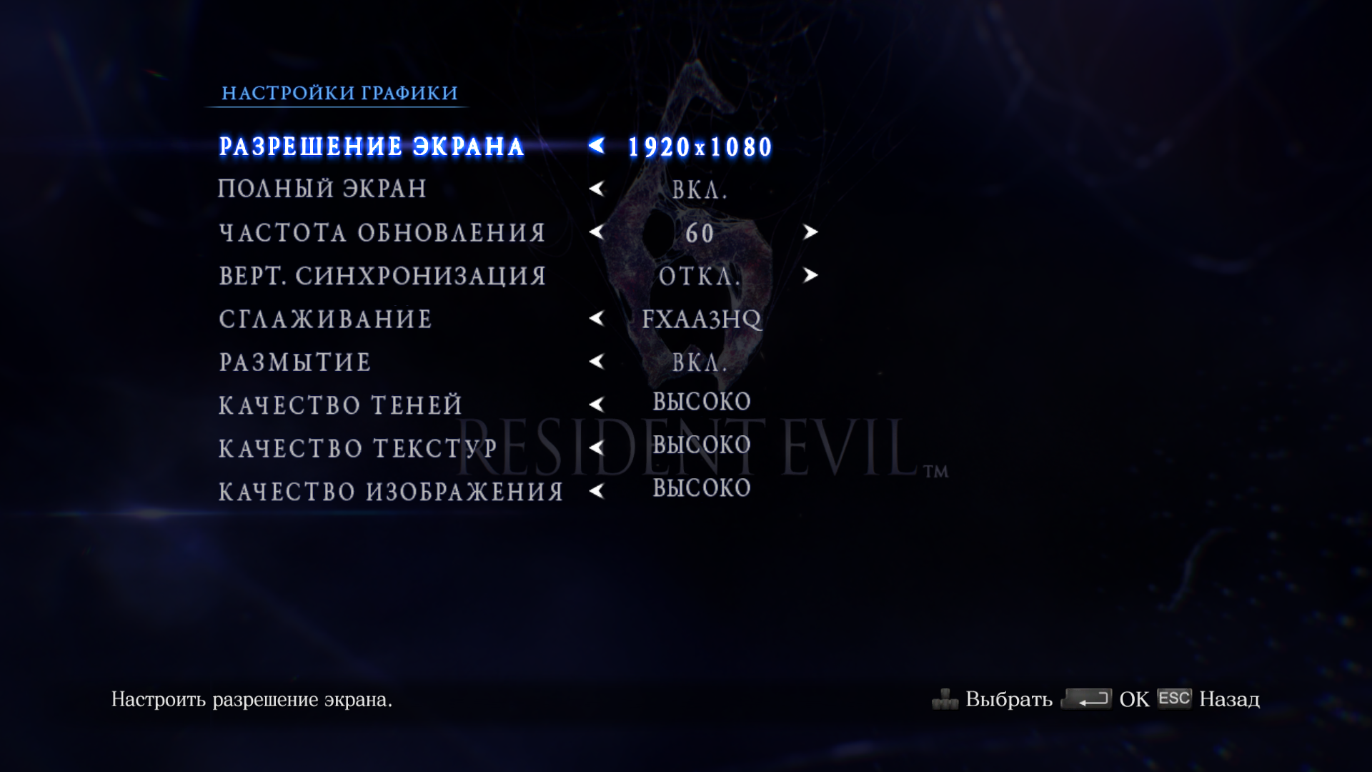

Что дает разгон? Не много, разгон на более-менее современных поколениях карт НВидиа, носит символический характер. Другое дело, что и лишних 5 фпс не помешают, да и даунвольт лишним не будет. Проверим прирост в бенчмарке Resident Evil 6.
Настройки:

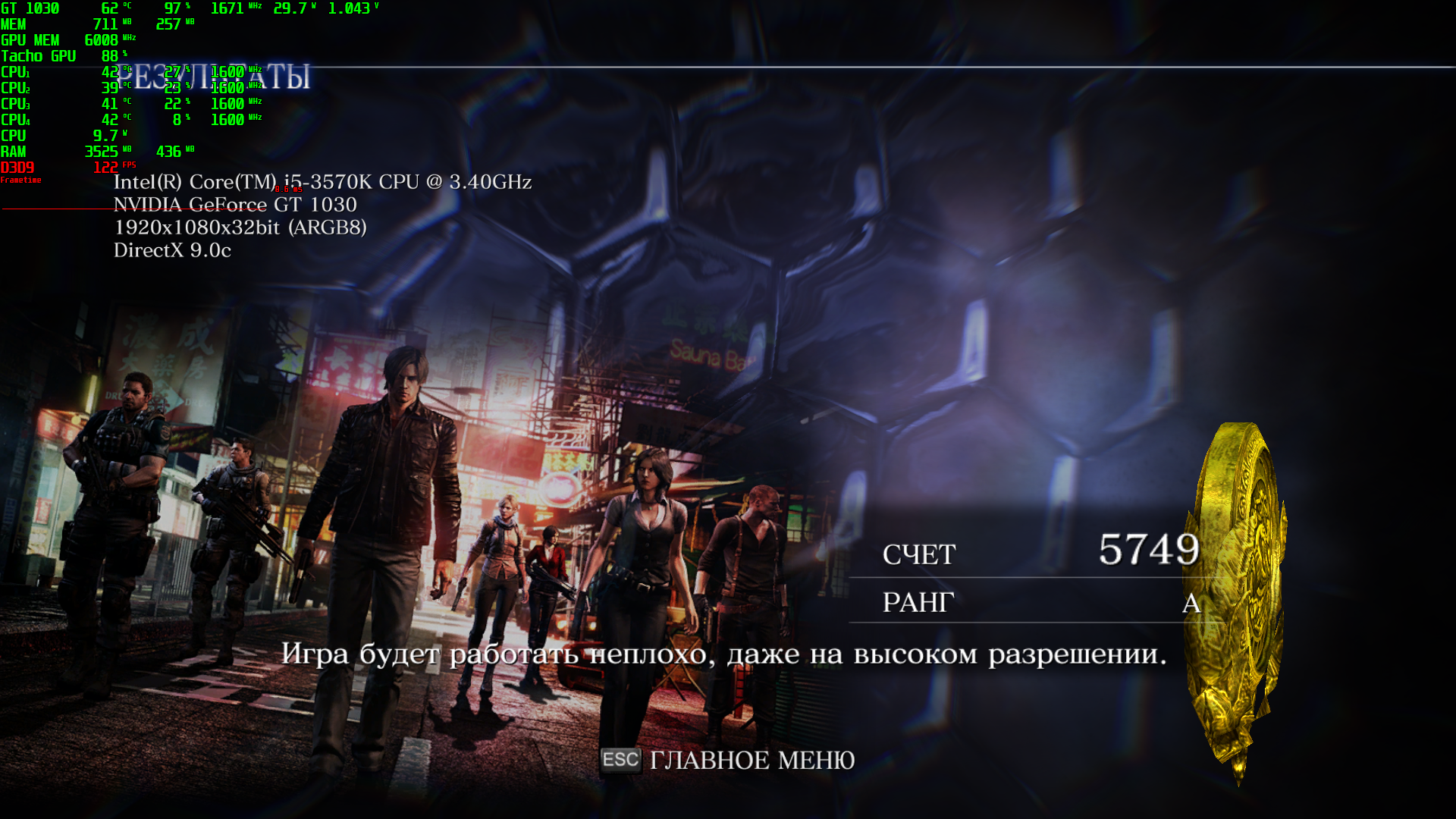

Сток:
Разгон по чипу и памяти:
Небольшой прирост, более низкое потребление и минус 5 градусов на чипе. Погоняв минут 10 бенчмарк, я сделал замер на плате с помощью пирометра. Максимальная температура, около 63 градусов (где смог замерить). А на "хребетном" чипе памяти - максимум 65 градусов (тот, что ближе к мат. плате).
