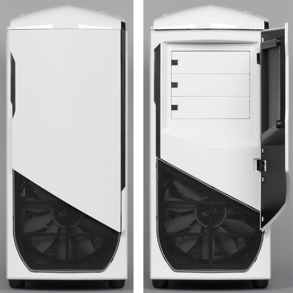

Спереди стоит монструозный 200 мм вентилятор.

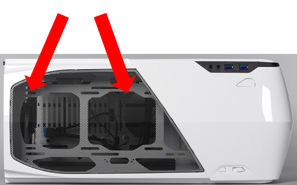

Они управляются от материнской платы. Сверху стоят два вентилятора Fractal Design Dynamic GP 14.

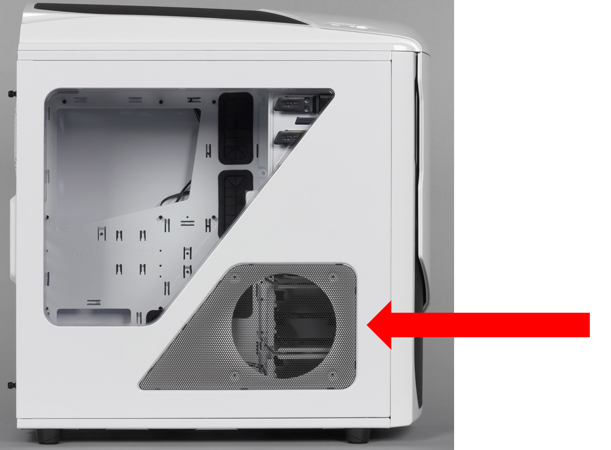

Места установки вентиляторов указаны стрелками.
Они работают на выдув, на очень небольшой скорости от реобаса. Сбоку установлен вентилятор Thermalright X-Silent 140, который также работает от реобаса.
Боковой вентилятор эффективен для обдува "каскада" установленных HDD.

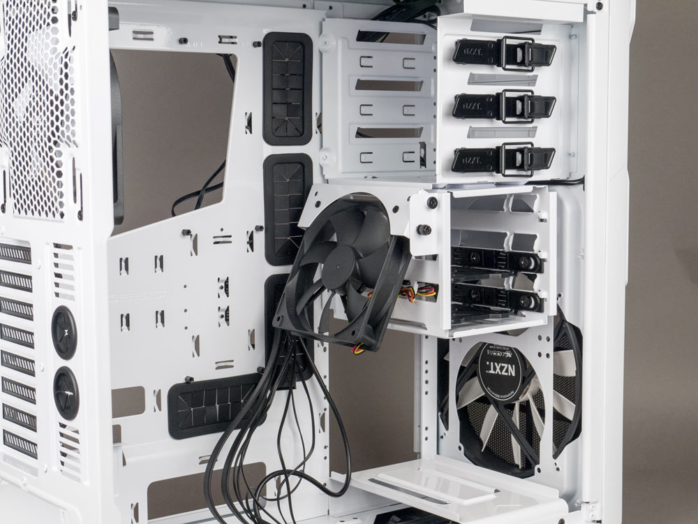

Для теста без жестких дисков, он будет отключен (он не нужен, раз не будет HDD). В самом корпусе установлен вентилятор Enermax T.B.Silence 120. Его задача - подводить воздух к видеокарте, т.к. стойка корзин с жесткими дисками полностью перекрывает доступ воздуха от переднего 200 мм вентилятора.

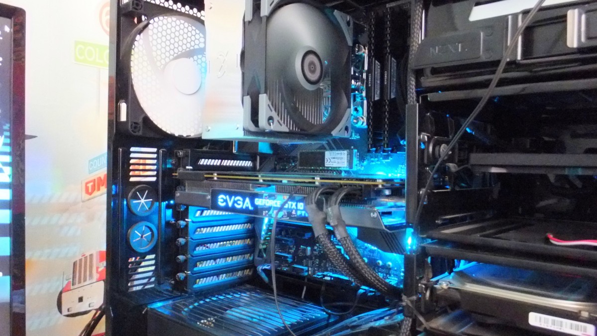

Вот так выглядит крепление внутреннего вентилятора.
Но при отключении жестких дисков, стойка (состоящая из трех элементов) будет частично снята. Это даст возможность осуществить подвод воздуха к видеокарте и нужда во внутреннем вентиляторе отпадет. Стоит также сказать, что этот вентилятор имеет самые высокие обороты из всех корпусных. Хотя он очень тихий.

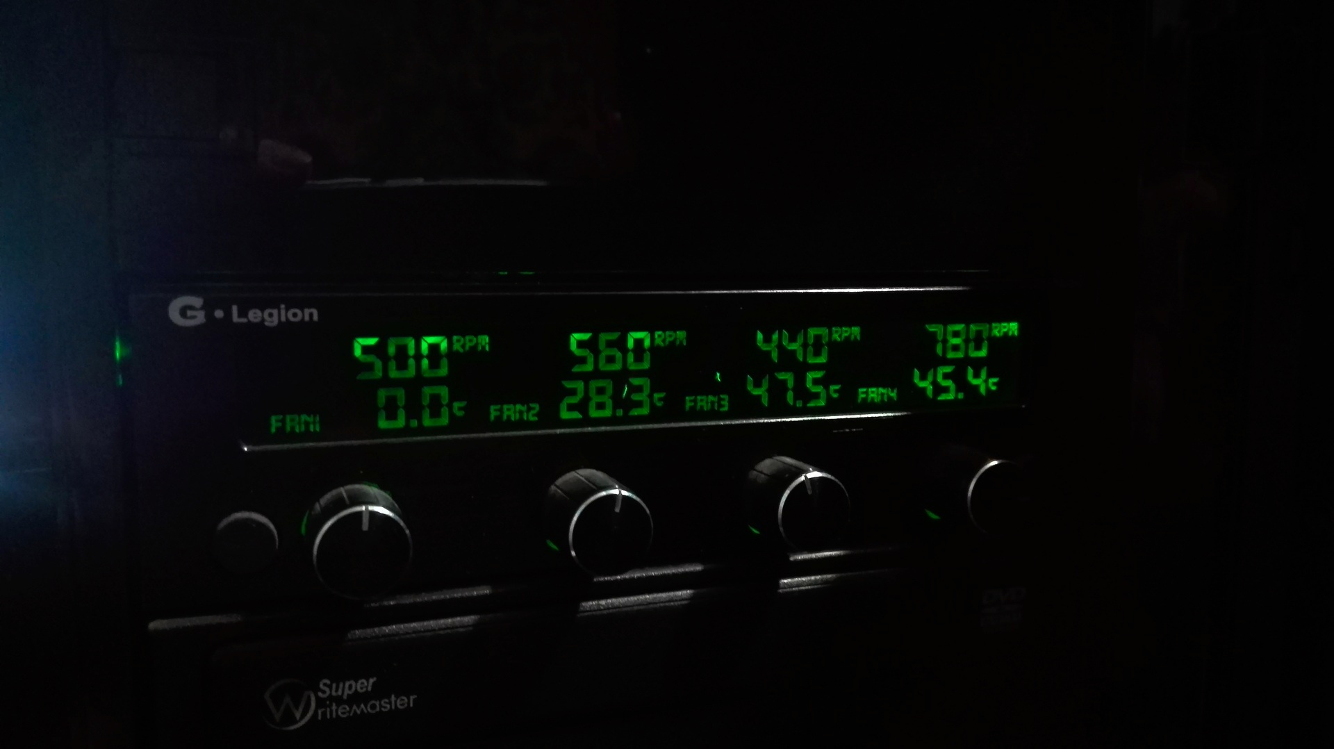

Сам реобас и показатели оборотов вентиляторов:
Первый слева - это боковой вентилятор, что обдувает жесткие диски. Второй и третий - верхние вентиляторы. Четвертое значение - внутренний вентилятор, что дует под видеокарту.

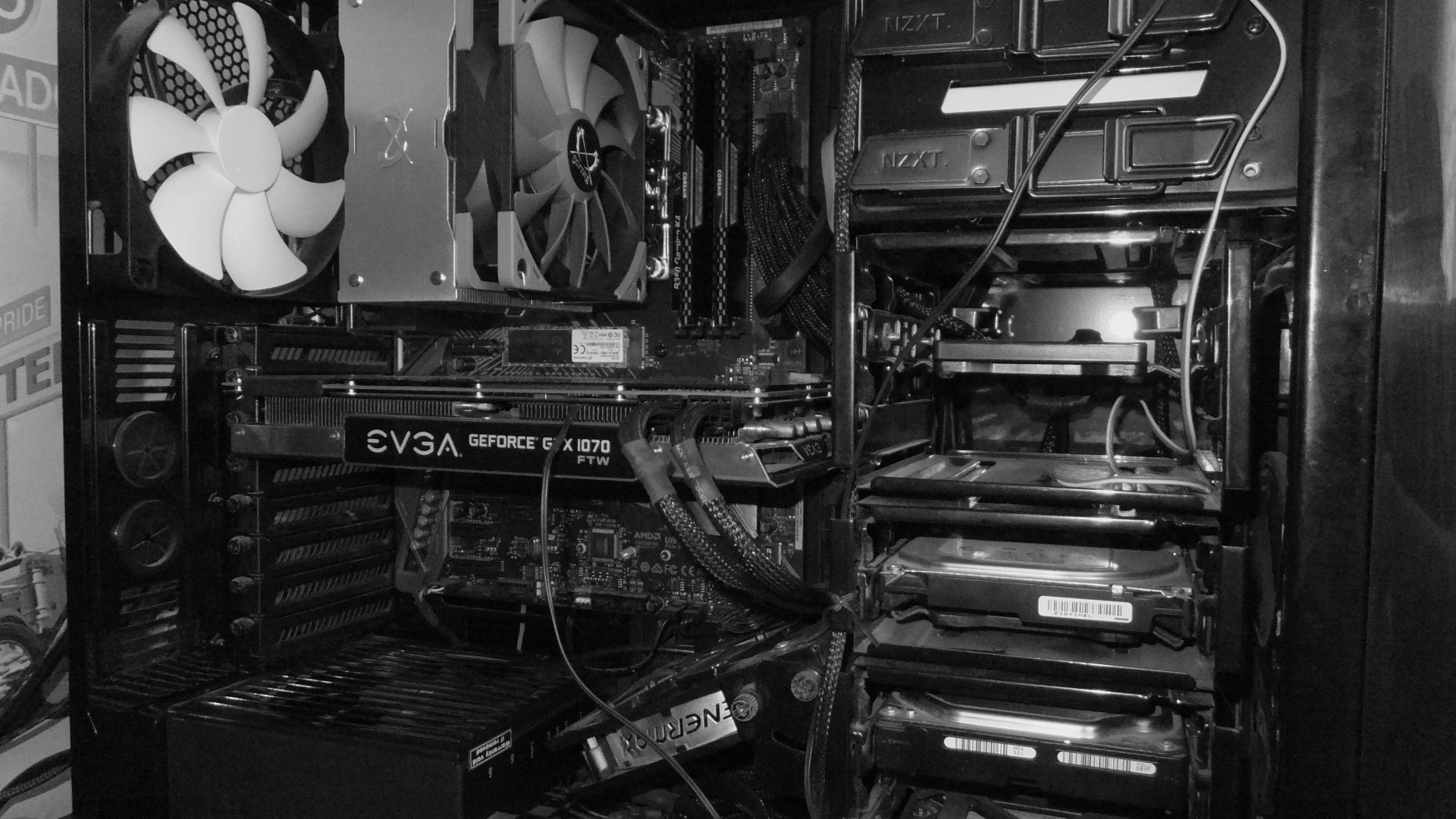

Вот так выглядит компьютер со снятой боковой крышкой со стойкой под жесткие диски (так сказать, в стоке):
Использован фильтр Pavelshakh (просто в черно-белом изображении меньше пыль заметна...)

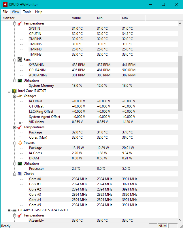

38 дБ. Шум явственно присутствует. И это шум от вентиляторов видеокарты. Вот такие показания температуры на процессоре и видеокарте при этом:
Температура процессора не поднималась выше 50 градусов при оборотах кулера чуть более 500 об/мин. Это низкие показатели. Вот вам тихо и не горячо...
С видеокартой уже такой "фокус" провернуть не получится. Но имеем около 51 градусов при почти 1200 об/мин.

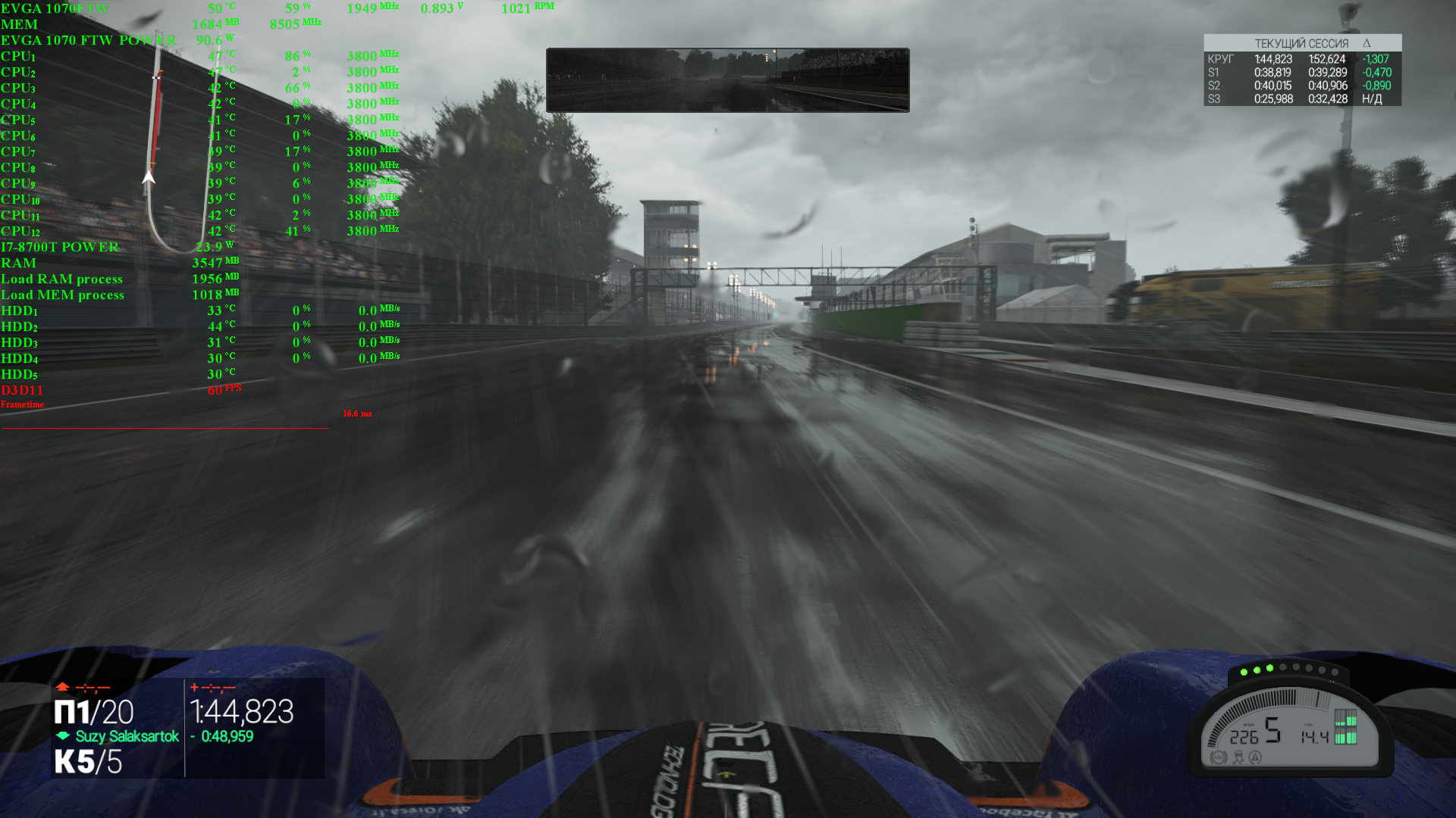

Если же запустить игру Project Cars и проехать 5 кругов, то результат будет таким:

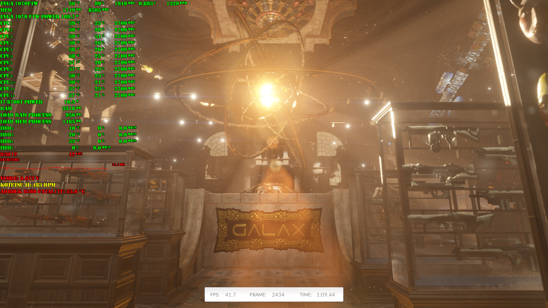

Понятное дело, что при прогоне бенчмарков или стресс-тестов и температура, и шум будут выше. Но ведь это не целевые программы! Можно и потерпеть... Хотя, в том же бенчмарке Superposition температура не успевает подняться высоко:
