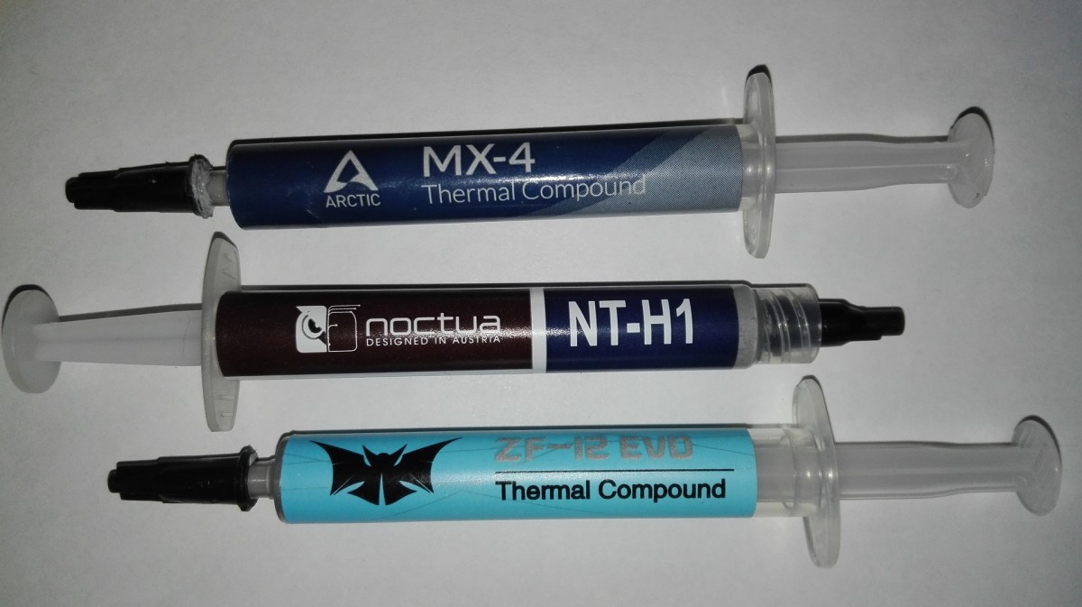

Тестируемые образцы термопаст.
Версия Arctic MX-4 уже не актуальна: в продаже вы ее не встретите, продается более новая модель.
Паста самая жидкая из трех и отлично наносится. Ничего не могу сказать по поводу стабильности ее характеристик при длительном использовании. Все не подворачивается подходящий момент для такого тестирования.
Noctua NT-H1 имеет более густую консистенцию, но все равно наносится без проблем.
ZF-12 Evo серая, в меру густая. Спокойно размазывается лопаткой без предварительного нагрева. По консистенции напоминает ZF-12 или Phobya NanoGrease Extreme.

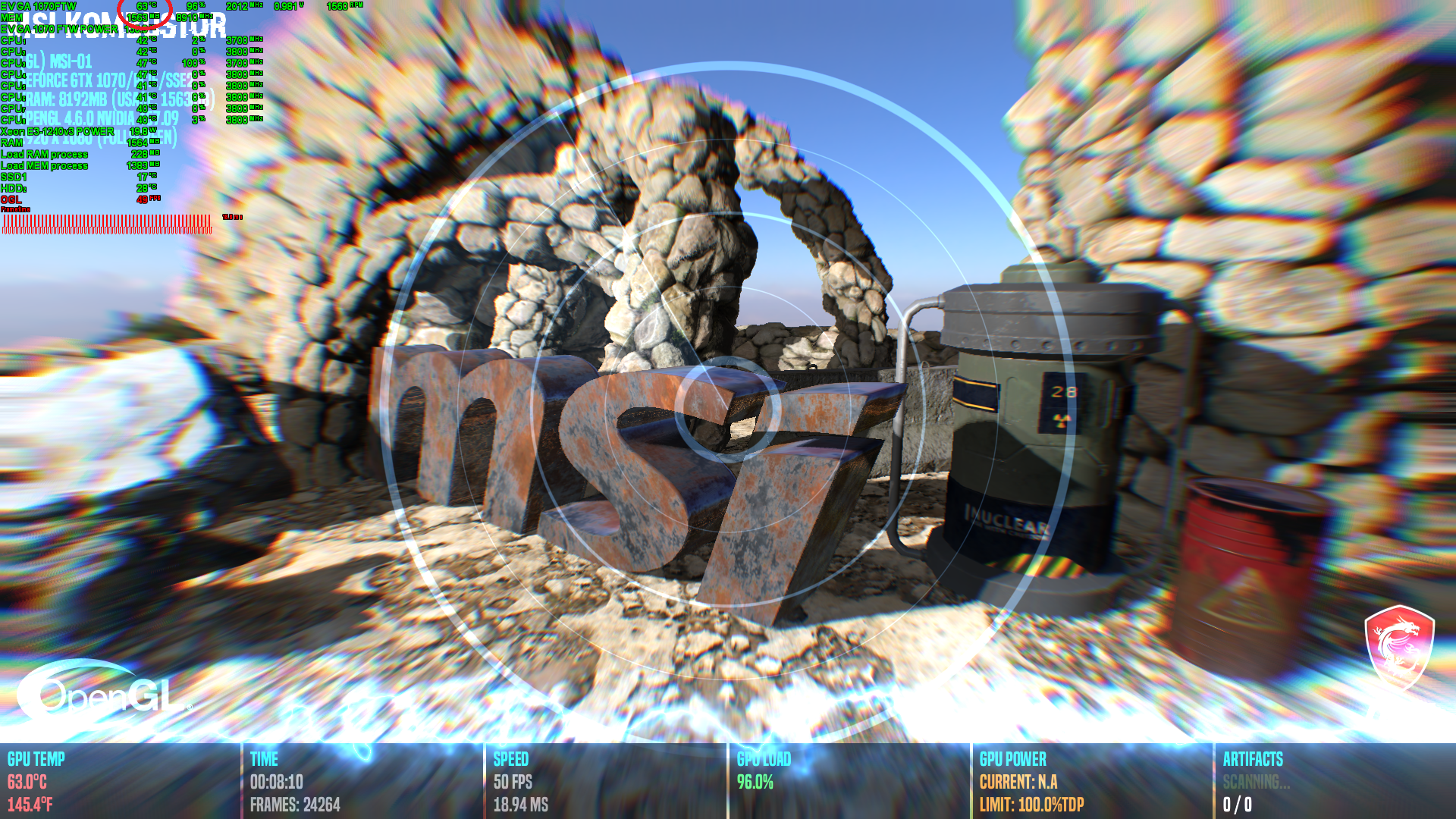

Теперь в качестве тестовой программы выступит MSI Kombuster 4.1.1.0. Видеокарта: EVGA GTX 1070FTW.
Буду использовать настройку для выявления артефактов памяти:
По прошествии 8 минут результаты термопаст Ноктуа и Арктика были одинаковые и составили 63 градуса.
Результат Arctic MX-4.
Результат Noctua NT-H1.
Эво снова их опередил: 60 градусов, даже после 10 минут теста.
Результат ZF-12 Evo.
