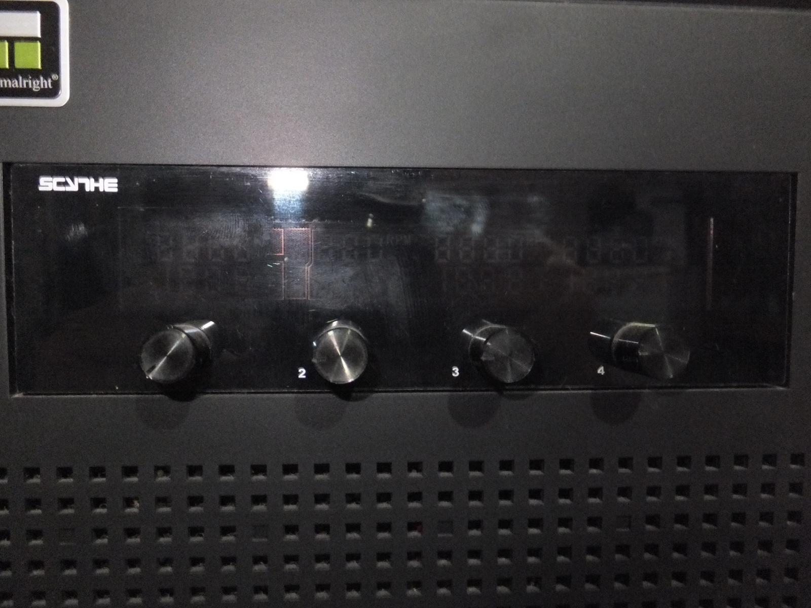

Качество самого контролера можно оценить на 4+. Экран достаточно яркий, регулировки его яркости нет. Цвет менять тоже нельзя. Никаких посторонних шумов при работе не замечено. Имеется переключатель режимов мониторинга температуры по градусам Цельсия и по шкале Фаренгейта. При остановке вентилятора, контролер начинает издавать противный писк (тревога!).
основные разъемы
Рукоятки крутятся без усилия (есть еще модель, где они утапливаются внутрь корпуса). Модель уже не выпускается, можно найти более новые версии в продаже.

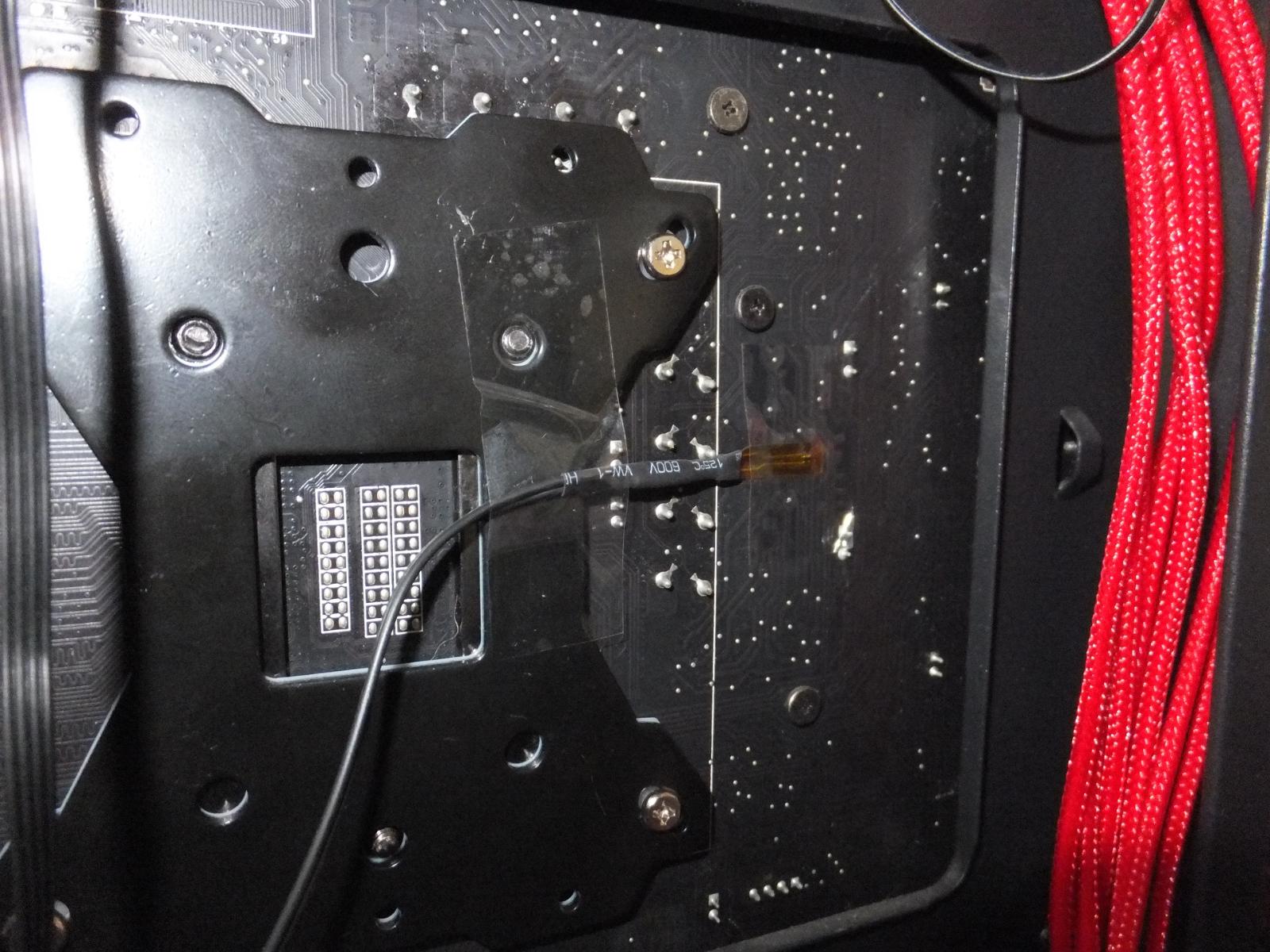

На данном компьютере подключены три термопары: в блоке питания, на материнской плате, и на возле питания видеокарты.

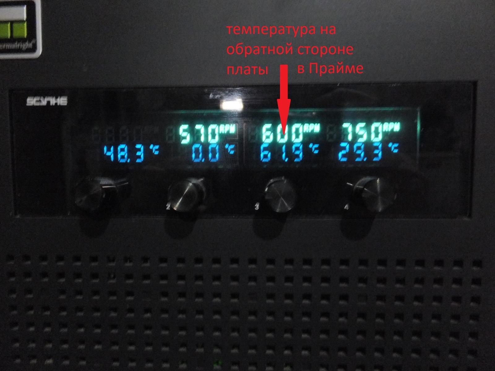

Для начала разогрел материнскую плату получасовым прогоном Прайма (CPU Prime Benchmark).
общие данные после прогона Прайма
Как видите, температура питания находится на приемлемом уровне. Никаких проблем не бывает и при прогоне Линкса. Плата сможет работать и с самым мощным процессором в данном поколении -i7-4790k, но уже без "фанатизма". Для этого были более дорогие модели.

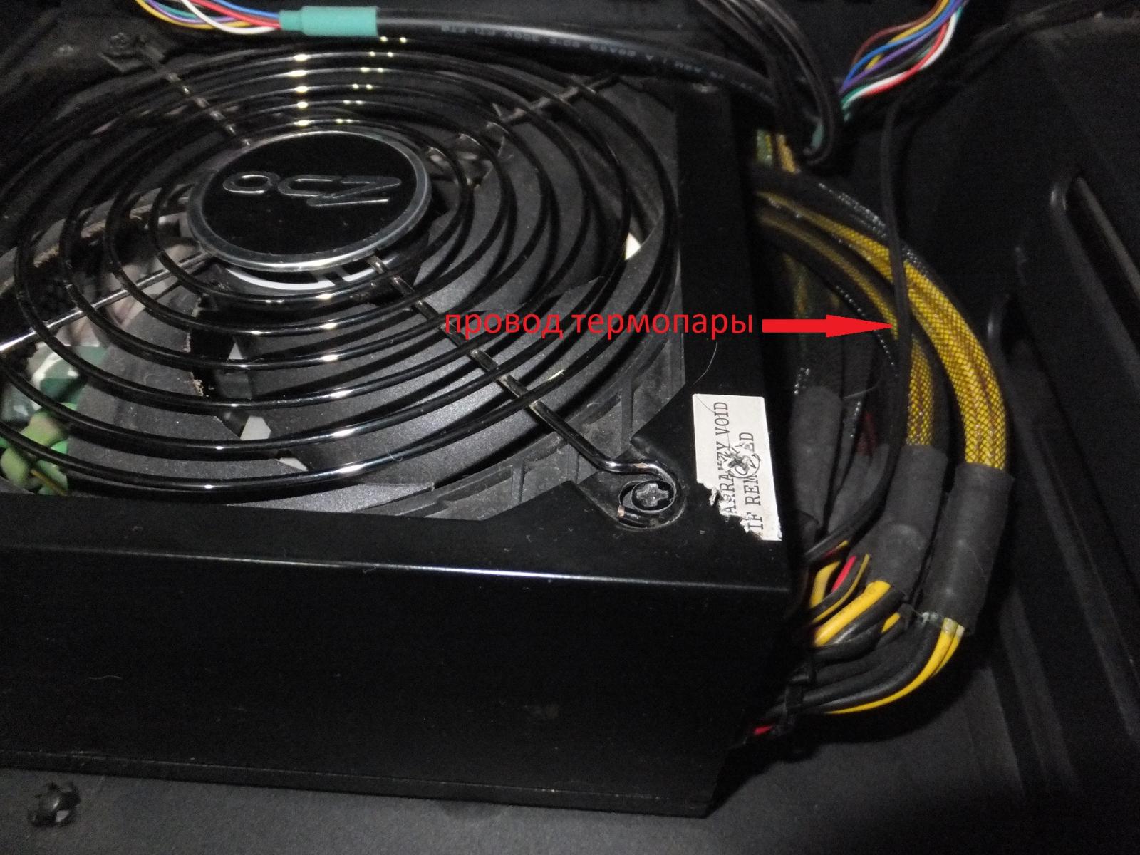

Теперь пару слов, почему блок питания стоит не по "феншую", вентилятором вверх.
Родной вентилятор был самую малость шумным. Его можно было расслышать в простое. Со временем он немного стал шумнее. И я решил заменить его на другой.
Сейчас стоит Arctic p14. Он обладает низким стартовым напряжением, но его воздушный поток заметно слабее родного. Кроме того, не доверяю я продукции данной фирмы.
Поэтому и стоит вверх вентилятором, чтобы я мог его время от времени контролировать. Ну, а раз я внутрь влез, то и поставил термопару на трансформатор.
здесь прикреплена термопара (фото almodi.org)
Таким образом, могу контролировать температуру и опровергнуть домыслы, что "все перегреется".

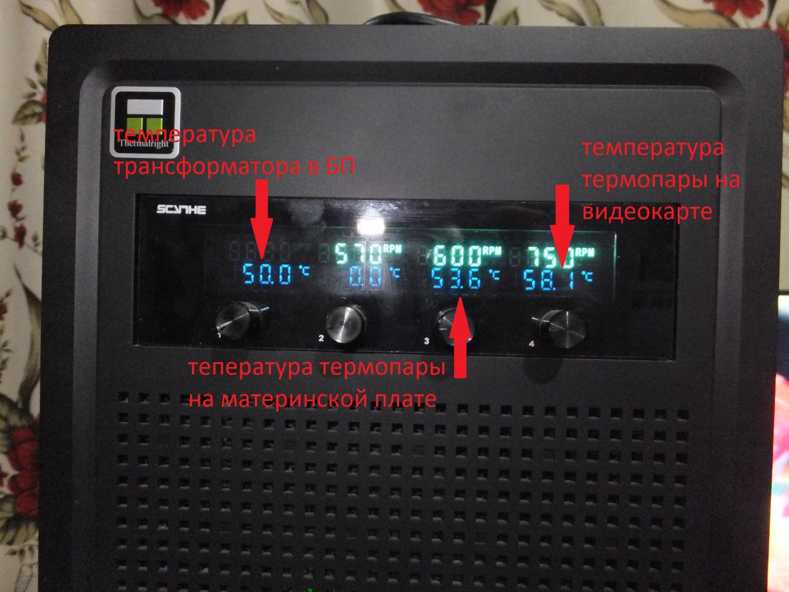

Теперь посмотрим на температуру термопар. Абсолютно все в пределах нормы.

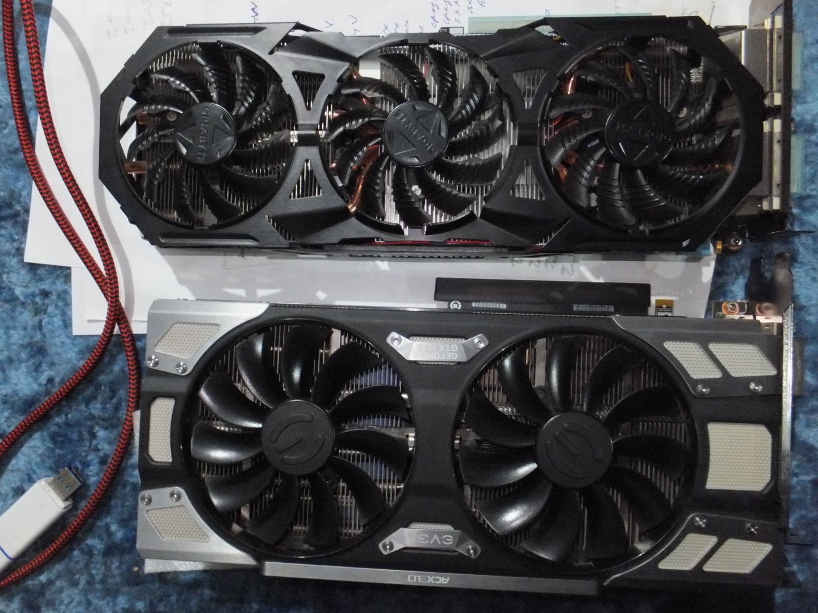

И опять небольшая отсылка хейтерам карт от Евги в данном поколении.
Никаких перегревов нет. Понятно, что температура на питании будет выше, но никакими 100гр и выше тут и не пахнет. Скажу больше: в свое время я временно ставил термопару на саму плату, прямо возле
одного чипа памяти и проводил стресс-тест. Температура была примерно на уровне температуры графического чипа. Ничего страшного.
