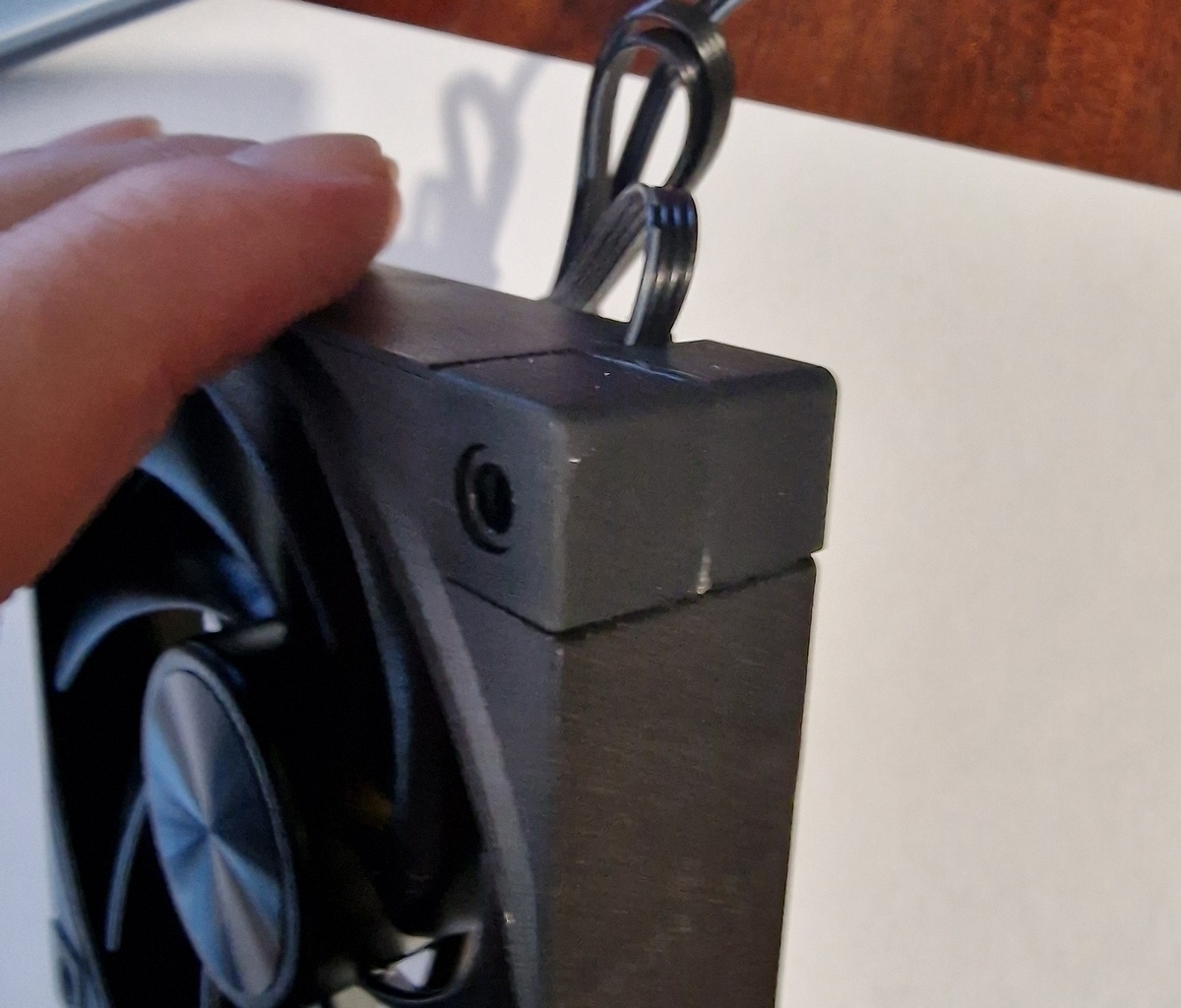

Вытащить вентилятор из коробки и не порвать ее – трудная задача. Вентилятор цепляется за отбортовку «язычка» коробки.

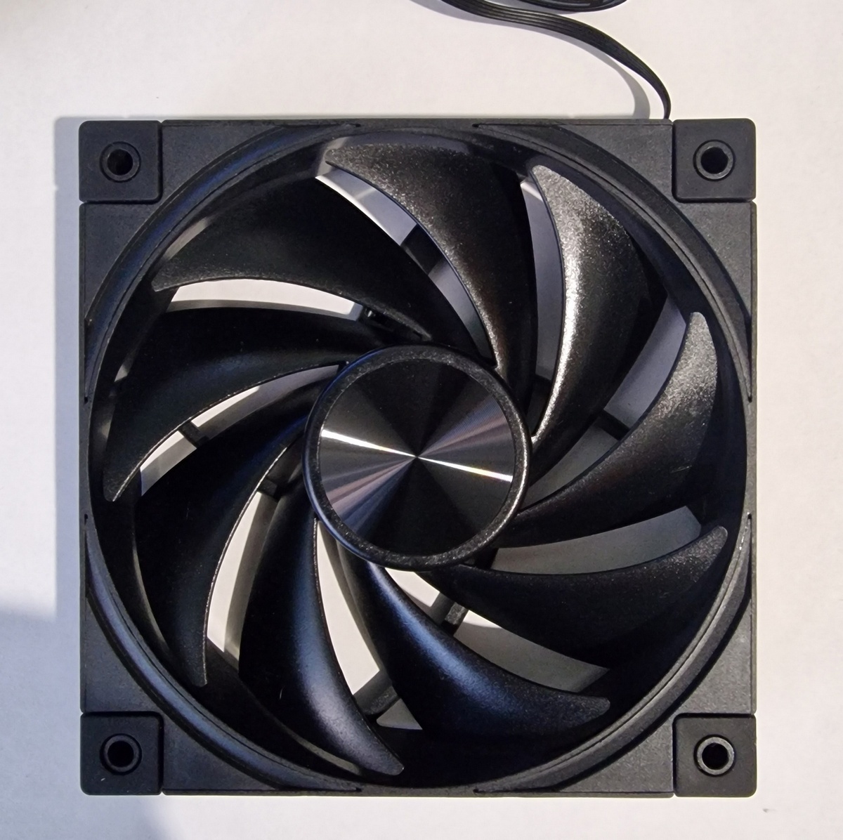

Выглядят вентиляторы хорошо, если не вдаваться в детали. Современный тренд на отсутствие внутренних «ушек» имеет место. Сильно закрученные лопасти в количестве 9 штук.
Cool Blade FX1 Black

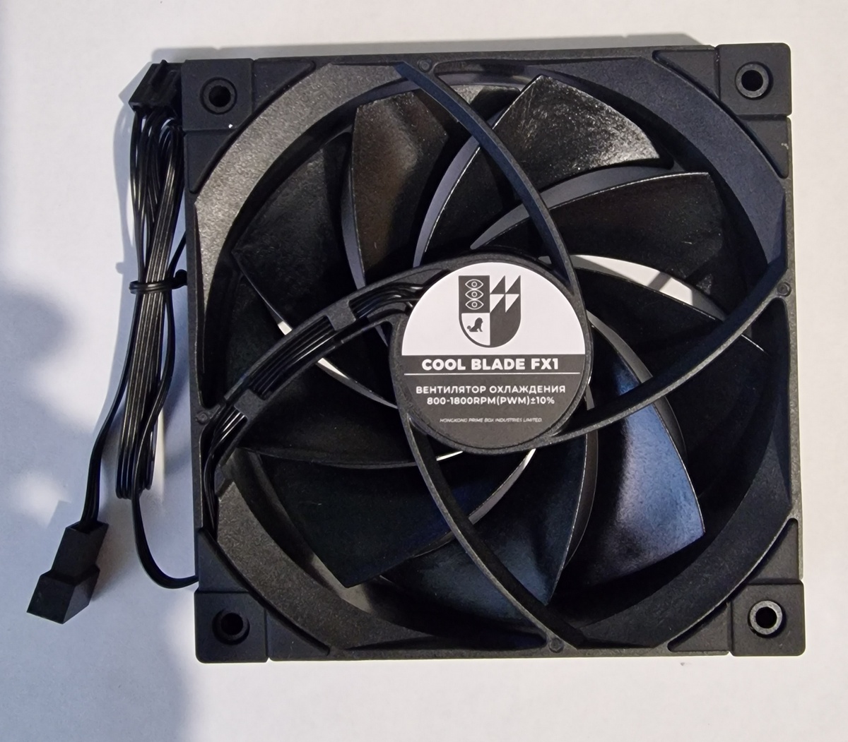

Сзади ничего интересного:
Название модели и обороты вентилятора

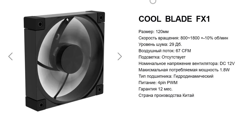

На сайте для данной модели приведены такие характеристики вентилятора:
Изображение: сайт prime-box.ru

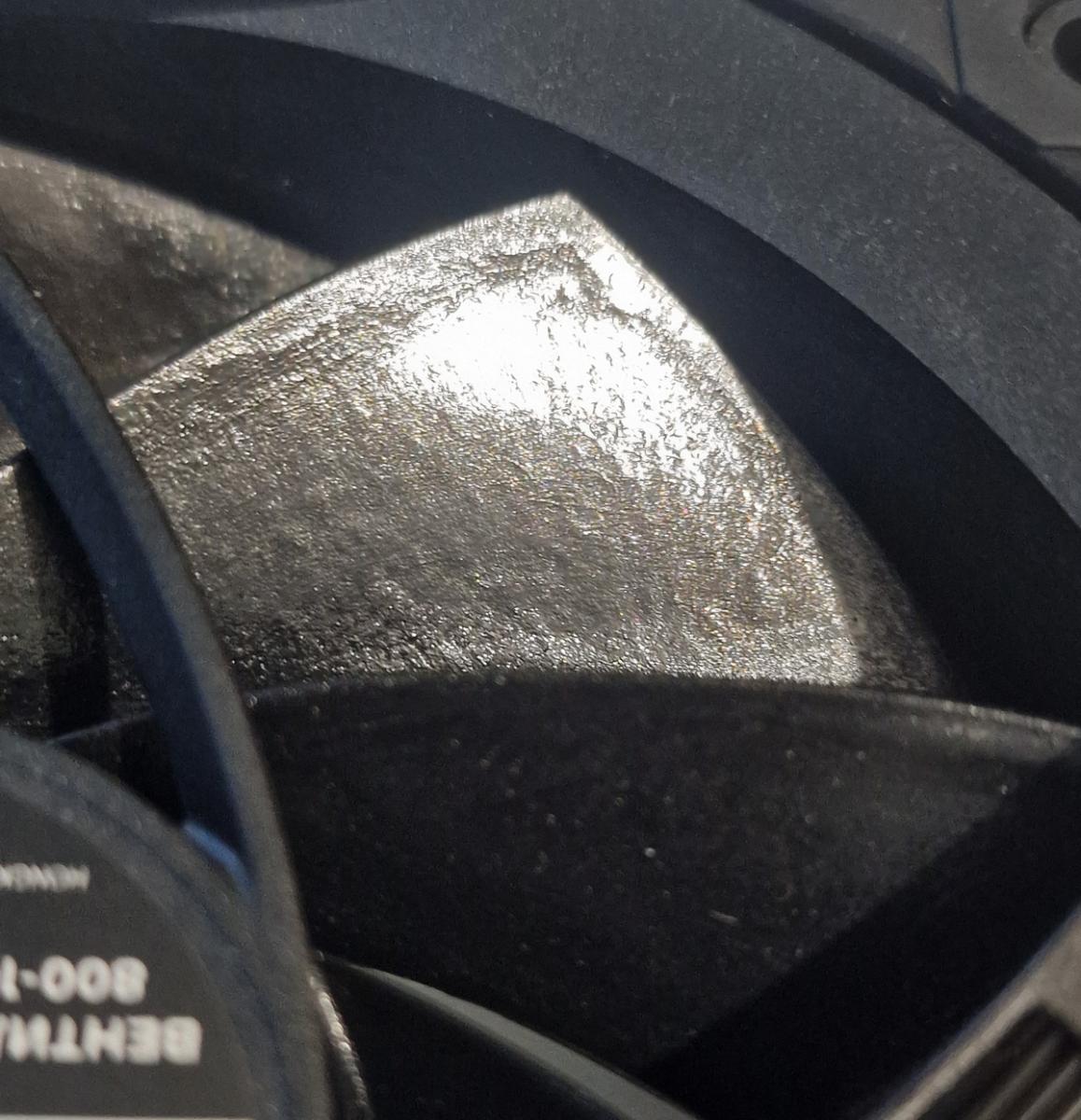

Теперь рассмотрим вентилятор по подробнее. Лопасти имеют сильно закрученный профиль, причем концы намного шире, чем у основания. Пластик выглядит «жирным», это особенно хорошо заметно сзади вентилятора.
Структура пластика лопастей

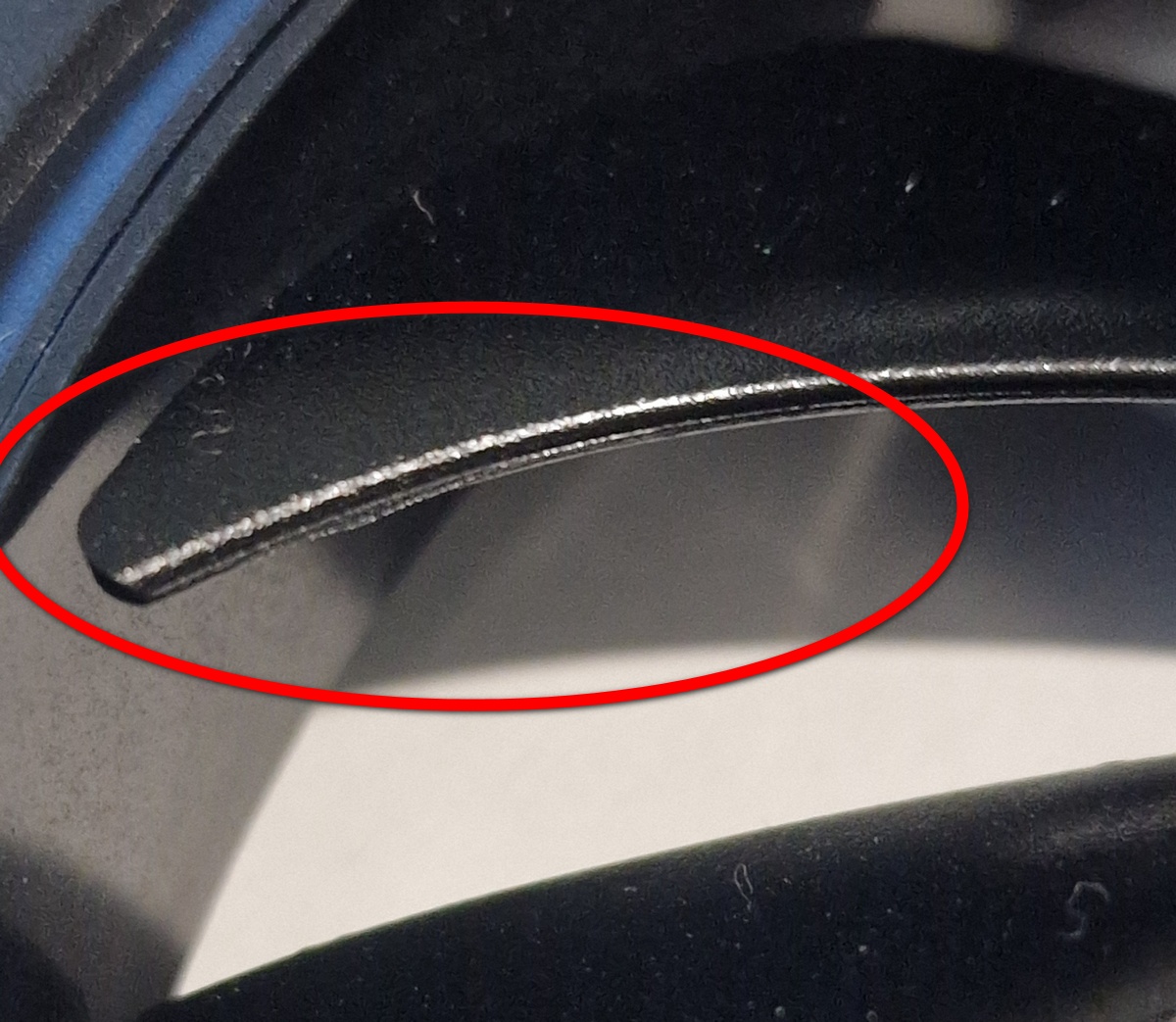

На некоторых лопастях есть небольшой облой пластика.
Облой на лопастях

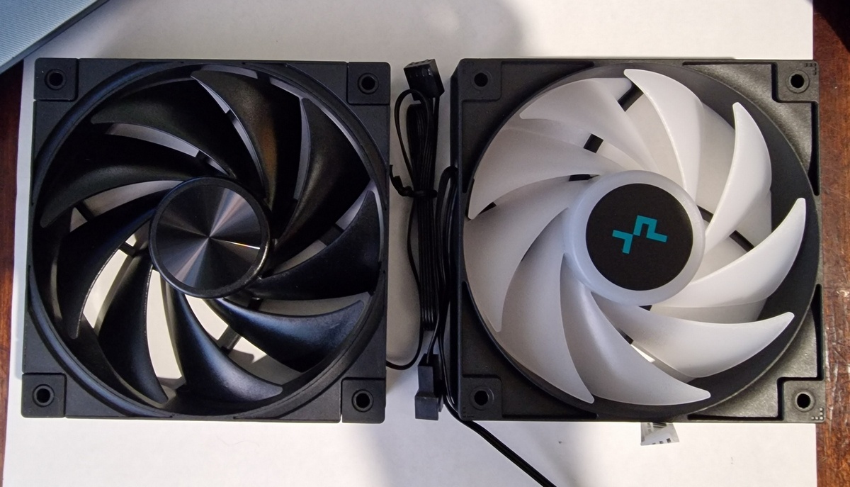

В общем, типичный современный вентилятор без подсветки. Но была и еще одна причина, по которой купил вентилятор. Посмотрите на это фото:
Родственники?
Рядом с вентилятором Cool Blade FX1 Black (слева) лежит комплектный от кулера Deepcool AG400 BK ARGB (справа). Не находите удивительного сходства?
Я не знаю, как так вышло, возможно вентиляторы выпускаются на одном заводе. Может просто скопировали. Но качество пластика у Deepcool лучше. Наверно, моторчики также отличаются, ведь не зря цена сильно отличается. Правда, мой вариант данного вентилятора начал шуршать спустя пару месяцев работы…

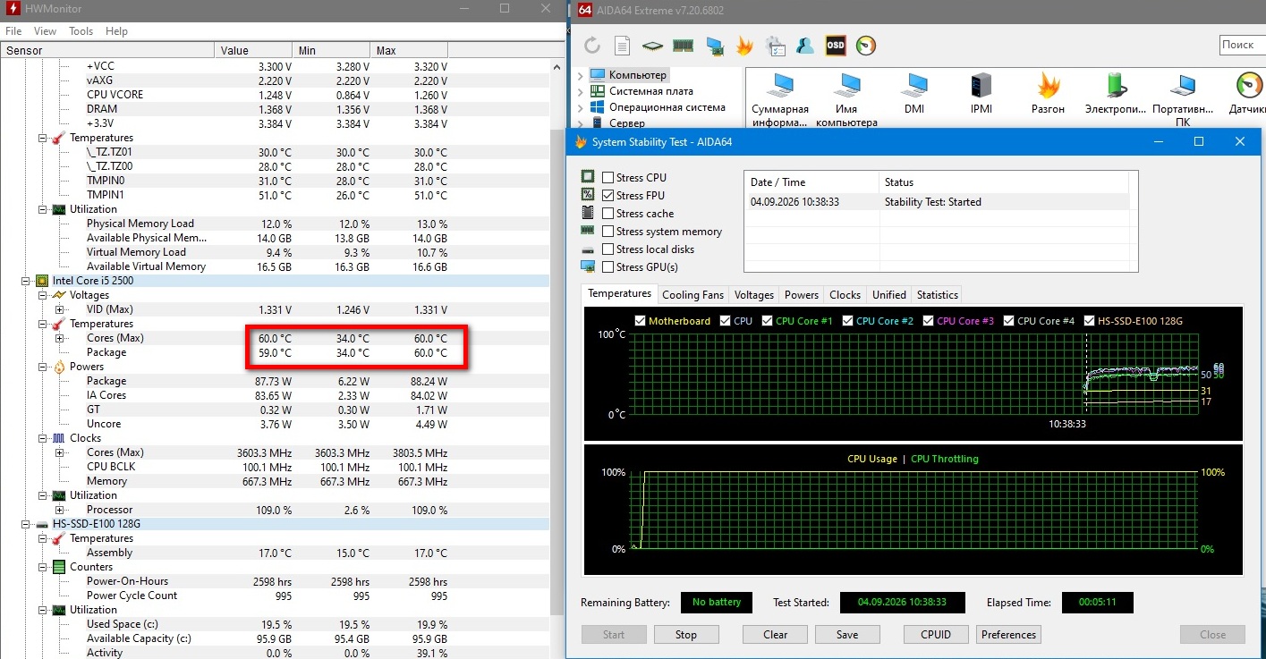

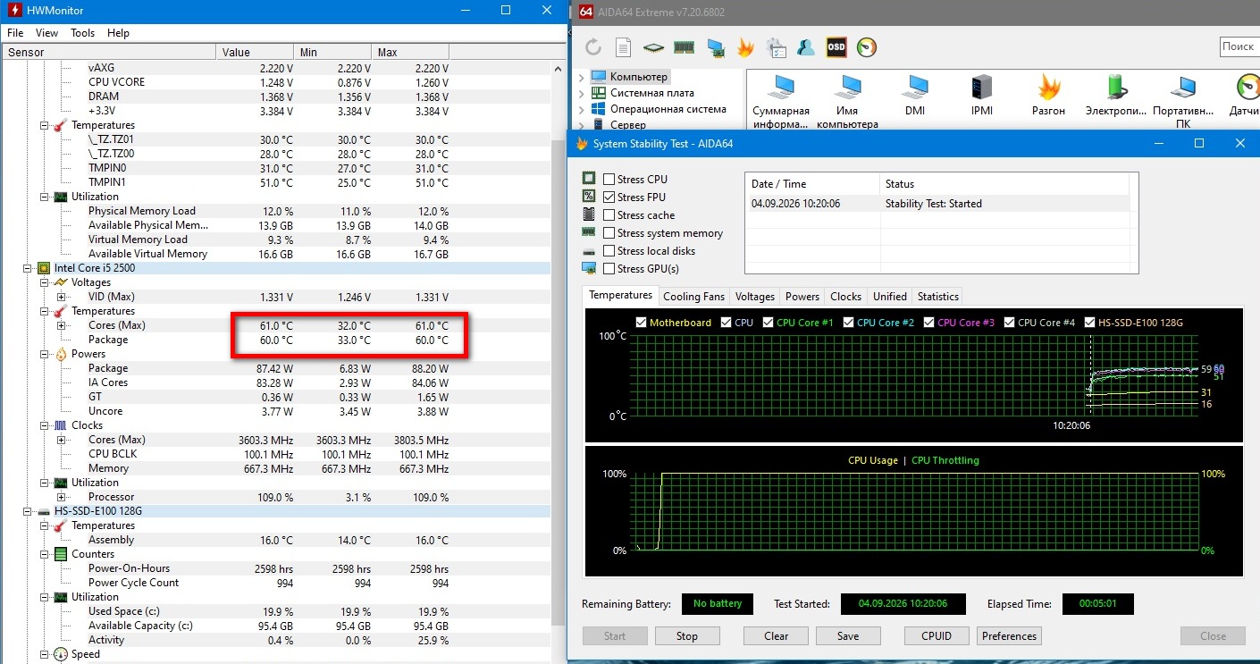

Сам кулер установлен на процессоре Intel Core i5- 2500. Материнская плата Gigabyte z77m-D3H, хоть и на Z-чипсете, но не умеет регулировать напряжения. Поэтому высокий вольтаж Vcore требует хорошего охлаждения даже в стоке.
Вентиляторы будут подключены к корпусному реобасу Scythe, выставлено 1200 оборотов принудительно.
Температура в комнате - 25 градусов.
Результат тестирования в AIDA 64 (FPU only) вышел таким:
Родной вентилятор кулера Jonsbo
Cool Blade FX1

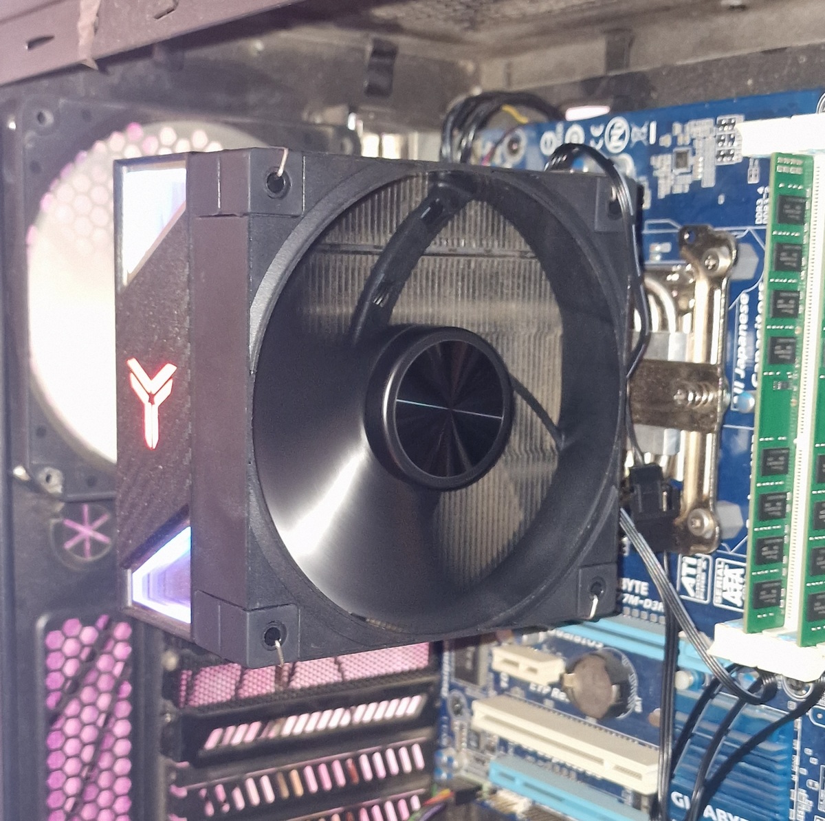

Разница составляет всего один градус: 60 против 61 в пользу Iron Pride Cool Blade FX1 Black. Результат предсказуемый, ведь и похожий вентилятор от кулера AG400 BK ARGB имел небольшое преимущество в тестах.

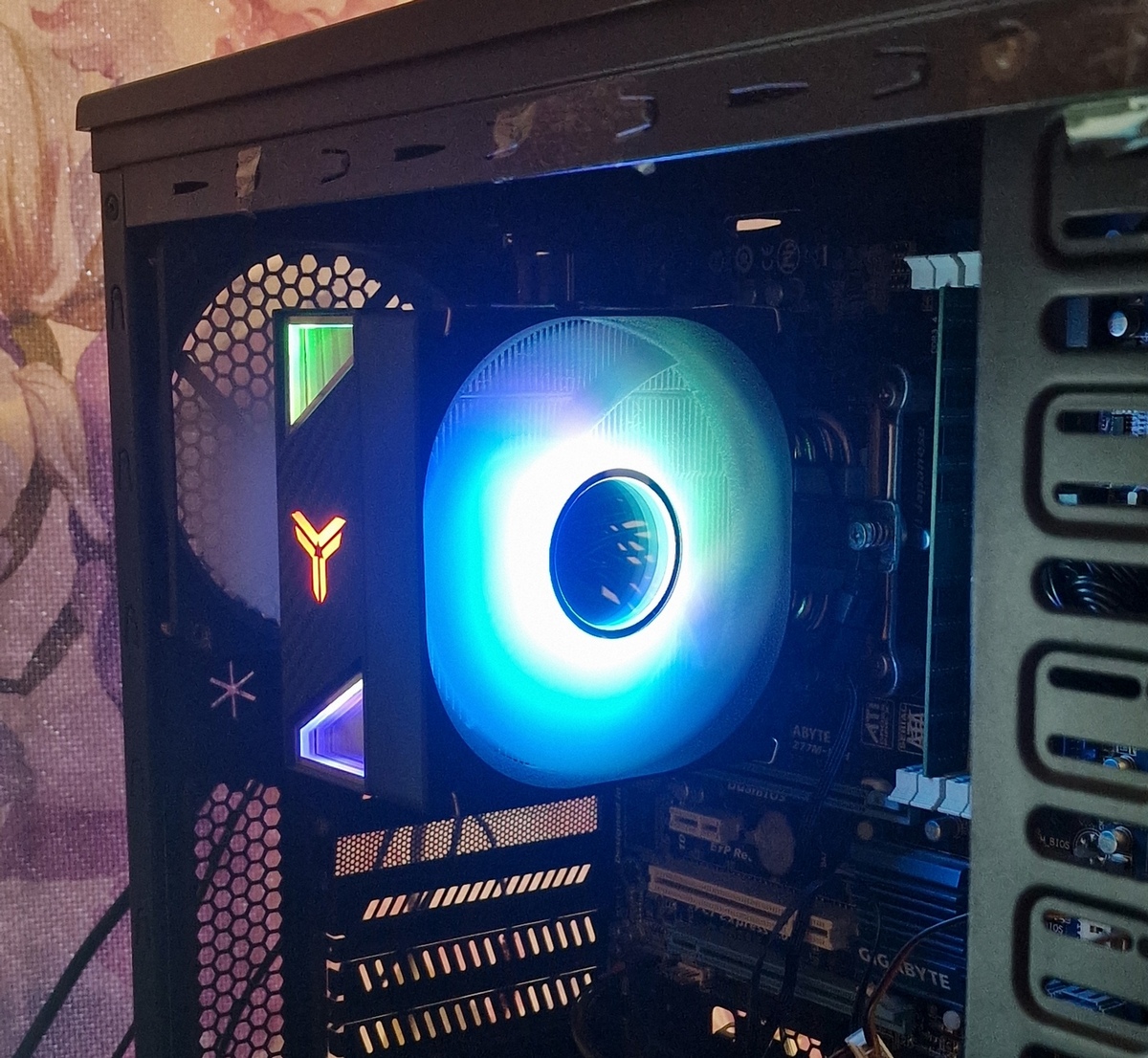

Именно на этом кулере данный вентилятор и будет работать.
Заодно я проверю, окупится ли его низкая стоимость на длительном сроке.
