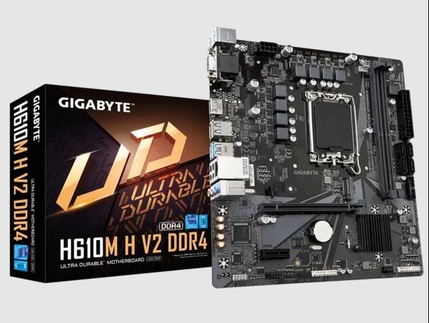

Никаких проблем при сборке я не обнаружил, кроме описанного случая с отсутствием крепежа под одно отверстие (крайнее правое, во втором ряду).

Дело в том, что мне совершенно не понравилось усилие, с которым сокет закрывается. Никогда с таким не сталкивался. Я не верю, что процессор станет кривым (учите, дети, физику), но это точно создает искривление платы в зоне сокета. А оно надо? Это определенно "косяк" Интел. Кстати, выигрыша по температуре я не заметил.
Греется ли подсистема питания процессора? Не особо сильно. В коротком стресс-тесте AIDA64 (FPU only) датчик температуры VRM показал 51 градус. Я же намерил пирометром сзади платы 52 градуса.
Плата должна "вывезти" процессор i5-12400 в любом случае. А вот ставить сюда что-то более мощное, я бы не стал. Даже под игры.
Проверил и работу порта М2 с накопителем ADATA XPG SX6000 Pro.
Какое же убогое крепление!!!
И тут стоит сказать, что использование накопителя pci-e дает прибавку температуры чипсета примерно в 8 градусов. Конкретно в стресс-тесте чипсет нагрелся до 65 градусов. При этом на рабочем столе температура лежит в пределах 60-61 градус. Но будет ли использовать SSD формата М2 владелец, я не знаю (вряд ли).
