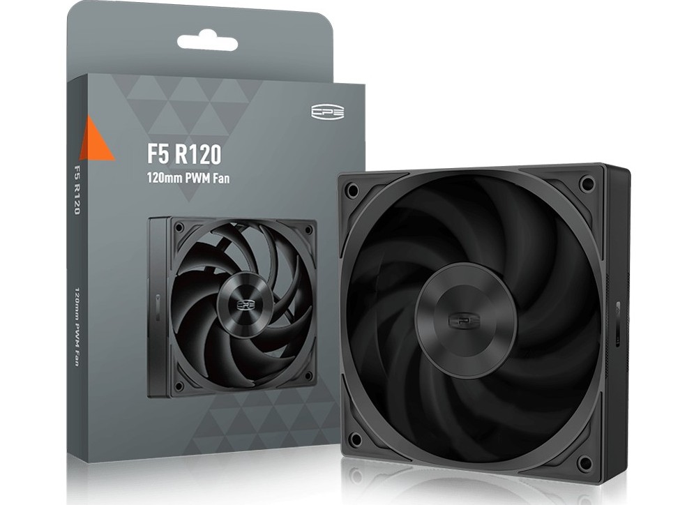

Краткий обзор вентилятора PCCooler F5 R120 BK
Данный вентилятор
я давно хотел "пощупать", но все руки не доходили. А тут, после приобретения кулера данной компании, идея возникла снова. Вентилятор модели PCColer F5 R120 BK стоит на кулерах серии RZ, которая является, как бы топовой линейкой. Но и в рознице такие вентиляторы продаются тоже. Подогревал интерес тот факт, что на торговой площадке "Диких фиолетовых ягод" такая модель стоит на 15% дешевле, нежели, чем на Озоне. При том, что сам продавец, один и тот же (компания "Getsy"). Довольно странно...

Вентилятор приехал хорошо упакованным. Сама коробка довольно большая, в фирменных цветах компании,
и выглядит куда "премиальнее", чем от конкурентов На коробки от Арктика и Термалрайта без слез не глянешь...
Спереди изображен сам вентилятор и передняя сторона сделана в виде книжки.
С обратной стороны указаны характеристики вентилятора, тут все типично.
Внутри, находится коробочка из пластика,
где лежит вентилятор, в пакетике винты и некий "реобас". Это не совсем та "приблуда", которая регулирует напряжение.
Имеется три позиции, но крайние (L и H) задают минимальные и максимальные обороты.
Среднее же положение позволяет регулировать обороты по pwm.
Сам провод очень короткий, это стоит учитывать:

Вентилятор выполнен в современном стиле, когда корпус полностью закрыт с боковых сторон.
Мне такой дизайнерский подход нравится. Но стоит учитывать, что такие вентиляторы нельзя закрепить за внутренние "ушки", ведь их просто нет... Есть и прорезиненные вставки для гашения вибраций. В руке он ощущается довольно тяжелым (вот весов под такие дела нет)
Лопастей у вентилятора 9 и они имеют угол наклона в 39 градусов, если верить самой компании.
Также стоит отметить тот факт, что центральная часть очень крупная. У той же модели Arctic P12 она намного меньше. Не знаю, с чем такой момент связан, но "рабочая область" стала меньше. Зато в компании заявили аж 60 тысяч часов работы! Ну... Может и так...
