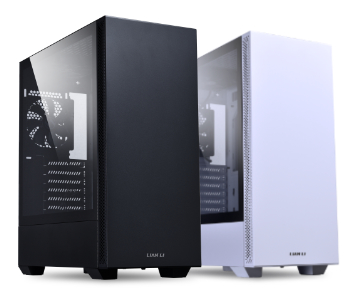

Дальнейшая модернизация корпуса Lian Li Lancool 205 с целью уменьшения шума
Уже давно меня посещала идея улучшить параметры шумо/виброизоляции корпуса. Такая мысль была еще с корпусом Deepcool E-Shield. Но как-то не сложилось, а потом я его и вовсе продал, о чем нисколько не жалею.
И вот, теперь имеется хороший "кандидат" для подобного действия.
Хороший, но далеко не идеальный.

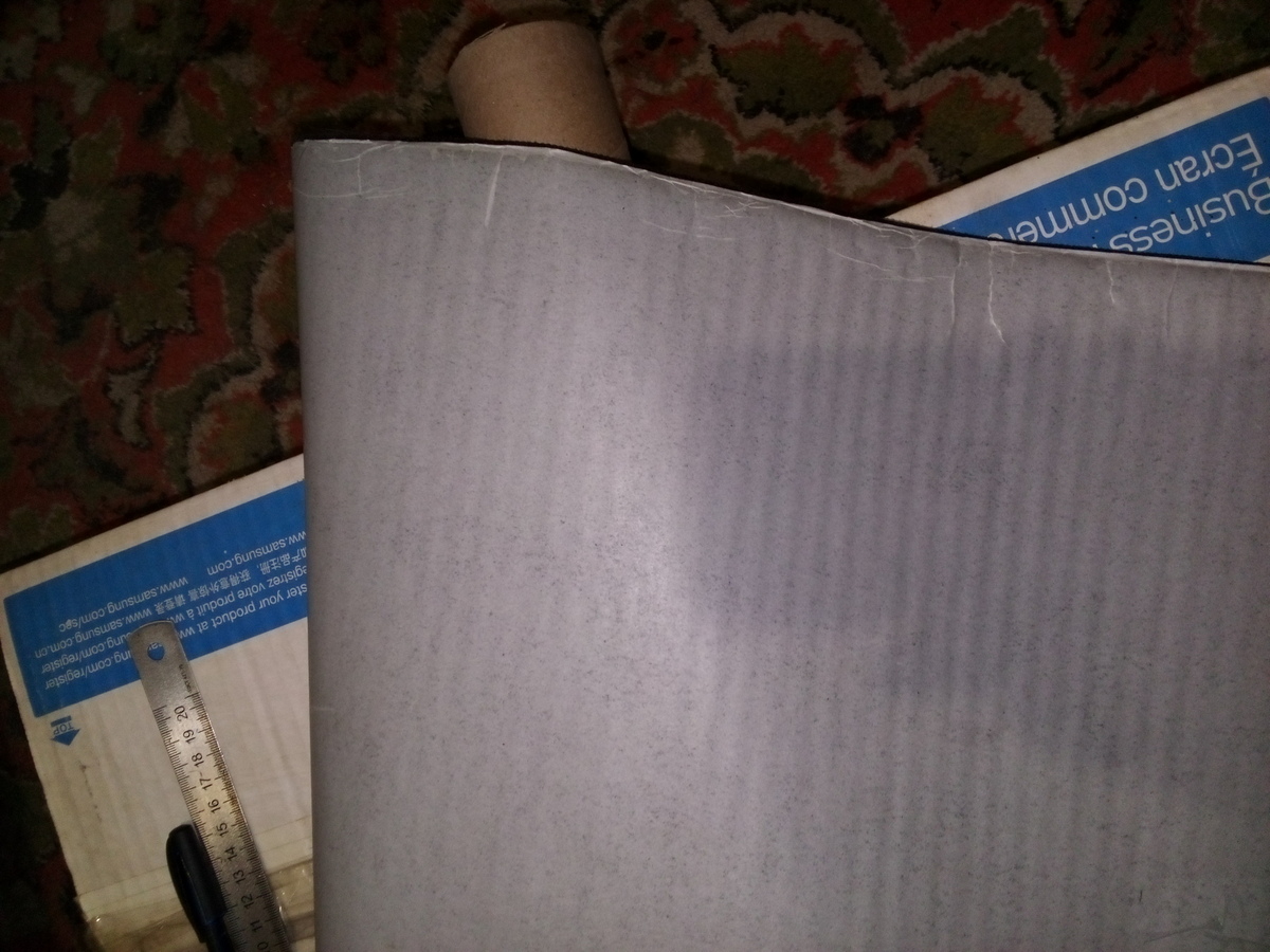

Начнем с того, что я собираюсь обклеивать внутренности корпуса автомобильной виброизоляцией. Она недорогая, толщиной всего около 2мм.
Более толстый вариант не подойдет, так как будет проблема в зоне укладки проводов. Сама виброизоляция тканевая на каучуковой основе.

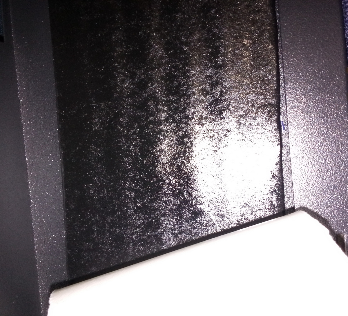

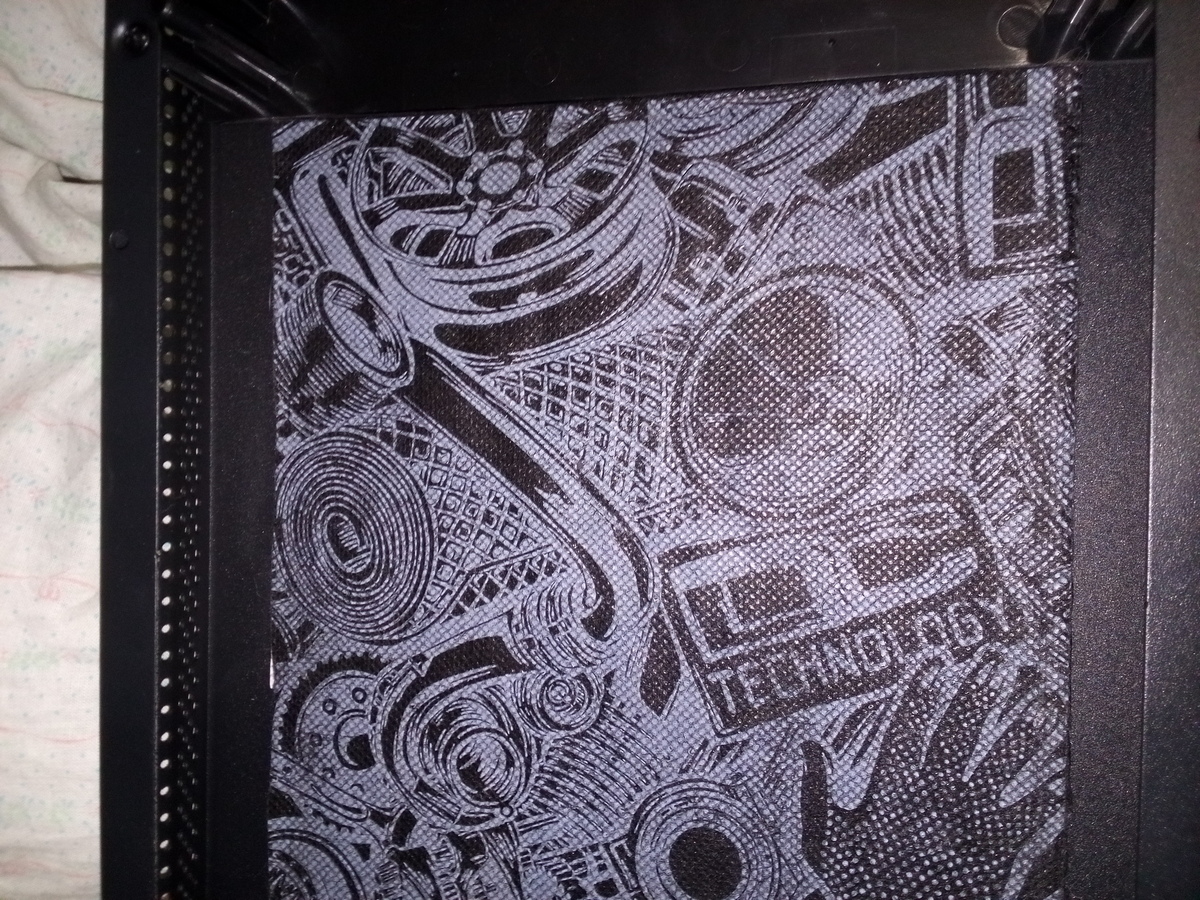

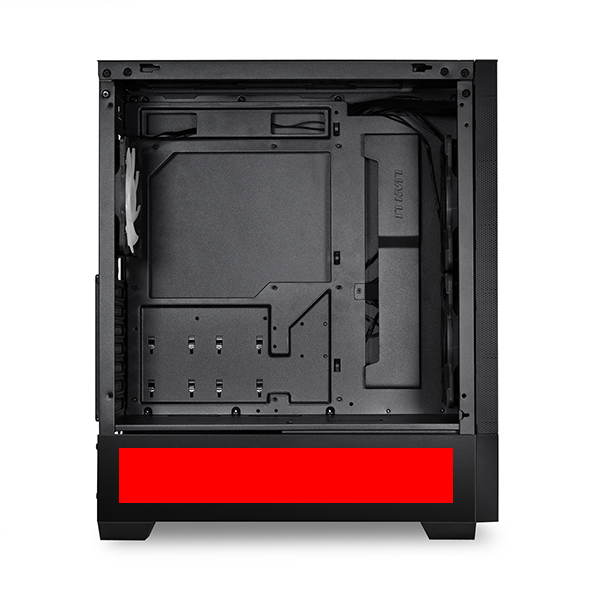

А теперь, почему корпус для этого далеко не идеален. Дело в том, что для нанесения шумо/виброизоляции нужна подходящая поверхность. А в современных проветриваемых корпусах с этим большая проблема. В корпусе Lancool 205 "морда" глухая, одной проблемой меньше.

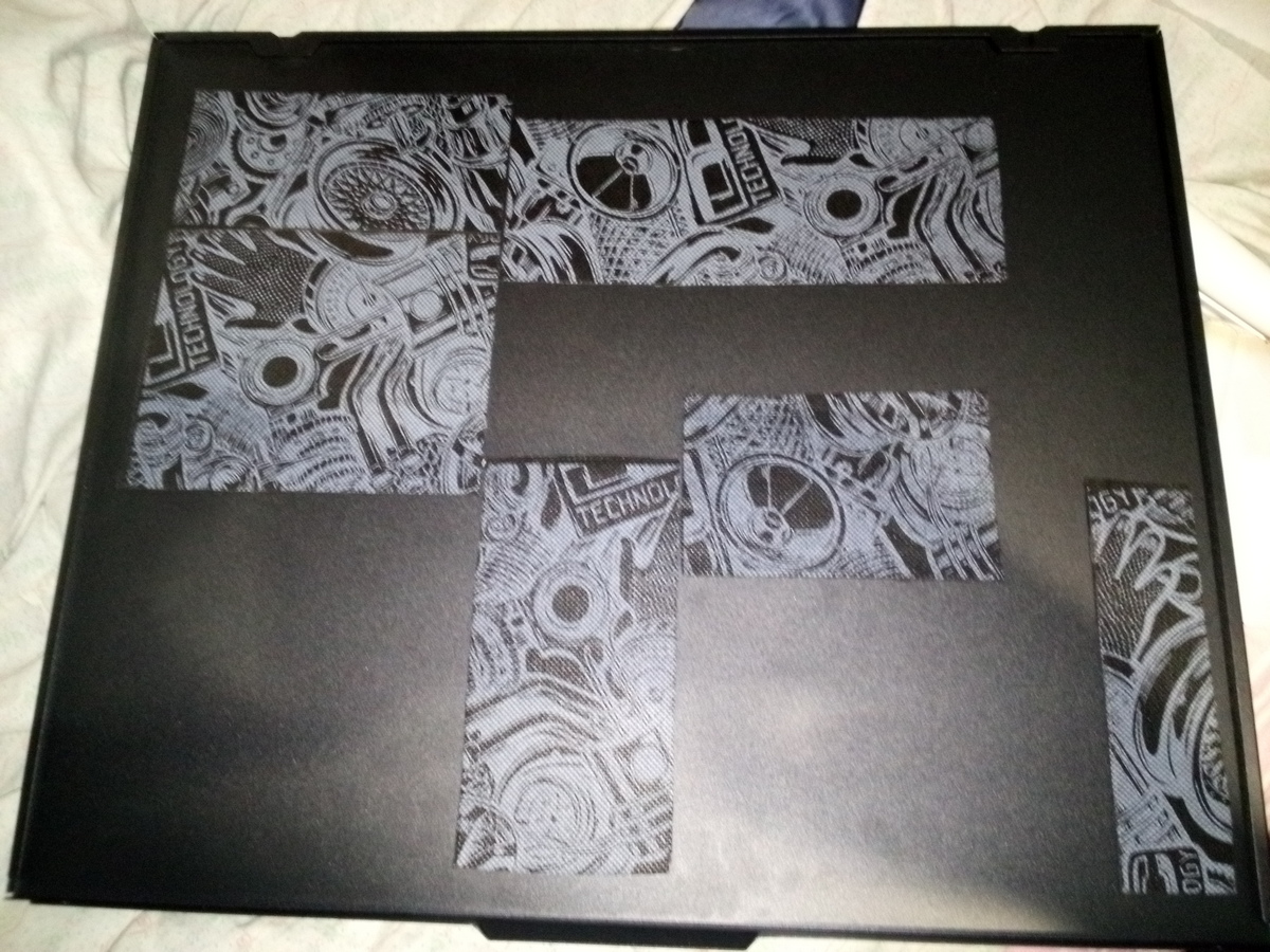

Зона обклейки на "морде".Но этого мало. Ведь всю одну сторону занимает стекло и на него наносить "шумку" как-то некомильфо... Да и на противоположную металлическую крышку наклеить можно далеко не везде. Дело в том, что провода от БП упираются в крышку. Сильно перетягивать их, мне не хочется. Поэтому клеить "шумку" придется в строго определенных местах.
Зона обклейки на задней крышке корпуса.Также нашлось место с левой стороны, в крышке под стеклом.
Тут можно нанести материал по всей длине. Ну и немного добавить на крышку, закрывающую блок питания и отсек с корзиной под накопители. На остальные места клеить не хотелось, иначе шумо/виброизоляцию будет видно.
Процесс нанесения прост. Главное все правильно разметить. Отрезаем нужный кусок изоляции, отклеиваем защитную бумаги и прикладываем к поверхности.

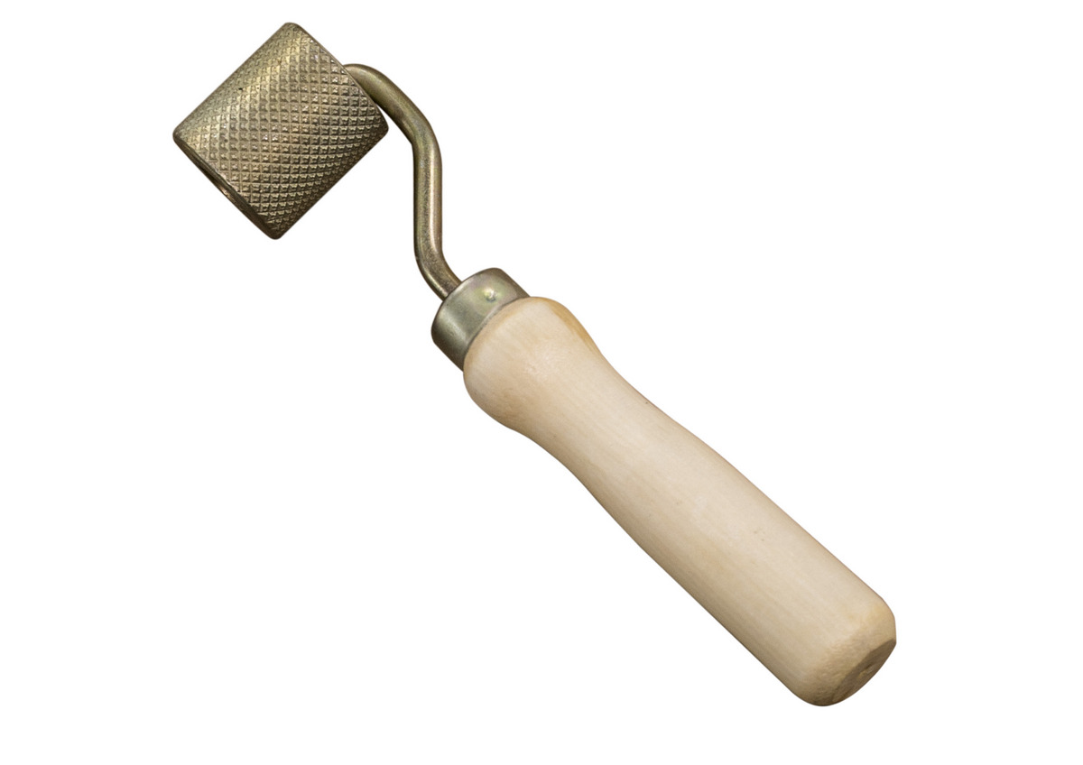

Затем тщательно разглаживаем. По идее, для этого нужно использовать специальный ролик.
Но можно и без него обойтись, это не машина и уровень нагрузок на "шумку" в разы меньше, она не отвалится.
На все уходит буквально час-полтора, все зависит от сложности разборки самого корпуса. Конечно, если требуется буквально все щели обклеить, то потребуется полная разборка ПК.

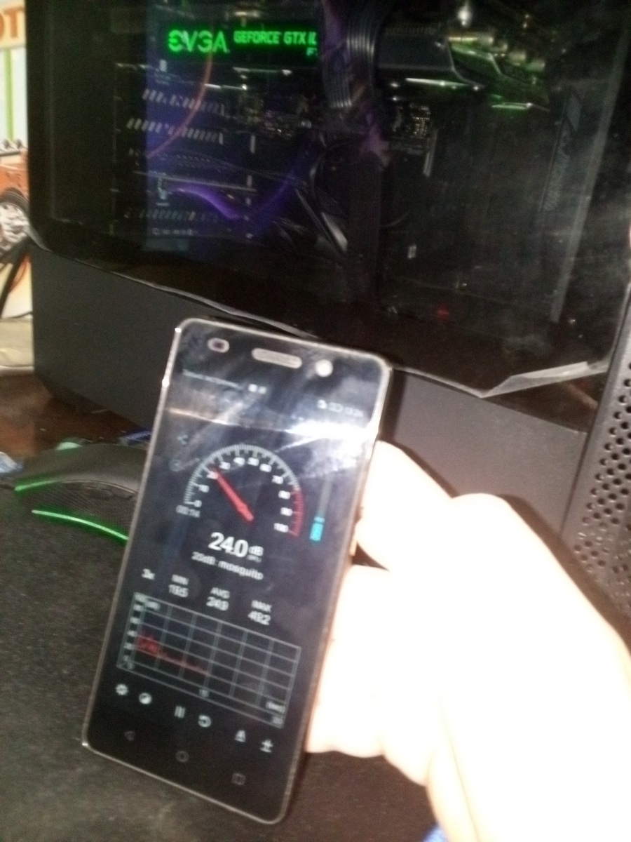

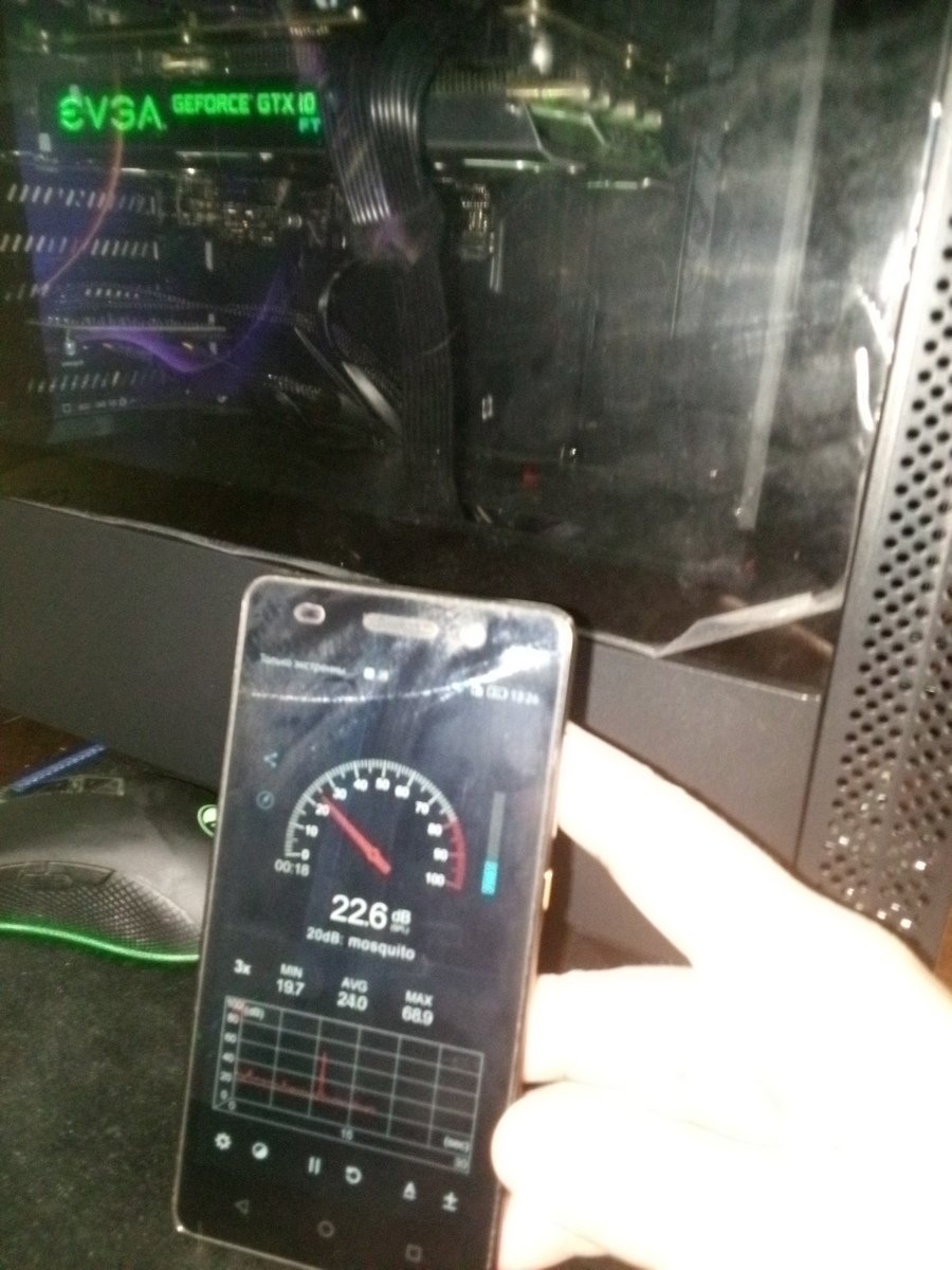

Что это дало? А немного, снижение шума около 2 dB. Почему так мало? На это есть аргумент в виде HDD... Да, избавиться от его шума и вибрации "шумкой" нереально. Только замена на SSD!
В комнате тихо, ПК не работает:
ПК работает без HDD:
ПК работает с HDD:

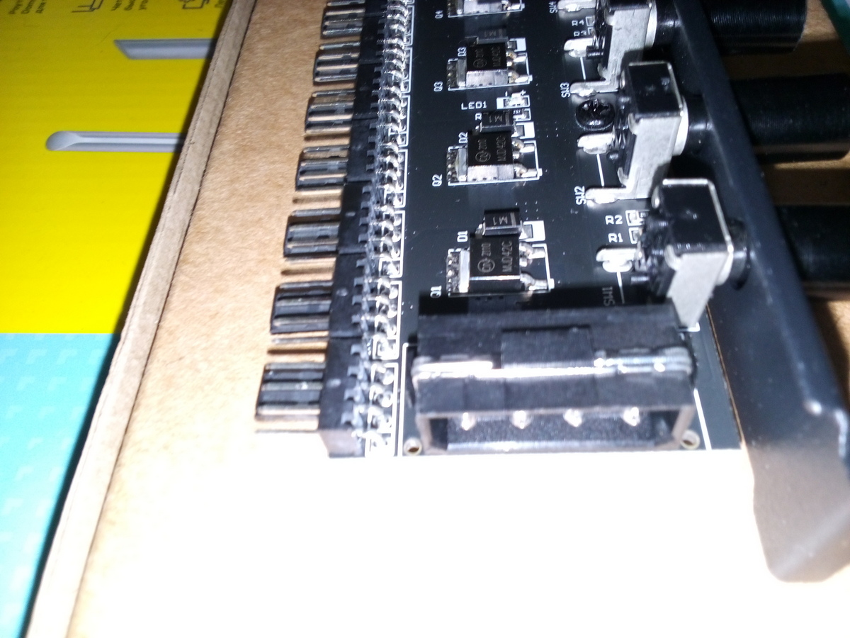

Выбранная мной модель имеет 4 отдельно регулируемых канала. Реобас приехал аккуратно запакованный в пленку. Внутри - картонная коробка,
в которой кроме реобаса лежит крепежный винт и технические характеристики данного девайса.

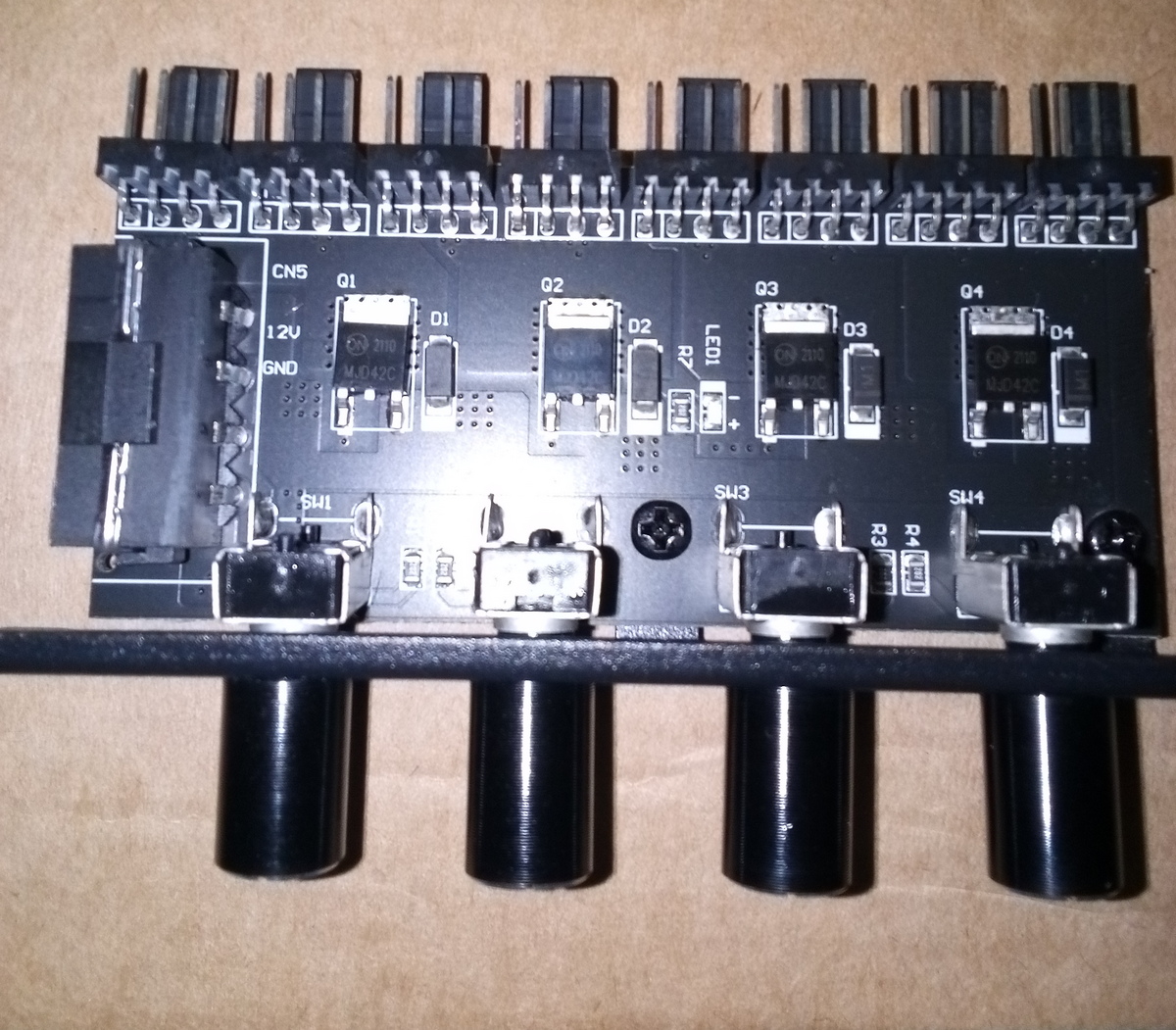

Данный реобас имеет 4 независимых канала, по два вентилятора на канал.
Регулировка осуществляется рукоятками. Можно управлять как 3-х, так и 4-х пиновыми вентиляторами. Этот момент я проверял с несколькими моделями вентиляторов. Производитель сообщает, что мощность одного вентилятора не должна превышать 10 вт. При установке 8-ми вентиляторов, не рекомендуется использовать вентиляторы потребляющие больше 0,6-0,8 А. Общая же мощность устройства не должна превышать 72 вт.
Подключение реобаса осуществляется через разъем молекс.

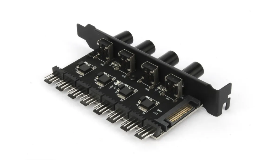

Хотя есть такая же модель, но под разъем SATA.
Выглядит реобас вполне прилично, черный, подойдет под большинство корпусов.

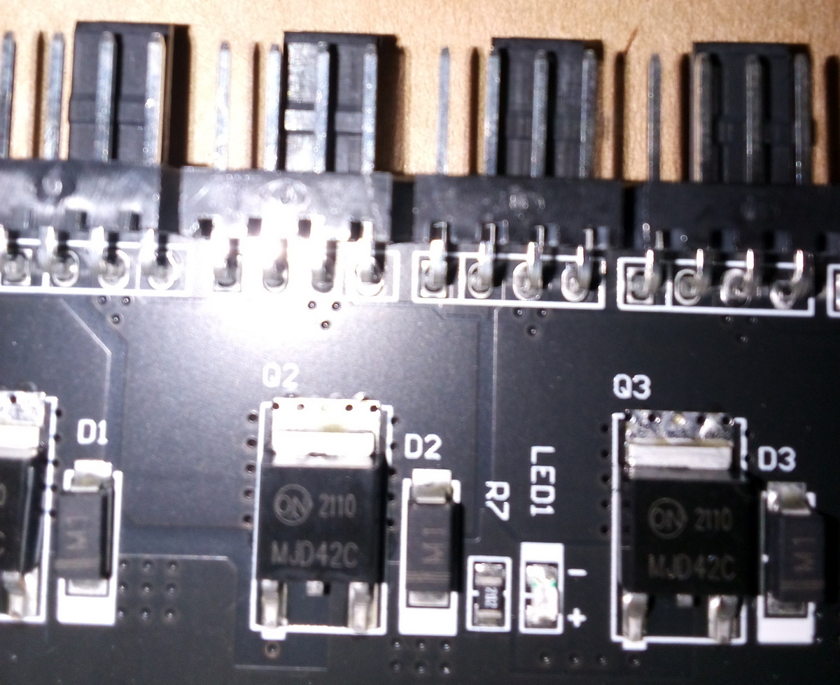

О работе реобаса сообщает нам очень яркая синяя подсветка от малюсенького светодиода.
Главным минусом я считаю тот момент, что разъем питания расположен сбоку. Это требует длинного провода для подключения. У меня был уже удлинитель для молекса, его и использовал. Но сами провода никуда не спрятать, их видно через стекло.
Как он работает? Паразитных шумов электрического характера нет. По максимуму, реобас я не загружал, но 4-е вентилятора он выдерживает. Не совсем понравился алгоритм работы. Слишком большой шаг изменения напряжения. И это проблема для многих вентиляторов, где узкий диапазон рабочего напряжения. То есть для вентиляторов с высоким стартовым напряжением. Например, Thermalright X-Silent 140.
