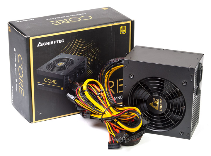

Примерно равные сборки, нам ведь не фпс-ом мериться. Для первого, гораздо более дешевого ПК, лично я бы взял или хороший "бронзовый" блок питания. Или дешевый (но в меру) "золотой". Например, Chieftec CORE 600W.
А вот для второй, имеет смысл подобрать гораздо более дорогой блок питания - Chieftec PowerPlay Gold 650W.

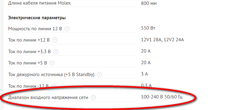

Еще одним важным критерием выбора блока питания будет являться рабочий диапазон напряжений сети. На это стоит обращать внимание тем, у кого частые просадки напряжения в доме. Это и городской частный сектор, и поселки/села, где такое далеко не редкость. Поэтому смотрите на блоки, способные работать в диапазоне от 100(110) до 240 в.
Такие модели обычно дороже, но для вас это лучший выбор.
