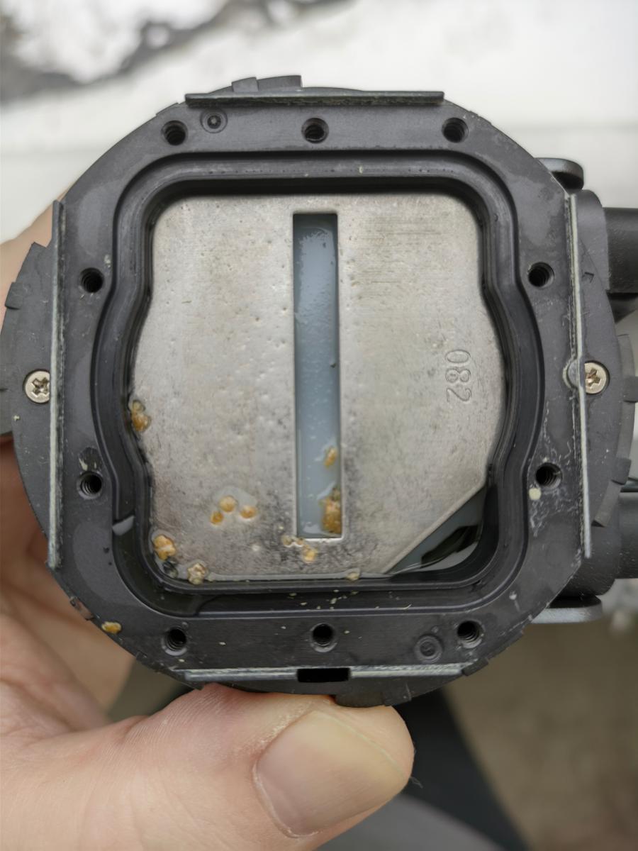

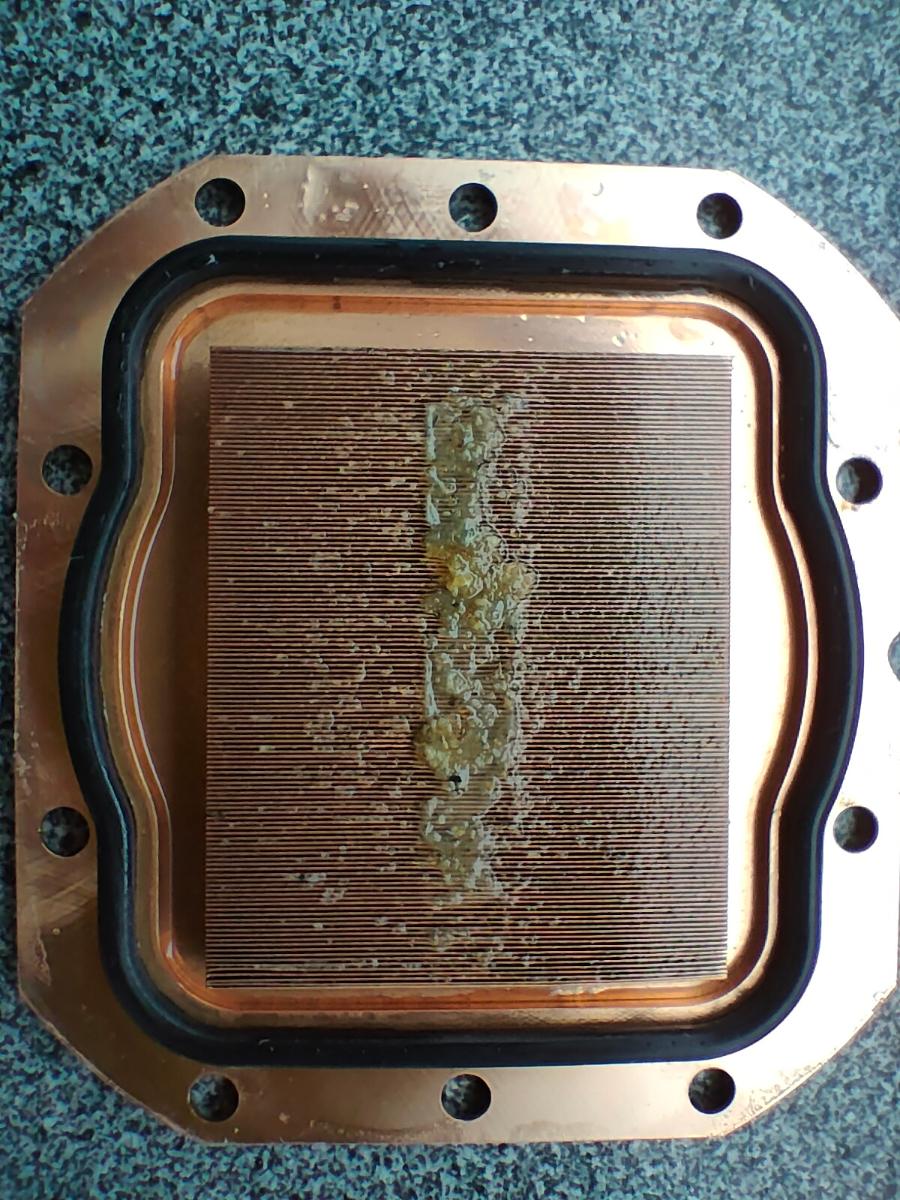

И что бы вы думали? По прошествии пары лет наблюдаю аналогичные симптомы. В этот раз заметил, правда, не по статтерами в играх, а по неожиданно долгой сборке рабочих проектов на C++. Но симптоматика один-в-один — при серьёзных нагрузках температура процессора быстро добирается до 100° и начинается троттлинг. Разобрал водоблок и увидел до боли знакомую картину забитых микроканалов.
Минерального осадка много — им забиты не только микроканалы водоблока, он присутствую во всей системе.

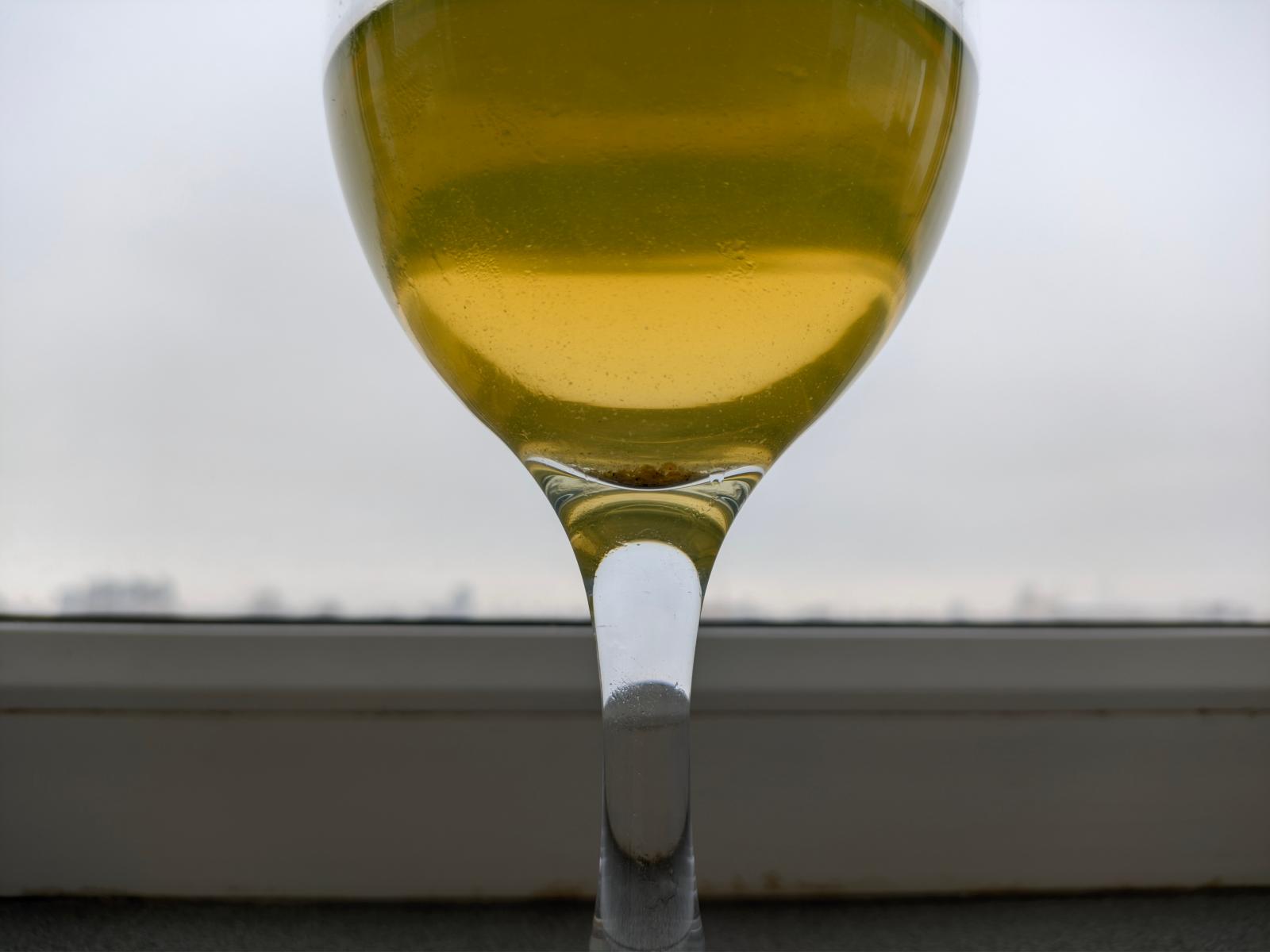

Слил жидкость в первую попавшуюся под руку прозрачную ёмкость — она мутная, да и осадок на дне заметен невооружённым глазом.
