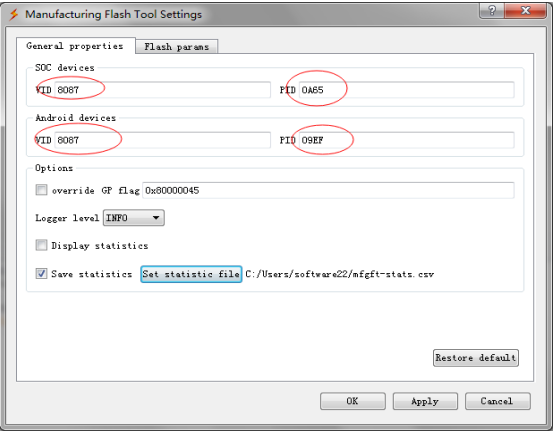

в Manufacturing Flash Tool зайти в File-settings и вписать нужные значения:<br>
<img src="//st.overclockers.ru/legacy/v3/01/47/48/2016/07/18/0uf37eb3c0-6439d6c0-5960ba50.png" width="100%"><br>
