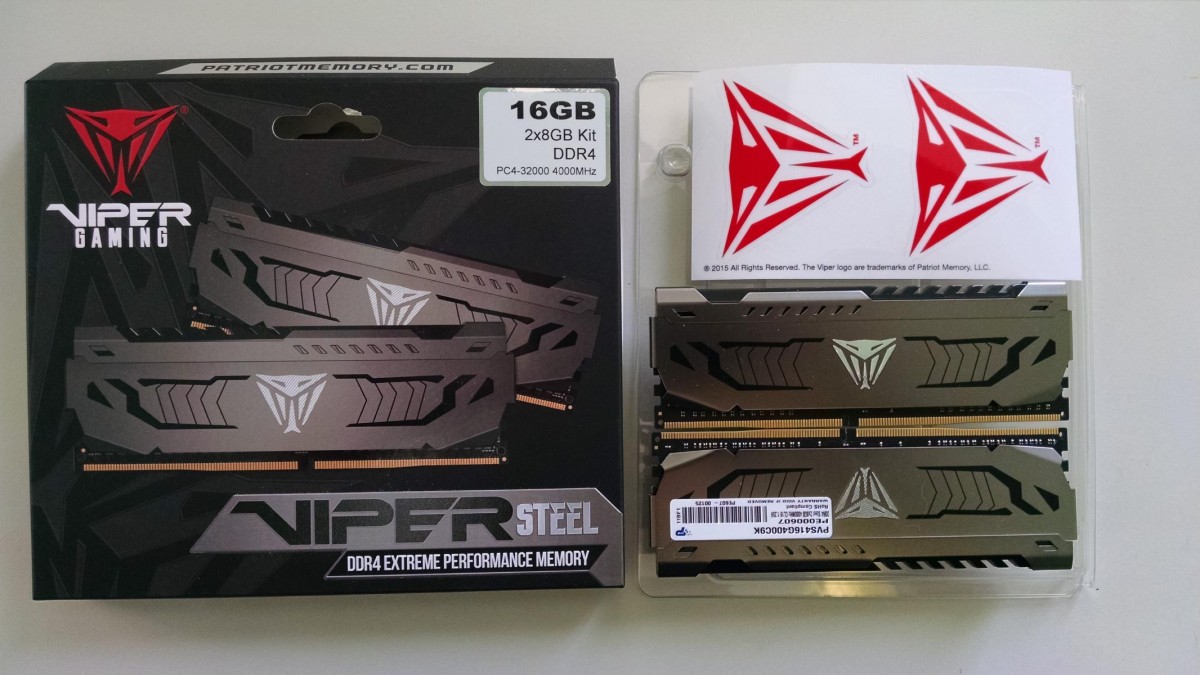

На случай, если посетители overclockers.ru найдут в себе силы сделать перерыв в просмотре косплеев, спешу поделиться кратким мнением по поводу kit’а высокочастотной памяти от тайваньской компании Patriot Viper Steel PVS416G400C9K. Если не ошибаюсь, это первый опыт компании в создании продукта не только для энтузиастов, но и для оверклокеров.
Поставляется память в небольшой картонной коробке. На обратной стороне минимум информации. Внутри нас ждут сами модули в прозрачном блистере и минимальный комплект из двух наклеек внушительного размера (если не трудно, напишите куда их клеят люди, ума не приложу). Несмотря на принадлежность к сегменту high-end, не могу назвать алюминиевые радиаторы красивыми, скорее безликие. Чёрные накладки сверху выполнены вовсе из пластика.
