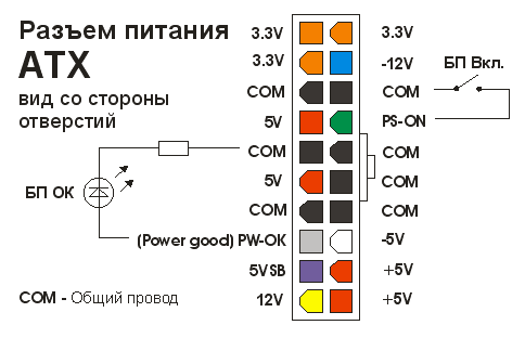

Если вы решили сделать себе тестовым блок питания, то просто подключить его в розетку мало. Чтобы БП заработал, на его разъеме ATX необходимо замкнуть контакт PS-ON и провод COM. Это уже неоднократно обсуждали, но все же приведу картинку.
<br/><br/><img src="//st.overclockers.ru/legacy/v1/80716.gif" vspace="3"><br/><br/>Пара слов:
<br/>1. При подключении чего-либо к разъему ATX на БП не ориентируйтесь по цвету провода, а определяйте по положению контакта в нем. Во многих БП, цвета проводов PS-ON и PW-OK путают, а в некоторых БП все цвета могут быть произвольными.
<br/>2. При замыкании контактов выключателя «БП Вкл » он включается, при размыкании — выключается. В качестве индикатора работы советую установить светодиод между проводом PW-OK (в стар...

2. При замыкании контактов выключателя «БП Вкл » он включается, при размыкании — выключается. В качестве индикатора работы советую установить светодиод между проводом PW-OK (в старых БП он назывался Power Good) и проводом COM. Если все напряжения на выходе у живчика в норме, то на этом проводе будет около +5 В. Можно. Я не советую подключать в PW-OK что-либо мощнее, чем светодиод.
3. Для вентиляторных маньяков могу посоветовать несколько интересных проводов на разъеме ATX, которые могут оказаться полезными. Например, 5VSB. Его прелесть заключается в том, что на нем присутствует +5 В всегда, когда БП включен в розетку (и если включен выключатель на его задней стенке), даже если выключатель на рисунке «БП Вкл.» разомкнут. Но, не следую потреблять по этому проводу более 720мА.
4. Также можно вывести провода -12 В и -5 В. Между ними и проводом +12В можно будет получить 24 В и 17 В соответственно. Но по шинам -12В и -5В нельзя потреблять такие же большие токи, как по аналогичным плюсовым.
