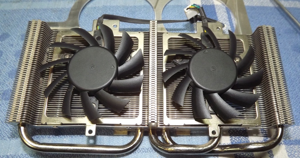

Без вентиляторов и рамок их крепления

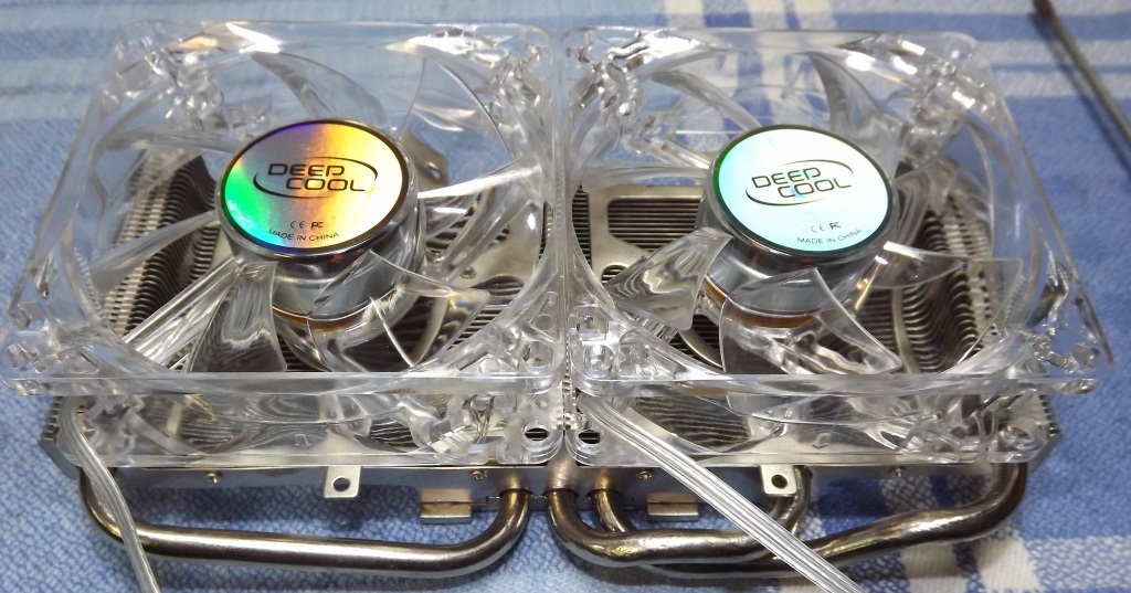

Примеряем вентиляторы, планируемые для замены родных:
(кликните по картинке для увеличения)
Из стоклотекстолита делаем пластину с 4мя отверстиями, чтобы скрепить вентиляторы:

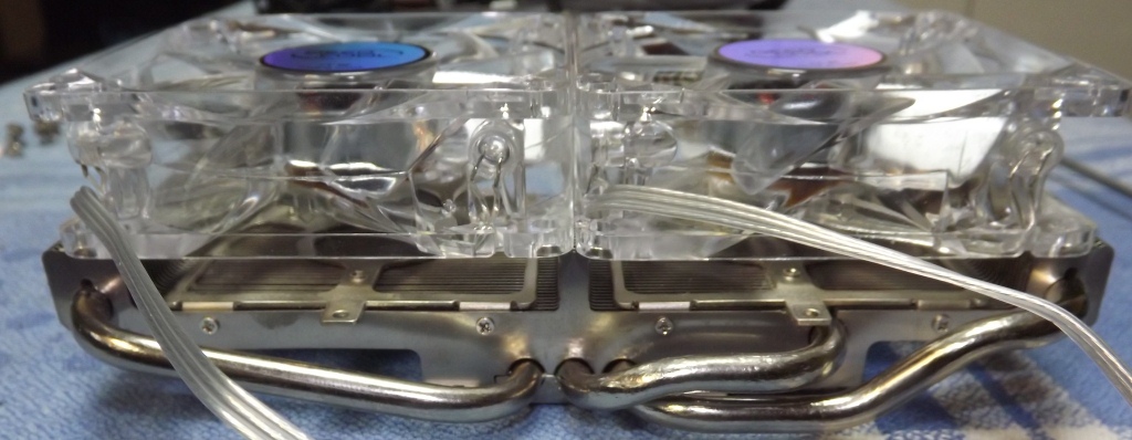

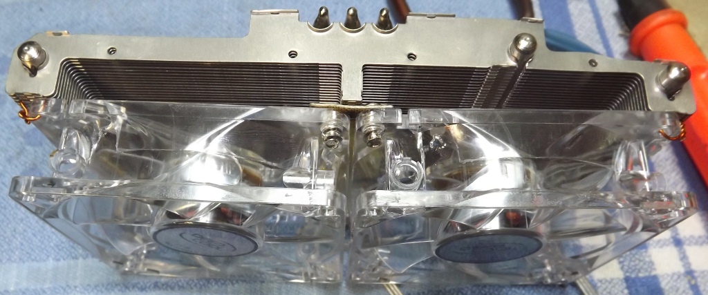

Далее укладываем эту сборку из вентиляторов на видеокарту, по бокам вентиляторы красиво крепим проволокой к радиатору в 4х местах:
Всё, получившийся бутерброд практически намертво закреплён на радиаторе.

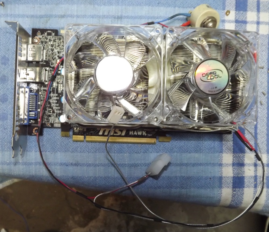

Переходим к электрической части.

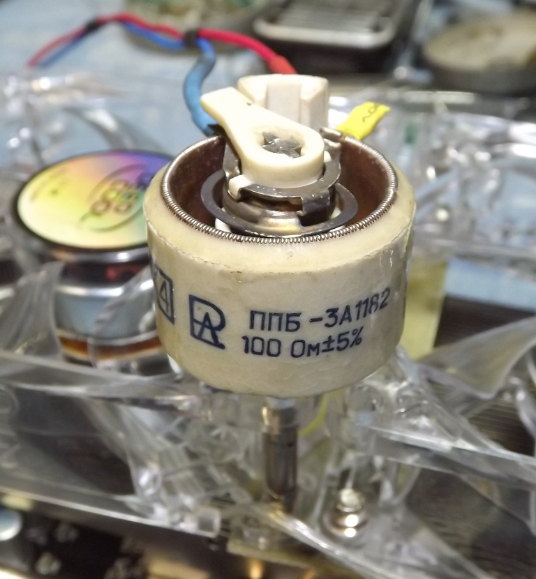

Оба вентилятора я включил параллельно, и через проволочный переменный резистор сопротивлением 100Ом подключил к +12в на молексе:
Всё, переделка практически завершена, приступаем к тестам

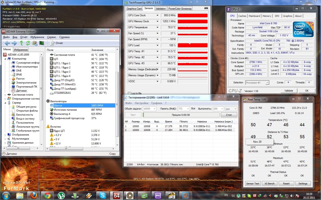

Запускаем FurMark и уходим пить чай:
Ну.. Учитывая первый скрин, на котором было 86 градусов на 954Мгц (в этом обзоре почему-то было 80гр на 1Ггц), я полностью доволен проделанной работой и полученными результатами.
От себя добавлю, что после переделки не видел температуру более 74 градусов, провод контроля оборотов одного из вентиляторов я подключил к материнской плате:
Итого почти 1900 оборотов при 70-75 градусах под нагрузкой (75 пиковая).
Видеокарта стала субьективно тише, чем с родными вертушками, которые раскручивались до бОльших оборотов.
