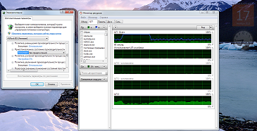

<br/>Встретив картинку
<br/><img src="http://grizlyk1.narod.ru/other/athlon2/wow/power5.png" border="1" vspace="3">
<br/>где на феноме удалось запустить парковку совместно с режимом энергосбережения, я стал выяснять, а почему не работает у меня. Неужели вредительство?

1.
В статье про настройку фенома было показано, что на феноме при парковке ядер перестает работать энергосбережение.
Встретив картинку
Применение техники "восстановить умолчания" и "поиск параметра, который изменяет поведение" привело к ответу.
Нет, оказывается переводчики или разработчики виндовс перепутали ярлычки с названиями для педалей газ и тормоз, поэтому услужливое задание параметра "приостановленное состояние производительности" в значение "минимальная производительность" приводит к ускорению, а в значение "максимальная производительность" напротив, к остановке процессора, при значении "без предпочтений" виндовс автоматически выбирает по смыслу правильное поведение, ускоряя или замедляя процессор по необходимости.

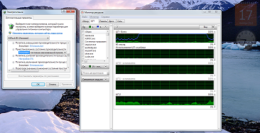

значение параметра "без предпочтений"
синяя линия внизу, энергосбережение и остановка процессора
меняем на "минимальная производительность"
видим подъем синей линии, разгон процессора
меняем на "максимальная производительность"
видим спад синей линии, энергосбережение и остановка процессора

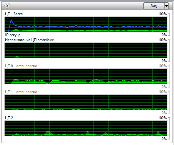

Чтобы не путать тех, кто забыл про инверсию в значении параметра, лучше установить параметр "приостановленное состояние производительности" в значение "без предпочтений".
запарковались и энергосберегли
