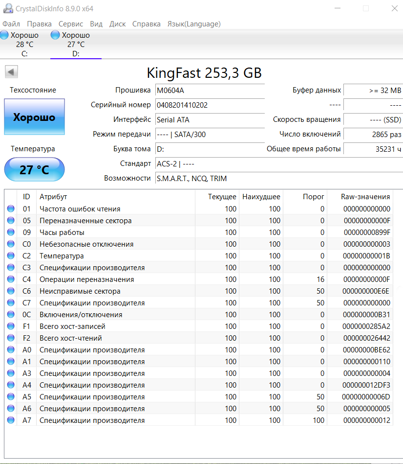

Я предложил другу и дальше использовать этот SSD вместе с тисками в его системном блоке, предварительно покрасив ржавые тиски для хорошего эстетического вида. Даже предложил помочь ему надёжно закрепить эти тиски с зажатым в них SSD в системном блоке. Но моё революционное инженерное решение мой друг оценил крайне негативно. И отказался от дальнейшего использования этого SSD вообще, поскольку у него уже имеется 15 переназначенных секторов, и довольно много неисправимых секторов, кандидатов в ближайшее время на переназначение. И процесс этот по его словам прогрессирующий.
Вот где налицо процесс деградации МОП транзисторов (в данном случае с плавающим затвором, они же ячейки памяти) в банках памяти SSD. Кому интересно более подробно узнать о процессах деградации в чипах, читайте в моей предыдущей статье (почему с уменьшением техпроцесса современных процессоров сильно увеличивается скорость их деградации).

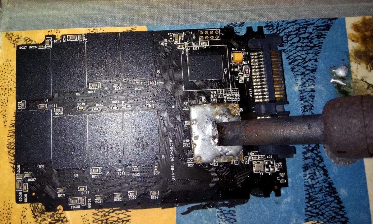

Поскольку после спасения информации с этого SSD, он более никакой ценности для своего хозяина не представлял, и фактически хозяин от него отказался. И учитывая, что наше физическое и душевное состояние на тот момент времени очень сильно располагало к дальнейшим экспериментам с этим SSD, и зная, что данный материал мне пригодится для написания статьи, было принято решение о продолжении дальнейших реанимационных мероприятий в отношении этого SSD. С применением всех подручных средств, которые были под рукой. И да, конечно я понимал, что вероятность восстановления этого SSD с помощью подручных средств, не имея специализированных инструментов (все с собой я взять не мог) равна практически нулю. Но отрицательный результат, как пример для других, тоже результат. Итак, продолжим. По теории нужно было постараться прогреть контроллер до такой степени, чтобы шары под ним начали плавиться, и произошло спаивание "отвалившихся" шаров, тем самым восстановлены нарушившиеся контакты между контроллером и платой. Сказано, сделано. Был найден паяльник на 100 Вт., к нему найден автотрансформатор, для возможности хоть какой-нибудь регулировки температуры прогрева контроллера. Была вырезана латунная пластина по размеру контроллера, для равномерной передачи тепла от жала паяльника на всю поверхность контроллера. Между контроллером и латунной пластиной нанесена термопаста для передачи тепла на контроллер.
Обратная сторона латунной пластины залужена, для эффективной передачи тепла от жала паяльника через расплавленный припой на латунную пластину, и далее через термопасту на контроллер. Прогрев происходил в течение 10 минут при подаче на паяльник 270 В. вместо 220 В. с целью достичь более высокой температуры.
После этого паяльник был отключен от сети, и после постепенного охлаждения, все лишнее с контроллера было удалено. После этого SSD снова был подключен к ноутбуку.
И как вы думаете……? А все-таки совсем маленькая надежда теплилась в душе. Ну, в общем, если бы я сказал, что SSD после этого заработал, то я бы соврал. Поэтому скажу честно на радость комментаторам – критикам, что SSD не заработал, он перестал определяться вообще, хоть прижимай его контроллер к плате с помощью тисков, хоть нет.
