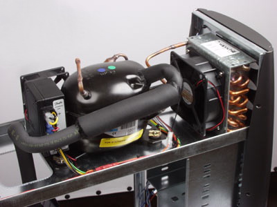

Вот один из вариантов серийного исполнения данной системы охлаждения:
В верхней части находится компрессор и обдуваемый вентилятором конденсатор.

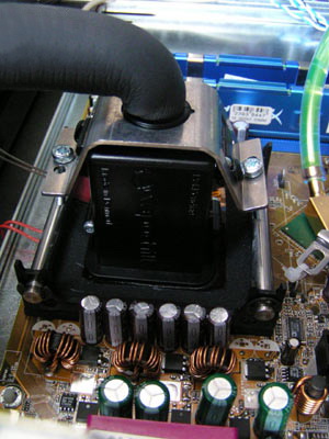

Здесь в непосредственном тепловом контакте с процессором находится испаритель.
Для того чтобы в районе испарителя из-за низких температур не конденсировалась влага, испаритель изолирован теплоизоляционным материалом, и поверх этого материала еще вмонтирован нагревательный элемент, который и предотвращает конденсацию влаги.
