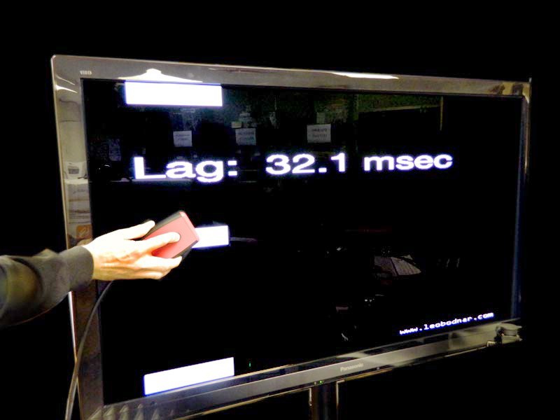

Здесь важно понимать, что время задержки отображения монитора (Display lag) состоит из времени отклика пикселей матрицы и времени задержки скалера. И что характерно, все производители мониторов не указывают общее время задержки отображения, а указывают только время отклика пикселей матрицы, которые имеют небольшие значения.
Опять все та же политика, выдать потребителю приукрашенные, недостоверные технические характеристики. Опять обман.
К сожалению, измерить задержку отображения без специальной аппаратуры не представляется возможным. Ее еще можно измерить косвенно, путем измерения разницы времени отображения между эталонным монитором и испытуемым монитором. В качестве эталонного монитора можно взять ЭЛТ монитор, где в силу технологических решений в этом мониторе, нет технической возможности для запоминания изображения для его обработки, и поэтому время задержки отображения в таких мониторах очень мало. Или другой монитор, специально предназначенный для этих целей, с минимальной задержкой отображения.
