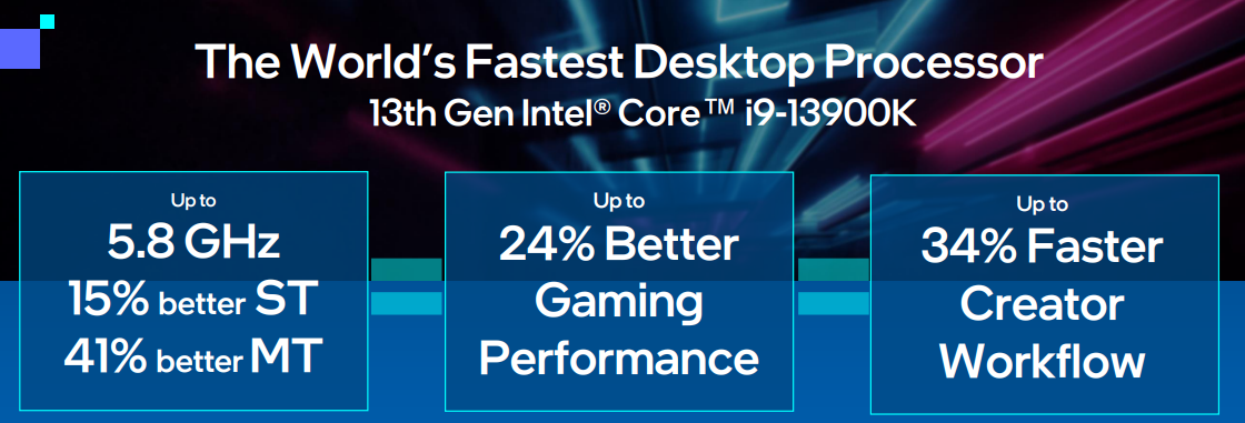

А как их рекламировали! У 13-го поколения в играх производительность выше на 24%, в однопотоке на 15%, в многопотоке на 41%, при обработке фото и видео на 34%.
Маркетологи Intel отработали на отлично, завернули этот брак в красивую праздничную обертку. А через год-два эта обертка слезла и под ней вместо процессора оказалась гнилая тыква. В общем, технари со своей задачей не справились.

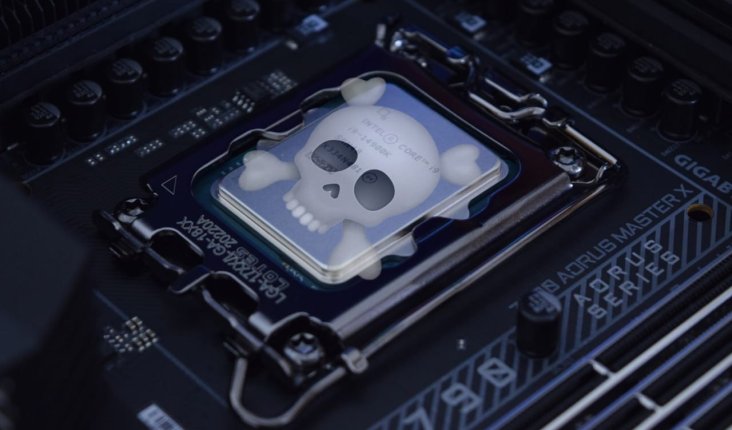

Первое время Intel проблему преждевременного выхода из строя процессоров признавать не хотела. Но когда претензии по неисправностям начали расти, как снежный ком, Intel пришлось признать эту проблему. И в сентябре 2024 года компания сообщила, что причиной является повышенное рабочее напряжение процессора, которое он же сам ошибочно и запрашивает.
Список процессоров 13-го и 14-го поколений подверженных браку
То есть, при той или иной вычислительной нагрузке на процессор, он всегда запрашивает от материнской платы напряжение питания значительно выше необходимого. Так заявляет Intel. Из-за этого процессор за короткий промежуток времени деградирует до неработоспособного состояния.
Intel заявляет, что этой напасти можно избежать путем обновления BIOS, в микрокод которого внесены соответствующие исправления уменьшающие напряжение питания. Но дело в том, что процессорам, которые уже успели поработать с повышенным напряжением этот «костыль» уже не поможет, поскольку необратимые процессы разрушения в процессоре уже произошли.
И проблема в процессорах находится на физическом уровне, так как микрокод управляющий напряжением питания прошит в самом процессоре. И перепрошить его уже нельзя, да и зачем у полудохлого процессора это делать. А можно только заменить на новый процессор с «правильным» микрокодом.
Но неужели опытные инженеры Intel так легко прошляпили эти ошибочные запросы на критически высокое напряжение? Может дело совсем в другом, и это было сделано умышленно. Постараюсь сейчас это объяснить, для этого вспомним немного хронологию развития процессорной архитектуры. Кому это не особо интересно, можно сразу перейти ниже по тексту к описанию 12-го поколения Alder Lake и далее.

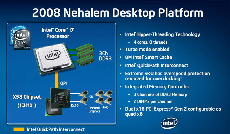

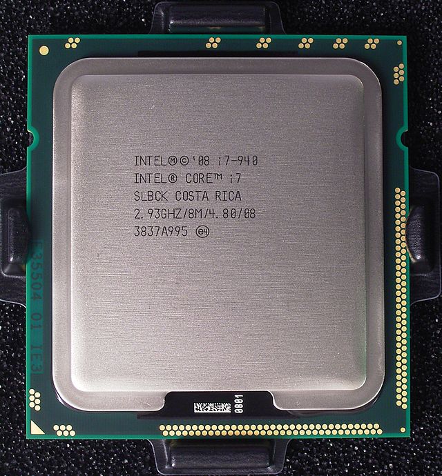

В конце 2008 года звезды удачно сошлись над компанией Intel и миру был явлен новый процессор с прорывной на то время архитектурой Intel Core.
Процессор 1-го поколения Nehalem на новой архитектуре Intel Core
В отличие от предыдущих «склеек» двух кристаллов Core 2 Duo под одной крышкой в процессорах Core 2 Quad, новая архитектура не имела их глобальных недостатков. Таких, как обмен данными между процессором и оперативной памятью через северный мост, который имел низкую пропускную способность и фактически не мог реализовать весь потенциал оперативной памяти. И потому с таким «узким бутылочным горлышком», увеличение производительности этих ядер не имело никакого смысла.
Nehalem – все лучшее теперь впереди
В новой же архитектуре Intel Core 1-го поколения Nehalem северный мост был интегрирован в сам процессор. Линии связи процессора с оперативной памятью уменьшились и между ними стала использоваться новая шина связи «QuickPath Interconnect» с пропускной способностью до 25.6 ГБ/c, что было в два раза больше, чем у топовых процессоров с северным мостом, расположенным на материнской плате. Благодаря чему скорость обмена данными между процессором и оперативной памятью значительно возросла.
Сами же ядра процессора стали располагаться на одном цельном кристалле, что позволило увеличить скорость обмена данными между его ядрами. Была внедрена полноценно работающая технология многопоточности Hyper-Threading, которая дала ядрам возможность обрабатывать два потока данных. В предыдущих процессорах были лишь жалкие малоэффективные попытки использования этой технологии. Добавилась кэш-память 3-го уровня (L3), которая значительно увеличила быстродействие. У предшественника, Core 2 Quad, была кэш-память только первого (L1) и второго (L2) уровней.
Не менее важной явилась новая технология Turbo Boost, благодаря которой частота некоторых ядер динамически повышалась при увеличении на них вычислительной нагрузки. Добавлена поддержка набора новых инструкций SSE4.2.
Однако эти новшества не смогли в полной мере реализовать потенциальные возможности новой архитектуры Intel Core. И потому у неё остался большой модернизационный потенциал, который предполагал очень оптимистичный прирост производительности в последующих поколениях процессоров Intel Core.

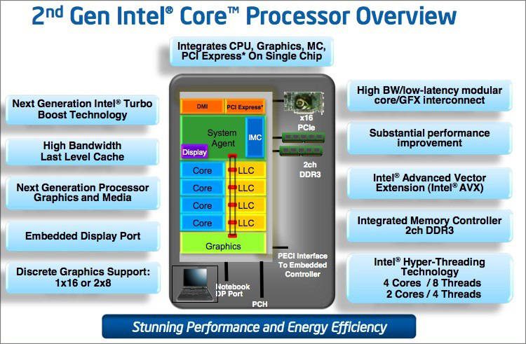

И во 2-м поколении процессоров Sandy Bridge представленных в начале 2011 года производительность ожидаемо увеличилась до значимых 20%. Я умышленно называю Sandy Bridge новым поколением процессоров, а не новой архитектурой. Поскольку считаю, что в данном случае это лишь модернизация и улучшение одной единственной архитектуры Intel Core в последующих поколениях процессоров.
В Sandy Bridge была проведена большая работа по модернизации архитектуры. Топовые модели имели четыре ядра и восемь потоков. Для соединения ядер с кэш памятью и графическим ядром была использована новая скоростная кольцевая шина с шириной 256 бит и скоростью обмена до 96 Гбит/c, что в несколько раз быстрее, чем у процессоров предыдущего поколения Nehalem.
Структурная схема процессора 2-го поколения Sandy Bridge
Эта шина позволяла обеспечить обмен с необходимой скоростью аж 20 ядер процессора. Это решение оказалось удачным и использовалось без значимых улучшений и в последующих поколениях процессоров. Появилась поддержка новых 256-битных мультимедийных инструкций AVX.

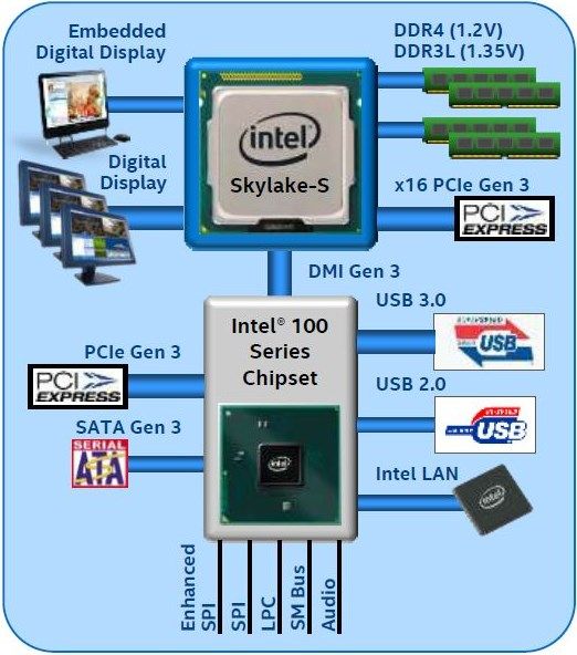

В сентябре 2015 года вышло 6-е поколение процессоров – Skylake изготавливаемые все по тому же 14 нм техпроцессу. При их проектировании Intel решила усидеть на двух стульях, реализовав одновременно поддержку двух стандартов оперативной памяти DDR-3 и DDR-4. Для этого инженеры «вкорячили» в процессор контроллер оперативной памяти поддерживающий два этих стандарта. Ну а в остальном это очередная оптимизация предыдущего поколения. Количество ядер у топовых моделей i7 6700 составляет четыре, как и прежде.
Структурная схема процессора (с одновременной поддержкой памяти стандарта DDR-3 и DDR-4)
Популярности эти процессоры не имели по нескольким причинам. Во-первых, их использование с памятью DDR-3 не давало существенного прироста производительности. Этот прирост не оправдывал затрат на приобретение такого процессора и новой материнской платы. А материнскую плату нужно было обязательно приобретать новую, поскольку сокет этого процессора LGA 1151 не совместим с сокетом предыдущего поколения.
Во-вторых, использование процессора с памятью DDR-4 хоть и давало относительно неплохой прирост производительности, но было дорогим решением. Материнки, поддерживающие память DDR-4, были значительно дороже поддерживающих DDR-3. И сама оперативная память была еще дорогая.

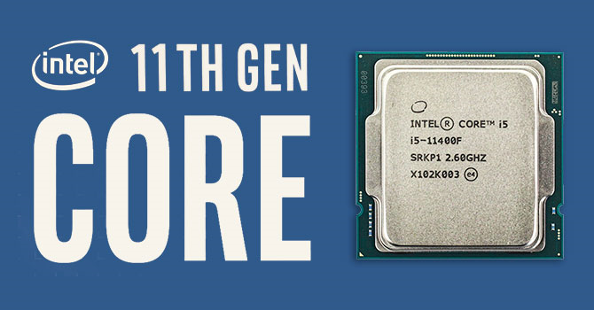

Rocket Lake – достойный процессор
В марте 2021 году вышло 11 поколение Rocket Lake – это последнее поколение, которое выпускалось по 14 нм техпроцессу и по совпадению, последнее удачное решение Intel.
Прирост производительности по отношению к предыдущему поколению составил 15-30%. Этого удалось добиться благодаря увеличению IPC – количества инструкций, которое процессор мог выполнять за один такт. Также был усовершенствован контроллер оперативной памяти, который стал обладать большей пропускной способностью, и позволял работать с более высокочастотной памятью. Появилась поддержка PCI-E 4-й версии. Это позволило процессору работать с устройствами, поддерживающими этот протокол без потери производительности.
Особой популярностью пользовался среднебюджетный процессор Core i5-11400, который имел приемлемую стоимость и хорошую производительность, которой хватало и для игр с высокими настройками графики и для тяжелых приложений.

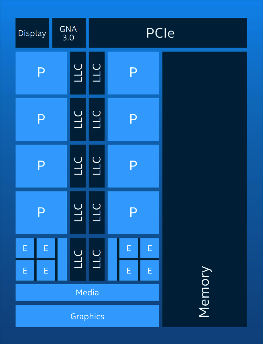

В ноябре 2021 года вышло сие чудо – 12 поколение Alder Lake с сомнительным техническим решением – гибридной топологией ядер процессора. Процессор теперь состоял из разных по производительности ядер, производительных Р-ядер и энергоэффективных Е-ядер не поддерживающих гиперпоточность. Такое техническое решение получившее дальнейшее развитие в последующих поколениях оказалось для Intel провальным.
Процессор с производительными Р- ядрами и энергоэффективными Е-ядрами
Я до сих пор не могу понять – зачем в десктопных компьютерах, где электроэнергия неограниченно поступает из сети, нужны процессоры с энергоэффективными ядрами? Учитывая, что, например, видеокарта RTX 4090 легко может потреблять до 500 Вт. Какие там единицы, пусть даже десятки Ватт Intel собралась экономить в десктопах, зачем, для чего?
Причина же кроется в том, что Intel не смогла запихнуть в свои процессоры только производительные ядра, а очень хотела бы. Эти ядра банально не влезли в установленный теплопакет, и кроме того, для их размещения требовался кристалл, имеющий большую площадь. Поэтому пришлось некоторую их часть заменить на ущербные низкопроизводительные ядра, несущие гордое название – энергоэффективные. Их можно было впихивать гораздо больше. Так сказать, для количества, для красивой картинки. Потребителю нужно было показать большое количество ядер, как у Ryzen-ов. Пусть даже они будут ущербными, количество ядер рулит.
Да и возможности внутренней шины обмена данными уже были исчерпаны, большое количество производительных ядер она уже не «вывозила», а с энергоэффективными справлялась за милую душу.

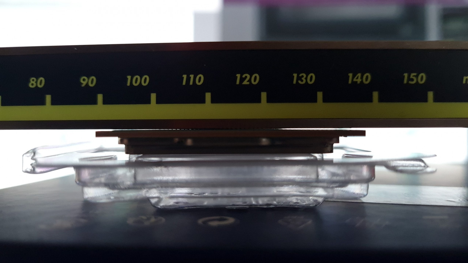

Еще это поколение прославилось новым сокетом LGA1700, который быстро деформировался, что зачастую приводило к пропаданию контактов процессора с сокетом. При этом ещё и деформировался процессор.
Искривление основания процессора на сокете LGA1700

В результате чего, уже в 2023 году, задолго до окончания гарантийного срока, счастливые обладатели этих процессоров воочию увидели результат быстрой деградации и начали сталкиваться с большими проблемами. Многие игры попросту не хотели запускаться на топовых линейках этих процессоров, выдавая различные ошибки. В феврале 2024 года компания Epic Games открыто обвинила Intel в сбоях игр на движке Unreal Engine.
Забавно, что для устранения подобных сбоев Intel даже предложила пользователям уменьшать тактовую частоту и напряжение питания, то есть банально вернуться к предыдущему 12-у поколению, получив от пользователей при этом деньги за 13-е. Это первый процессор в истории Intel с таким беспрецедентным количеством брака.
