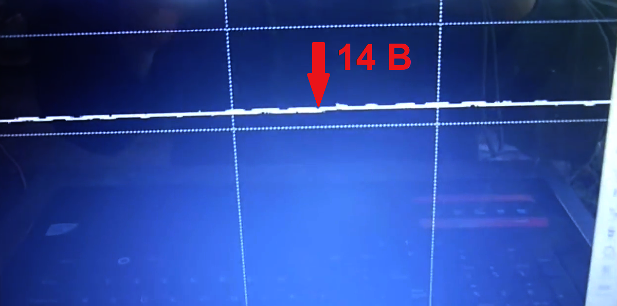

1. Штатный режим работы (с подключенным аккумулятором). В этом режиме аккумулятор является сглаживающим буфером. Он поглощает все всплески и пульсации напряжений возникающих в бортовой сети, являющихся результатом неидеальной системы энергоснабжения (её главный элемент – генератор). Идеальные системы могут быть только в теории. В моменты провалов напряжений аккумулятор становится источником тока и восполняет провалы своей энергией. В результате чего напряжение бортовой сети никогда не будет выходить за пределы рабочего диапазона напряжений аккумулятора и в среднем будет составлять 14 В. Что и подтверждает приведенная ниже осциллограмма.
Видно, что линия практически прямая, без всплесков, пульсаций и провалов. Такое питание является практически идеальным для всех электропотребителей автомобиля.
Аккумулятор в машине выполняет примерно ту же роль, что и сглаживающий конденсатор в блоках питания. Где он заряжается во время максимальной амплитуды пульсаций и отдает энергию в промежутках между ними. Сглаживая таким образом пульсирующее напряжение.

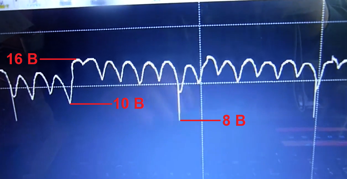

2. Режим с отключенным аккумулятором. Теперь бортовая сеть осталась без буфера в лице аккумулятора. И все всплески, и провалы напряжения сглаживать уже не будет. Но худо-бедно система энергоснабжения сама поддерживает напряжение в безопасных для электропотребителей пределах. Допуская пульсации и провалы в относительно безопасном диапазоне от 10 до 16 В, изредка на очень короткие промежутки времени проседая до 8 В. Что видно на осциллограмме ниже.
В принципе такой режим энергоснабжения можно назвать приемлемым. Короткие провалы до 8 В, негативного влияния на электропотребители не оказывает.

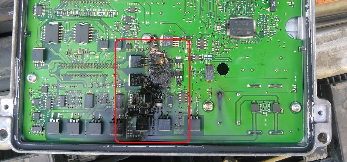

Исходя из результатов проведенного анализа, я настоятельно рекомендую никогда не отключать клеммы от аккумулятора на работающем двигателе современного автомобиля, который буквально напичкан нежной электроникой. Десять раз вам может повезти, а на одиннадцатый раз не повезет. Сожжете «мозги» автомобиля и будет вам горе.
Выгоревший участок ЭБУ
