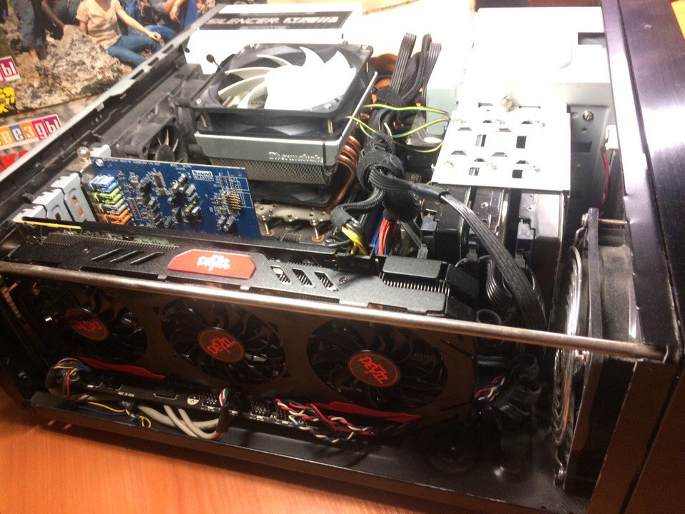

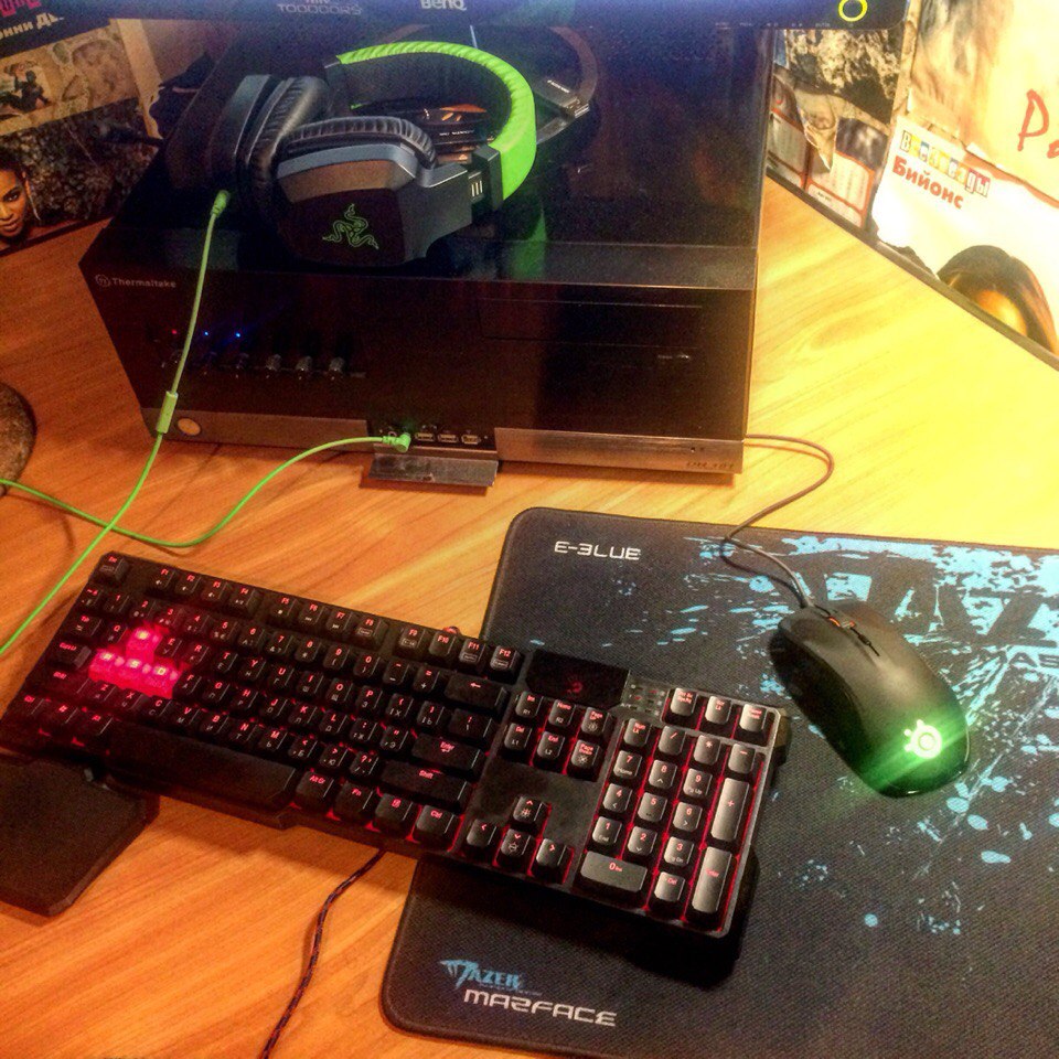

Мой переход на тёмную сторону начался задолго до осознанного понимания, каким в дальнейшем я вижу свой пк. Мне не нравится корпус в его стандартном понимании, этот огромный ящик под столом... На столе он выглядит ещё более уродски, как шифонер из 90 в современной квартире. Поэтому когда мой заработок стал достаточным, чтобы покупать дорогие вещи, я потратился на дорогую вещь... Термалтейк DH 101, впереди было стекло, которое я удалил и вмонтировал туда реобас, вполне лаконично и закончено получилось.
Левая фотография это 2015, правая это 2017 и рх480 на 8гб.

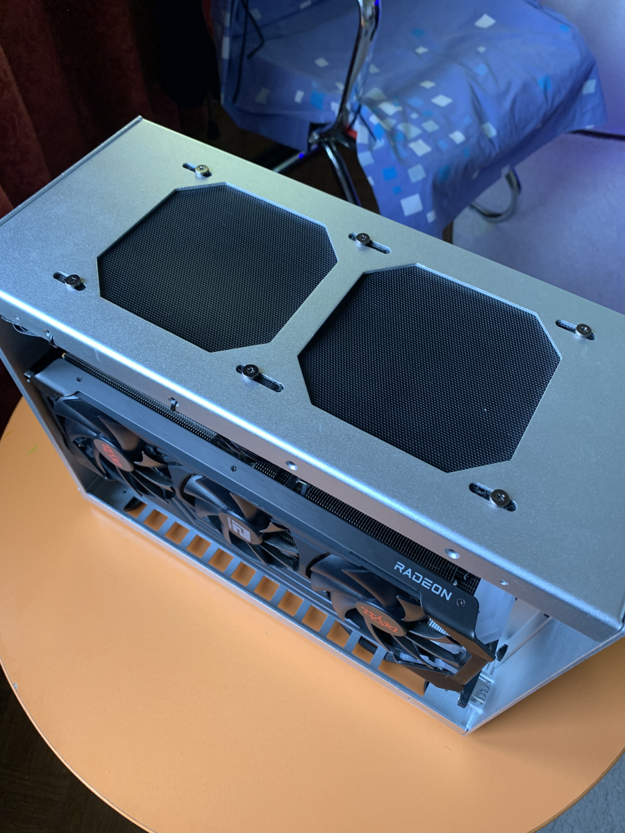

Как видно по фотографии, у корпуса на задней стенке и днище есть вентиляционные квадратики, через которые он забирает воздух, чтобы прогнать его через радиатор сжо Cooler Master MasterLiquid Lite 240, которое я купил взамен ид кулинг. Шланги у км короче, тоньше и спокойно гнуться, таким образом не торчат и не свисают внутри корпуса, как лианы в джунглях. С приходом лета, стёкла с обеих сторон я снял, улучшив охлаждение всей системы. Так же планирую убрать пылевой фильтр, тк толку от него нет.

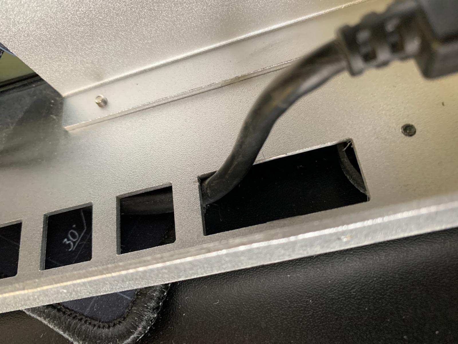

Кабель юсб 3,0 я провёл по днищу, расширив один из вентиляционных квадратиков.

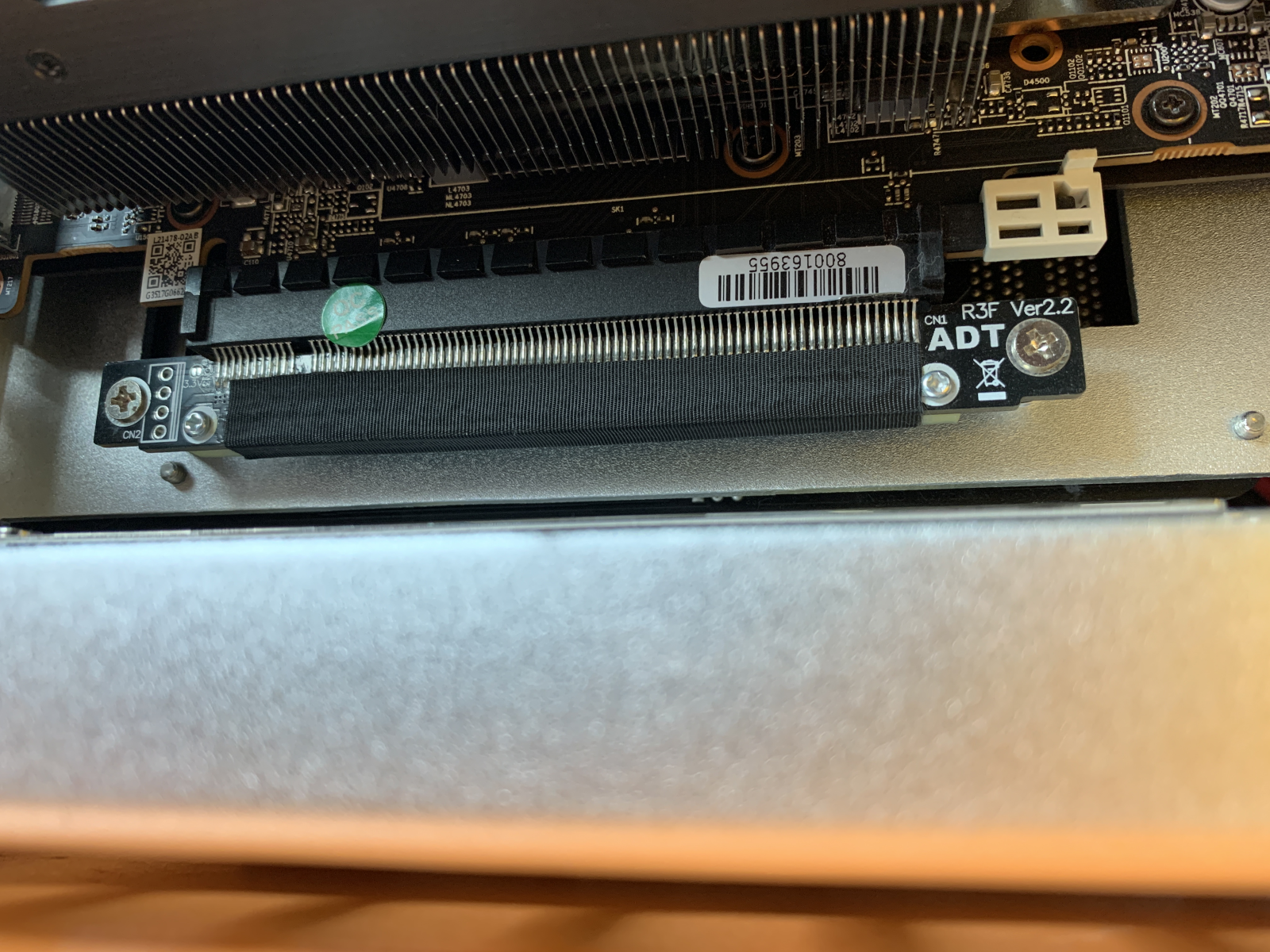

Райзер клали в корпус за дополнительную плату. Стандарт 3.0.

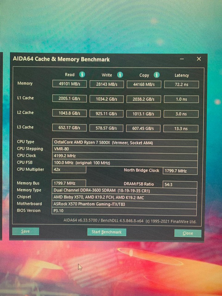

Есть инфа, что зен3 процы могут 4ггц память, да и мать может до 4,5... Я же заводил озу на 3800, и никаких изменений толком не заметил, наоборот упали значение. Считаю 3600 наиболее оптимальной частотой для текущего поколения процессоров.

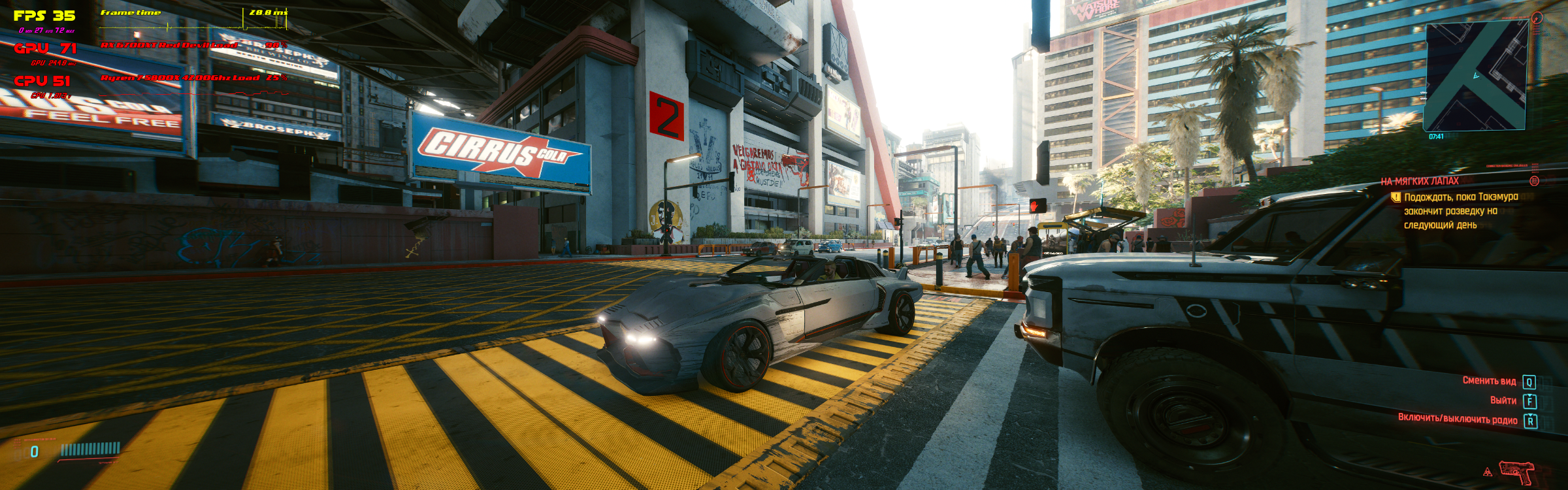

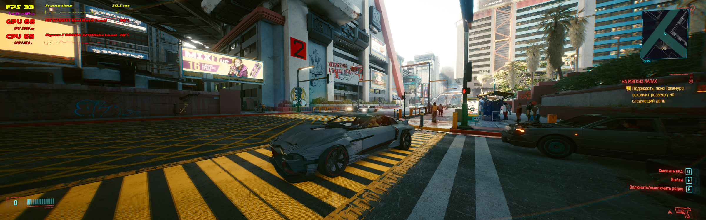

Возможны вопросы, а как это в играх отразится, ты же скинул частоты с проца... Да что же это такое, чем выше разрешение, тем пассивнее проц. Скоро вообще процы будут встраиваться в видяхи, и на этом будем играть, потому что эти моща... Они не нужны, даже в кодировании, видяхи это делают лучше. Проц мы используем лишь чтобы включить пк, а тот же яндекс браузер может за счёт видяхи работать. Хотя, вроде стримы до сих пор требовательные к ядрам и потокам... Но, долго ли... Ртх 3000 серии, может много. Не удивлюсь, если 4000 будут стримить без проца.
На верхнем скриншоте, частота указана неверно, опять мой косяк. Но, там было 4,6, то есть это без андервольта скрин.
На нижнем андервольт и залоченная частота 4,2.1-3 градуса/кадра это погрешность, поэтому гыгыкать и тыкать пальцем в 71 градус видяхи не стоит.

ОЗУ надо тайминги меньше, да, я этим занимаюсь, стабильно держит 18-19-19-35
