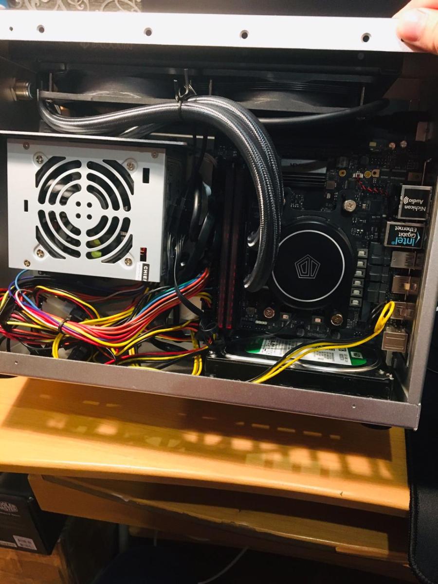

Там же взял и водянку ID-COOLING FROSTFLOW X240 за 3480 вечно падающих рублей. Ничего плохого сказать не могу, проц в осст около 45. Мне норм. Как вариант можно анусы охлаждать фееричных особ. Почему не обычный кулер, ну потому что у меня мини пк, и нужен производительный, низкопрофильный и тихий… А таких мало, и стоят в таких случаях дороже воды… Сам Амнисия велел юзать воду. Тем более 2 качественных вентилятора на выдув. А ещё вода рассеивает 200 ватт тепла, а тот же ноктуа NH-L9I около 90, мой райзен про 1700х имеет тдп в 95.
А ещё, ничего и никуда не упирается, как это часто бывает в мини итх.
Для моей системы, шланги слегка длинноваты.
Всё это питает бп CHIEFTEC SFX-450BS сфх формата. Даёт честные 432 вата и имеет активный PFC, а так же все нужные фишки качественного бп(окромя кабл менеджмента). И это за 3610.

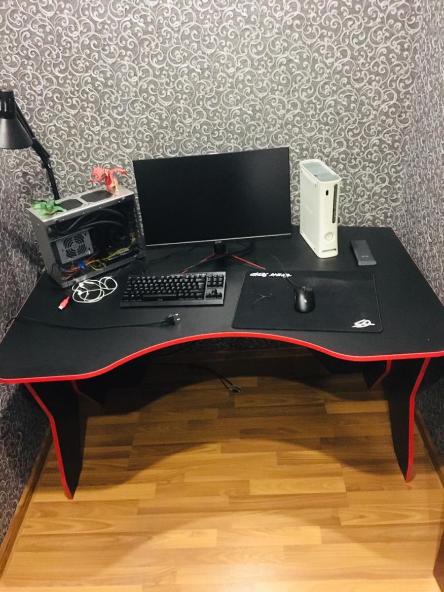

Покрасить бп, укоротить и оплести провода. Мой стильный пк с этими черно-желтыми кабеляшками не смотрится. Ну и купить райзер 16х, пока лишь 8х.
4 винта, это жесткий на 2,5. Можно легко и 3,5 поставить.
Подытоживание: эта сборка позволяет мне коротать вечера в ожидании сайберпанка, изучать макОС на виртуальной машине. Я получаю лёгкое фонтанирующее удовольствие от плавности моего пк, от его быстродействия и (эстетики). Удалось уложиться в бюджет «мощный игровой ультимативный пк для игр, просто пушка!!!11»
