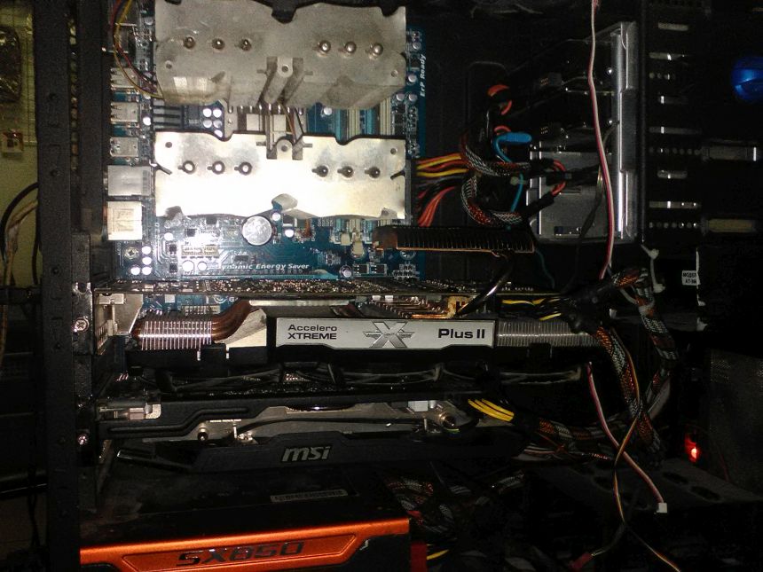

Хоть система охлаждения и нереференсная, но мне она сильно непонравилась по уровню шума, даже когда видеокарта стояла одня, температуры в играх достигали 90С, vrm правдв держался достойно около 70С. Основная система охлаждения у меня уже был, это Accelero xtreme 2 plus
Хоть и старая системка, но она справляется со всеми ГПУ . Стояла на 5 видеокартах и никогда меня не подводила (только вентиляторы не от всех ВК крутятся корректно)
 Установил её на ВК, температуры чипа просто сказка, НО на VRM температуры в бублике уходили за 100С через 2-3 мин. Значит нужно что то делать на охлаждение цепей питания, хоть родные радиаторы и остались частично, но по форуму понял что они не справятся.

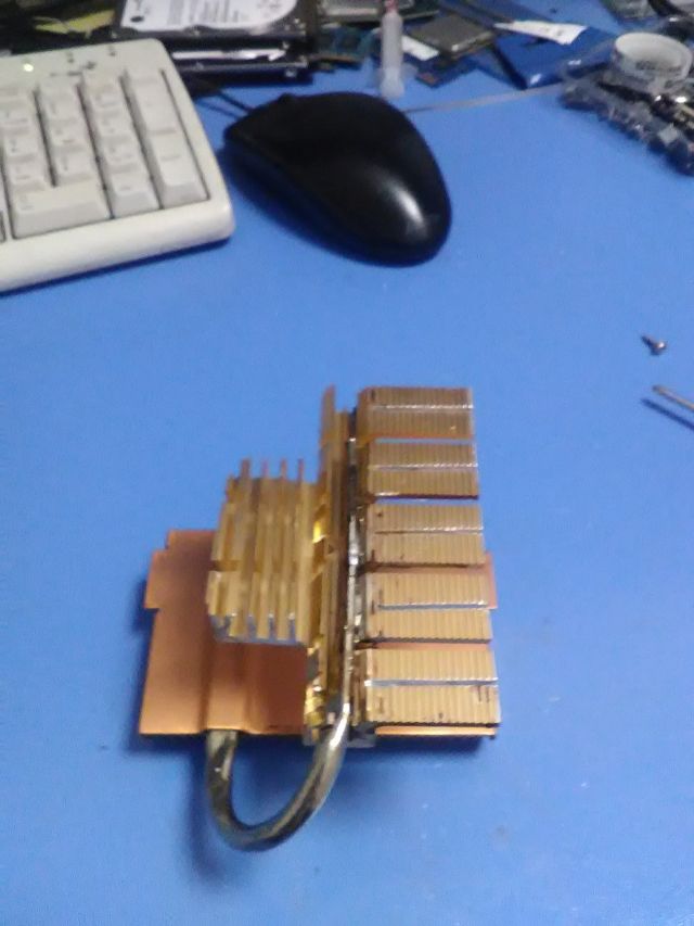

покопался в закромах и распаял старый радиатор от какой то видюхи
стал припаивать к тому который уже был, это был какой то ужас, паял феном на 500С грел минут 20, в итоге трубку припаял, а с другой стороны радиатор отпаялся который изначально на трубке был.
кое как в тисках всё таки спаял всё как надо (хотя подозреваю что трубка в самом радиаторе пропаяна плохо)
пока всё это ставил разобрал и собрал видюху раз 20, сначала радик сажал на термопасту, но контакт фиговый был, то перекашивало то ещё чего, поставил термопрокладку, температуры стали более менее, на врм1 в полной нагрузке 75С на врм2 радиатора пока нет , но его обдувает с боковой крышки 70С, температура чипа 69С вольтаж 1.07в.
Но как потом оказалось, прошло не всё так гладко, спалил 1 фазу питания. Температуры на скрине выше при вольтаже на ГПУ всего 1.07в , в майнинге этого хватало. Но когда свернул лавочку (да, отбилась) и начал играть в игры, ждал сюрприз. Хоть напруга и была понижена до 1.175В ВРМ начал греться до 90-100С в зависимости от игры (если бы я тогда знал что сгорела фаза, предпринял бы чего нибудь). Начал колхозить дальше. Поставил обдув радиатора и текстолита. И заменил вентиляторы Аселеры на корпусные 92х25мм на 1000Об/мин (мой потолок бесшумности)
Температуры упали, чип вообще холодный был, в FurMark грелся до 70С всего, в играх не видел больше 65С, а вот VRM продолжал напрягать, в бублике 85С в играх 75-78С (повторюсь было уже 4 фазы вместо 5ти)

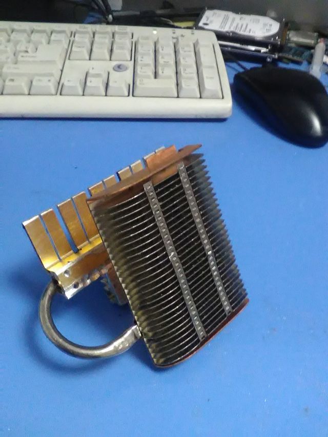

 Так просидел пол года, производительность устраивала, шум и нагрев вроде бы тоже. Но как обычно дурная голова рукам покоя не даёт, собрал вот это чудо  и припёрло мне поставить воду. Всё бы хорошо, но так как местом я больше не ограничен, решил пойти в максимализм.
Если что это полный радиатор от сокет АМ2, немного подрезаный по низу, и вот тут моя самая главная ошибка. Я припаял 2 медные полосы по основанию для контакта с транзисторами VRM без дополнительного крепления на болты. Когда всё поставил, был в шоке, температура VRM в бублике упала до 57С (и это на 4х фазах) с обдувом радиатора.

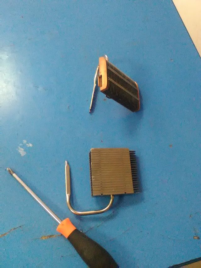

 Но недолго музыка играла, в один нехороший момент пайка отвалилась (медь с алюминием паял первый раз) и закоротила ещё 1 фазу.
Итог: Пробило чип, после выпайки фаз карта стартует, но на экране синие полосы. Надеюсь будет кому то полезно.
