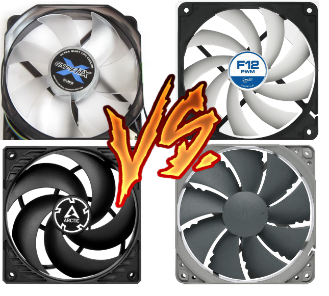

Тестирование Zalman 11x VS Arctic Cooling P12 / F12 VS Noctua P12 Redux

Теперь непосредственно к вентиляторам. На тест пришли:
1. Zalman 11x. Синяя подсветка полупрозрачные лопасти. Максималка 2000об.
2. Хвалёная и дорогущая Noctua NF P12 Redux. Максималка 1700об.
3. Пока что нигде (может я плохо искал) не обозрённый никем Arctic Cooling P12. Интересная форма лопастей, максималка 1700об.
4. Arctic Cooling F12. Максималка 1350. Явный аутсайдер по оборотам, но он как-то справлялся...
Все кулеры "нулёвые", без пробега, не биты, не крашены кроме F12. Он начал издавать иногда странные звуки при работе. Залман достан из запасников, остальные куплены в регарде.

Что ж, какие выводы можно сделать. Начнем с худших.
AC F12 не справлялся со своей задачей, да. Мне приходилось всегда выкручивать корпусные вентиляторы на 1350 оборотов, чтобы уложиться в 95 градусов. Когда рендерил в сони вегас температуры доходили до 90, что в принципе меня устраивало. В играх редко за 80 переваливало. Впрочем, продолжим.
Залман приятно удивил своей способностью крутиться до 2000, что даёт преимущество в охлаждении, если ты глухой или играешь в наушниках. При 1700об он лидирует по температуре, но не лидирует по шуму.
Ноктуа. Разочарование. Прям хочется вернуть в магазин как брак. Больше 1000р стоит это недоразумение. Возможно часы наработки у него большие, но что-то мне подсказывает, что оно того не стоит, проще купить почти в 2 раза более дешевые...
...Arctic Cooling P12! Просто победа как по мне при небольшом косяке, возможно брак, а может особенность работы. При работе в диапазоне от 1500 до 1550 оборотов появляется странный гул двигателя. Не очень парит, почти не слышно, да и поймать его удалось только вручную управляя по 1% в SpeedFan'e. В других же аспектах он выделяется, просто заставляя курить в сторонке соперников. 88 градусов при еле слышимой работе, когда ноктуа уже ревел как маленький, но толстый коптер. 44, Карл! При допустимых 95-97 градусах в стресстесте, его вообще не будет слышно в каждодневе.
