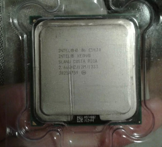

Источником данной статьи является процессор Xeon E5430, купленный по ошибке с алиэкспресс. Почему именно "по ошибке?", придя с подработки и увидев скидку на почте был заказан процессор в оригинальном варианте без доработок. А осознание того, что я ошибся пришло лишь на следующий день, когда он уже был отправлен и отменить заказ уже было нельзя.
Поэтому спустя некоторое время процессор оказался у меня на руках и пришлось искать самые дешевые пути, чтобы сделать все необходимое для его корректной работы. Благо на местных площадках я время от времени отмечался и найти наклейку для меня не составило труда, а пропилы напильником сделать еще проще, чем найти и приобрести наклейку на месте в 2024 году. И так как у меня удалось адаптировать процессор - пишется данный материал.

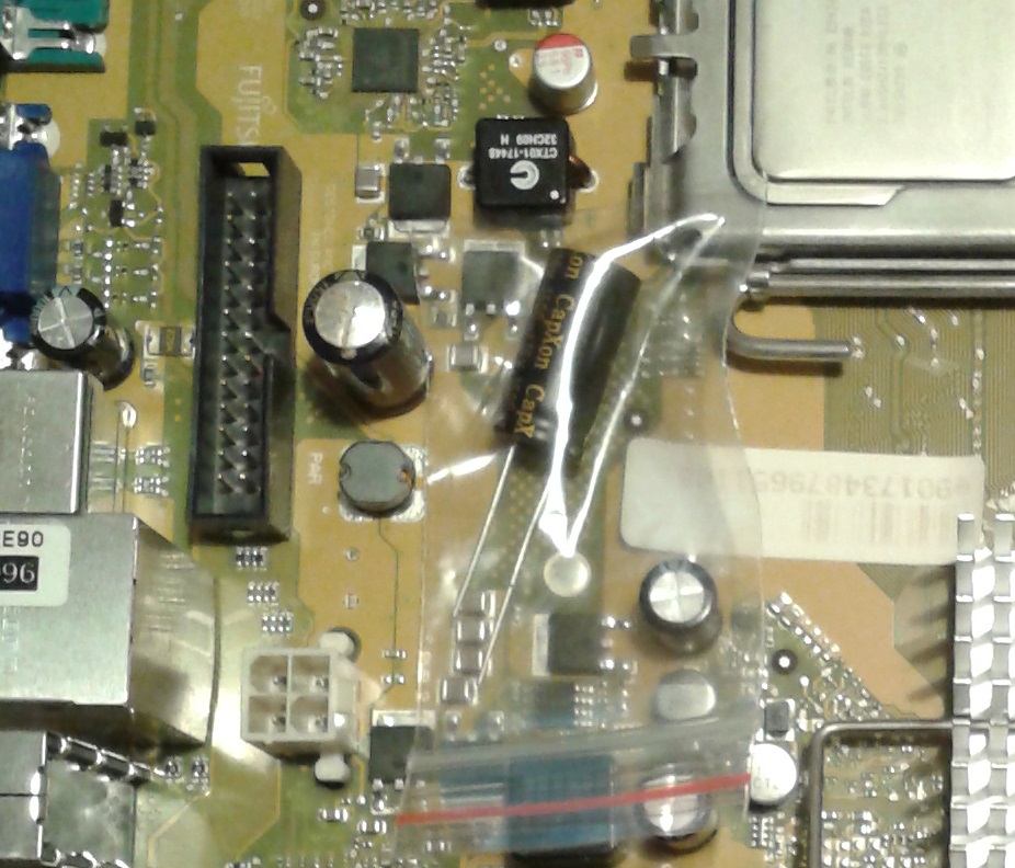

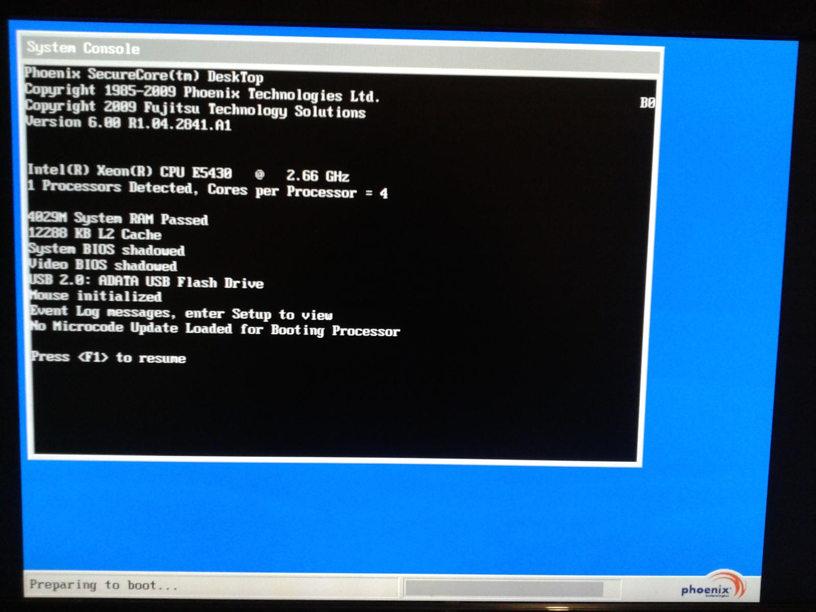

Но не все было так просто, как хотелось. Имевшаяся на руках материнская плата ASUS P5KPL-AM IN/GB наотрез отказалась видеть этот процессор, даже с модифицированным биос с микрокодами для Xeon. Была отчаянная попытка дрессировки прижимной планки, но она ничего не дала. Плата не видела процессор и он был холодный, что свидетельствовало о том, что питание на него скорее всего не поступает. Поэтому пришлось прибегнуть к помощи извне. Принеся процессор в один из местных магазинов был получен ответ на вопрос о том, что причина все же в материнской плате. И поэтому пришлось искать альтернативу и так, чтобы был смысл тратить на это деньги. И на смену ASUS P5KPL-AM IN/GB пришла Fujitsu-Siemens D2841-A11 S3 у которой не было проблем с Xeon, но она активно ругалась на отсутствие микрокодов под процессор.
Благо эту проблему удалось очень просто решить, найдя нужные файлы на сайте OSZone. Так же материнская плата требовала внимания и пришлось перепаять один вспухший конденсатор, дабы что-то не перегорело, так как он находился в обвязке по питанию процессора.
И когда все подготовительные манипуляции были сделаны, смело приступил к установке операционных систем на два разных жестких диска, чтобы убедится в корректной работе процессора в данной материнской плате.

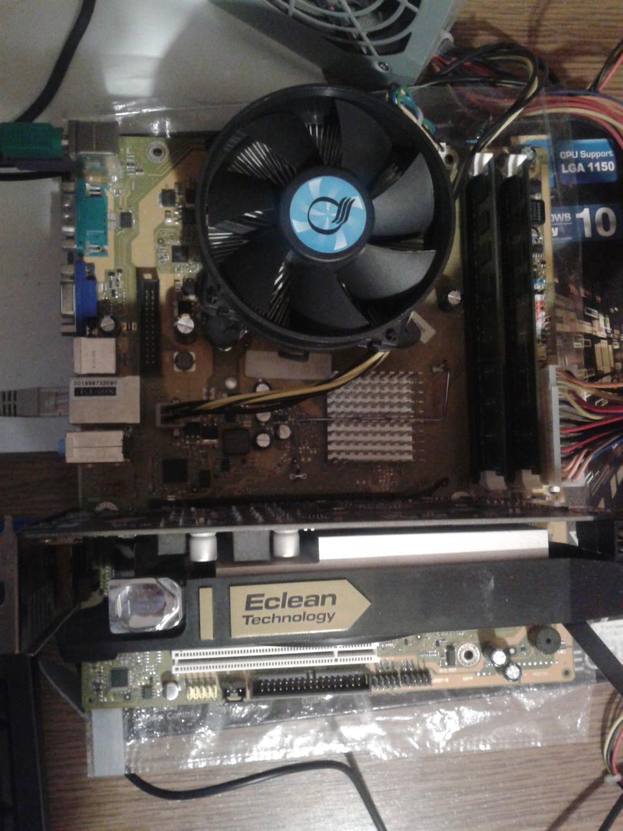

Тестовый стенд
- Процессор: S-775 Xeon E5430
- Кулер: Intel Box подобный с медным пятаком
- Материнская плата: S-775 Fujitsu-Siemens D2841-A11 S3
- Оперативная память: 2Гб Samsung PC2-6400 и 2Гб Patriot PC2-6400
- Видеокарта: Zotac Geforce 650 TI 1GB GDDR5
- Жесткий диск 1: SATA II Toshiba HDS721616PLA380 160Гб
- Жесткий диск 2: SATA II Samsung HD161HJ 160Гб
- Блок питания: FSP ATX-400PNR
- Операционная система: Windows 7 SP1 Home Basic X64 и Windows 10 LTSC 2021
- Драйвер: ForceWare 466.77

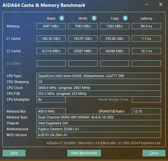

Тест кэша и памяти показывает незначительное, но улучшение от старой платформы за счет более широкой системной шины.

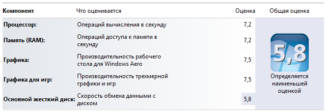

Комплексный бенчмарк Windows 7 считает самым слабым звеном жесткий диск. Второе место по величине баллов занимает процессор с оперативной памятью, а фаворитом тест считает видеокарту.

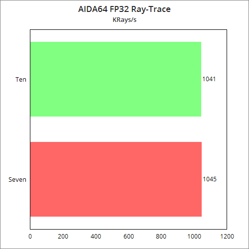

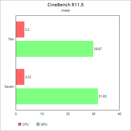

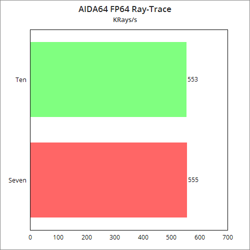

Тест вычислений трассировки лучей так же демонстрирует небольшую разницу в пользу Windows 7, которая держится на уровне погрешности.

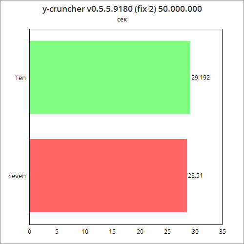

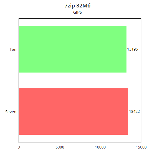

В тесте архивации можно подчеркнуть разницу, так же держащуюся на уровне погрешности.

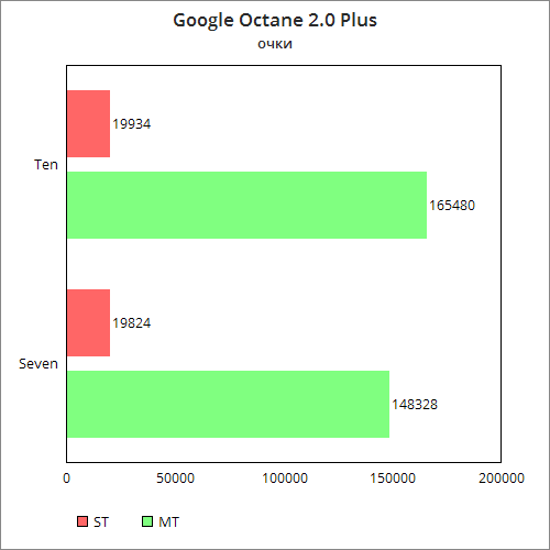

Тестирование в веб браузерах будет происходить на разных версиях данных обозревателей. Для Windows 7 - это Supermium 126, а для Windows 10 - Chrome 131.
И в данном тесте мы можем увидеть, что тенденция сохраняется и разница так же держится на уровне погрешности.

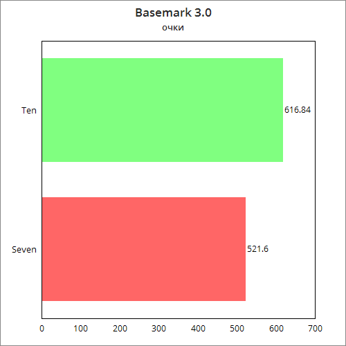

В данном тесте разница увеличивается на 11% и выходит за уровень погрешности в пользу веб браузера Chrome 131.
Комплексный тест повторяет тенденцию предыдущего теста. Только в этот раз разница уже достигает 18% в пользу Chrome 131.

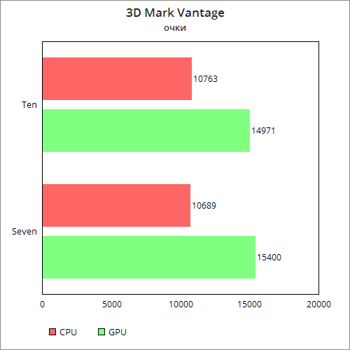

Закончим тестовую сессию простыми 3D тестами.
В данном тесте все возвращается на "круги своя" и снова Windows 7 показывает результат чуть быстрее, но на уровне погрешности.
В этом тесте разница чуть превышает уровень погрешности в пользу Windows 7 достигая 6%, но разница незначительная и раньше мы убеждались, что порой этот тест является вовсе не показательным для видеокарты. При этом тест процессорной части также остается в пределах погрешности.
