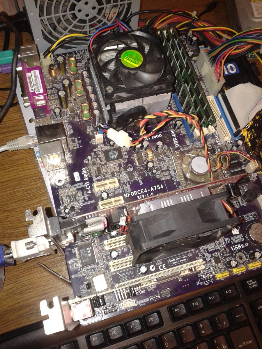

Так ко мне попала материнская плата ECS S-754 Nforce4-A754 rev.: 1.0 в руки изначально без кулера и с поздним процессором Sempron с поддержкой SSE3 инструкций. Беглый взгляд на эти комплектующие сразу подал идею, что нужно искать более старый процессор без SSE3 инструкций для запуска платы, так как с высокой вероятностью у нее могла оказаться старая BIOS и, как следствие, не прохождение инициализации оного. Найти процессор под S-754 в сегодняшних реалиях непросто, не то что нарваться на один из первых процессоров под этот сокет. Но на моей стороне был опыт поиска ретро комплектующих в период 2017-2020 годы и я знал возможные места, где данные "камни" могли заваляться.
Так со второй попытки в одном месте у меня получилось раздобыть Athlon 64 3200+ (ADA3200AEP4AX) и кулер к нему. Казалось, дело сделано и можно смело гонять тесты. Но как выяснилось — не все так просто. У материнской платы оказался поврежден либо сокет, либо имелась трещина в многослойном текстолите и стоило только защелкнуть кулер на защелку, как плата отказывалась стартовать и начинала ругаться на оперативную память. Благо на моем тестовом стенде закреплять кулер на защелку строго не обязательно, так как он крепко сидит на процессоре благодаря собственному весу и термопасте...

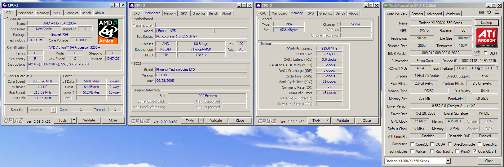

Тестовая конфигурация
- Процессор: Athlon 64 3200+ (ADA3200AEP4AX);
- Кулер: Боксовый кулер AMD;
- Материнская плата: ECS S-754 Nforce4-A754 rev.: 1.0;
- Оперативная память: 3x512 Мб Samsung PC-3200;
- Видеокарта: Powercolor Radeon X1300 Pro 256 Мб GDDR2 64 бит;
- Жесткий диск: IDE Seagate ST380011A 80 Гб;
- Блок питания: FSP ATX-400PNR;
- Операционная система: Windows XP SP3 Professional;
- Драйвер видеокарты: Catalyst 8.11.
Материнская плата долго не хотела сдаваться без боя и из четырех процессоров (3 - Sempron, 1 - Athlon 64) переварила только самый старый процессор. А он вместе с последней версией BIOS согласился работать только с памятью Samsung, планки других производителей принимать наотрез отказался. Ну и загрузка с флеш-накопителя не работала, поэтому пришлось подключать привод и устанавливать операционную систему с диска.
А после установки операционной системы выяснилось, что нет вывода звука со звукового кодека и пришлось дополнительно использовать звуковую карту. Сначала это был китайский MP3 плеер, купленный когда-то давно за 100 рублей с AliExpress, но позже его место заняла обыкновенная звуковая карта на чипе C-Media.

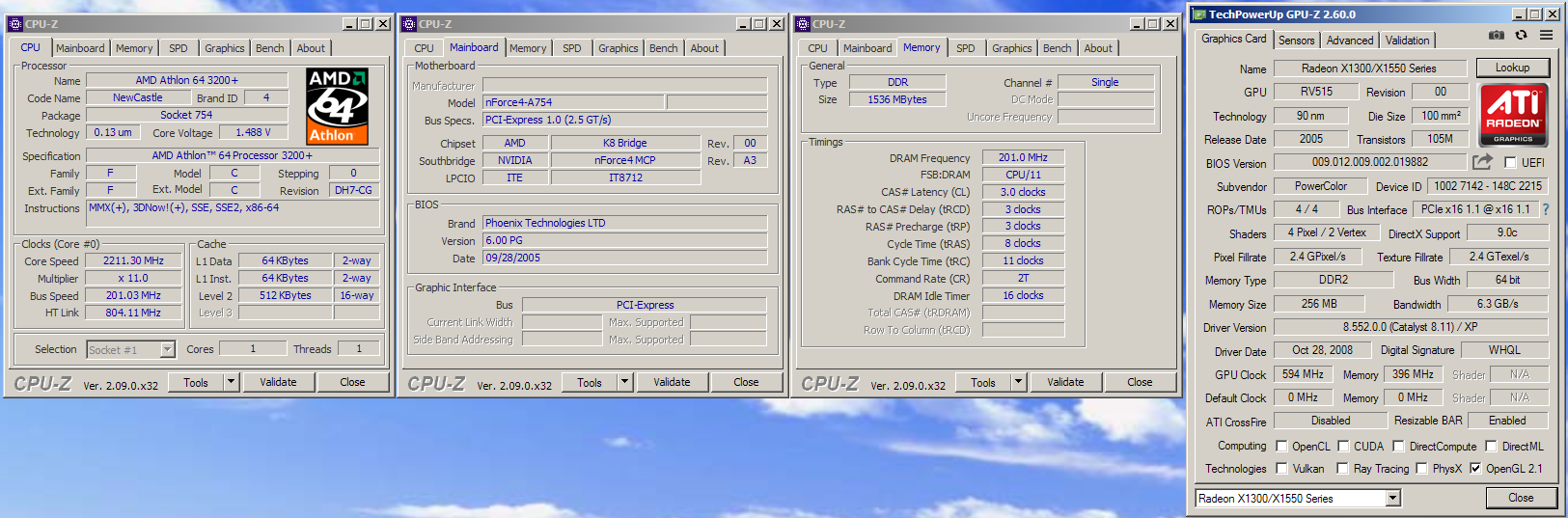

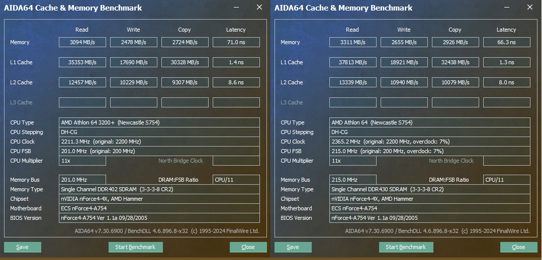

В свое время я имел опыт общения с процессором Athlon 64 3700+ под 939 сокет на ядре San Diego, который легко разогнался до тактовой частоты 2,75 ГГц на материнской плате с чипсетом nForce 4 Ultra и предположил, что смогу разогнать текущий процессор до 2,6 ГГц, но не тут-то было.
В реальности удалось разогнать процессор и оперативную память всего на 7%, в итоге не достигнув даже отметки 2,4 ГГц.

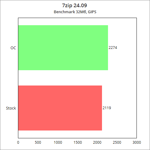

Начнем как обычно с синтетических тестов — с теста архивации.
При разгоне на 7% получаем равнозначный прирост в 7% по баллам. Далее перейдем к тесту процессора при использования операций с плавающей запятой.

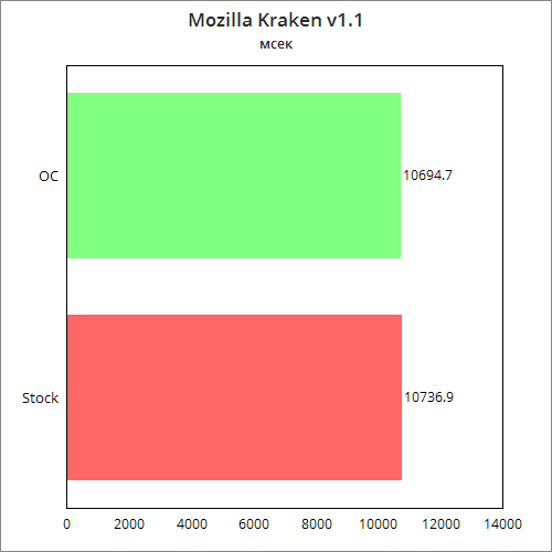

В тесте выполнения Java скриптов сообщества Mozilla мы можем видеть разницу на уровне погрешности, которая не достигает даже 1%.

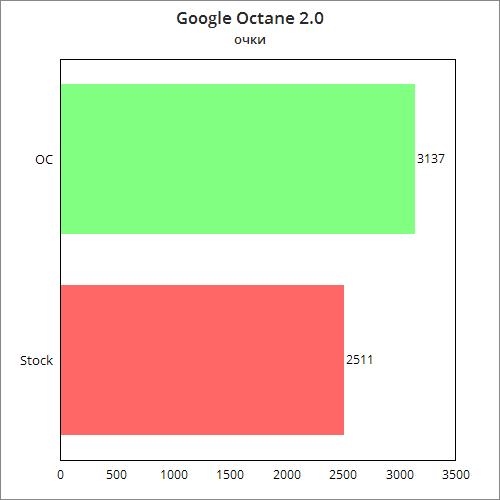

А вот в тесте Google разница достигает 25%. Ситуация двоякая: с одной стороны, величина разгона процессорной части сильно ниже, с другой — разгон графического процессора имеет близкую величину.

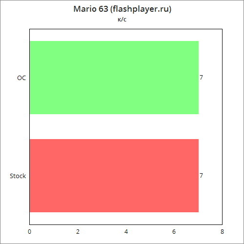

Adobe Flash Player проигрывался через браузер MyPal 29.3 и поймать разницу между неразогнанной и разогнанной системой не представилось возможным. Разница равна величине погрешности.

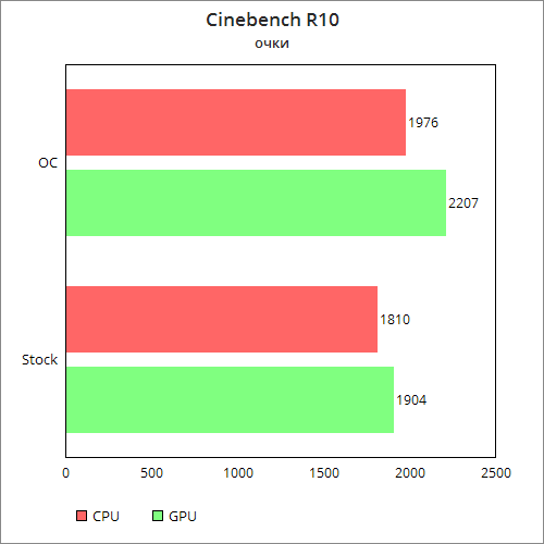

В тесте рендеринга 3D сцены получаем прирост 9% по процессорной части и 16% по графической части.

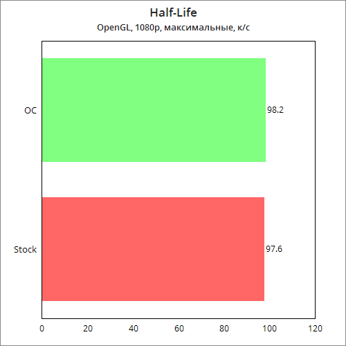

В игре Half-Life, как обычно, сложно поймать разницу, поскольку даже без разгона частота кадров достигает практически максимального значения, поэтому разница держится на уровне погрешности.

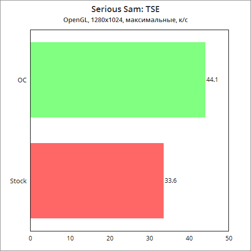

В этой игре разница достигает внушительных 31%, преимущественно за счет разгона видеокарты.

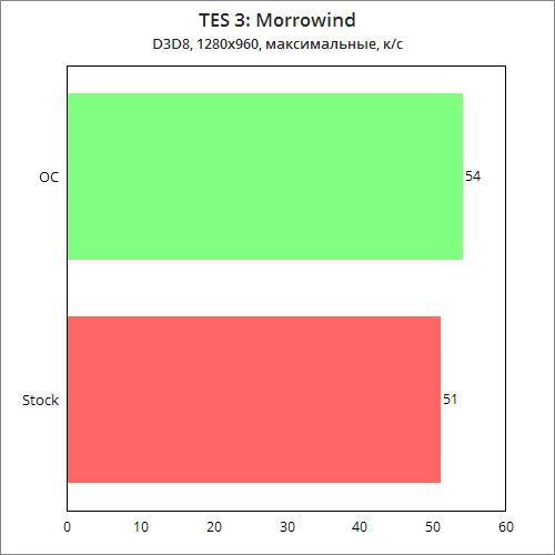

В единственной игре жанра RPG, использующей DirectX для вывода картинки, разница составляет всего 6%.

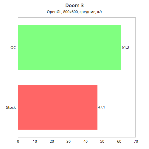

Открыть портал в Ад получилось с 30% разницей при разгоне на этой системе.
