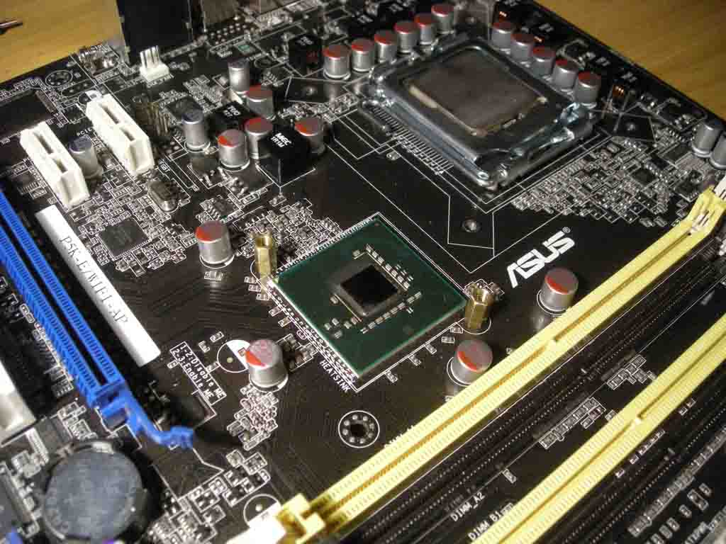

Однажды надоело мне, что северный мост на материнке ASUS P5K-E, не без помощи тепловой трубки, нагревается от мосфетов. Напомню: на этой материнке радиатор на мосфетах соединён с радиатором СМ с помощью тепловой трубки. Вот объясните мне этот физический феномен: как хладагент в трубке испаряясь на конце более холодном должен был конденсироваться на более горячем?
<br/>Вот и решил я снять эту билиберду от АСУСа и состряпать новый кулек на СМ. В запасе имелись радиатор с 2 ТТ от скоропостижно скончавшейся ещё несколько месяцев назад 8800 GTS, да не простой, а с кулером Sparkle Calibre! Вот половину радиатора этого кулера я и взял. Так же имелась медная пластина от кулера 1800ХТ (не волнуйтесь, карта жива, просто на ней теперь стоит водичка ;) )

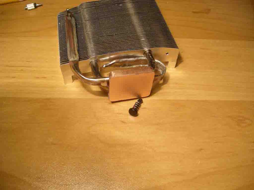

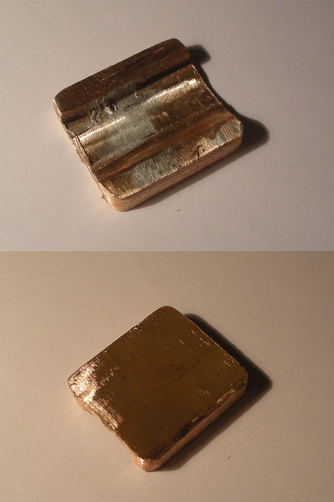

Сначала отпилил кусочек пластины и начал увеличивать прорезь в ней. Наконец сделал:
(готовое основание)

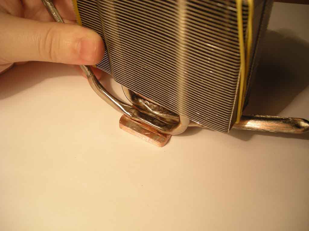

Чуть чуть подогнул трубки на радиаторе, примерил:
(примерка)

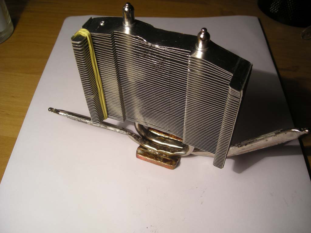

Дальше - самое сложное - пайка! Паял на плите, припой - ПОС-61, флюс - ЛТИ-120.
Паять теплотрубки оказалось не так то просто... нагреть тепловую трубку с радиатором до температуры плавления припоя сложно, она сразу же охлаждается радиатором. Может это и к лучшему - снял с плиты залужённое основание, прижал к нему подогретые предварительно трубки - дальше пошевелить их не удастся, так как припой мнгновенно охлаждается трубкой и всё намертво припаивается
Разогреть такую конструкцию до температуры плавления припоя с помощью обычной плиты далее кажется проблематичным. Но полученное положение трубок меня устраивало, поэтому отогревать всё ещё раз я не стал.

Дальше я принялся подгибать ненужные концы трубок, те что вне радиатора. Аккуратно это сделать не удалось, внешний вид так себе... Одна трубка оказалась за радиатором, другая - под ним, загнутая в кольцо. Возможно что эти концы тоже будуть принимать участие в теплообмене.
(примерка)
(полировка основания)

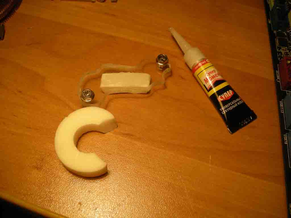

Нормальное крепление тоже придумать мне оказалось не под силу... Вырезал небольшую загогулину из оргстекла, просверлил два отверстия. Стандартные "пипки"
(стойки) |
(примеряю крепление) |
(крепление с подушечкой) |

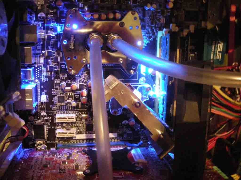

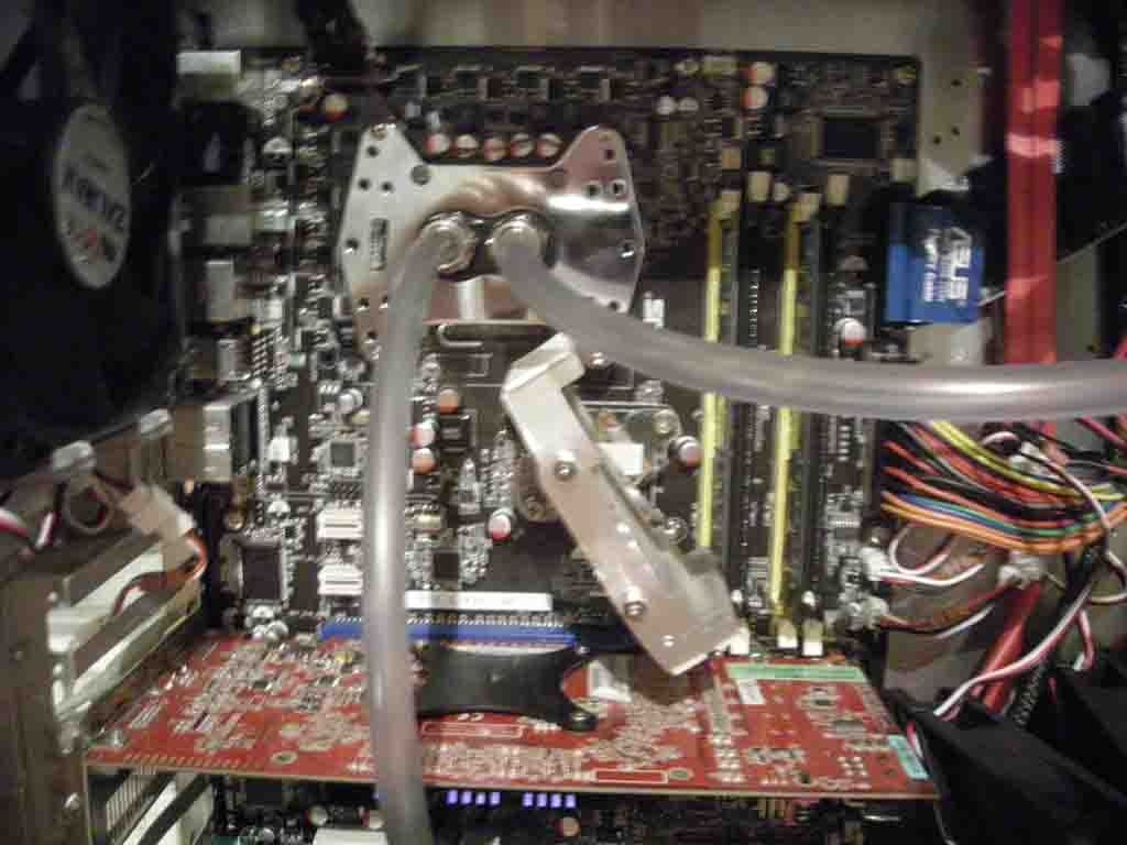

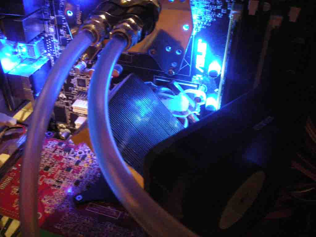

Всё готово к установке!
(на столе) |
(в корпусе) |
(немного волшебства |
ASUS, блин |
Вот такой незатейливый кулер. Похож немного на термалрайт для северного моста.
Крепление оказалось не очень надёжным, буду думать как его усовершенствовать... А может просто куплю нормальный радиатор а то и ватер...
