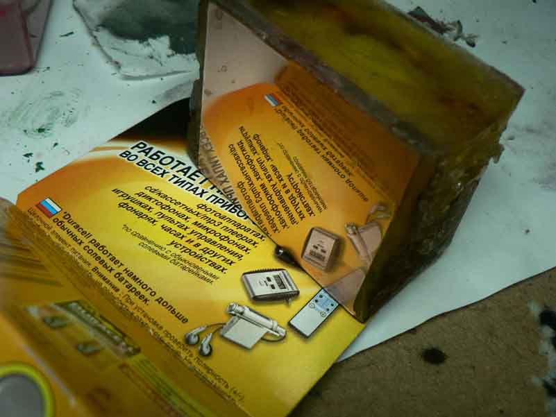

<img src="//st.overclockers.ru/legacy/v1/150294.jpg" vspace="3"><br/>Решил вот собрать новый водоблок. Так как старый меня не устраивал.
<br/>В плане того что был громоздким и крепление нормальное для него сделать достаточно проблематично.
<br/>Из эпоксидки вот он

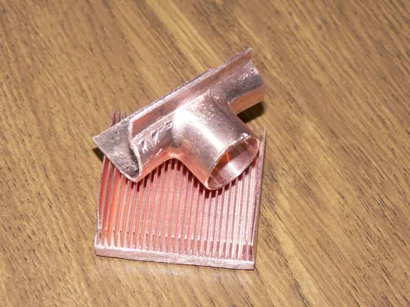

Просто взял медную шину толщиной 5мм и припаял на него полумиллиметровые ребра толщиной 0.5мм.
Вот как раз из-за пайки ребер старого ВБ и пришла в голову идея сделать цельнолитой.
- почему цельнолитой?
- потому что читаем вот это 1 2 3 4
При том в прайсе был неплохой экземпляр медного кулера Titian CU11TB.
Заказал. Привезли. Принес домой. Опачки!!! С кулером то все в порядке, а вот с остальным материалом дела не очень…
И вот и появилась первая проблема с крышкой.Больше меди у меня не было. Походил по магазинам – ничего. Съездил на базу – есть, Но цена не особо глаз радовала и продавалась пластина только больших размеров (1000*600).Проблему я решил следующим образом: купил два медных тройника.
На фотографии отлично видно, что кусок меди когда то лежал под станком =)

Так, у меня есть несколько тройников. Режу, Отбиваю. Заодно тройник будет служить распределителем воды по всей площади водоблока.
Подгоняю под размеры.
Паяю!!!!
