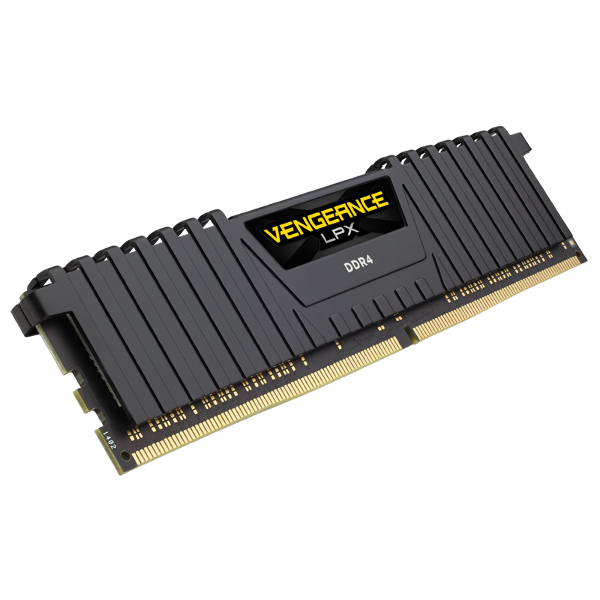

Речь идет об оперативной памяти Corsair CMK8GX4M1D3000C16, в моей системе используются 2 таких модуля.

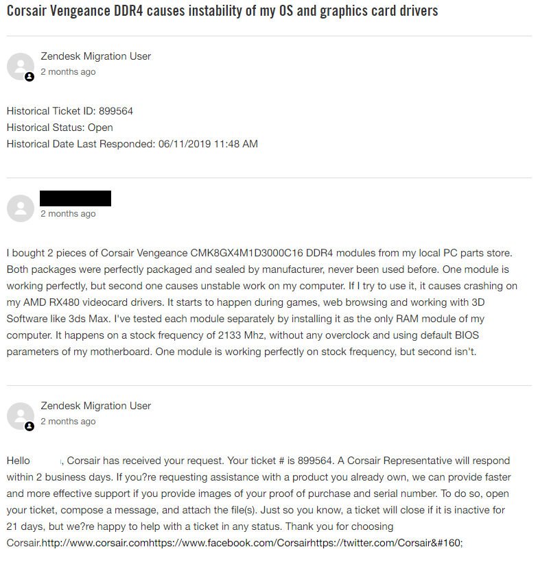

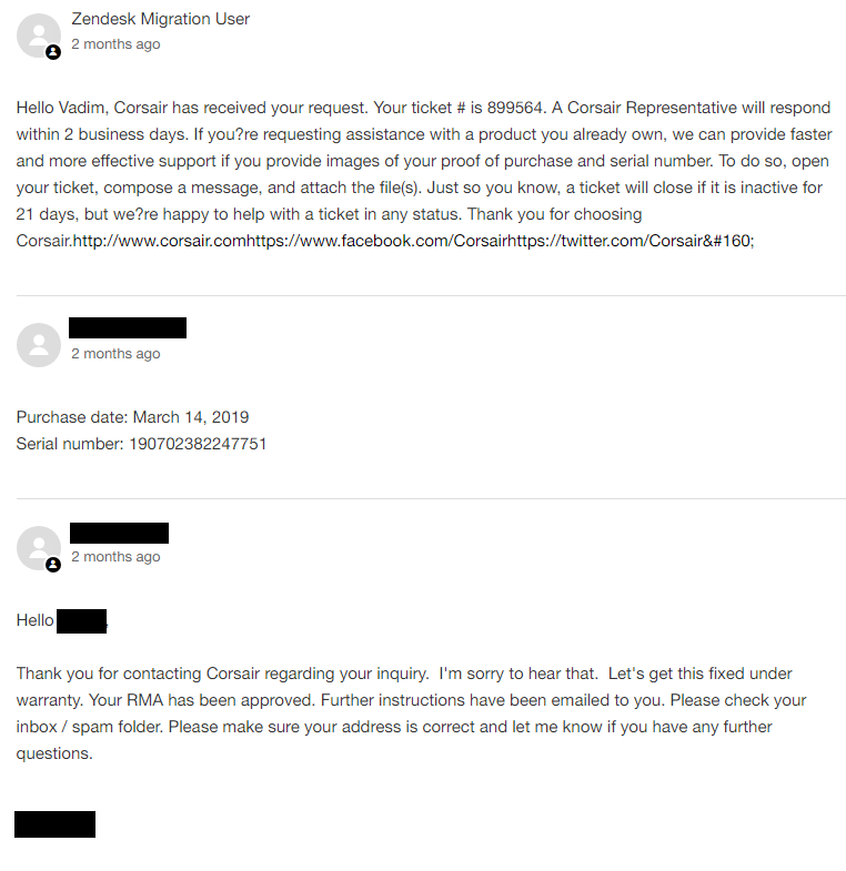

Сначала изложил суть проблемы, приложив фотографию с серийным номером модуля, на фоне чека на память из магазина.
Первое сообщение конечно же "автоответчик". Ничего особенного.
Второе сообщение уже от сотрудника поддержки. Ему грустно, а мне злостно.

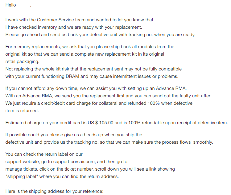

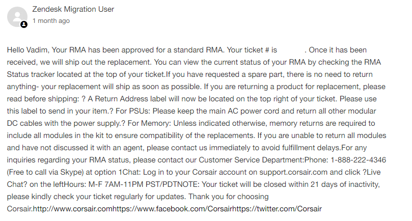

Снова автоответчик, но уже с примерной информацией о том, что меня ждет. Модули памяти, купленные в комплекте (т.е. в одной коробке), рекомендуется возвращать полным комплектом. Но поскольку оба моих модуля продавались в разных коробках, я отправлю только сбойный.
Итак, нам предлагается 2 варианта развития событий:
1) Я отправляю память, они её получают и высылают замену;
2) Они сразу высылают память, но берут её полную стоимость с платежной карты. После получения замены я отправляю дефектный товар, они его получают и возвращают мне ранее взятые средства.
Выбрал первый вариант, т.к. на второй #тупонетденег, к тому же...хм...надежда на Почту России...

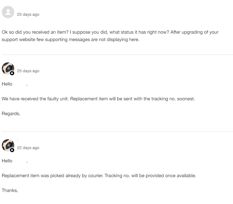

Господин с мышкой на аватарке - еще один сотрудник Corsair. Дефектную память они получили, скоро отправят замену.
Потом было несколько дней ожидания. Видимо Corsair долго соображали, как надежно довезти пакет в нашу необъятную.

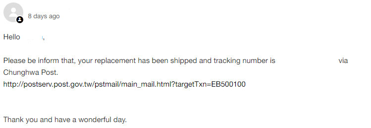

В итоге посылка с новым модулем вылетела из Тайваня.

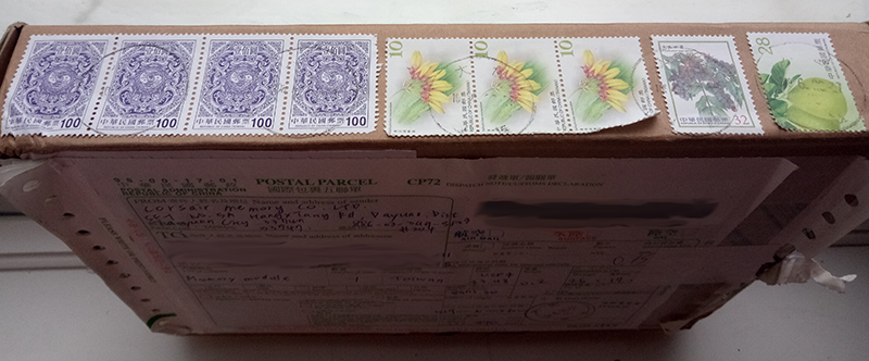

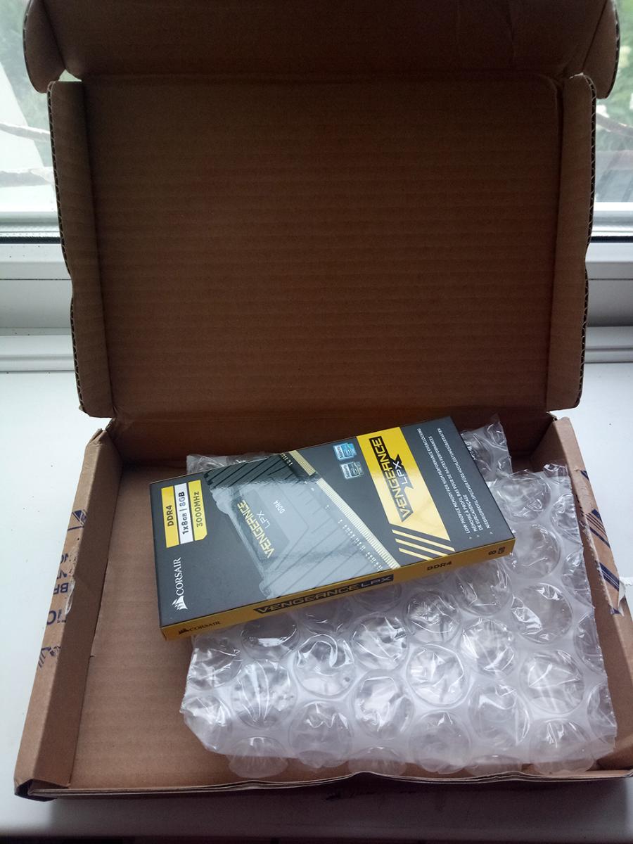

Посылка прилетела довольно быстро. Отправлена 27 июня, прибыла в место вручения 4 июля. Всегда бы так...
Прилетела небольшая коробочка. Как видите почтовики не пожалели марок.
Что внутри?
Поскольку я не топовый блогер и уж точно не рекламщик Corsair, внутри этой коробки меня ждал 1 модуль новой памяти той же модели, что и была у дефектного. Больше ничего. Гарантийная замена выполнена.
