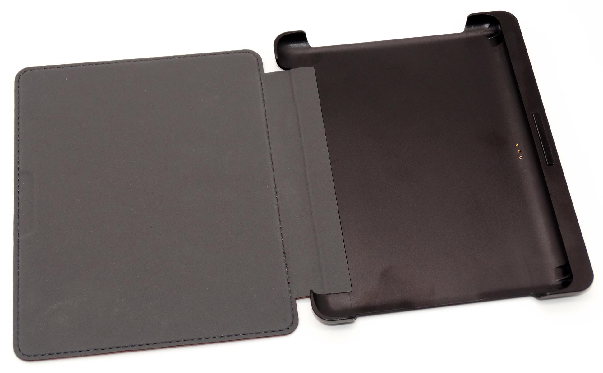

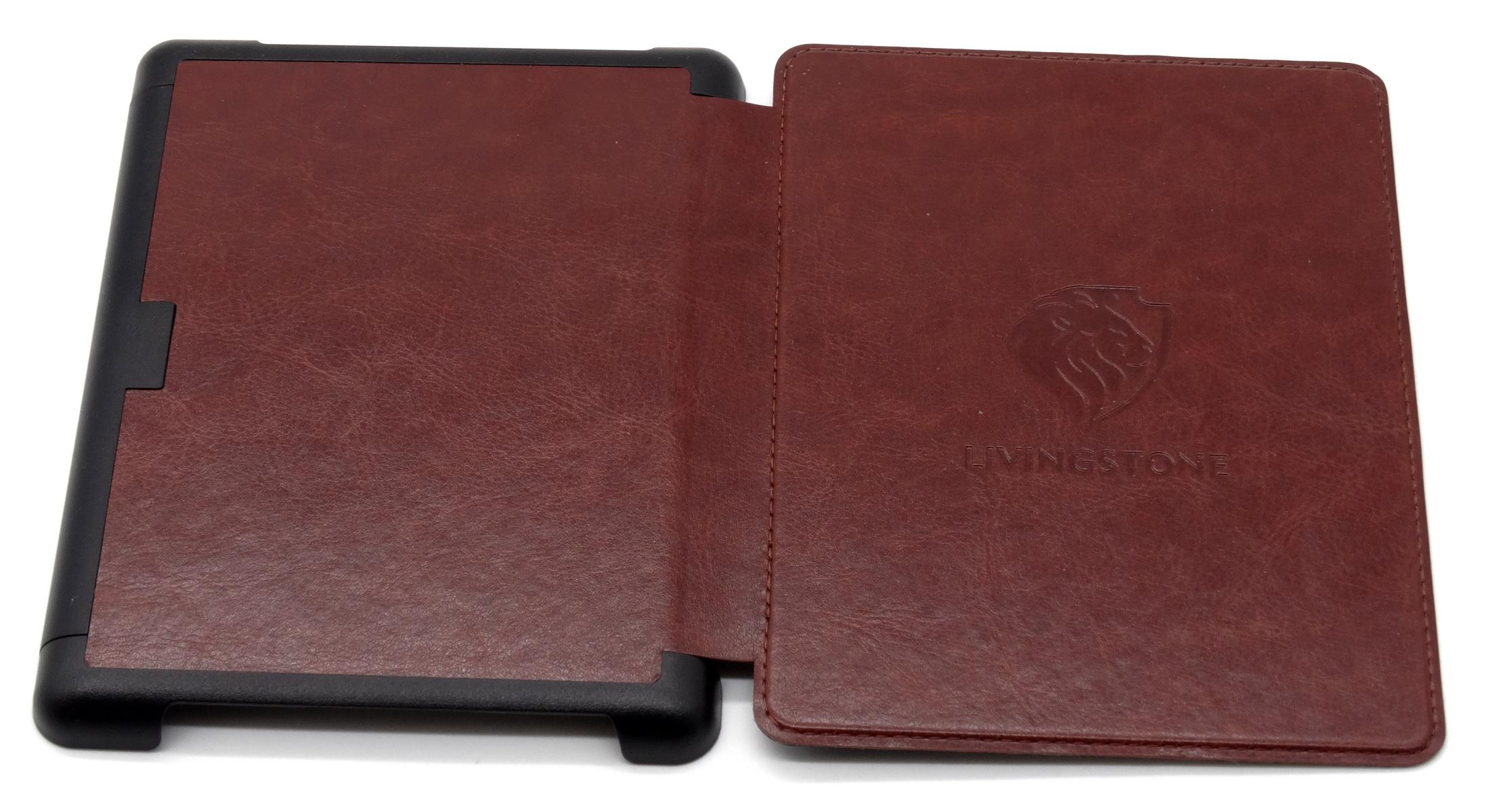

В комплекте, пожалуй, есть всё самое необходимое, что нужно для электронной книги. В первую очередь порадовал приятный на вид чехол с пластиковыми вставками, гарантирующими защиту для ридера, а в большинстве случаев, как и с Livingstone, экраны у подобной техники очень хрупкие.
Некоторые пользователи, впервые столкнувшиеся с электронными книгами, не знают о таком недостатке и просто кладут девайс без чехла, к примеру, в сумку, что приводит к быстрой поломке устройства. Поэтому когда чехол идёт сразу в комплекте, то это несомненный плюс. Вес чехла – 94.2 грамма.
Ещё на чехле есть дополнительные кнопки для листания страниц - на практике такое решение очень удобно, а ещё, если одновременно зажать кнопки, то будет сделан скриншот экрана.
Контактная площадка находится на внутренней стороне чехла, и именно через неё происходит подключение к книге, что делает возможным работу кнопок и функции отключения экрана при закрытии обложки (вероятно, за счёт датчика Холла). Стоит открыть обложку, как экран вновь включится.

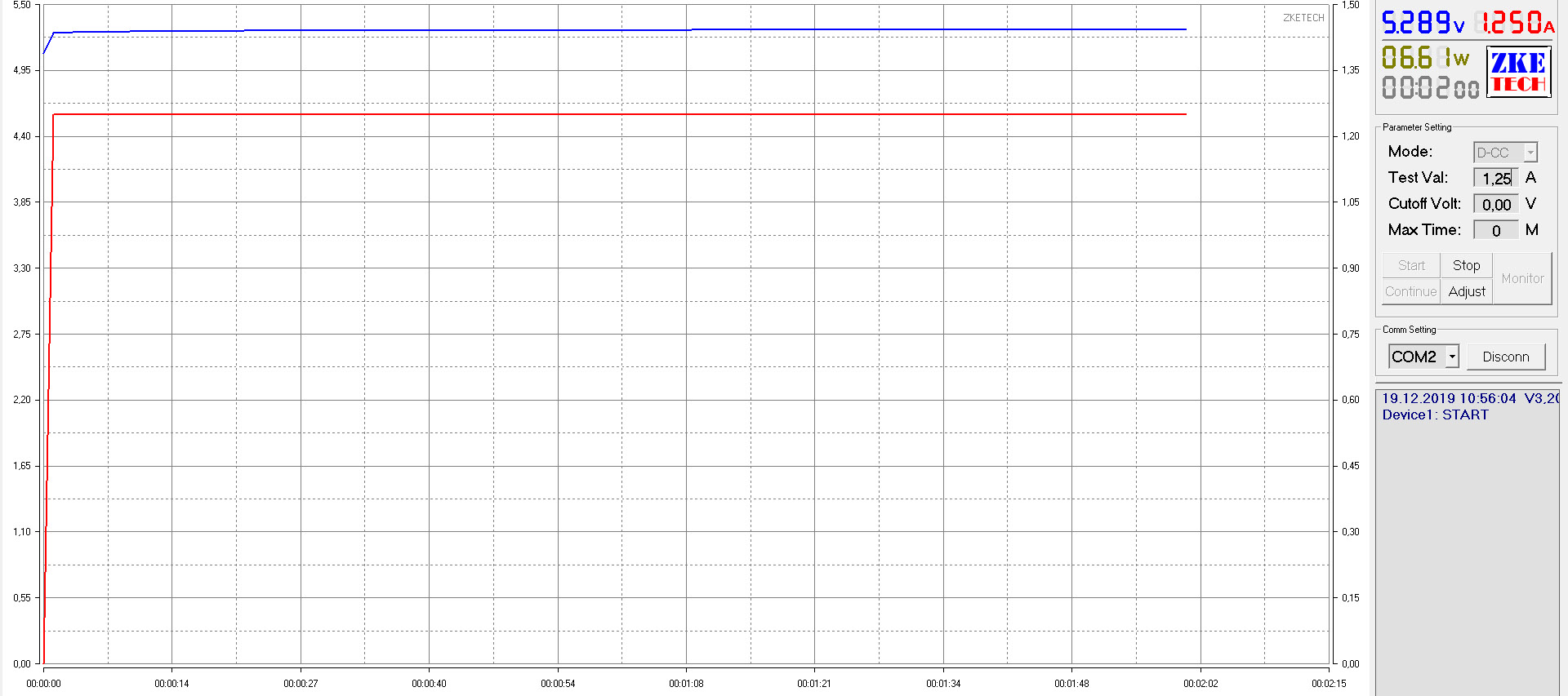

Блок питания способен выдавать ток в 1.25 А (официально - 1 A), и это стандартный показатель для зарядных устройств, которые идут в комплекте с электронными книгами. К качеству кабеля претензий нет - с его помощью можно заряжать и устройства, потребляющие ток 2 A, при этом без значительных потерь напряжения.

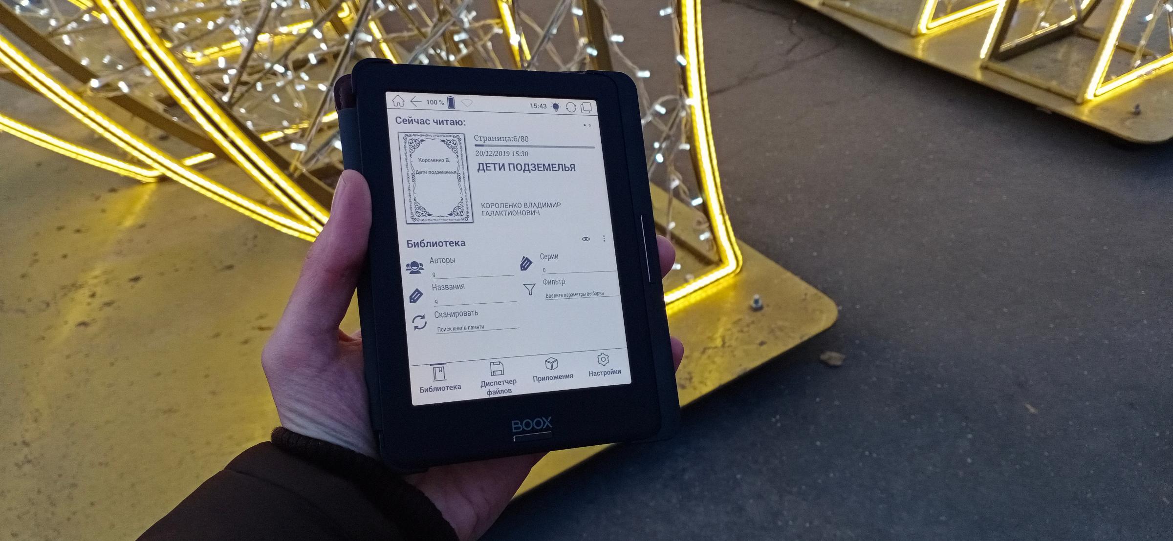

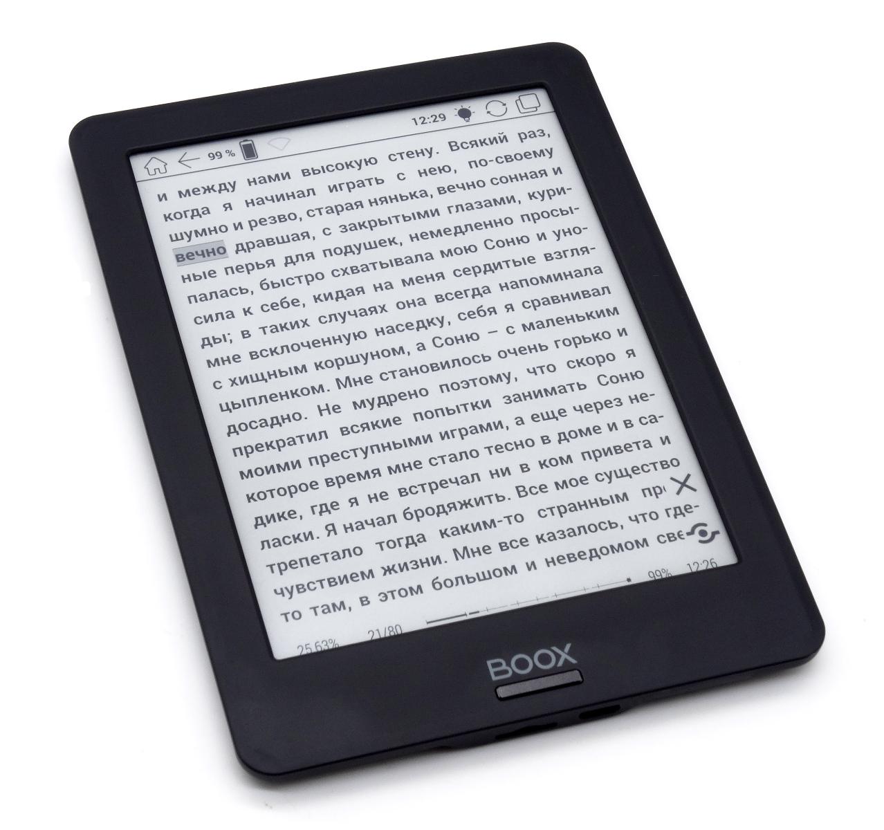

С дизайнерской точки зрения ридер мало чем отличается от аналогичных устройств, но, хотя рамки вокруг экрана могут показаться большими, по размерам ридер вышел очень компактным. В этом можно убедиться, сравнив габариты Onyx Boox Livingstone с таковыми, к примеру, у PocketBook 640. Ну а совсем тонкие рамки электронной книге не нужны, так как из-за них существенно увеличится риск выронить устройство из рук.
Сам дисплей, как и полагается, немного углублён в корпус, который в свою очередь имеет приятную прорезиненную поверхность. Таким образом, экран минимально защищён, а сама книга не скользит в руках в том числе и без чехла.

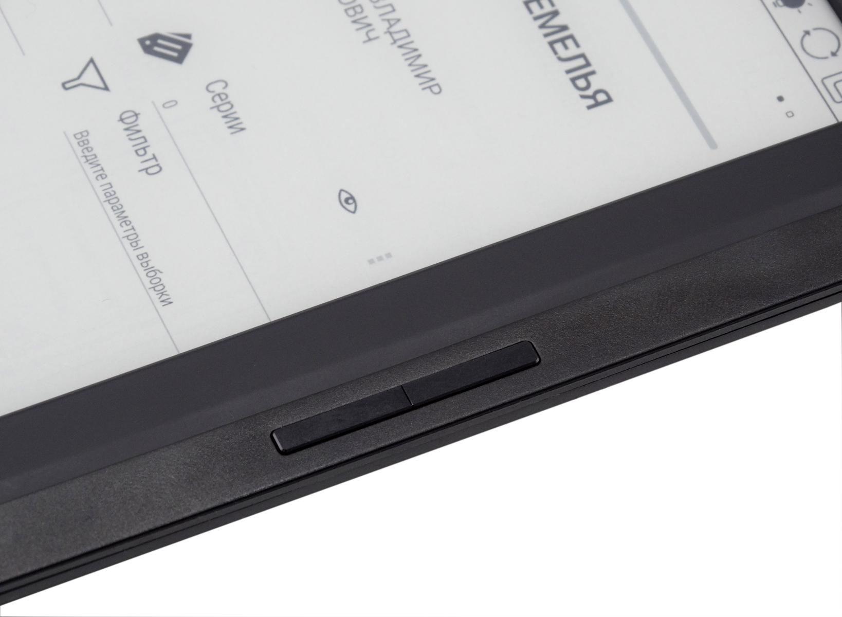

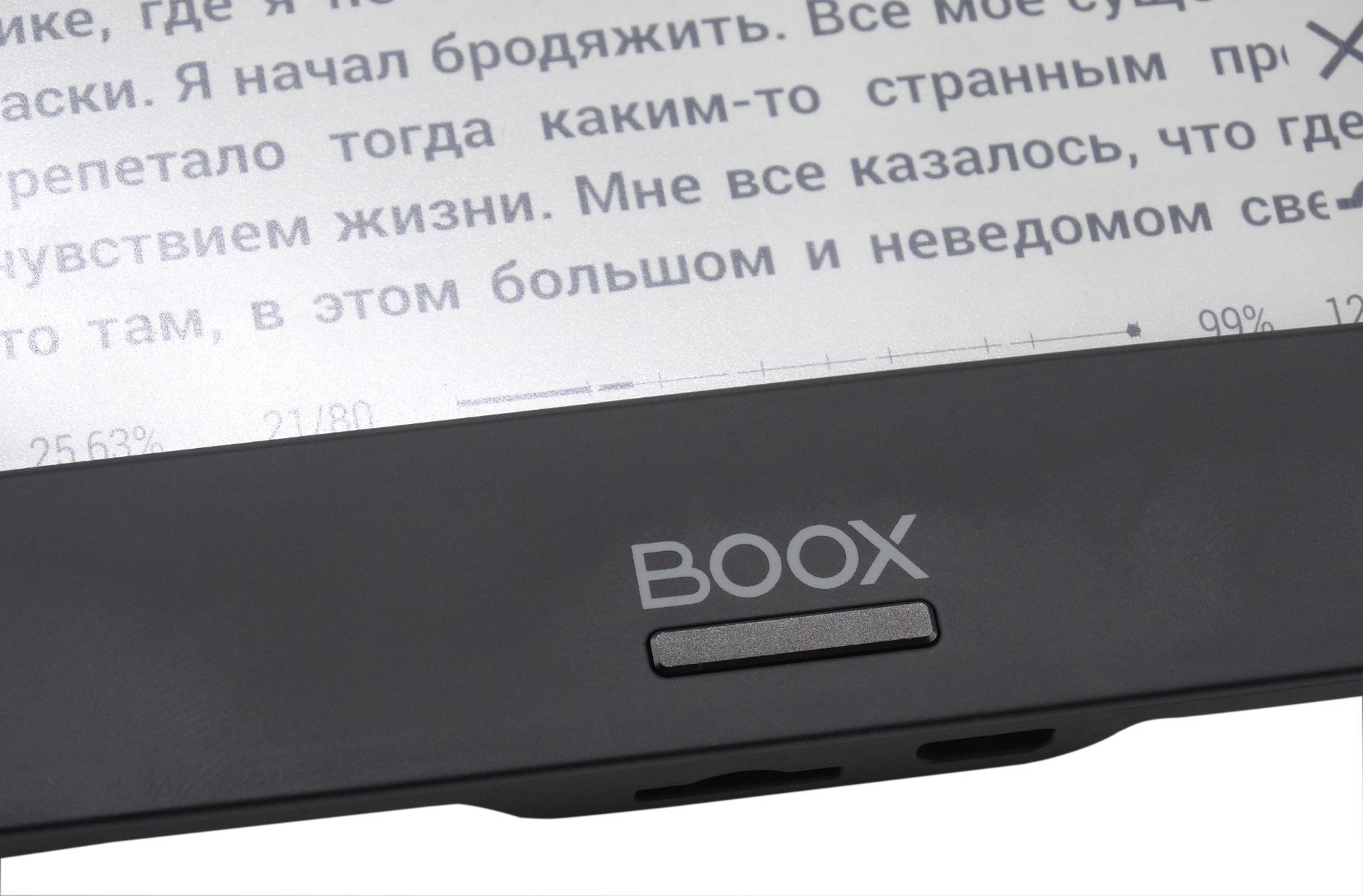

Под дисплеем есть надпись Boox, а ещё ниже неё находится кнопка, долгое зажатие которой включает/отключает подсветку. В интерфейсе, как и в большинстве приложений, одиночное нажатие кнопки позволяет вернуться на предыдущую страницу, но в софте OReader таким способом открывается дополнительное меню.

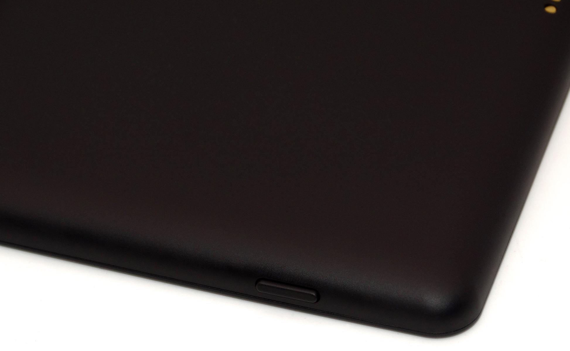

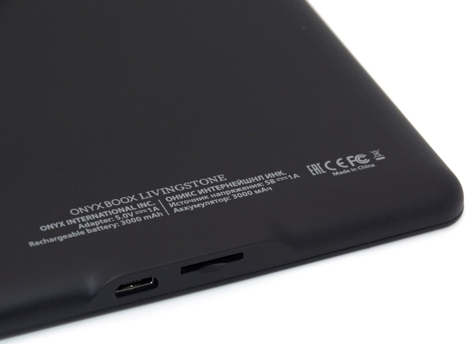

На нижней - разъём micro USB для зарядки и слот для карты microSD. Никаких заглушек не предусмотрено, из чего следует, что корпус не защищён от попадания влаги внутрь устройства.

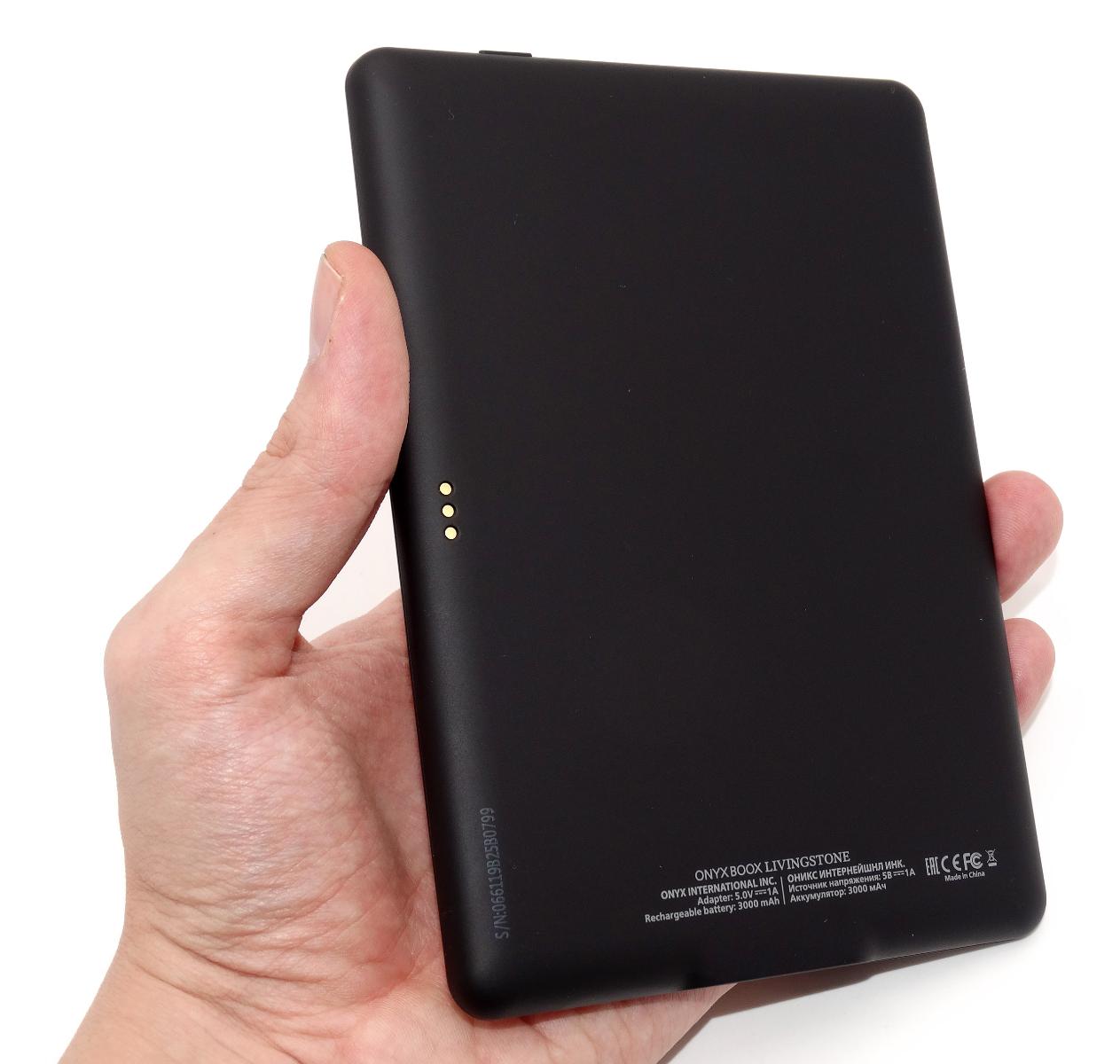

Задняя сторона электронной книги интересна лишь наличием контактной площадки для подключения к "умной" обложке.

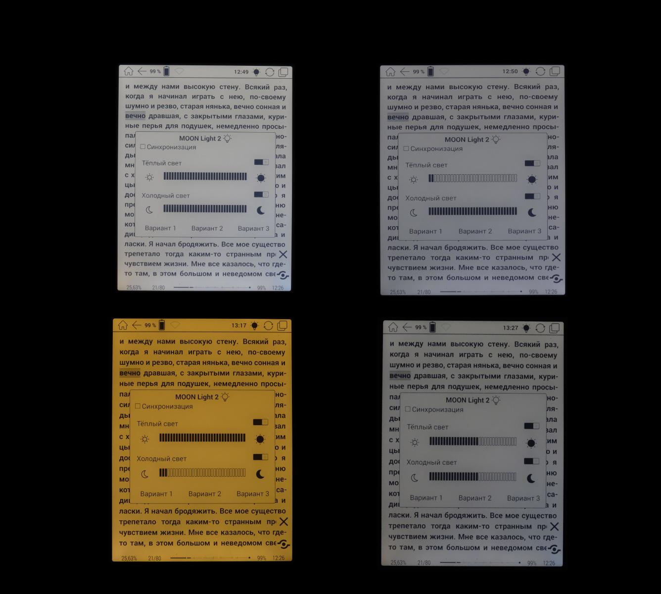

Максимальная яркость экрана составляет 237 кд/м² - такой показатель складывается из подсветки холодного (максимум - 125 кд/м²) и тёплого тонов (112 кд/м²), а в настройках книги позволено как смешивать тона, так и включать их отдельно друг от друга. Учитывая то, что экран не бликует при сильной внешней засветке, к примеру, на ярком солнце, то такого уровня яркости более чем достаточно. Равномерность подсветки в разных частях экрана практически идеальная, если верить данным, полученным с помощью колориметра, хотя на глаз в левом и правом углу нижней части экрана наблюдаются засветы.
Минимальная подсветка находится на уровне 0.07 кд/м², что гораздо меньше, чем у смартфонов и планшетов. С такой яркостью будет более чем комфортно читать в темноте, и сложно даже представить себе ситуацию, когда подсветку придётся снижать до минимального уровня. Из особенностей - подсветка начинает работать, когда в настройках выставлено два деления регулировки яркости, тогда как при одном делении она фактически выключена.
Настройка цветовой температуры достаточно детальная, и она позволяет выбрать оптимальный уровень яркости и тона - считается, что днём лучше выставить холодную подсветку, а перед сном выбрать что-то из тёплых тонов, чтобы быстрее заснуть.

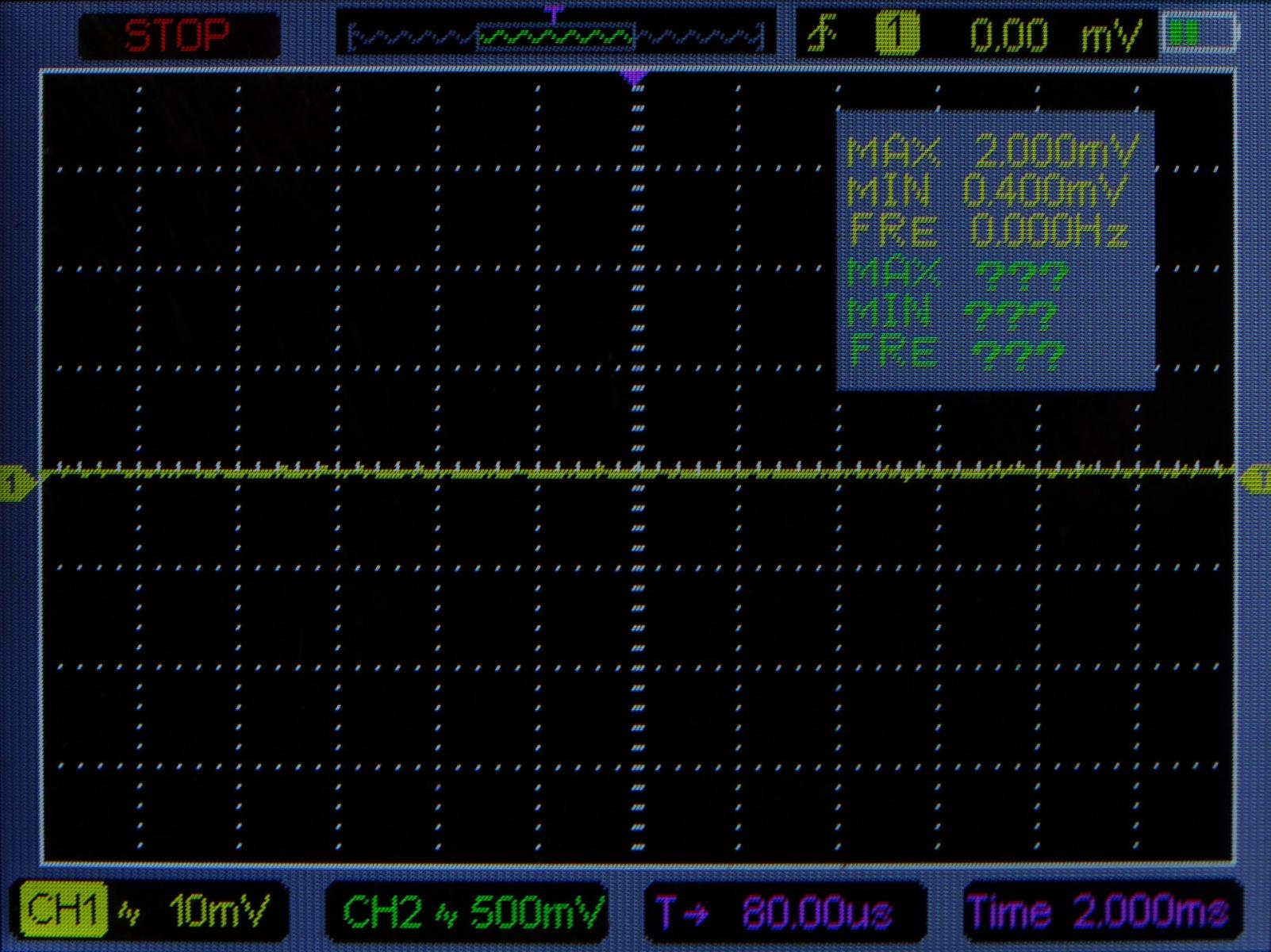

Как заявляет производитель, Onyx Boox Livingstone уникальна тем, что у новой подсветки её экрана под названием Moon Light 2 отсутствует мерцание, которое может привести к повышенной утомляемости. К сожалению, у меня не было возможности проверить модуляцию подсветки на других электронных книгах, но есть отзывы о том, что у некоторых пользователей от других подсветок болят глаза при длительном чтении. Как показывают фотодатчик и бытовой прибор Radex Lupin, значимого уровня модуляции подсветки у экрана Livingsotne действительно нет даже на минимальной яркости. По заверениям Onyx это стало возможно благодаря источнику постоянного напряжения.

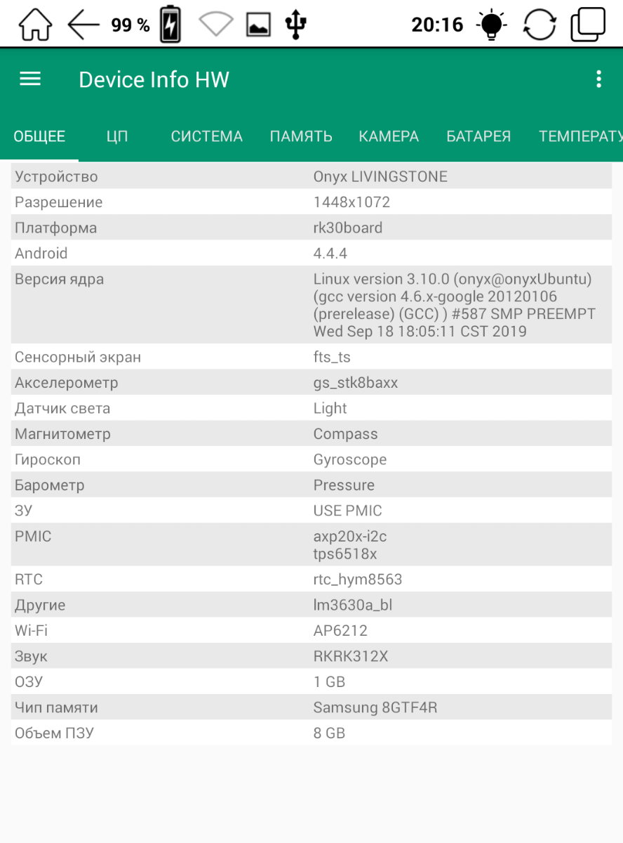

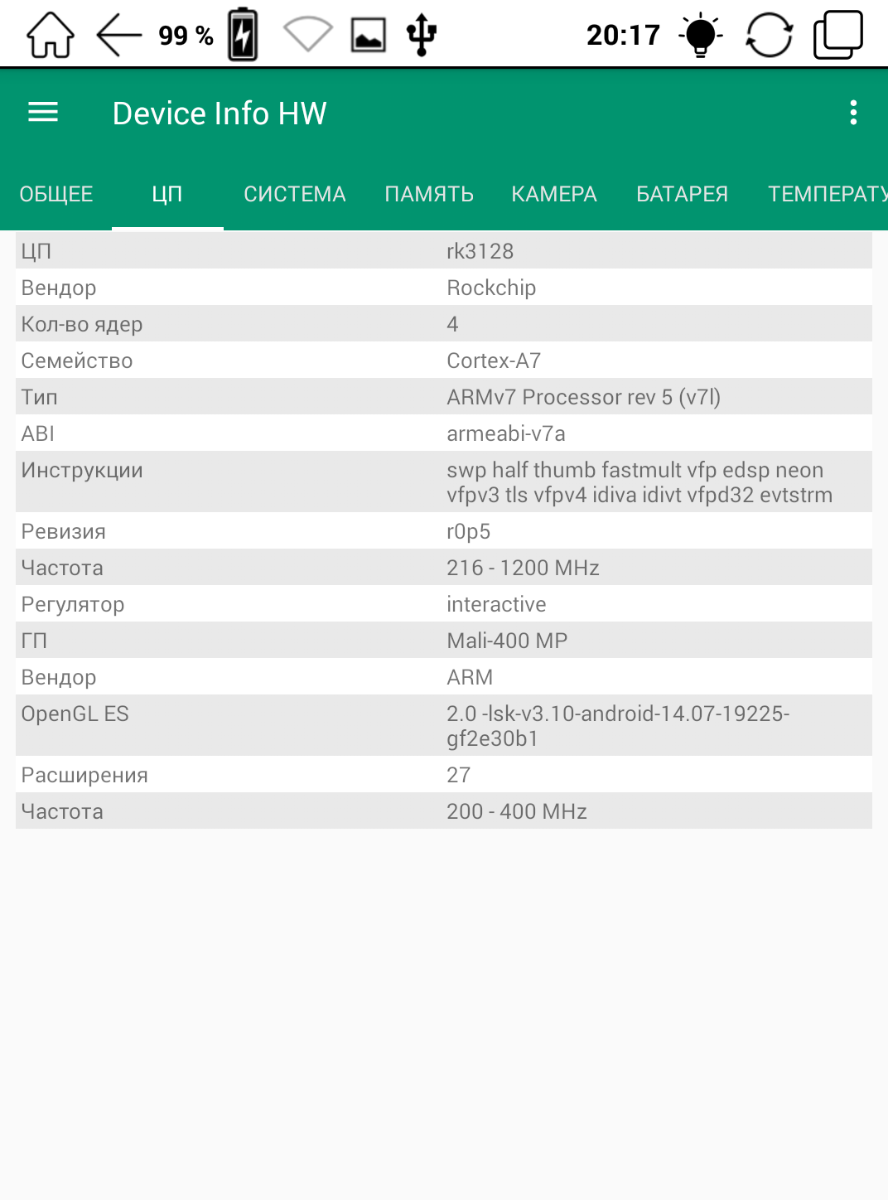

Если верить информации в приложении DeviceInfo, то в качестве процессора в электронной книге используется Rockchip RK3128, анонсированный ещё в далёком 2014 году. Данный чипсет ранее использовался только в немногочисленных планшетах, а ещё в электронных книгах Onyx, причём как в наиболее дешёвых, таких как James Cook 2, так и в далеко не самом бюджетном герое обзора - Onyx Boox Livingstone. Кстати, не стоит удивляться, что некоторые скриншоты получились цветными – они так выглядят на уровне операционной системы, в том числе, если экран чёрно-белый или даже если бы дисплей отсутствовал вовсе.

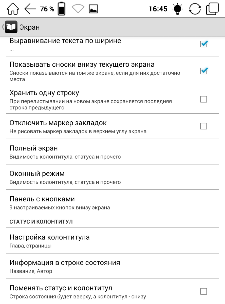

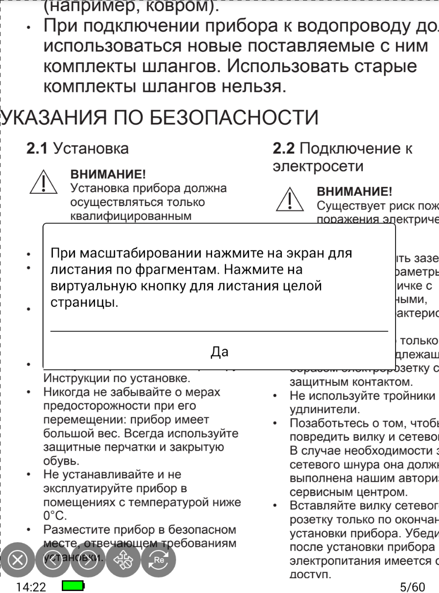

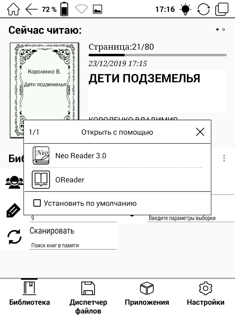

Чтение книг возможно с помощью предустановленного софта с большим количеством настроек - речь идёт о приложениях Neo Reader 3.0 и OReader, которые пользователь может выбрать перед открытием книги из библиотеки. Прежде всего, удобно то, что в каждом приложение возможна регулировка тёплого и холодного тонов подсветки с помощью свайпов в правой и левой части экрана соответственно. Таким образом, не нужно что-либо дополнительно открывать, а значит, и ничего не будет отвлекать от чтения. Также пользователю доступны изменение шрифта, создание закладок, автолистание cтраниц (в Neo Reader), настройка отступов, выбор частоты обновления и многое другое. Есть и фирменная настройка Snow Field, работающая с предустановленным софтом для чтения – она призвана уменьшить количество артефактов (следов символов с предыдущих страниц), но при этом скорость перелистывания заметно снижается. Лично я предпочитаю не использовать Snow Field, так как артефакты в любом случае трудно заметить.
Поддерживаются самые разные форматы книг, документов и изображений: это B2, FB2. ZIP, FB3, EPUB, TXT, MOBI (PRC), PDF, DJVU, PDB, RTF, DOC, DOCX, HTML, CHM, JPG, PNG, GIF, BMP. Такая всеядность избавляет от необходимости что-либо конвертировать, правда для открытия отдельных изображений, а также документов PDF и DJVU, придётся воспользоваться именно OReader или сторонним решением.

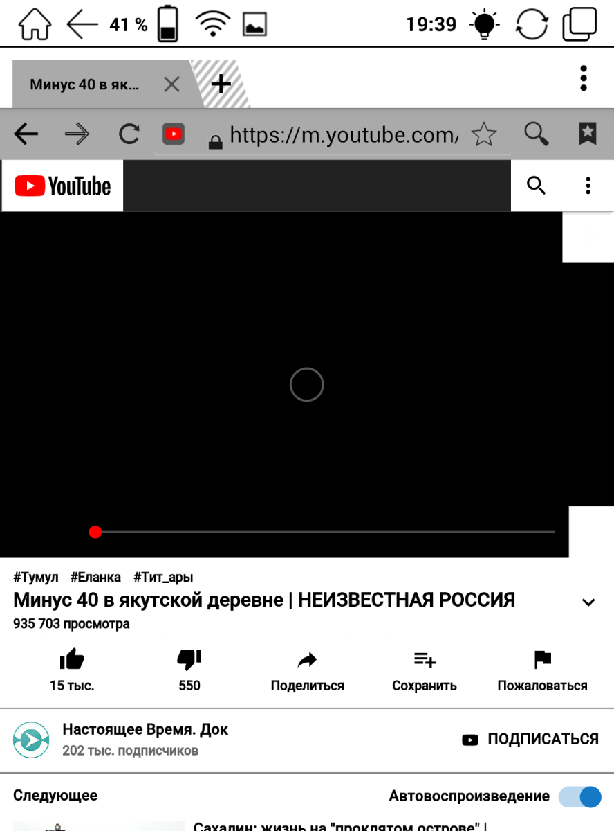

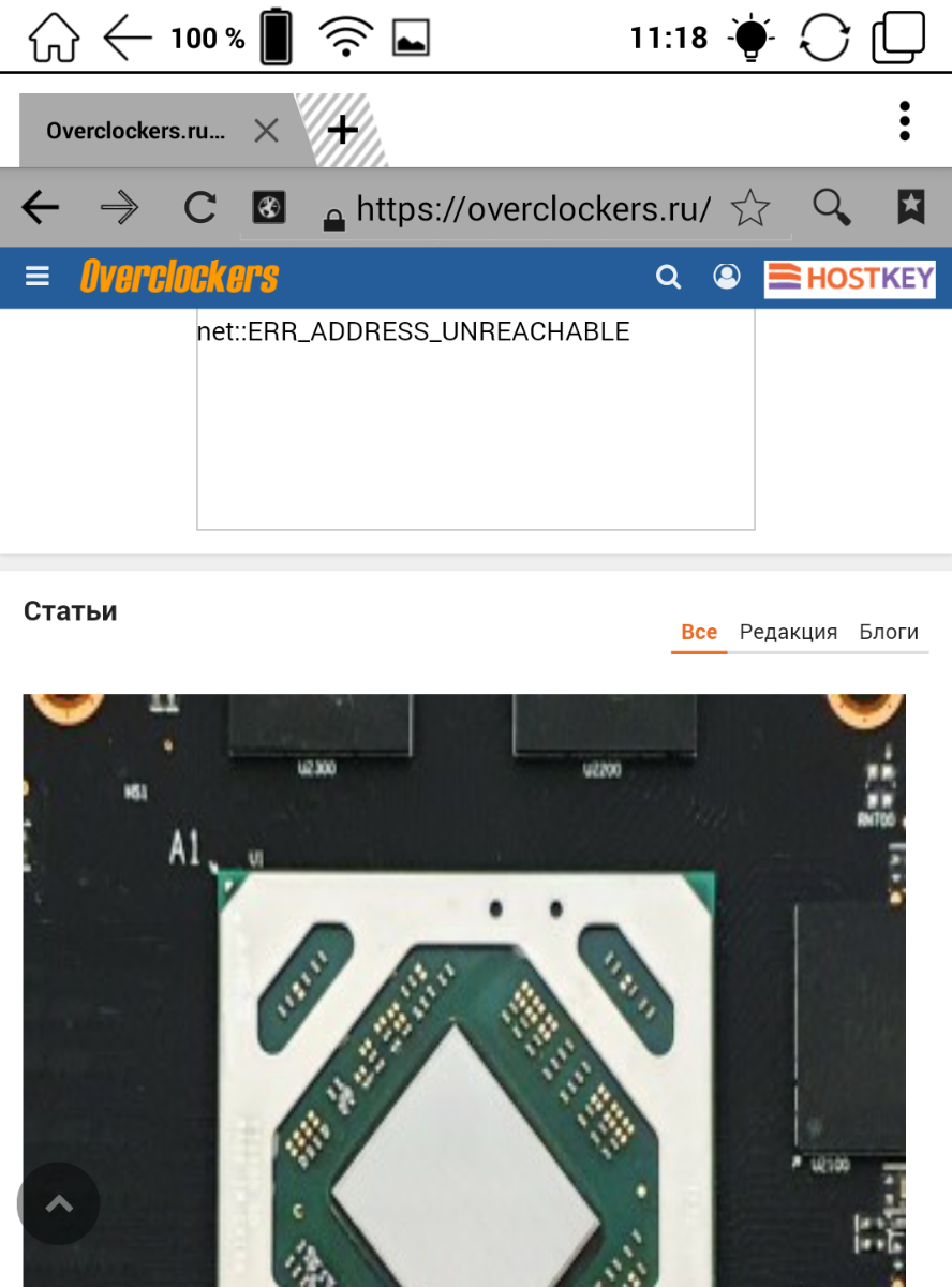

Есть в Onyx Boox Livingstone и браузер, но с его помощью более-менее комфортно можно только читать текст, а о просмотре видео речи даже не идёт из-за низкой скорости обновления данных на экране.

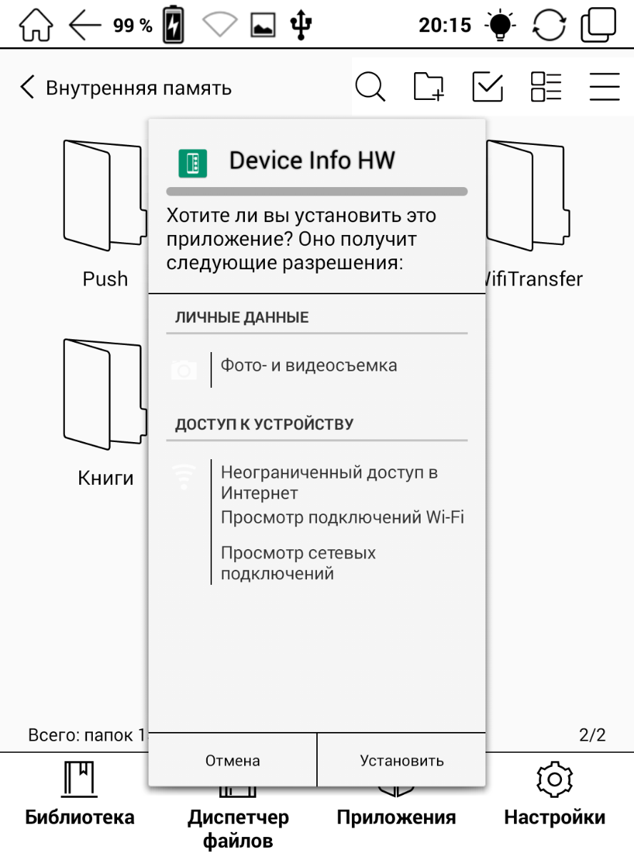

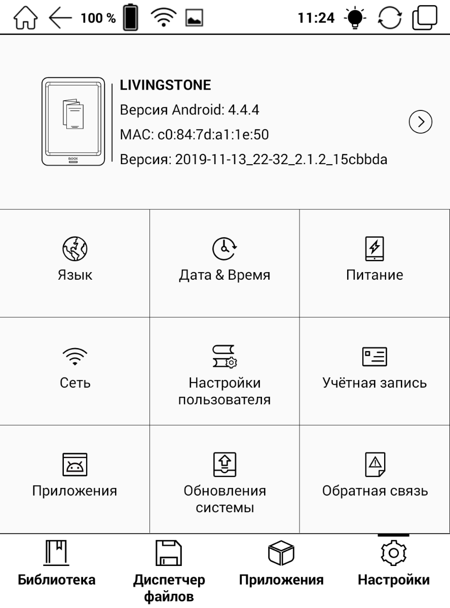

В качестве операционной системы установлен Android - до сих пор используется версия 4.4.4, с которой сейчас работают не все новые версии приложений. Тем самым функционал устройства ограничивается. Можно ещё конечно упомянуть, что Android быстрее разряжает аккумулятор, однако это компенсируется сравнительно ёмким аккумулятором.

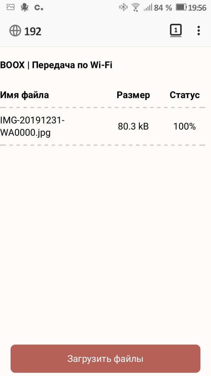

Передача любых файлов возможна не только с помощью компьютера, но и через Wi-Fi. При этом передаются файлы либо с ПК, либо с Android-устройства - нужно лишь следовать указаниям в разделе "Передача".

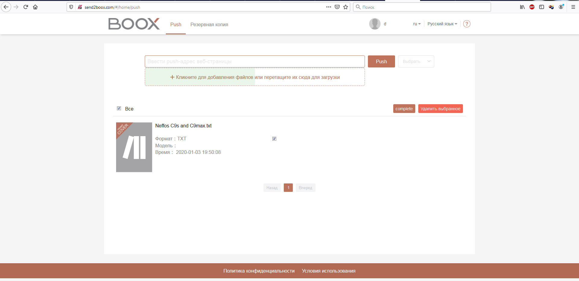

Ещё один способ передачи - Push-файлы, когда сначала с аккаунта на ПК можно загрузить файл в облако, а потом его скачать на ридере. Скачанные файлы находятся в папках Push и Wi-Fi Transfer, и их достаточно легко найти через предустановленный файловый менеджер.
При наличии интернета также интересна и возможность использовать бесплатные библиотеки с каталогами OPDS. Это даёт выбор из огромного количества книг, которые можно скачать на ридер и в дальнейшем читать уже в режиме офлайн для экономии заряда, а не секрет, что включенный Wi-Fi довольно быстро разряжает любой ридер.

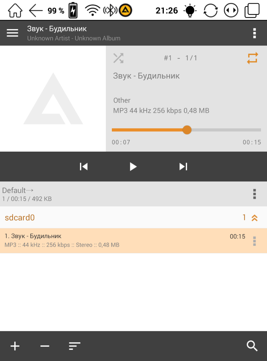

Поддержка Bluetooth позволяет подключить к ридеру беспроводные наушники и колонки, благодаря чему становится возможным воспроизведение различных аудиофайлов, в том числе и аудиокниг. Правда, для воспроизведения необходимо установить соответствующий софт, к примеру, аудиоплеер AIMP. Удобно то, что в этом плеере можно управлять громкостью с помощью кнопок на чехле.

Заряжается электронная книга с током, едва превышающим значение в 0.65 A, поэтому, учитывая довольно ёмкий по меркам электронных книг аккумулятор на 3000 мАч, процесс зарядки длится долго. А именно - 5 часов 48 минут, хотя за 1 час Onyx Livingstone заряжается до 31%.

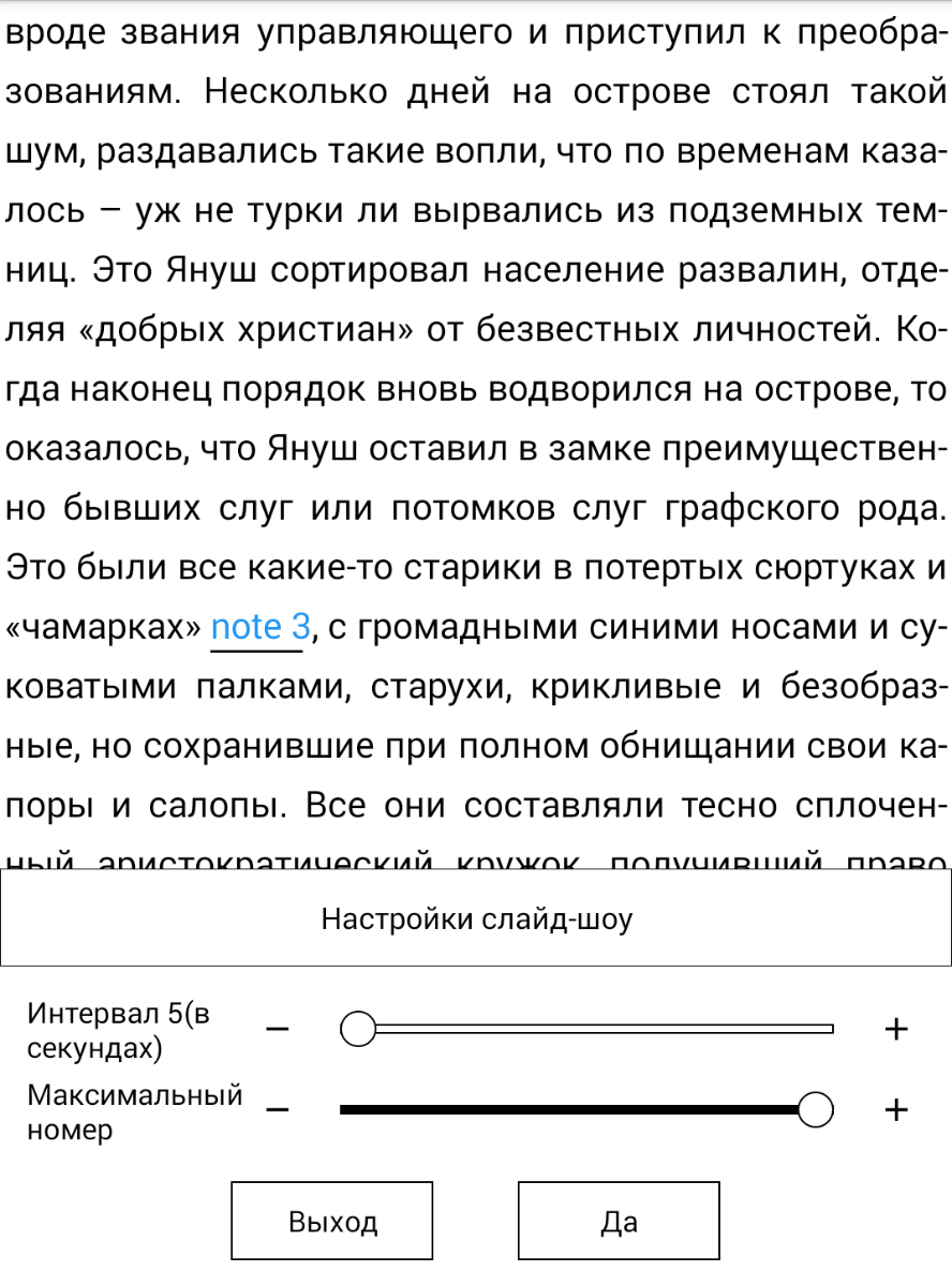

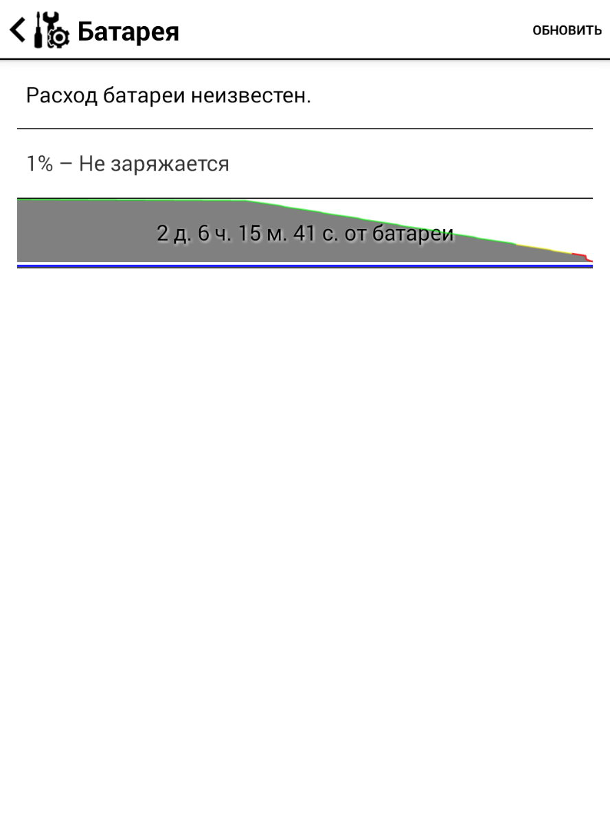

Если выставить яркость подсветки примерно на половину и перелистывать страницы каждые 20 секунд, то модель Livingstone может проработать более 2 дней и 6 часов (около 9800 перелистываний с Snow Field и с выключенными Wi-Fi и Bluetooth).

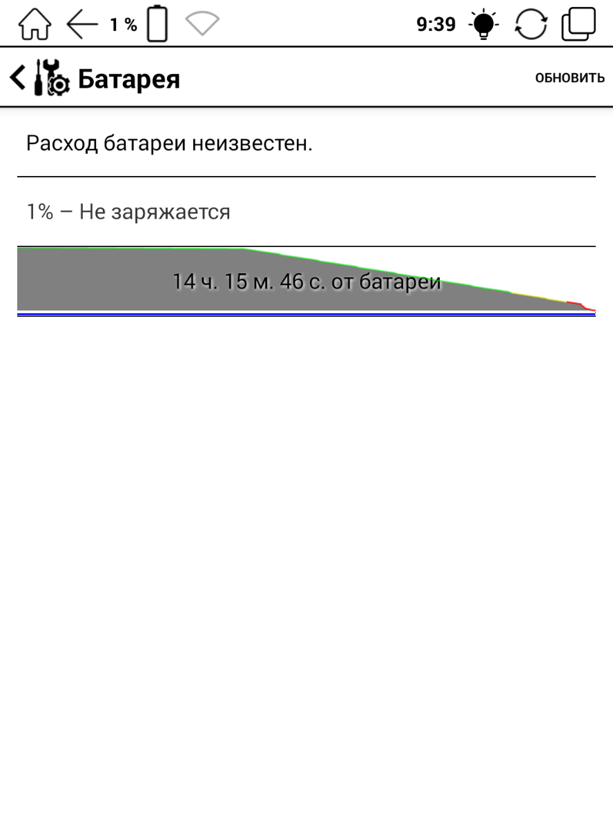

Работа при максимальной подсветке и с периодичностью листания в одну страницу за 10 секунд может разрядить аккумулятор примерно за 14 часов 15 минут (около 5100 перелистываний), что тоже хороший показатель, правда у конкурентов без Android ОС показатели должны быть ещё лучше. Разряжается герой обзора неравномерно - наблюдается очень долгое удержание на 100% заряда.

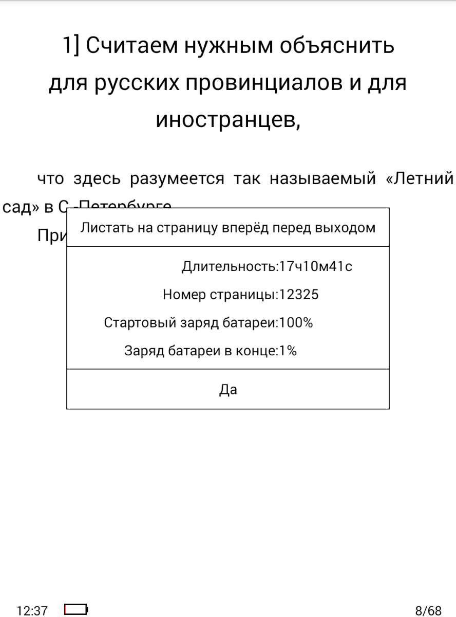

Совсем без использования подсветки заряда хватило на более 12000 перелистываний или на 17 часов 11 минут работы с перелистыванием каждые 5 секунд.
